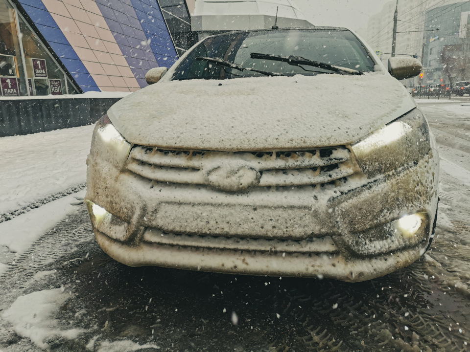

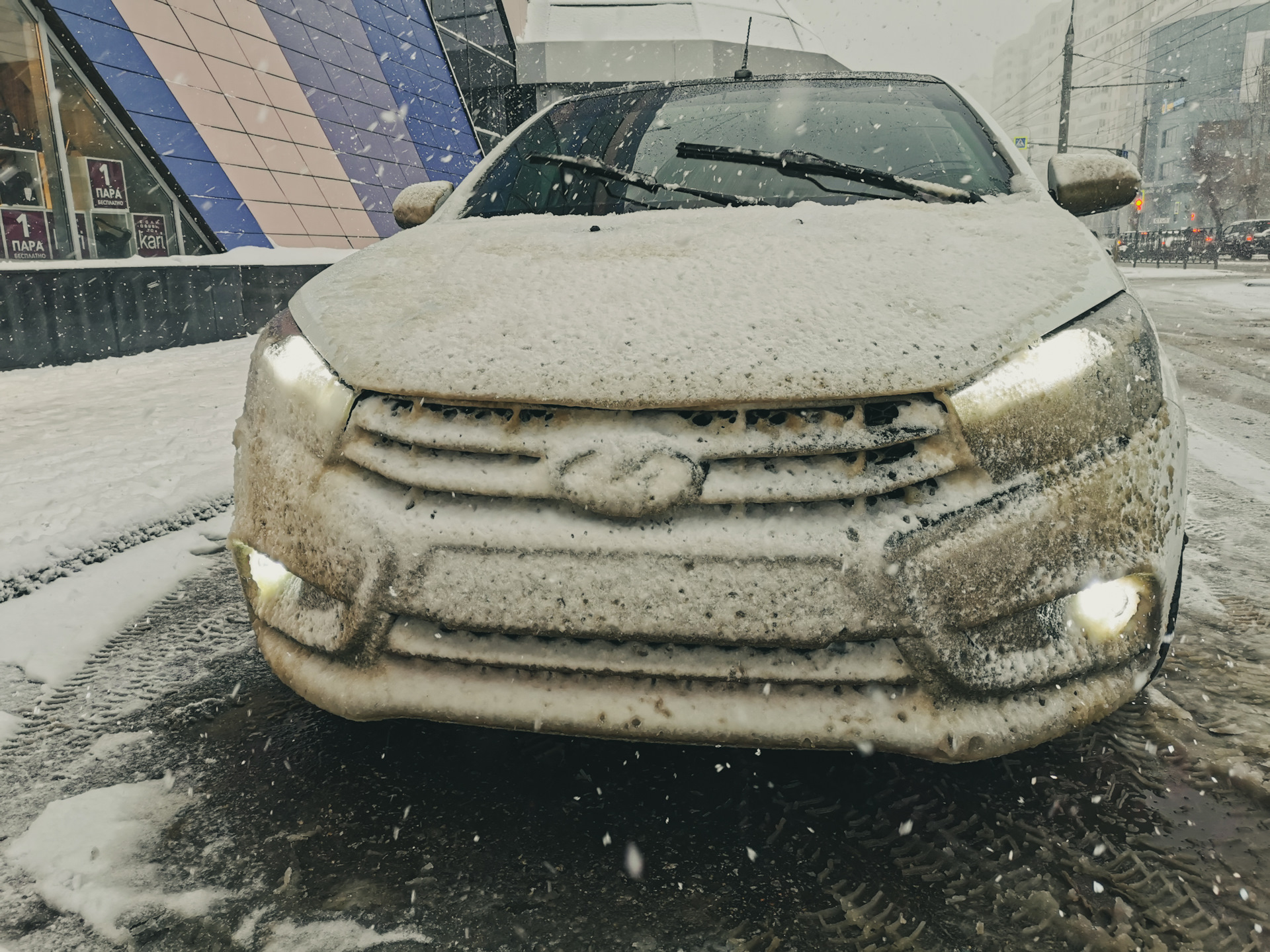

4. AUXITO белые. Взял их потому что матрица LED у них примерно на одном уровне с галогенками. Думал будут лучше чем VANSSI. НО по всей видимости их мощность оказалась меньше чем вышесказанные. И вот итог
Хотя цвет не такой синий, более нейтральный, что мне больше нравится.
С галогеном "Жигули", а с LED ПУШКА-ГОНКА)))

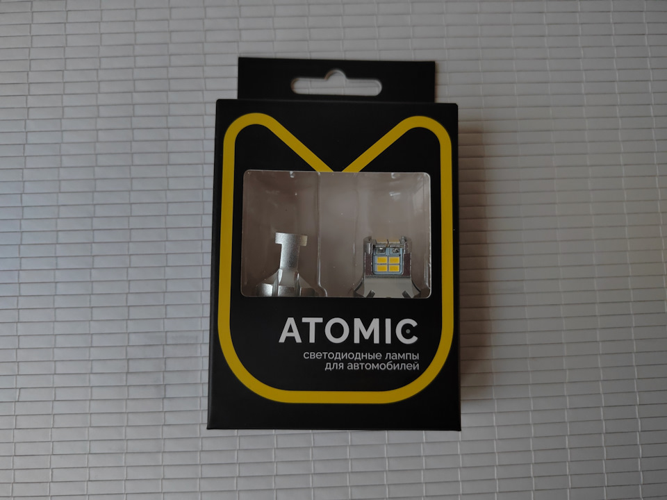

Брал Auxito, вышли из строя спустя две недели, и выжгли предохранитель. Щас электрокот поставил. Пока, эти лучшие из всех что у меня стояли.
Вот-вот за электрокот тоже слышал. Многие рекомендуют. Я даже в браузере в закладки их сайт повесил, чтобы не прое…ать)

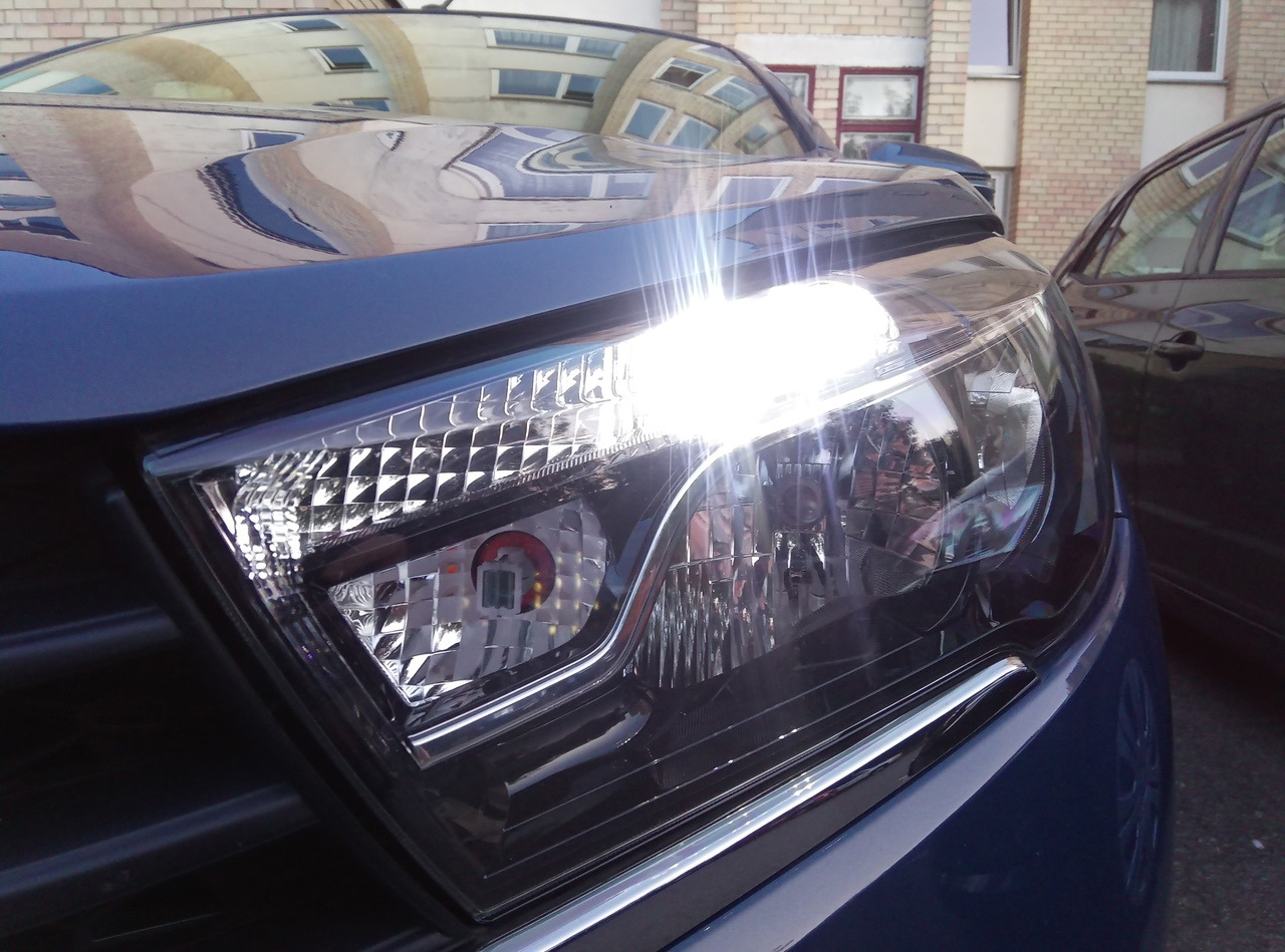

Все не очень. Ставь осрамы рефлекторные, два года езжу

В стопах, поворотниках и дхо одной серии. За два года из 6 штук не было проблем ни с одной.
7515DWP02B они?
честно говоря не помню. По внешнему виду смотри — они все светят назад.
Plohospal
7515DWP02B они?
Именно они, они биполярные, не надо ничего подгибать.
Плюсую за осрам, рыжие у них тоже есть кстати

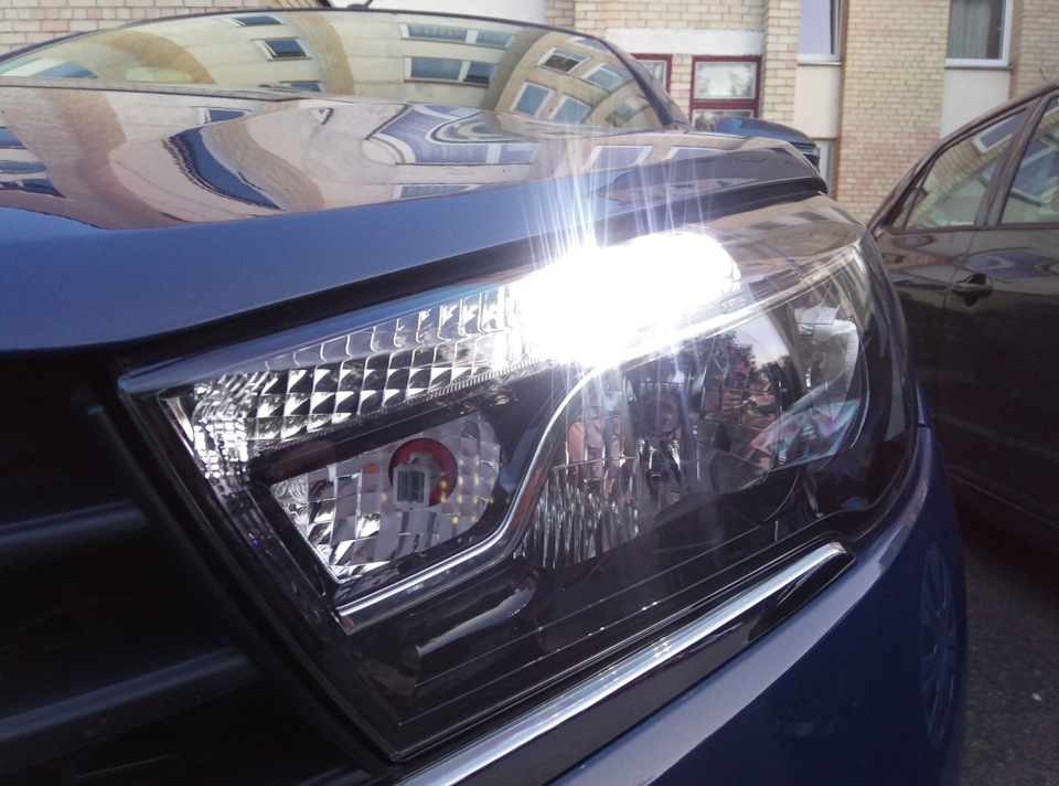

Osram рекомендую. Сделаны специально для рефлектора, из за этого светят ярко. Стояли vanssi, потом попробовал Osram, разница значительная)
Какие именно?
7515dwp-02b

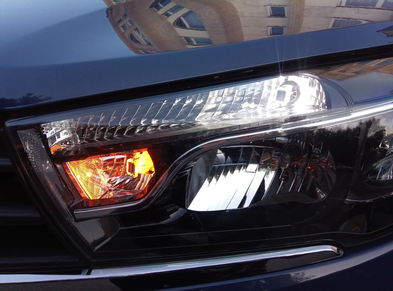

Можешь про лампы в поворотники рассказать, какие поставил? С дополнительной нагрузкой?
Спереди осрамы, сзади белые филипсы в оранжевой плёнке оракал, через резисторы 4.7 Ом на 100 ватт. Но в вестах поновее резисторы не нужны, там программно можно поменять. rutube.ru/video/05ea29a6fe099a62f16870053d58fd9f/
У меня старая прошивка в блоке, не меняется. Резисторы сильно греются?
Ну соткам надо минуты три чтобы палец горел. Но потом стабильно горячие, но не до белого каления.
