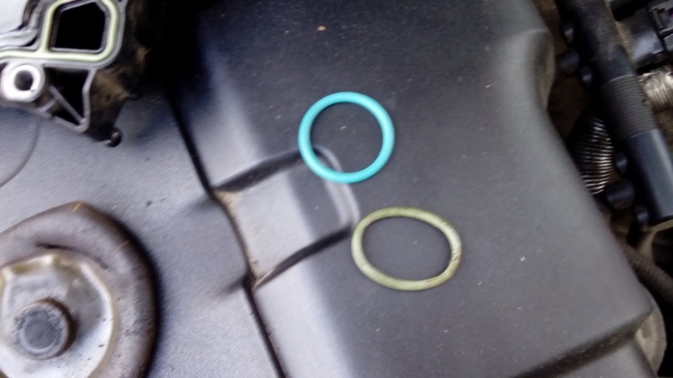

Начитавшись коллег по автомобилям решил тоже обслужить свой маслоотделитель, ведь пробег уже за 108000. Для профилактики не помешает.
На моей машине стоит версии 06H 103 495 A.
По ЕТКЕ заменитель 06H 103 495 E стоит 4500р.

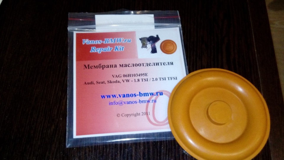

Но я поменял только мембрану, так как ходят слухи, что в маслоотделителе сломаться может только она.
Заказал тут. Цена 1400 и доставка 200 рублей.
Мой вариант!
Замена простая.

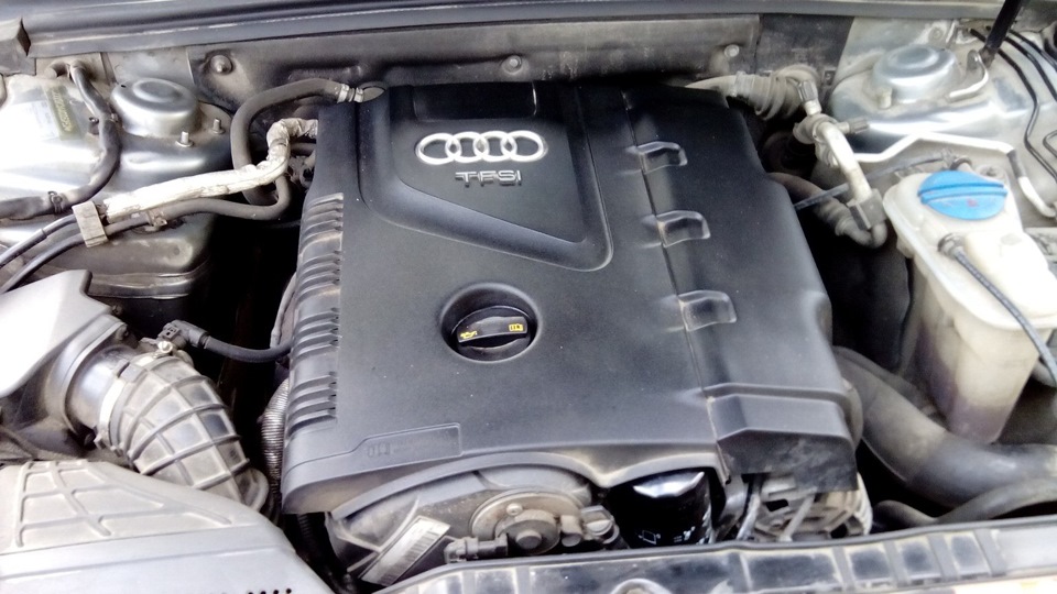

Если знаете как снять накладку двигателя, считай полдела сделано!

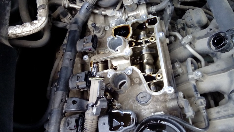

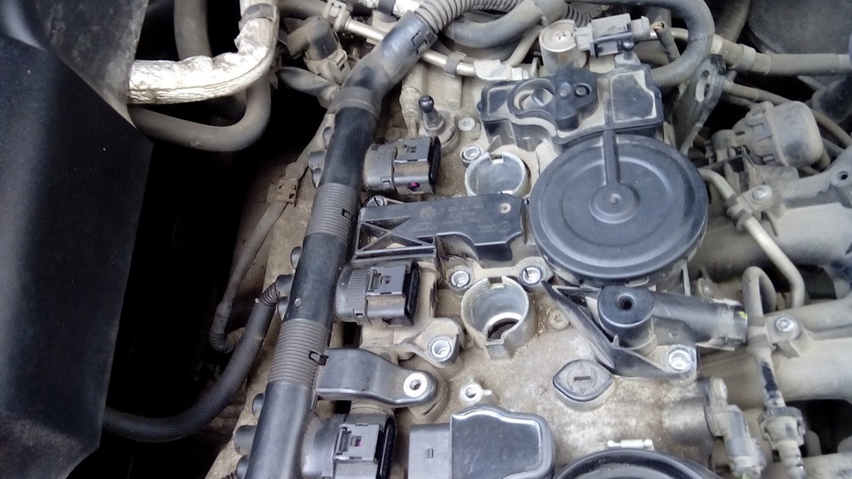

Откручиваем болт крепления жгута проводов катушек зажигания. Вытаскиваем две последние катушки
Откручиваем все болты маслоотделителя и аккуратно снимаем его не забыв отсоединить от него трубки.

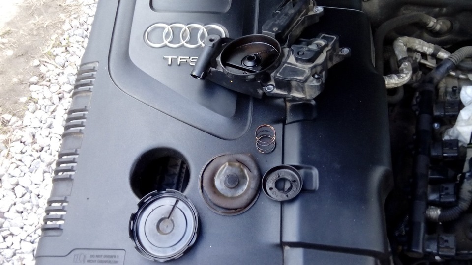

Отгинаем защелки крышки маслоотделителя тонкой отверткой. Пару защелок надо сломать. Точно не знаю для чего, но я, на всякий случай, сломал)
И достаем внутренности маслоотделителя.
При пробеге 108000 км моя мембрана оказалась целой. Но не прочной, развалилась пока демонтировал ее из корпуса.
Ставим новую мембрану и собираем все как и разбирали.

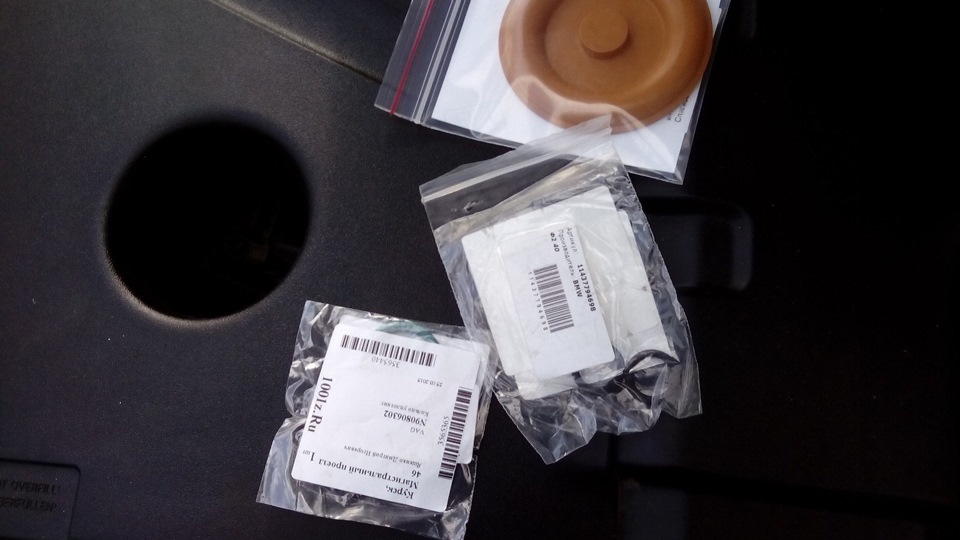

Я за одно еще поменял уплотнительные кольца трубок маслоотделителя.
BMW 11 43 7 794 698 — 2шт
VAG N90806302 — 1шт

А для чего снимать весь маслоотделитель? Крышку и так же можно снять?
Не знал тогда. Решил не рисковать)

Да я еще тысячи не проехал)) Ощущения такие же как и были потому, что моя старая еще целая была. Менял для профилактики, т.к. пробег уже большой (некоторые и на 25000 км уже меняют, а у меня 108 000). Оригинальных их не бывает)) Не выгодно производителю) Покупал тут: www.vanos-bmw.ru/membrana.html

Грязи там должно быть достаточно. У меня H версия, чистил её для профилактики недавно, но по незнанию не залез под эту круглую крышку, хотя нужно было. Сам маслоотделитель был чистый, кстати, но что внутри не знаю.
Не нужно ничего ломать, всё снимается без слома, где гарантия что подсасывать не будет в тех местах ? )
ЗЫ на 2.0 нужно ещё скидывать разъёмы системы AVS которой нет в 1.8 ;)
Да это шучу я так))) Защелки треснули две. На прижим трещины не влияют. Все встало как и раньше!
