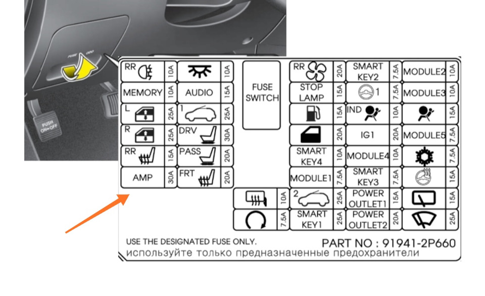

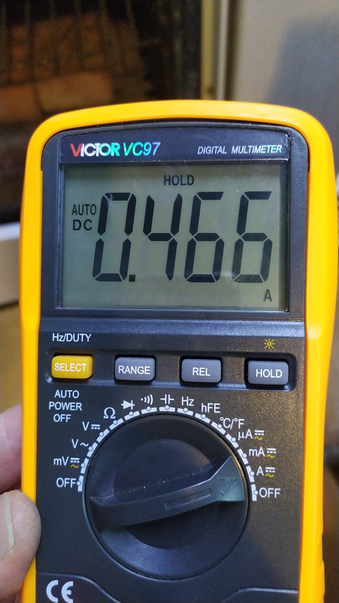

Отдал в сервис для выявления неисправности, поиска потребителя, который жрет.
Резюме — ток утечки 450 мА (что много). Виновник — блок предохранителей (тот что слева от ноги водителя).
А теперь мой вопрос — разве у нас блок предохранителей это не просто коммутатор? Там вроде только реле и сами предохранители.
Может ли виновником, потребителем, быть сам блок предохранителей?

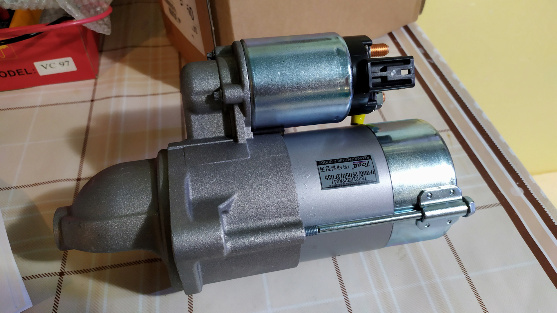

Держи братишка я перед новым годом стартер заказывал новье за 7₽ Профиль пользователя
www.avito.ru/user/2ea1eda…d1894/profile?src=sharing
Спасиб.
Тоже недавно смотрел у них генератор.
Новье или восстановленный в Корее?
Востановленный, крутит как бешанный

По величине тока похоже на мой случай.

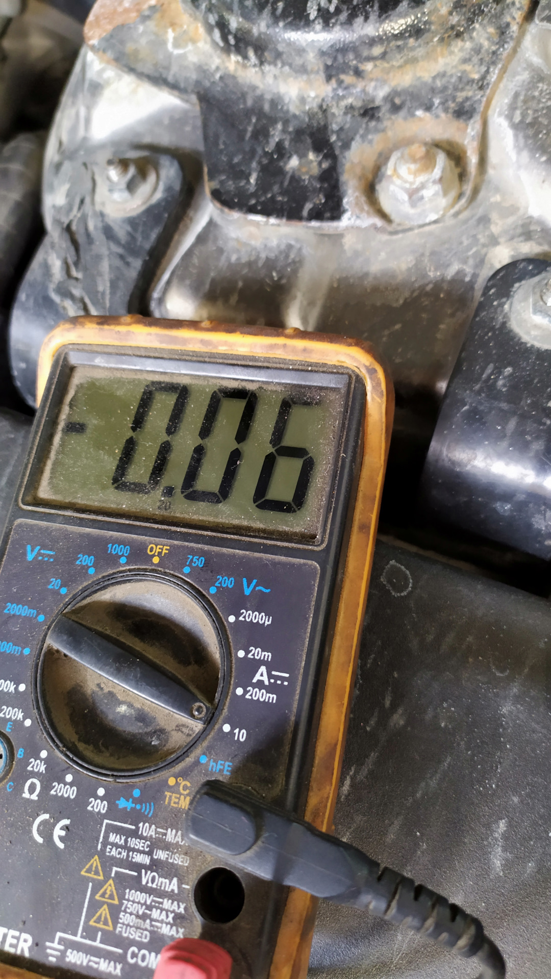

Ставишь мультиметр в режиме амперметра. Закрываешь замок на водительской двери, концевик надо тоже нажать чем нибудь и зафиксировать. Ставишь на штатную сигналку. Минут через 15 вроде, должна полностью уснуть. Ну а дальше выдергиваешь по очереди предики и ищешь цепь которая пожирает аккум
Ну или в разрыв минуса АКБ этот же амперметр и выдергивать преды, пока утечка не пропадет, (нужен помощник, который контролирует амперметр), можно, не снимая минус с АКБ на минусовой провод клещи токовые повесить

Мне говорят, что надо менять сам блок предохранителей.
Вот я и не понимаю — в чем может быть неисправность именно БЛОКА предохранителя? А не устройство, которое через него подключено?

Вот и я про тоже. Блок предохранителей — это просто коммутатор. Он не может быть потребителем.
Или в чем я не прав?
Все правильно. Если когда то водой залило, то все может быть. Но если он на вид норм, то все верно, условно коммутатор и нужно идти по цепи, в которой утечка. Кстати ещё вариант! Или поменять электриков!
Вечером поеду — пусть показывают.
ПО моему пониманию сам блок предохранителей не может потреблять такие токи. Там только релюхи (в частности центральный замок коммутирующие) и колодки под предохранители.
opa1974
это как бы не совсем только блок предохранителей, а ещё и блок комфорта — внутри чипы, м.схемы и реле стоят…
Может или не может — хз, вряд ли он сам, если только в нем нет какого-нибудь коротыша

Блок комфорта отвечает за цз, стекла, двери, что-то по оптике, дворникам и тд.
