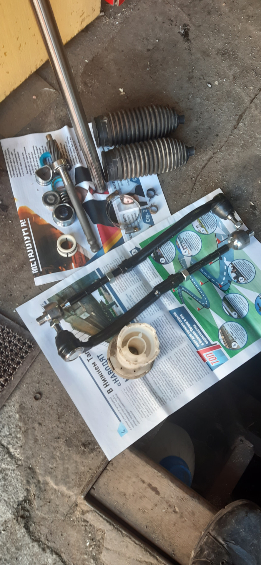

2. Капитальный ремонт рейки.
Тут несколько нюансов: требовали замены рулевые наконечники, потому что пока думал о стойке левый наконечник начал стучать, решил заменить рулевые тяги так, как они до сих пор завод ну и шуруп программы изготовление и замена втулки.

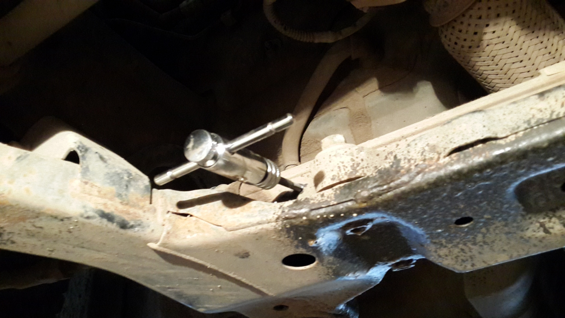

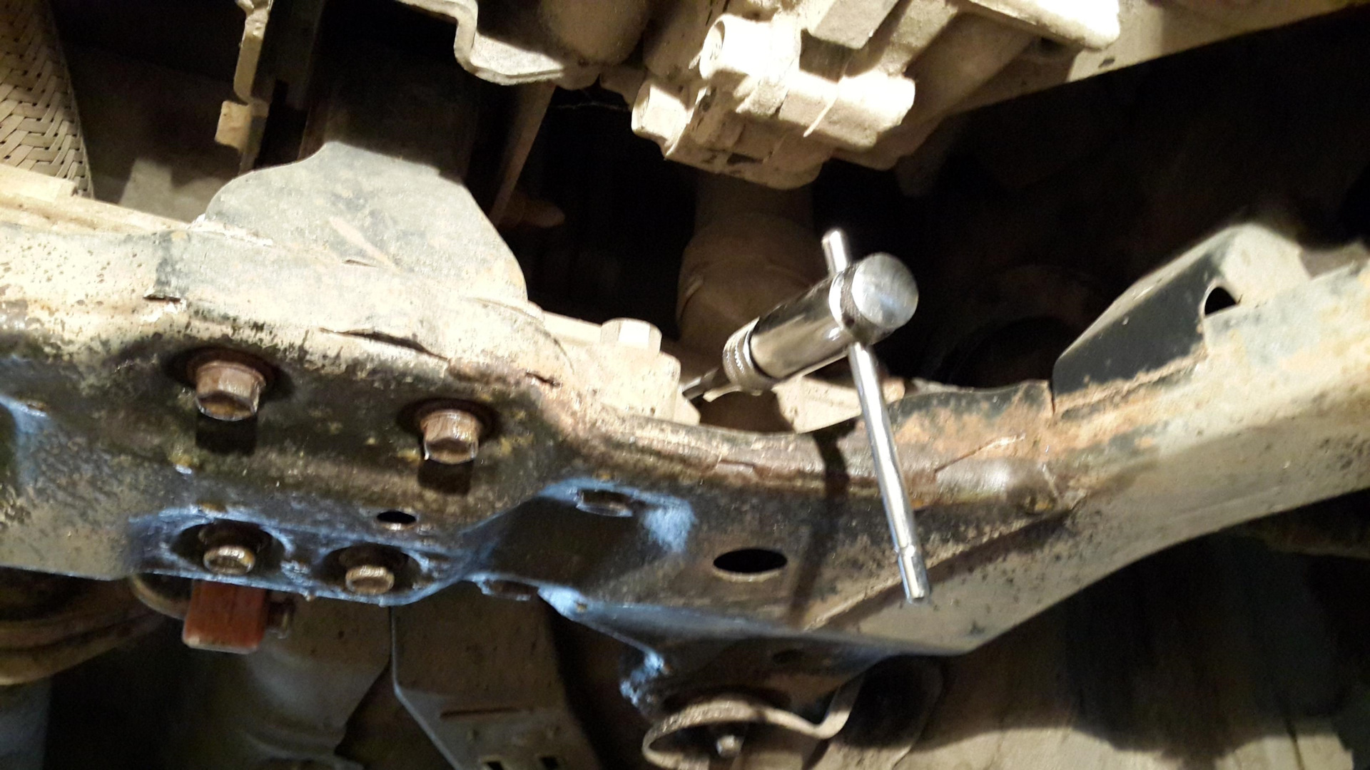

Скинул подрамник, добрался до рейки и приступил к ремонту.
Рейку всю разобрал и очень долго и тщательно промывал керосином
Далее сборка, начал я со втулки разумеется, выточили мне её без пазов (так и договаривались), я пазы пропиливал ручной ножовкой по металлу, но как с завода делать не стал, у меня пропилы только с одной стороны (чтобы втулка стояла жёстче и была большая площадь работы рейки на этой втулке), также сделал четыре канавки на внутреннем диаметре для смазки и перетока воздуха (не стесняйтесь делать глубже, но не сильно широкие), ну и уплотнители переставил с заводской втулки.
Предварительно одел на рейку, сидит очень плотно (наждачная бумага исправило это), все смазал и установил в корпус, попробовал рейку вставить, зашло плотно, нигде не подкусывает и не клинит.
Далее заменил подшипник 203 на валу, упор тоже решил сменить, скидал тяги с наконечниками и поехал собирать все окончательно.
Большие хомуты ставил червячные, посадочное место под них слегка смазал герметиком, рейку обильно заправил синей смазкой.
Попутно заменил втулки стабилизатора, в мороз поскрипывали немного, поставил от Kia Soul. Шаровые кстати тоже обновил, как и стойки стабилизатора.

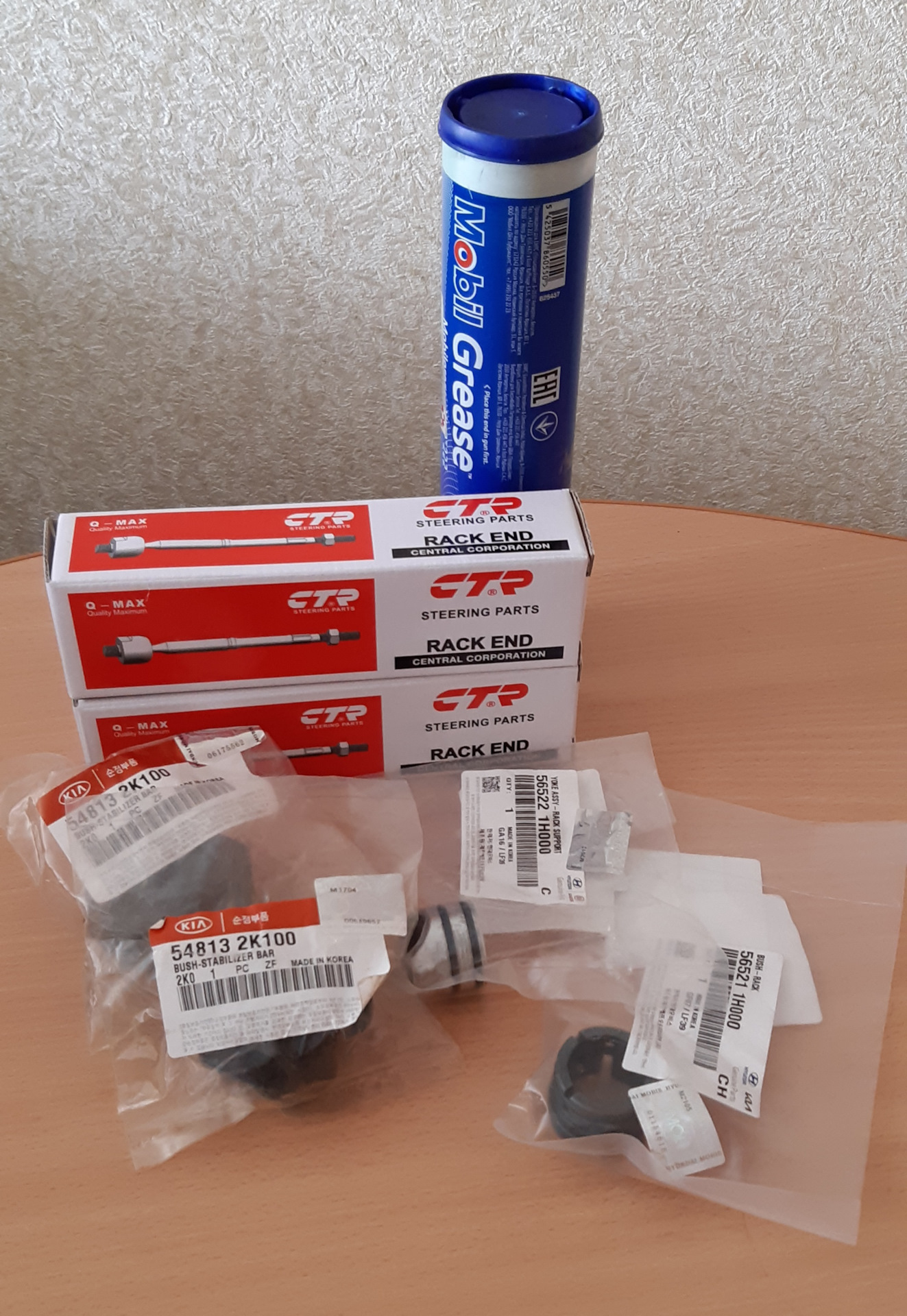

Артикулы:
CTR CEKH38L — наконечник левый;
CTR CEKH38R — наконечник правый;
CTR CR0273 — тяга рулевая 2шт;
CTR CBKH-30 — шаровая 2шт;
548302H20XFFF — СПУ 2шт;
565211H000 — втулка рейки (чтобы уплотнители новые стянуть);
565221H000 — втулка упорная;
548132K100 — втулка стабилизатора от Soul;
Подшипник 203 был у меня;
Хомуты заказывал на "ВсеИнструменты" 40-60 мм;
Ну и синяя смазка.

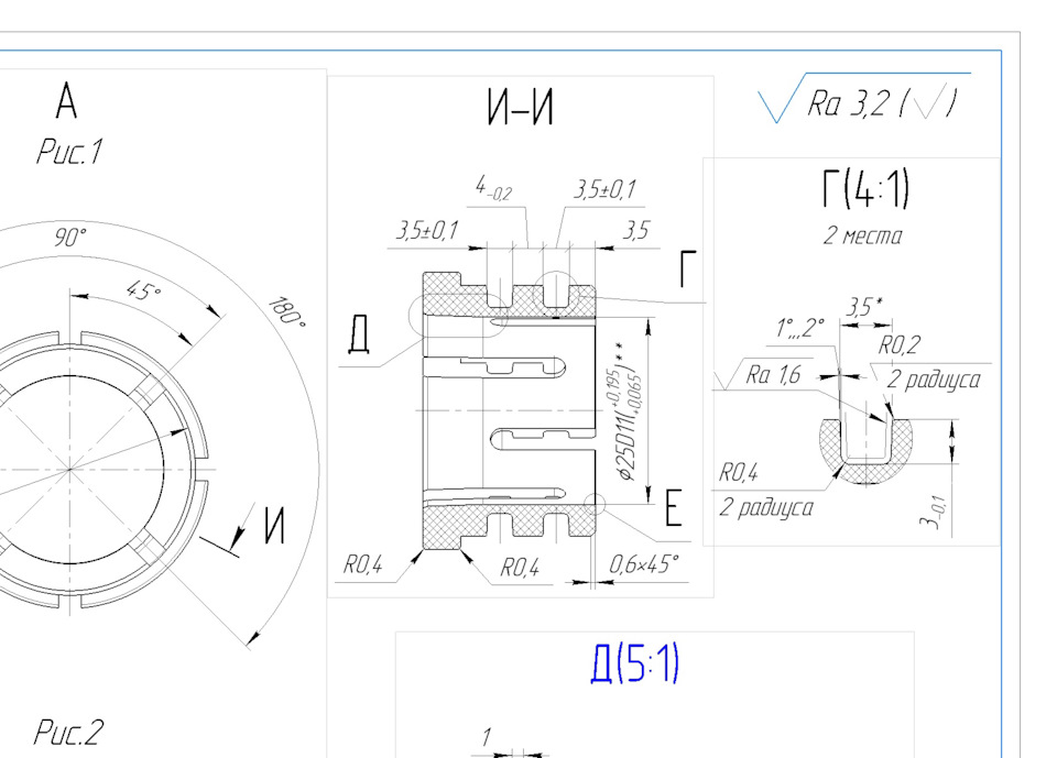

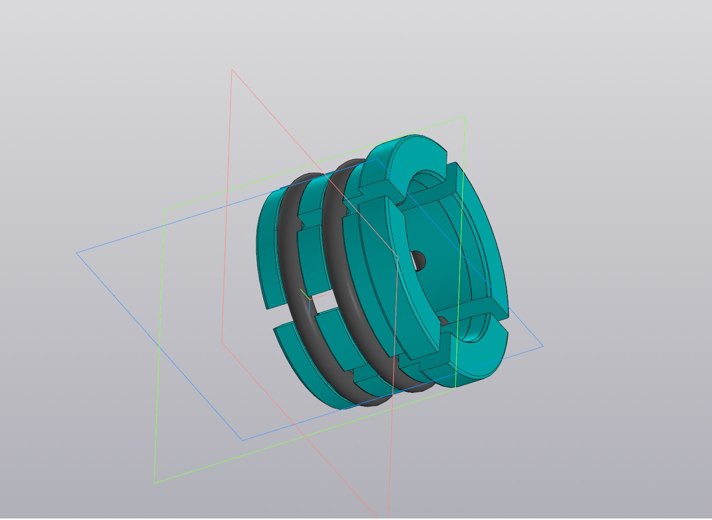

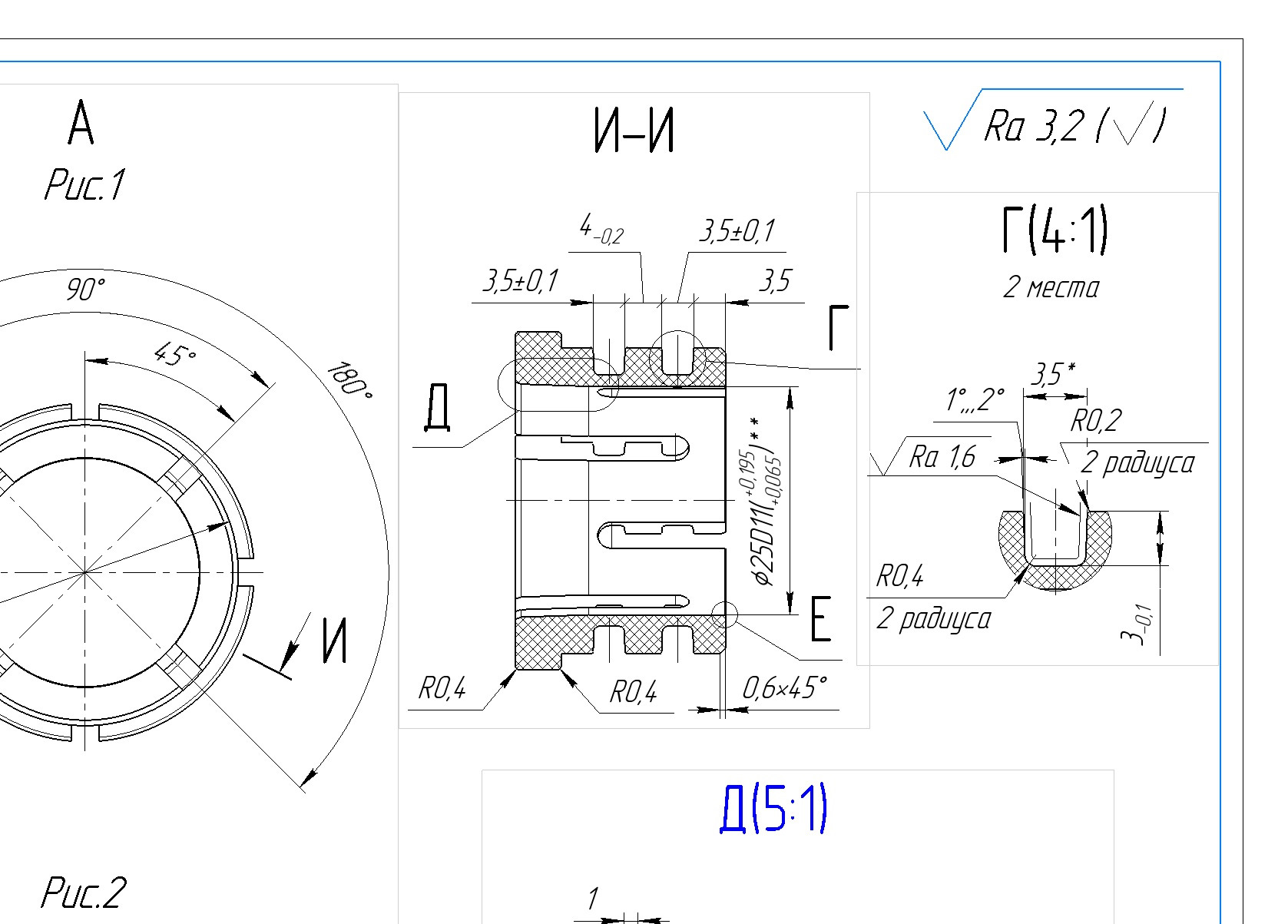

Так же делюсь чертежом на втулку (чертеж со всеми размерами и нужным внутренним диаметром), понятное дело, что есть конторы которые изготавливают подобное, но может кто сам хочет.

Приветствую пару вопросов по вашему чертежу
1) Почему отв. диаметром 25 мм допуска в минусе?
2) Почему выбран именно этот материал?
Хотел больше задать но я тоже снимаю мерку и делаю чертеж на втулку для себя, допуски у меня вышли такие же.
Вот только есть сомнения по валу т.к. рейку не разбирал, есть новая втулка оригинал, плюс инфа по промеру корпуса в районе посадочного места втулки, а промеров зубчатого вала я ни где не нашел.
Допуска в минусе, 24.5 мм оптимальный размер будет, главное смазать перед тем как на вал насуливать. Капрлоктам крепкий более менее, изначально из второпласта хотел делать, он на скольжение хорош, но побоялся что разобьёт быстро.
Как вариант можно скинуть правый пыльник и вывернуть колеса максимально в левой, вал будет виден, даже померить микрометром получится.
Хмм я работал с фторопластом он туда, в этот узел, не катит совсем, под нагрузкой "течет", да и коэффициент расширения у него высокий летом на солнышке вал будет подклинивать, а зимой в минуса вал будет со свистом пролетать как ведро. ИМХО
1) Я так понимаю что зазоры "внатяг" взяты именно под фторопласт?
2) С полиацеталем дел не имели?! Я думаю, пока, из него точить.
3) Пока имею вот такое, но в раздумьях.

какой у вас выходил диамер самого зубчатого вала? Там где-то 24,8 мм или сколько?
24.5 на сколько я помню, это все было 3 года назад, втулку нужно делать максимально приближенную к диаметру вала, даже чуть больше, иначе вал не встанет. С посадкой втулки в корпус тоже промахиваться нельзя. Сильно большой диаметр сожмет её. Лучше промерять все на месте. Я сделал согласно своего чертежа, внутренний диаметр получился по низу допуска, и этого мало, поэтому повторюсь внутренний диаметр 24.5 не меньше.
некислый там зазор выходит учтывая что внутрений диаметр на оргинальной новой втулке я намери 25.1 мм посадка прям со сверх гарантированым зазором. :))))
Ingvar468
И вообще идеально сделать не получиться, если нужен прям результат тика в тику, как говориться, нужно снимать вал и ставить на круглошифовальный станок, выводить рабочее место втулки и после этого подгонять по размерам втулку.
мне такое предлагали, цена правда дороже новой оригинальной рейки.
Втулку у Вас можно ли заказать?
Втулку сам заказывал у токаря на работе.

У вас чертеж втулки рулевой рейки. Есть ее модель в 3D? Попробую напечатать.
В компасе есть
Это идиальный вариант.
kol9nbl4
Приветствую. И сколько стоит сделать такую втулку.
День добрый!
Можно модельку это втулки?

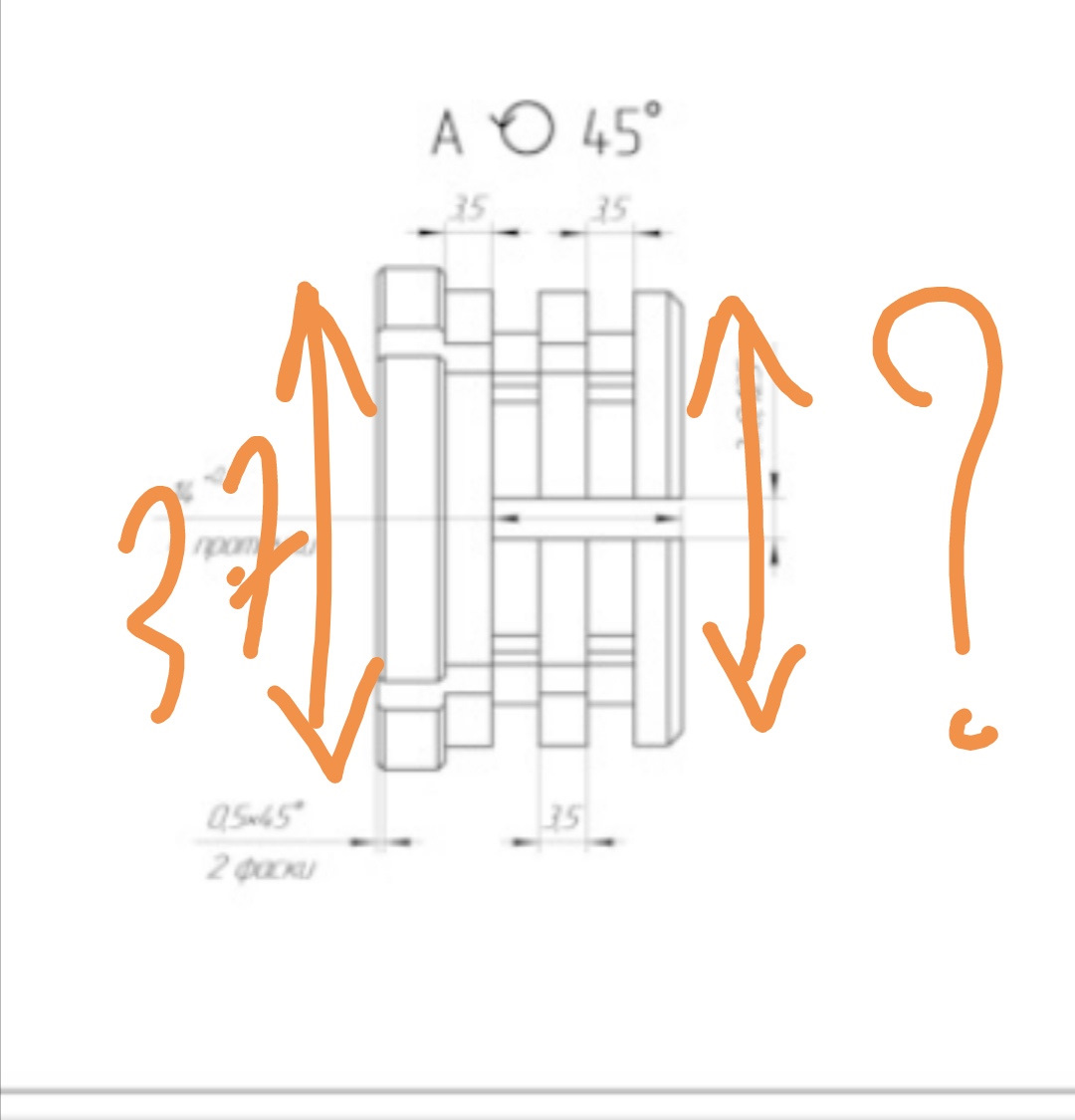

Привет, возможно я читать чертежи не умею, но все же. Подскажи пожалуйста малый внешний диаметр. Большой внешний 37, а вот по малому обозначений нет, до каких пор его точить?
Верно подметил, забыл его обозначить.
34 мм
А ещё ты написал что внутренний диаметр надо на пол миллиметра прослабить, значит внутренний будет 24.5, правильно я понял? Не будет тогда люфта у вала? Он же тоже может быть с малой но выработкой.
Там у 25 стоят допуски, делать нужно так чтобы диаметр попал в размер 24.5, люфта не будет.
В новой втулке сколько не измерял выходит диаметр 25 мм с одной десяткой в плюс. Вы измеряли сколько зубчатый вал с того конца где он вставляется в втулку?!
Мотор получается на одной гидроопоре остается или еще как то подпереть ? Тоже планирую по весне заняться.
Он будет висеть на двух опорах, на коробке и на гидроопоре. Ничем подпирать не нужно.
dabo48
опоры на подрамнике больше от вибрации, чтобы двигатель с коробкой вперед-назад не болтались и по вертикали ничего там не держат, опорами в классическом понимании я бы их не назвал даже, вибродемпферы скорее

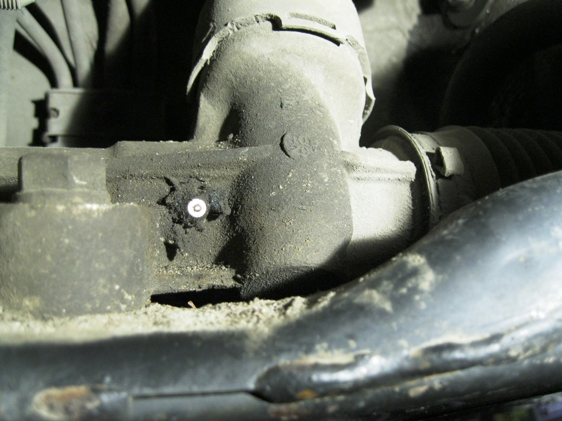

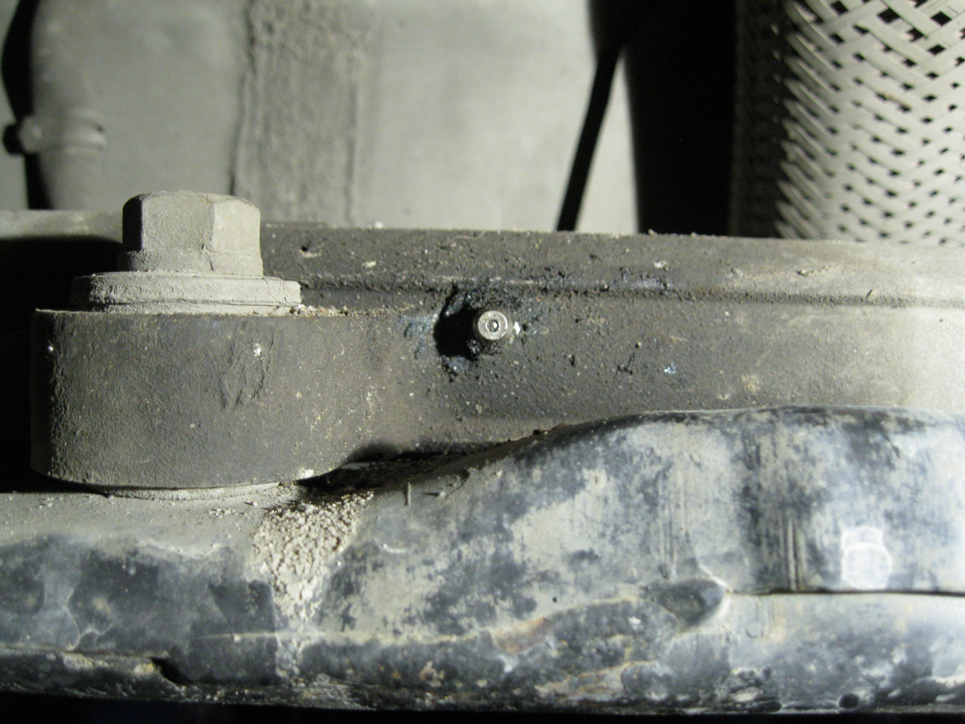

Я себе штуцеры по шприцевание поставил.
Ремонтировать куда проще
и дешевле, чем полная замена.

>>штуцеры
Имеется ввиду перссмаленка?!
именно,
штуцер под пресс-маслёнку

а рейку я снимал не сдергивая полностью подрамник, можно только задние крепления открутить и приопустить его )
Да я знаю, но зачем так мучиться? Гораздо проще скинуть подрамник, тем более тут ещё и втулочки и шаровые
