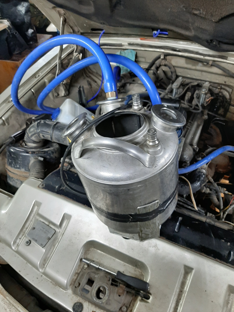

Хочу рассказать пару слов об этой шайтан-машине. Советую эту приблуду сделать каждому автолюбителю! Штука получилась вообще шикарная. Внешне бачок сделан из старого самогонного аппарата с тэном внутри и небольшой помпой с краю на дне, которая подключена к электродвигателю. На бачке пробки нет, просто закрывается самодельной крышкой из старого диска от шурика.
Аппарат сконструирован следующим образом: работающий моторчик движением потока ОЖ создаёт небольшое давление в системе охлаждения, выгоняя весь воздух в бачок через штуцер около горловины, а дальше идёт простая циркуляция кислоты. Схема простая как молоток, но очень эффективная!
Сначала мы залили около 10 литров дистиллированной воды и стали греть. Нагрев до тёплого состояния измеряли руками на ощупь (примерно градусов 35-40).
Как температура в бачке дошла примерно до 40-45 градусов мы первый раз попробовали включить моторчик. Жидкость НЕ ИДЁТ! Расширительный бачок сильно дует, выключая моторчик — он сдувается. Пробовали прогнать несколько раз по несколько секунд. Безрезультатно – бачок дует! В один прекрасный момент на какой-то *дцатой попытке крышку срывает с бачка и окатывает всех нас. Напоминаю, уровень пробки находится ниже уровня этой промывочной приблуды.
Взяв новую пробку дело постепенно пошло, бачок сначала дуло, но через несколько попыток пробку пробило давлением. На момент срыва крышки, на дне расширительного бачка был толстый осадок грязи.
Как бачок дуть перестало сразу засыпали 500 граммов лимонной кислоты.
Далее работали по следующей схеме: приблуда грела бачок, как руке становилось горячо – жижу на несколько секунд пропускали по системе. Пока Санёк колдовал, я смотался в магазин и купил ещё 300 граммов лимонки, которую тоже спустили в бачок. Затем мы открыли ворота, выгнали машину и запустили двигатель. Около часа двигатель молотил на холостом.

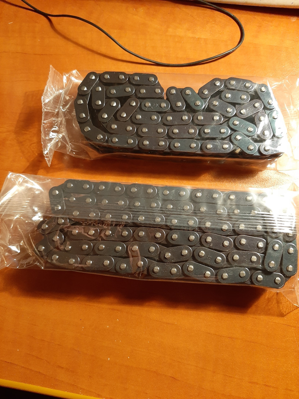

Теперь расскажу немного о комплекте ГРМ. Приобрёл я: «Комплект ремонтный БОН «МАСТЕР ФАЗА» АЛМАШ с башмаком для привода ГРМ ЗМЗ 405/406/409 ВТУЛОЧНО-РОЛИКОВЫЕ цепи CZ Чехия 70/90 звеньев вт.6,35 мм. Код:651139».
Внешне цепи понравились.

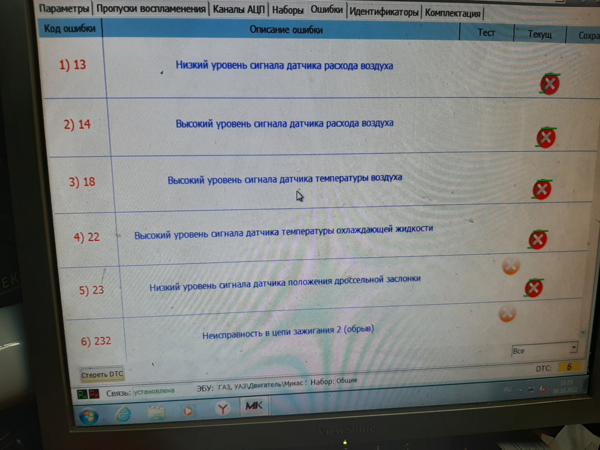

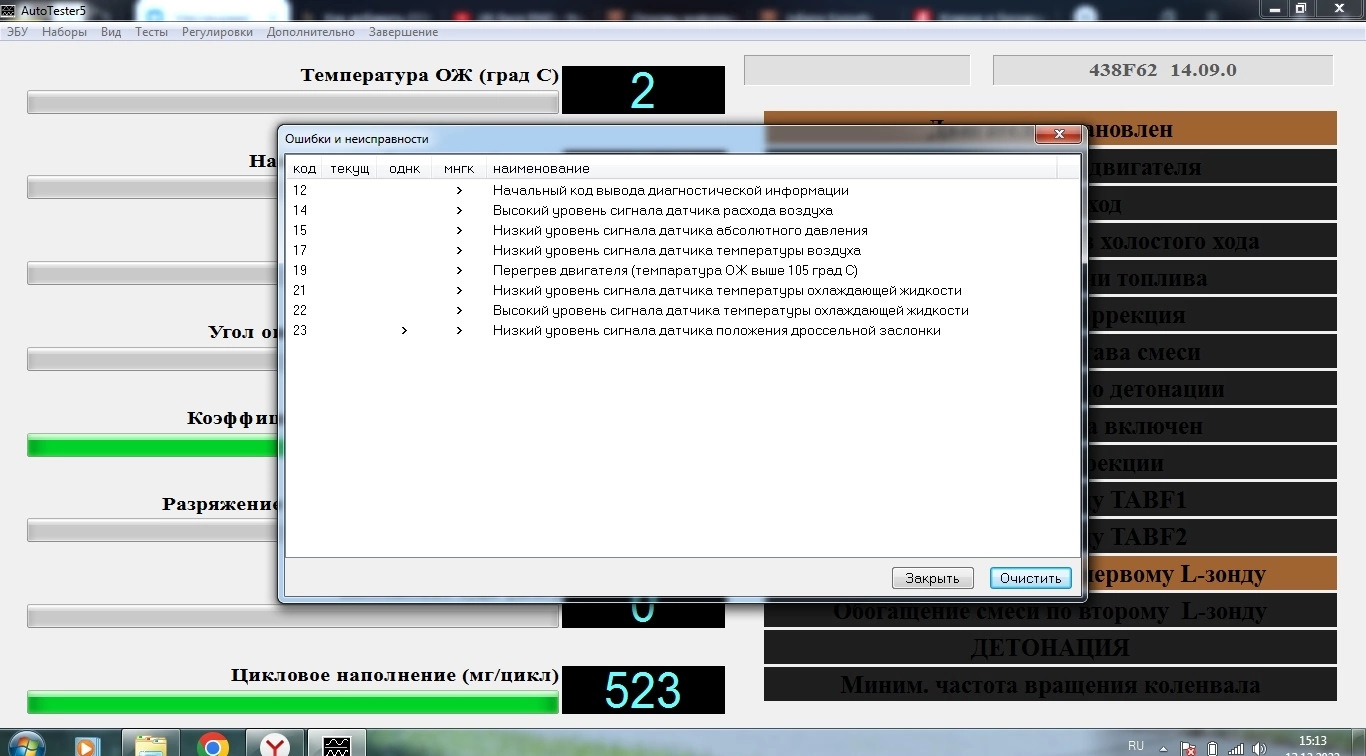

Таки да, но проблемы не ушли. Иногда тяга ни с того ни с сего пропадает. Жмёшь на газ, а она не едет. Скорее всего проблемы по электрике (в косе)
Диагностика нужна по другому никак, если проводка грешит всяко ошибка какая то вылезет
В этом и все приколы, пушто ошибки не уходят. Я их сбрасываю, а они недели через полторы снова появляются
А какие ошибки?
Это последняя диагностика. На ошибку перегрева можно не обращать внимание, я датчик менял и смотрел какой контакт куда идёт
HITMAN555
А какие ошибки?
Это давнишняя диагностика
Приличное количество такое, надо смотреть
Причём я заменил уже два датчика дросселя. Один сдох через полгода, а ошибка не уходит! Хотя новый арзамасский работает тьфу-тьфу-тьфу без проблем
HITMAN555
А какие ошибки?
А это чисто случайно я нащупал датчик коленвала в каком состоянии. Ошибок по нему не было, чек не горел🤷♂️
Замена помогла, но не сильно
