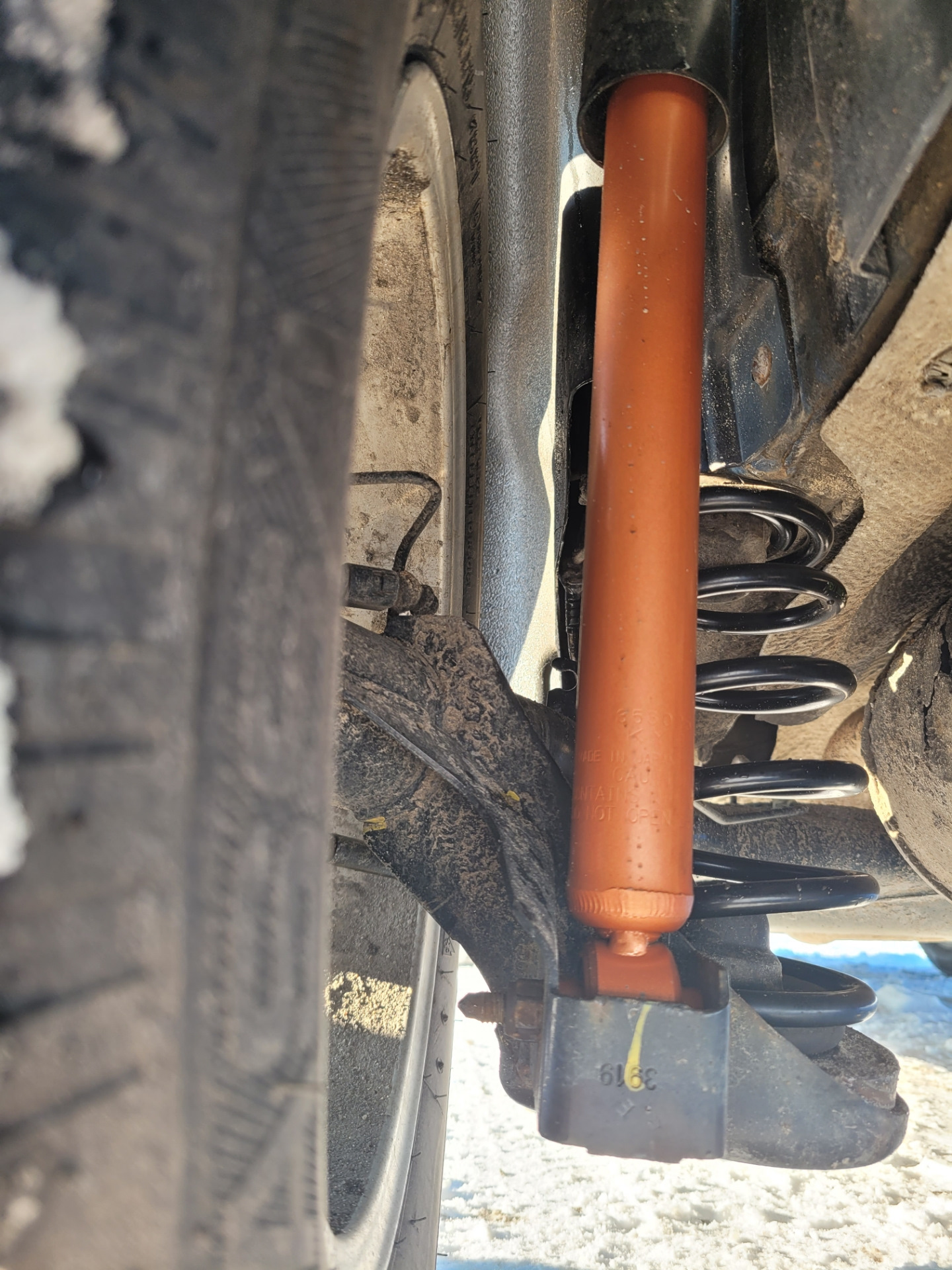

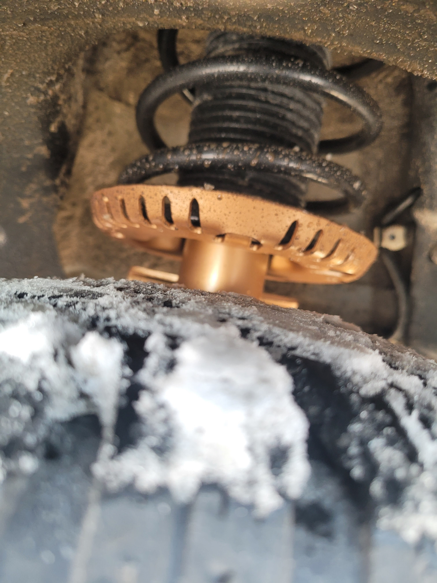

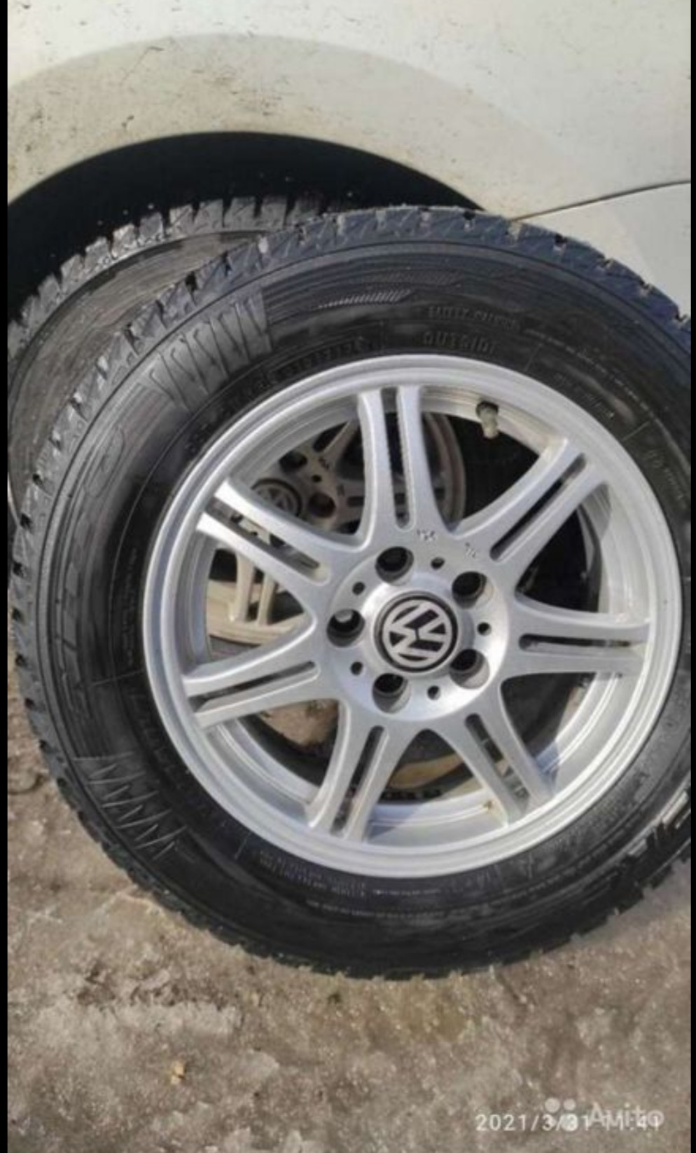

Я считаю своей ошибкой желание опустить поло для лучшей езды по трассе.
Установив "известные стойки" и пружины
Поло — вид имеет.
На трассе стоит
Рулится лучше, стал послушнее, крены в поворотах и кольцах минимизированы.
Авто стал этаким хэтчем GT
Но в городе с кучей после зимовых ям, стыков и неровностей — я осознал ошибку.
Он стал в разы жестче, стыки он глотать уже не может.
Все, абсолютно все вы чувствуете своей пятой точкой.
Теперь влетая на поло в ямы- можно сказать с уверенностью о вылетевшем позвонке))
Как парни ставят эти стойки с пружинами + 17 диски на низком профиле, я не знаю.
Ощущения одни :
я пересел с городского поло в какой-то пацанский поло с занижением и здоровенными дисками на низком профиле.
Кто не хочет потерять универсальность (поло седана) — не советую.

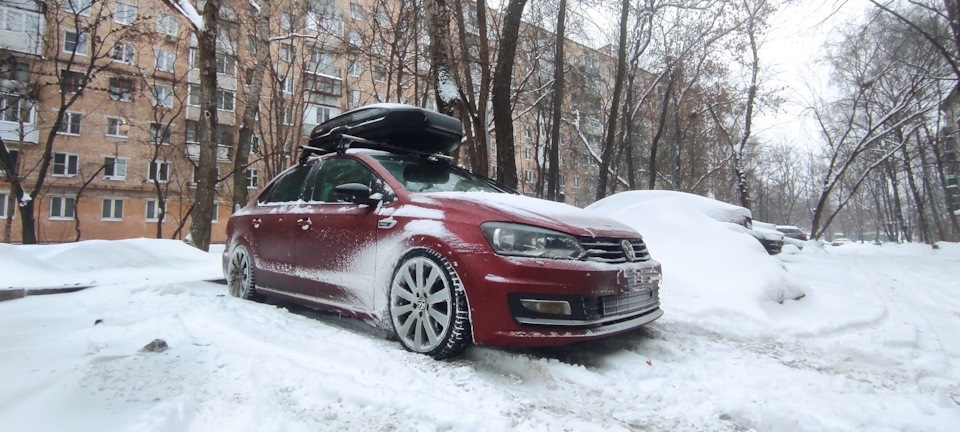

Так у тебя изменений таковых нет чтоб жестко было.
Глушак чтоли дырявый на первом фото?)

А я и пружины поменял
Аморты надо было брать koni, а не каяба. И была бы совсем другая песня.
И что бы поменялось, если даже на мягких пружинах ему оказалось жёстко ?

А что за пружины у тебя?
Lesjofors 40 951 10
Попроьуй эйбах Е10 790 090 222

Логику не отменишь, жесткие пружины, аморты, 17 колёса — конечно будет жёстче, но меньше крена на повороте.
То ли наоборот заводская подвеска, колёса 15 с высотой шин 60-65, вот там чувствуешь мягкость подвески.

У меня 16 с резиной 205/50. Сейчас по зиме езжу на 16, но 195/55 профиле. Скажу, что мягче? Да!
В планах лето тоже обуть в 195/55.
Но, я пошел по пути не Технорессор. А Лесджефорс. Перед А1, зад гольф 4 усиленные. Передние стойки Боге штатный размер, задние Монро родные. Все в меру.
Даже с этим конфигом на трассе стоит как утюг. В городе я передвигаюсь медленно, ну иногда притоплю.

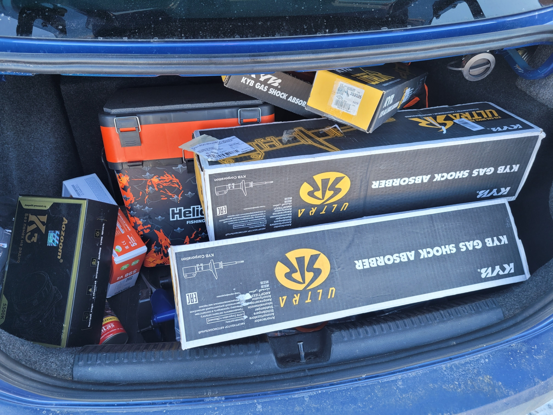

Передние стойки не продаешь?) Готов забрать
Передние стойки
Уже как 100 тыс назад не орига.
Дядя у меня большой пробег, стойки что сняты куплены в автомагазине и на нх откатали уже дай бог КМ.
Ясно понятно, я как раз про каяб спрашивал. А не про оригиналтные
Каябы?)
Сколько предложить можешь?
Им жизни неделю
Да все уже. Новые в поставке))) долго отвечаешь :)

Дли относительного комфорта нужны кони стрт. Или бильштайн б4, если не выё%ываться.
К ультре надо подбирать пружины из hr или eibach, потому что остальные хорошо не работают. Но это все ниже -30.

Еще вопрос в артикулах, которые ты выбрал. Длинные стойки с креплениями сильно мягче коротких и без креплений.
Да я брал без креплений.

Ржу с жёсткости поло на -35)
На фотке -100, и резина 205/40. Ну и жёсткость пружин раза в 2-3 больше, чем у лесов)
