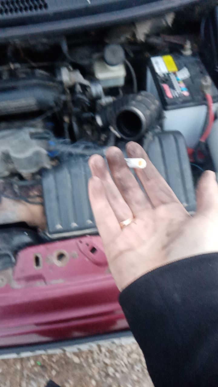

В зимний период у букашки не прилично поднялись обороты и немного трясло мотор. Что ж, обязательно спрашиваем что же тебе надо женщина!
Собственно сняв воздушный фильтр наблюдаем порваный патрубок который бывший владелец перемотал изолентой
Покупаем новый стоит не дорого
Конечно же беды на этом не кончаются, ищем дальше. По совету соседа купила датчик хх и почистила дросельную заслонку с заменой прокладки (ибо та уже отжила своё).
В общем изменений не было замечено.
Как то случайно заметила то что при сжатии патрубка картерных газов букашка сбрасывала обороты до нормы (так делать не надо )
Решила съездить в ближайший сервис, там добрый дяденька взял и поставил мне сапун обратной стороной и сказал езжай…
Вообщем немного афигев от данного обслуживания поехала я в магазин (сапун переставила как было ).
Там же купила патрубок
и новый сапун
Не сказать что стало намного лучше но изменения точно были. В конце концов взяв очиститель карбюратора и пропшикав все места, подсос был найден. На первой форсунке уплотнительное колечко было деформировано. Заменив все колечки наконец-то произошло чудо и можно успокоится на время 😂 но руки чешутся заменить еще и дпдз если кто знает, не подойдет ли он от нексии ?

Форсунки разве тоже просто? Никогда не снимал, потому что думал там повозиться придется. Хотя давно надо проверить их.
Я скоро буду их снимать и нести на чистку, по сути раму держат только 2 болта на 12 ну и сама трубка подачи топлива. Позже подробнее опишу и сфоткаю 😌. При этом в сервисе за 5минут работы берут полтары тысячи (только за снятие )
Бывает, что и один болт отнимает времени как пол машины разобрать.
Это да, но мне повезло чучуть вдешечки и всё как по маслу )

Все что до дроселя не важно. А вот в обход дроселя уже критично. Сапун глушите совсем и будет вам счастье.
А как же картер дышать будет? Или я что-то не понял
Место где сапун затыкают и от самого двигателя пускают патрубок либо в низ как на класике, либо в фильтре делается дырка и туда пихается патрубок. Двигателю конечно легче будет не пропускать через себя лишний раз эту бяку, но я боюсь что трубка внизу замерзнет. Мне проще заменить сам патрубок если в нем скопился лед, ну или на крайности вытащить вручную из него куски льда. Говорят можно сделать кранштейн для этого патрубка и вся бяка будет стекать обратно.
EASaratov
Картер дышит в дросель.
