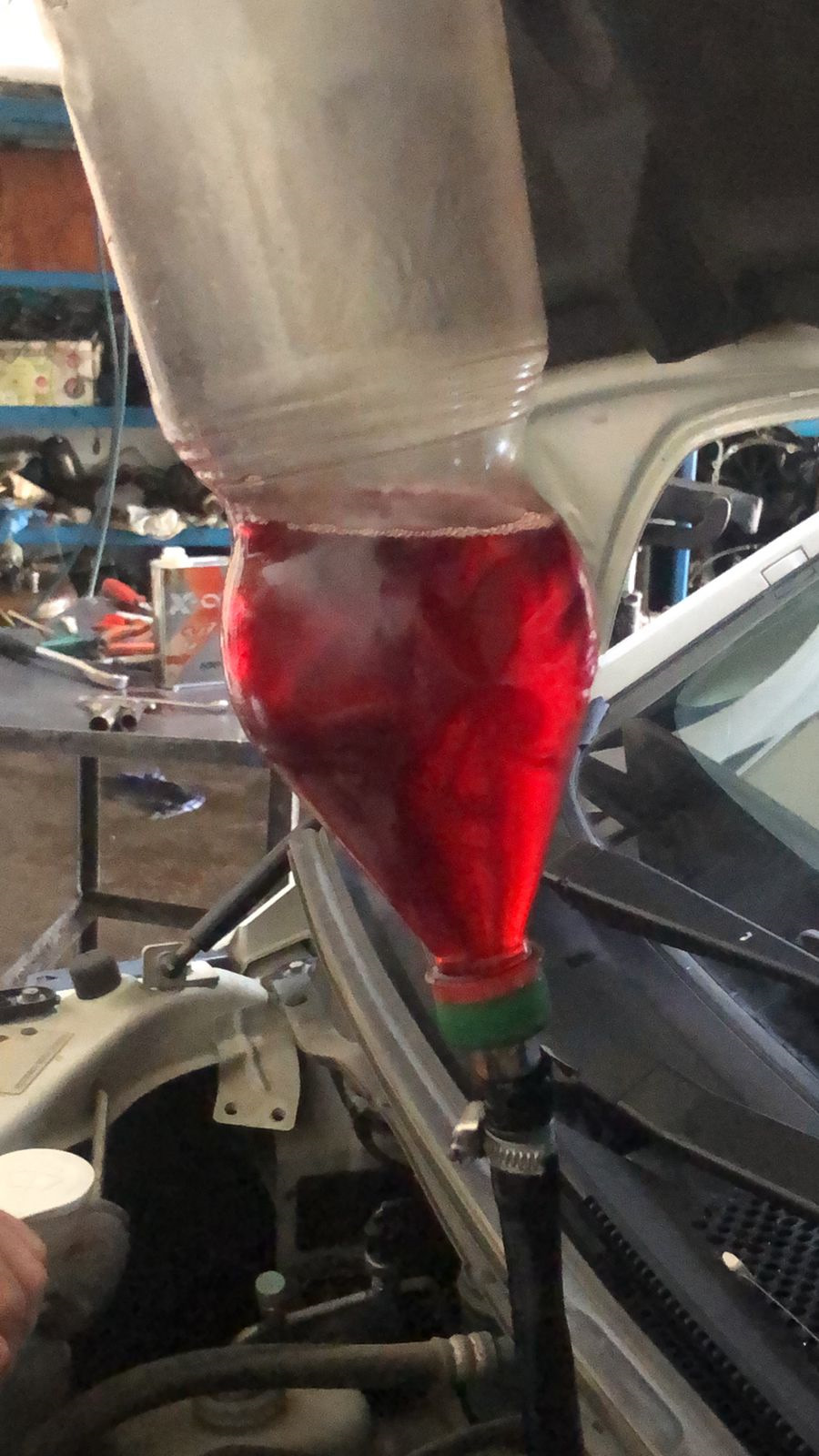

Жидкости в редукторах и АКПП заменил (3-мя частичными заменами) на 65 тысячах км. (оригинал MMC DiaQueen)

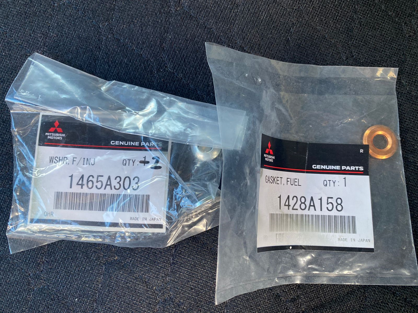

— 35-40 000км. Прошило 2 форсунки (посадочные шайбы, на фото), газило из под них. Не знали, что их нужно обслуживать…

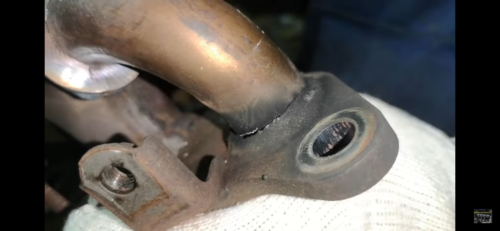

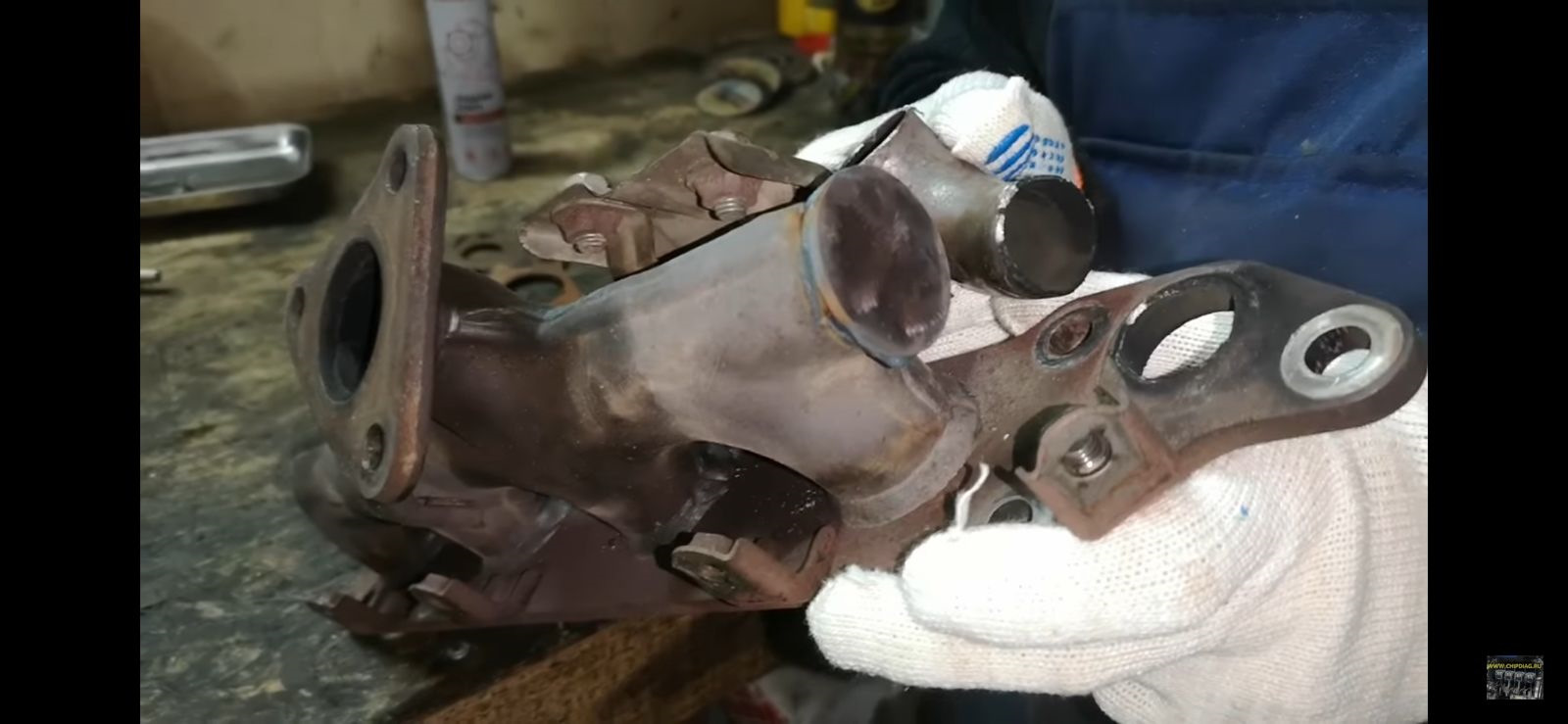

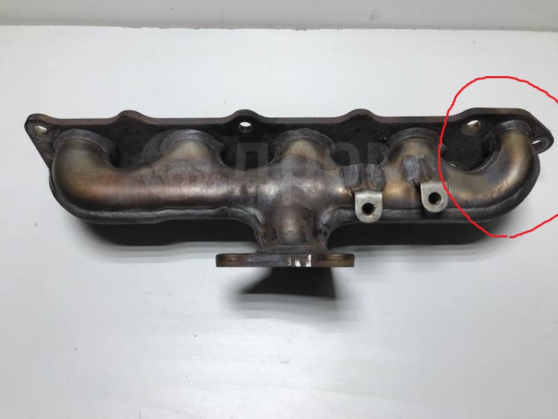

— 60 000км. лопнула отводная трубка EGR на выпускном коллекторе. Сняли, заварили, лопнула опять…

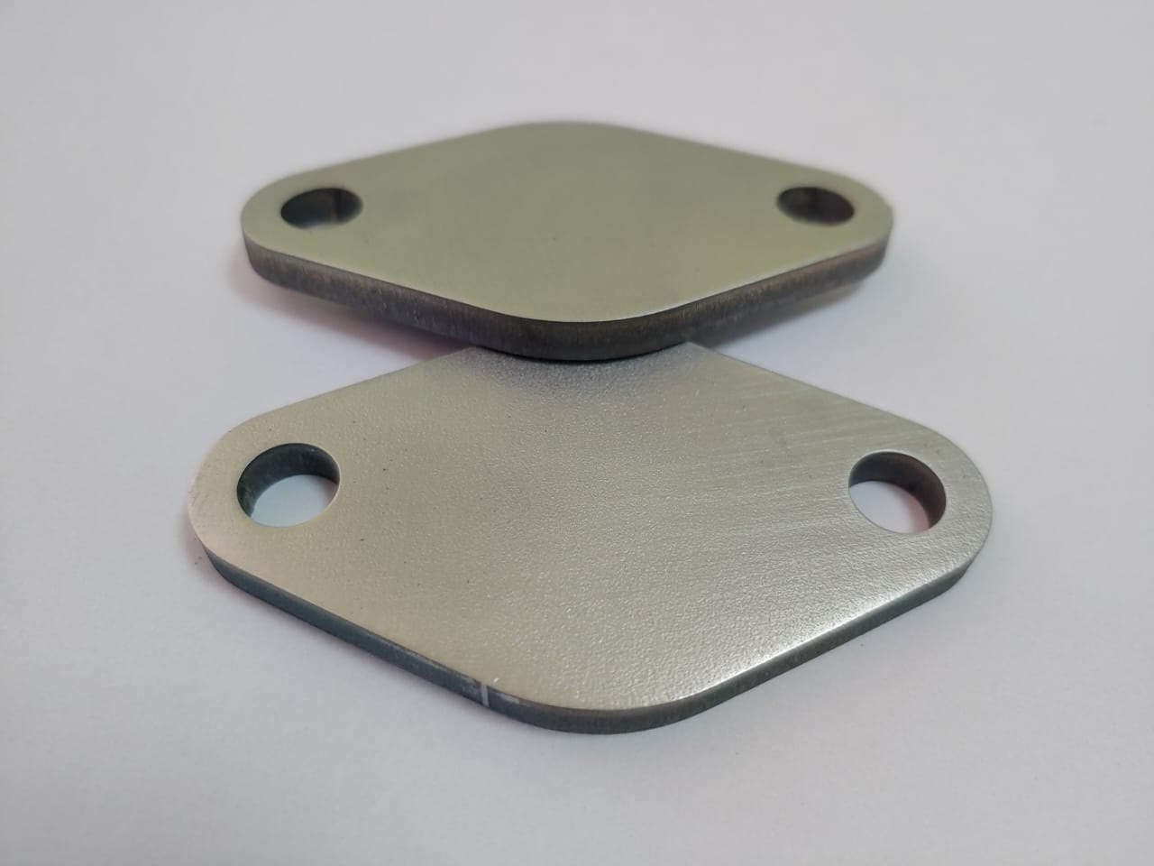

Буду в ближайшее время срезать отвод на ЕГР полностью, заваривать трубку пятаком, глушить выводы на EGR за щитом ДВС, и удалять физически и програмно вместе с сажевым фильтром (прощай экология).

— 73 500км. Заглушен ЕГР, удалён сажевый фильтр, прошит Дмитрием "Ёжик" (поэтому и оттягивал эти работы, ждал приезда спеца по прошивкам).
Наконец-то затуп АКПП пропал, всё стало адекватно и предсказуемо. В салоне никакой вони дизельной не стало.

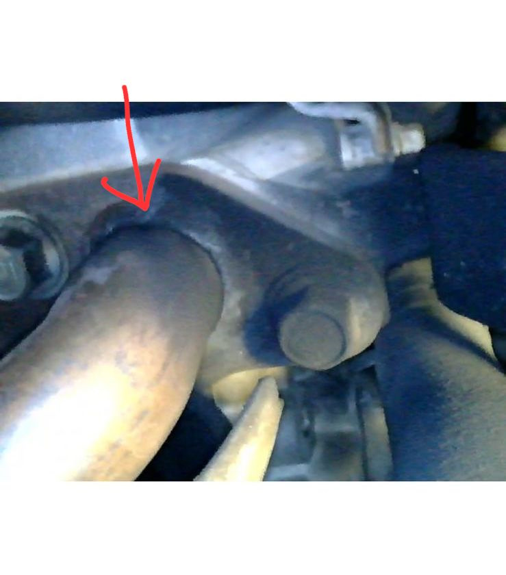

При включении обдува в салоне пахнет выхлопными газами. Это так проявляется перегоревшая трубка ЕГР или у нее другие симптомы?
Не обязательно. Возможно, прошило шайбу посадочную медную на форсунке(ках), сначала их проверить нужно.
