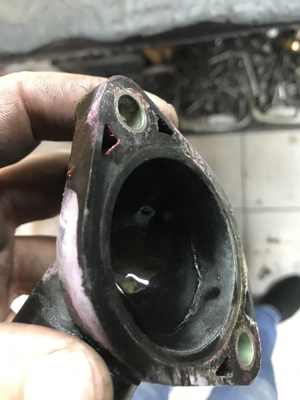

Так же прикупил корпус термостата. Старый треснул то-ли от времени, то-ли от какого-то внешнего воздействия, и сочится. Хоть и медленно, но верно. Не дело. Естественно оригинал и новый. Во-первых, заменители отсутствуют, во-вторых с разборки он будет такой же. Ибо узеты на разбор встречаются нечасто)
