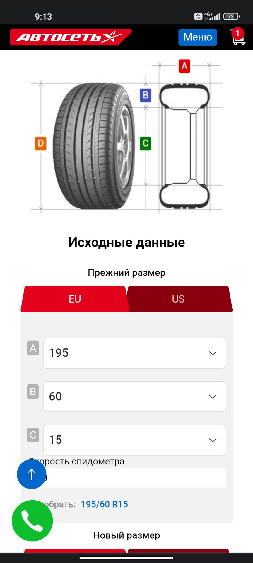

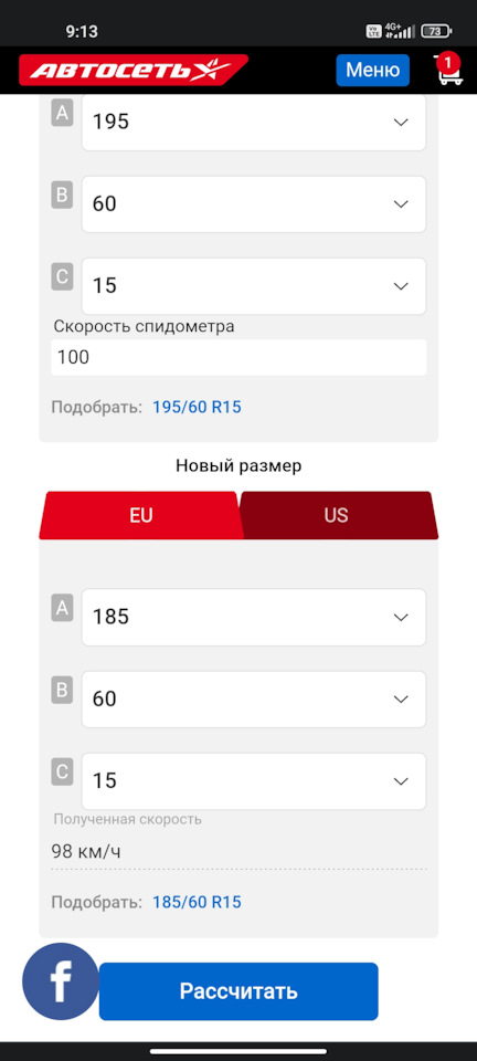

Шинный калькулятор в помощь. Я вообще в свое время на r14 перешёл. Да, вид не тот, но бодрее пошла;)
Получается вот что

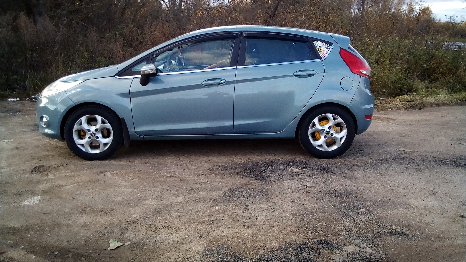

А так вот этот джип 😂😂😂
отлично смотрится для зимы!)) зато в снего хорошо и по дворам

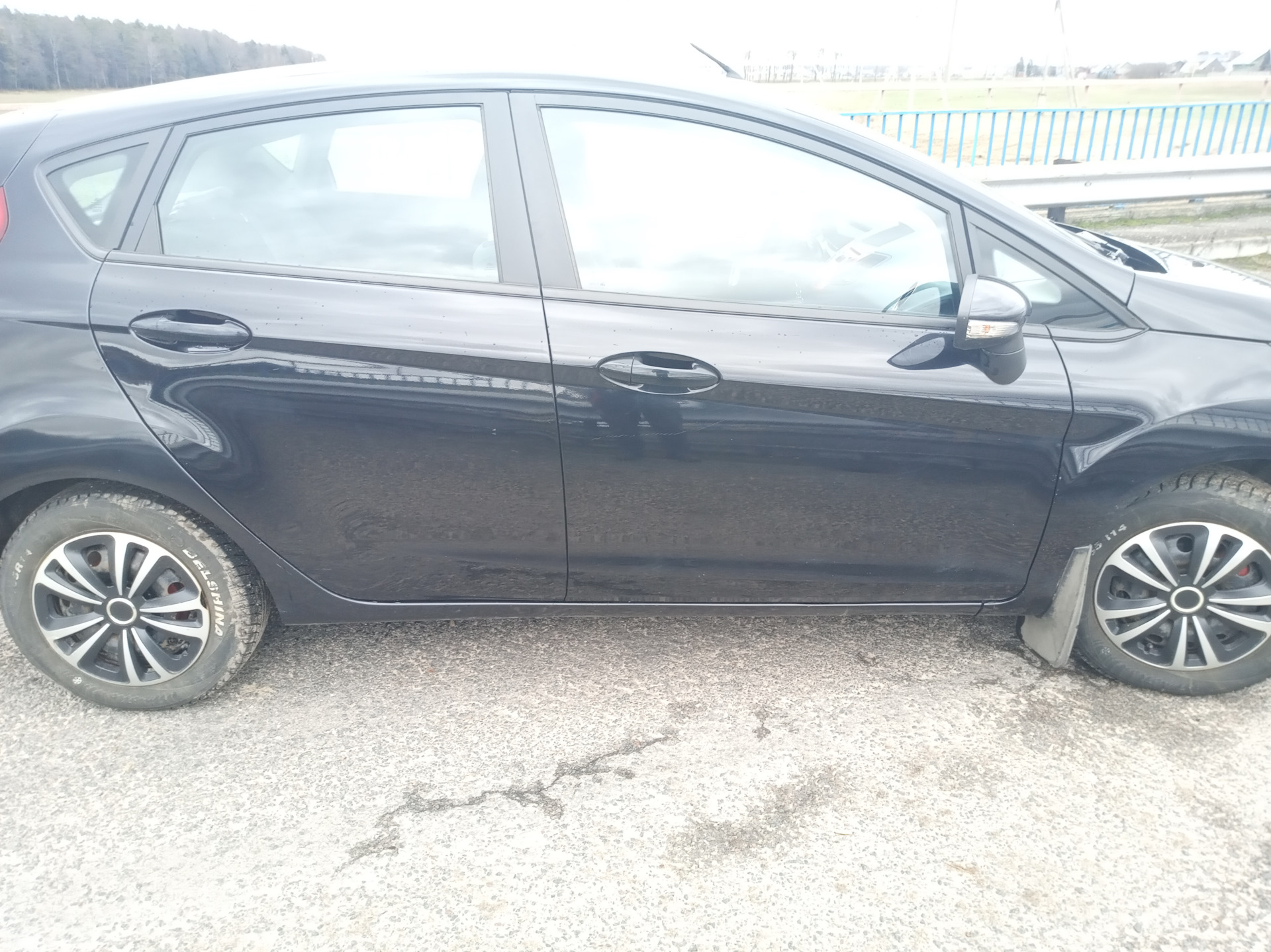

Ага, только в арках места для снега вообще нет! Мимо этот размер для зимы! Если бы был задний брызговик, там бы 1см. был зазор всего.
Брызговик был его не стало когда в арках снег забился его вырпало с корнем ( на резине 195/60
Ну что подтверждает мои слова! Этот размер на Фиесте не для зимы!

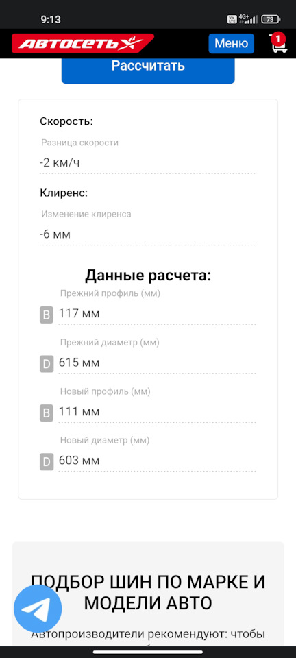

Получается прежний диаметр 615 и новый 603. Я так понимаю что на 12мм оно меньше т.е на сантим меньше в диаметре
