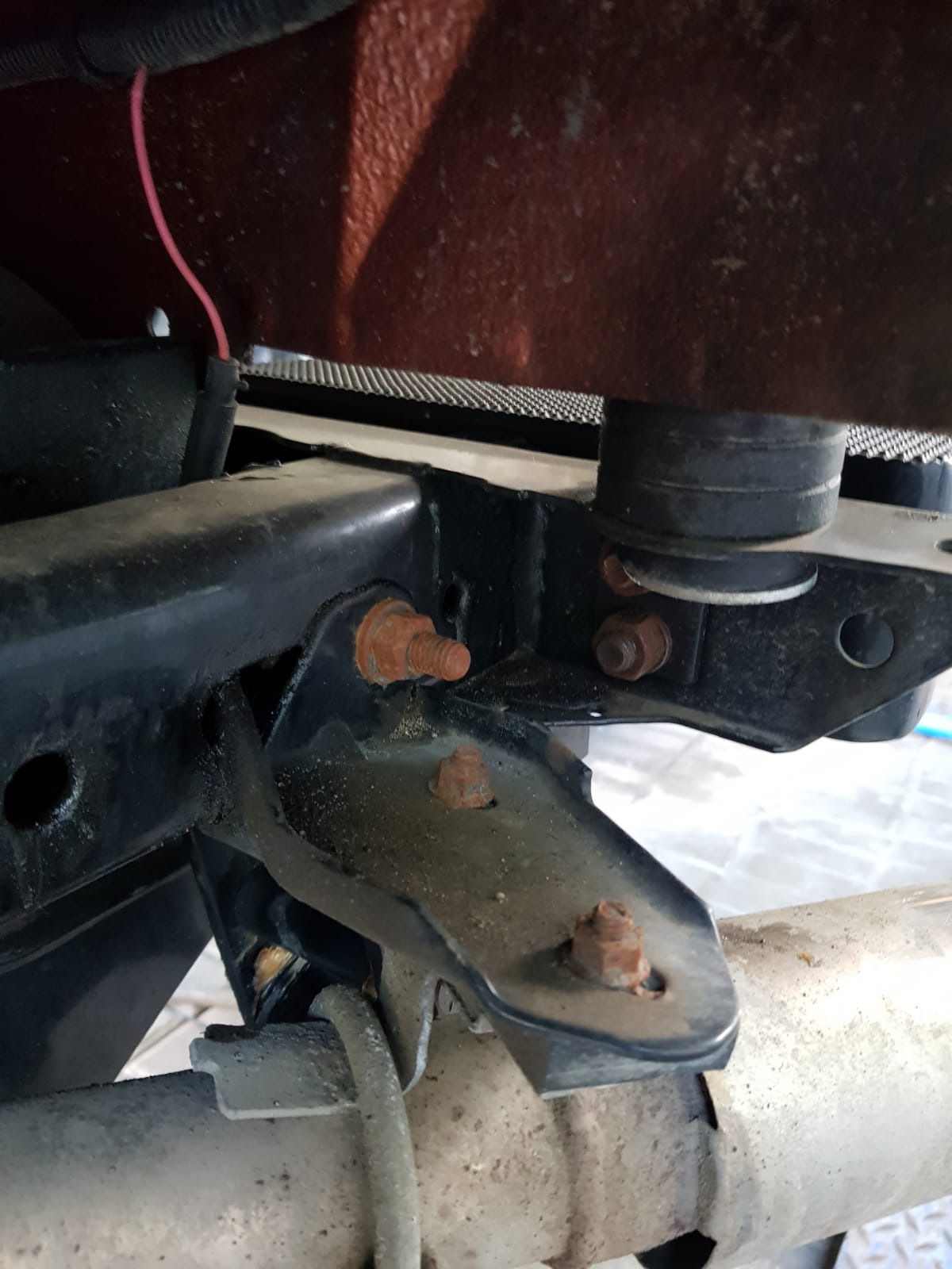

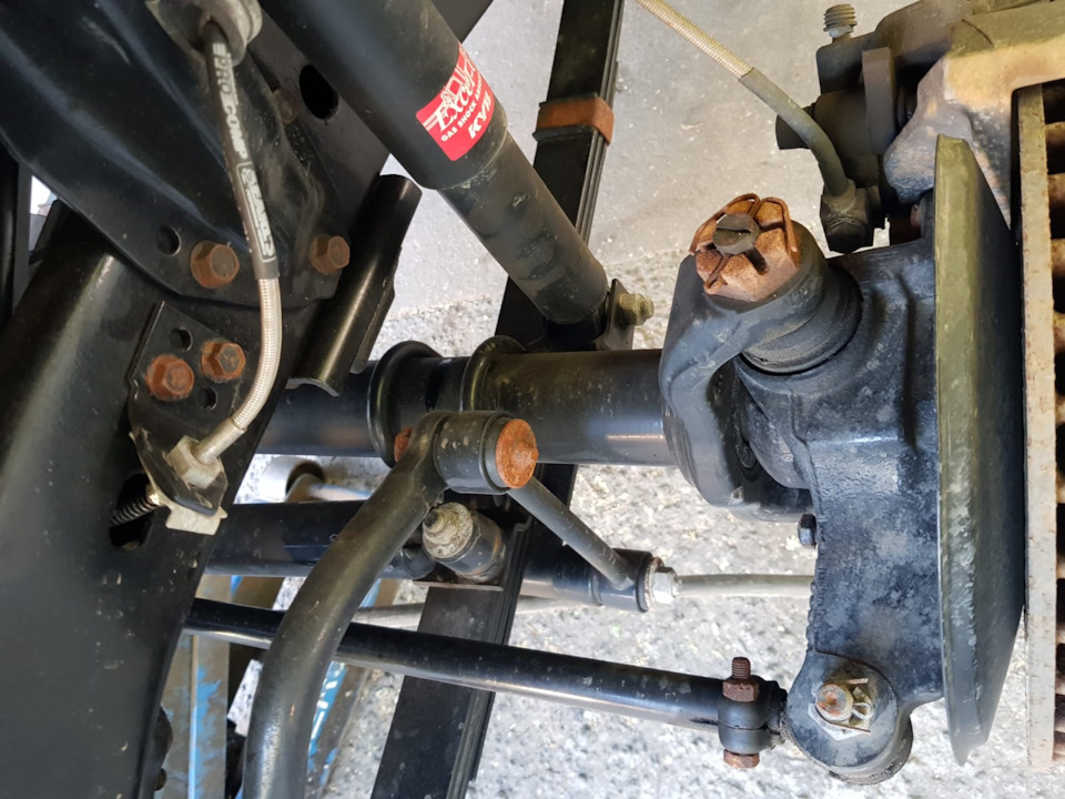

2) Весь, абсолютно весь крепеж по низу с покрытием типа "вороненная сталь" превратился в рыжие очаги по всей машине! Каждый болтик, каждая гайка, каждая скоба! К сожалению, это покрытие показало себя очень плохо. Данная услуга отдавалась партнерам мастерской. Не знаю, либо технология нарушена, либо покрытие не обеспечивает должной защиты от реагентов (пару раз выезжал зимой), дождей, автомоек… Надо отдать должное msk.classics, от проблемы не отмахивались, без проблем приняли в работу. Повторно наступать на грабли не стали, отказавшись от "вороненной стали". Теперь — либо белый, либо желтый цинк. Остановился на белом.

Щас столько химии на улицах, что ужас просто. Я думаю в ней дело. Ставь нержавейку, только она спасает от ржавчины.
У меня болты дюймовые почти все. Их стальными то хрен найдешь… Да и нержавейка мягкая. Нагрузки необходимые не выдержит.
Нарушили процесс конечно, без вариантов, даже если бы машина всю зиму прокаталась, не могло так быть, а уж в летних тепличных условиях…
такая мелочь — болты и так много работы… на моем прошлыми мастерами было натыкано куда только можно болтов из стройматериалов, белый цинк — они все зацвели так, что местами не выкручиваются, а поскольку сами из пластилина китайского, то некоторые просто отлетают))) меняю на желтый цинк, автомобильные…
Строймаг — это ошибка…) У меня все родные. Пескоструй и цинкование.
