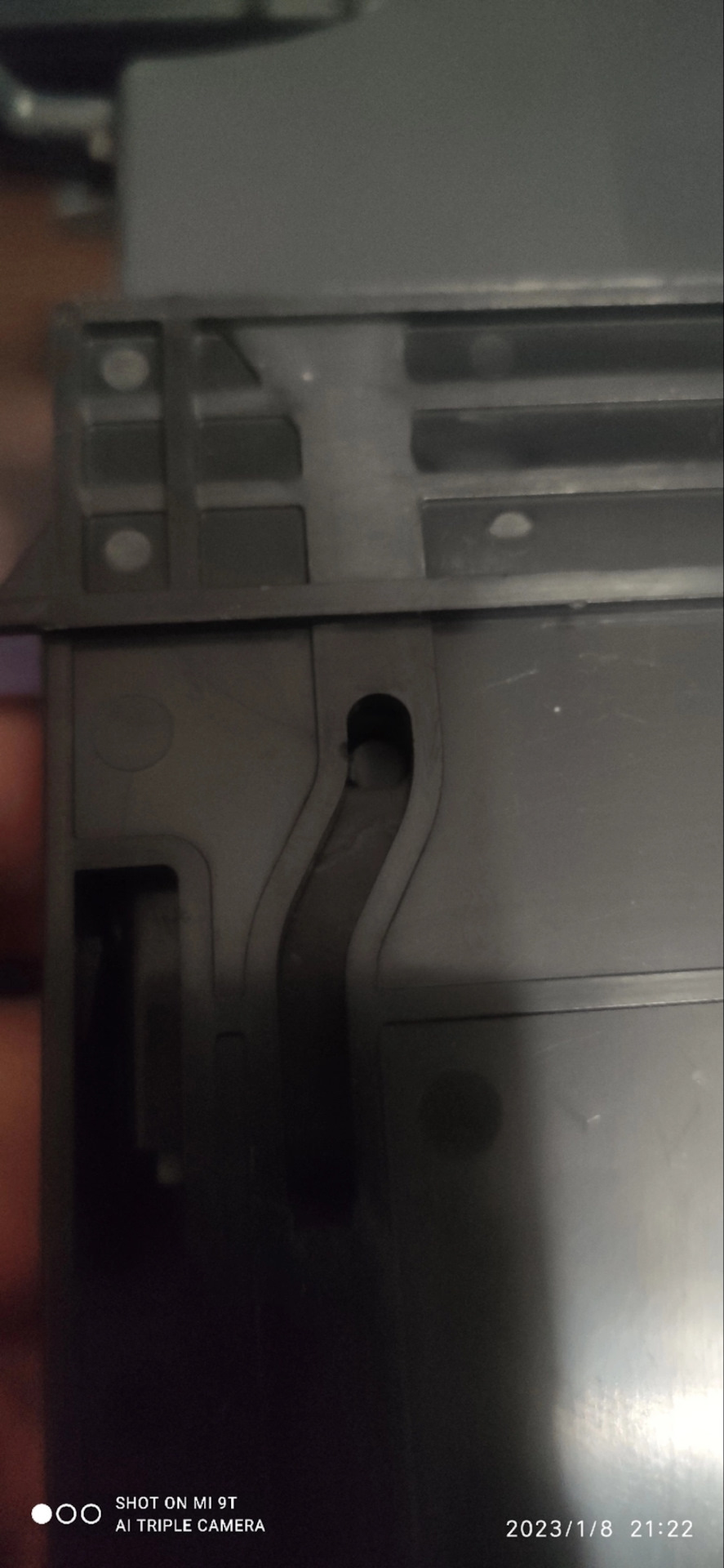

Там при разборе, почему нужно всё разбирать, есть внизу болт, который крепит полстаканник к торпеде, и если его когда-то снимали и не вкрутили обратно, то тогда да, вытащить его легко и разбирать особо ничего не нужно. Но у меня он был, и что бы до него добраться нужно было и немного снять пластика.
Там нет никаких пружинок, я тоже раньше так думал, там шпеньки, которые по направляшкам ездят. Они почти у всех сломаны)) А кстати что за разборка, если не секрет?)
Ну у меня пока что нет, все работает на удивление. Просто мне на разборке сказали что там пружинки, и они у многих вылетают когда стакан типа как-то резко и не правильно вытаскивают. 🤷🏻♂️

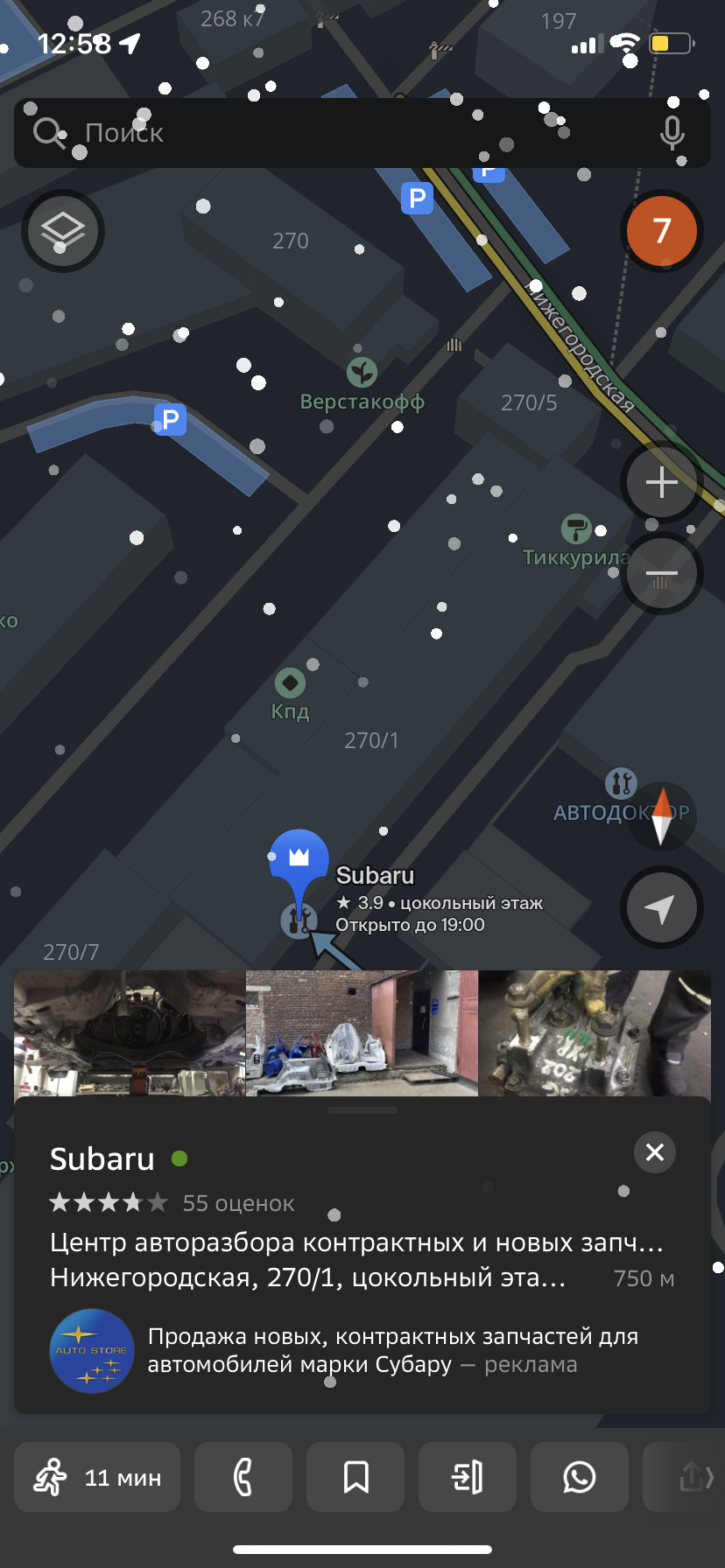

Разборка, сейчас скину адрес. Ребята там норм работают, цены конечно не самые дешевые по городу, но за то всё всегда есть практически, ну и мне + что они находятся прям в паре минут езды от моего дома. 🙂
А, знаю эту разборку. Блин, мне немного не удобно туда ездить, я всё задние подстаканники у них не могу купить)) Дело не срочное и особо время не подбираю))

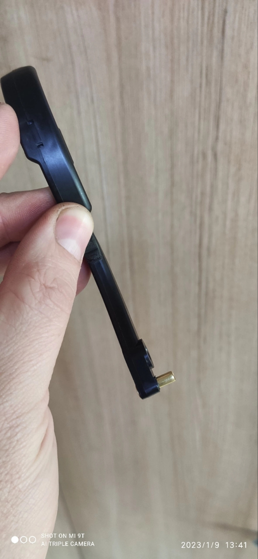

Я уже заказывал через дром с владика, пришла с дефектами! Вот и жду когда у меня в городе появится рабочая!
Серьёзный дефект?!
Обломали направляющие для боковой поддержки стакана, т.е выдвигаешь а ножки нужно руками развивать! Думал исправить, но все мелкое и сластик тонкий…
Тоже купил с обломаной направляйкой, восстановил без проблем, все работает идеально)
Возьму на заметку. 😌👌🏻
komander66685
Просверлил остаток и вставил трубку латунную, космофеном залил для крепости)

Если руки из правильного место, то очень легко 😂
Да вроде ок с руками всё. 😅
Просто на будущее, вдруг потеряется направляшка. Что бы сделать как у тебя потом, на вечно так сказать.
Там она не теряется, просто есть такие люди которые выдергивают подстаканник, типа так он должен сниматься 😂 на Ютубе даже видео есть
