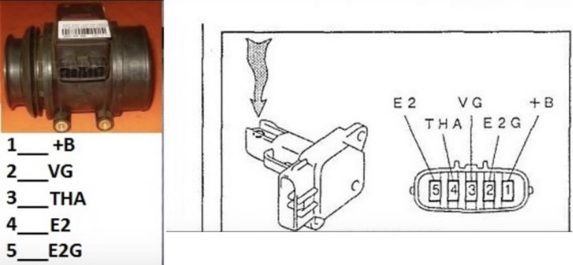

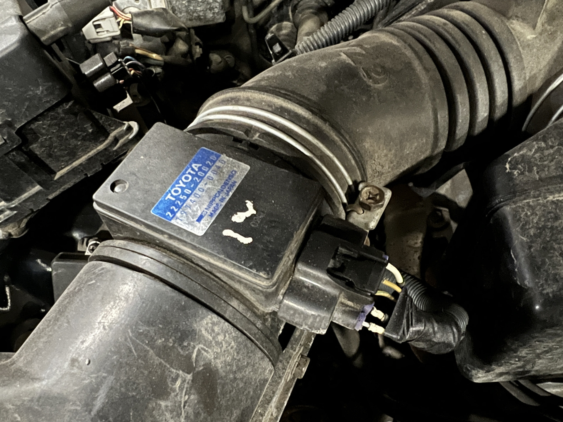

На данную замену меня натолкнула вот эта запись.

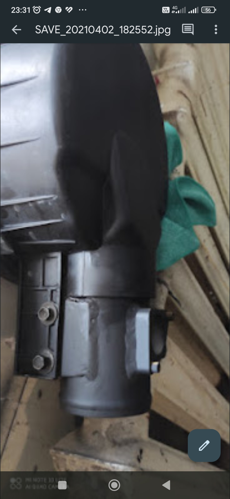

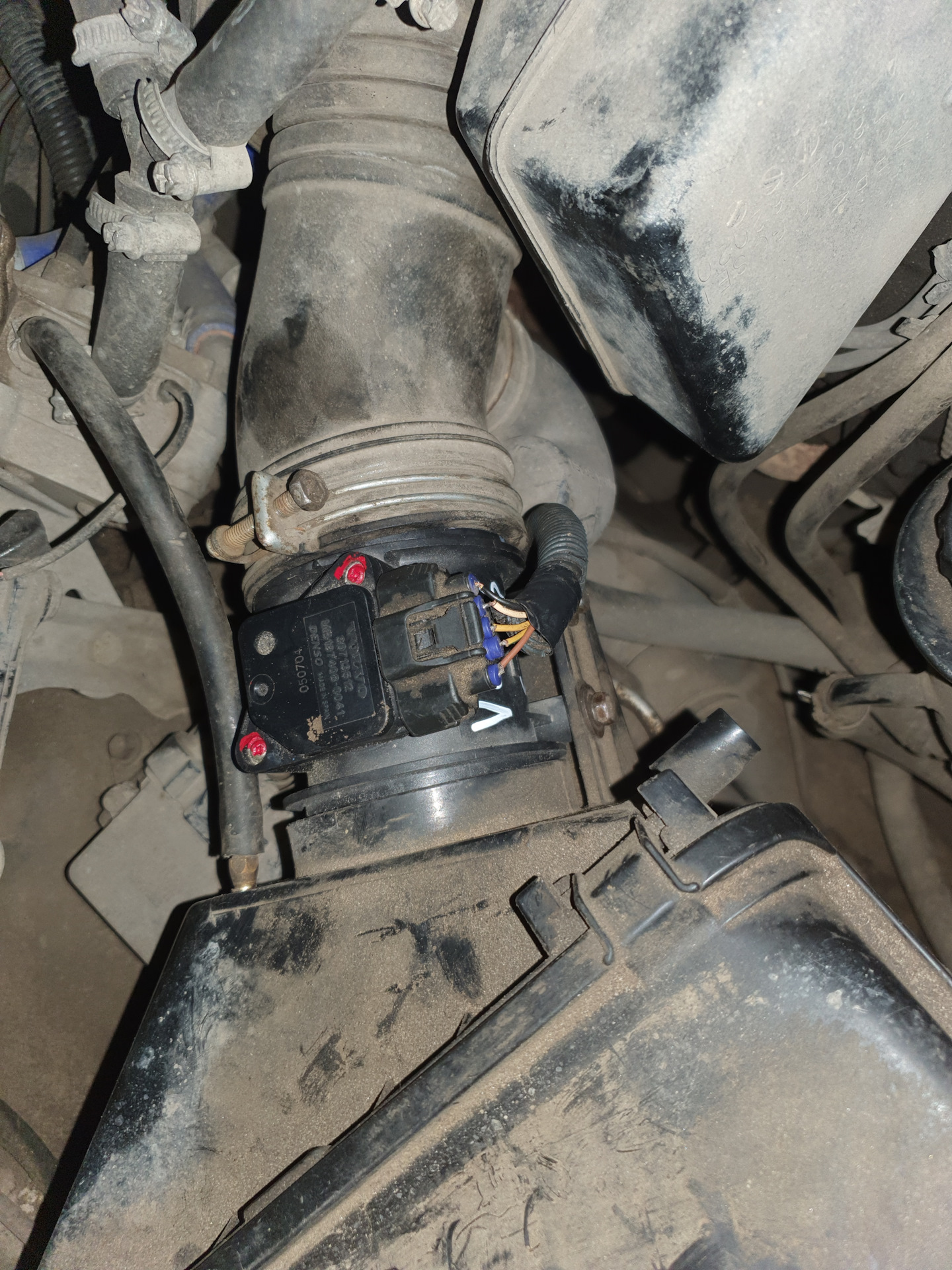

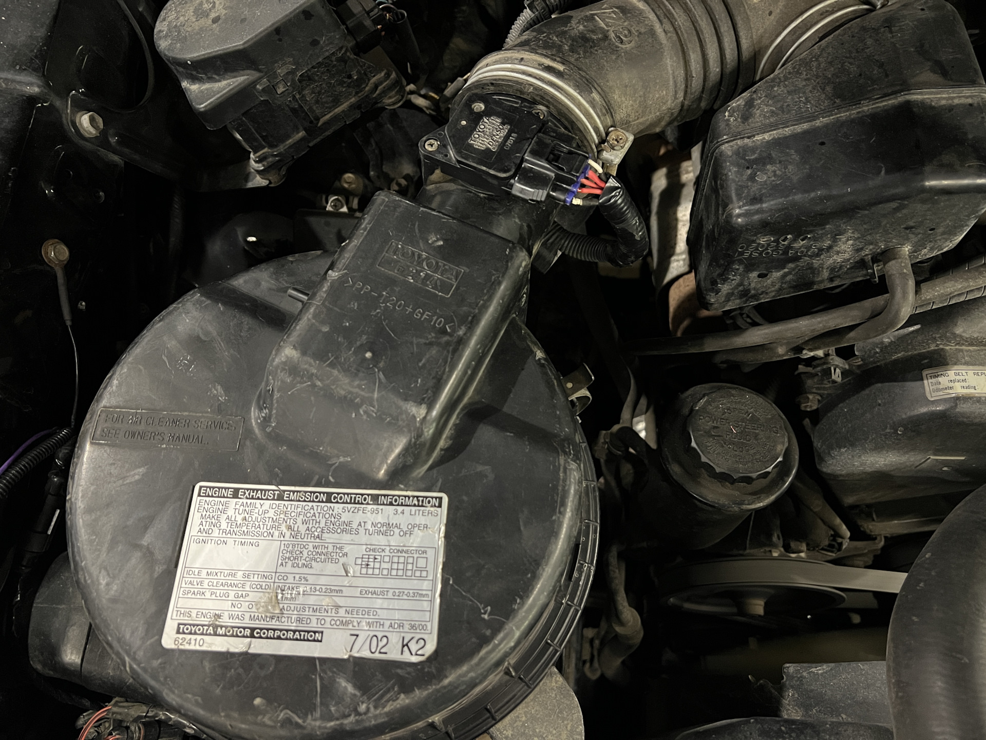

Был куплен корпус фильтра с ДМРВ от ресталинга. Замена особых трудностей не составила, благо у меня уже стоял круглый.

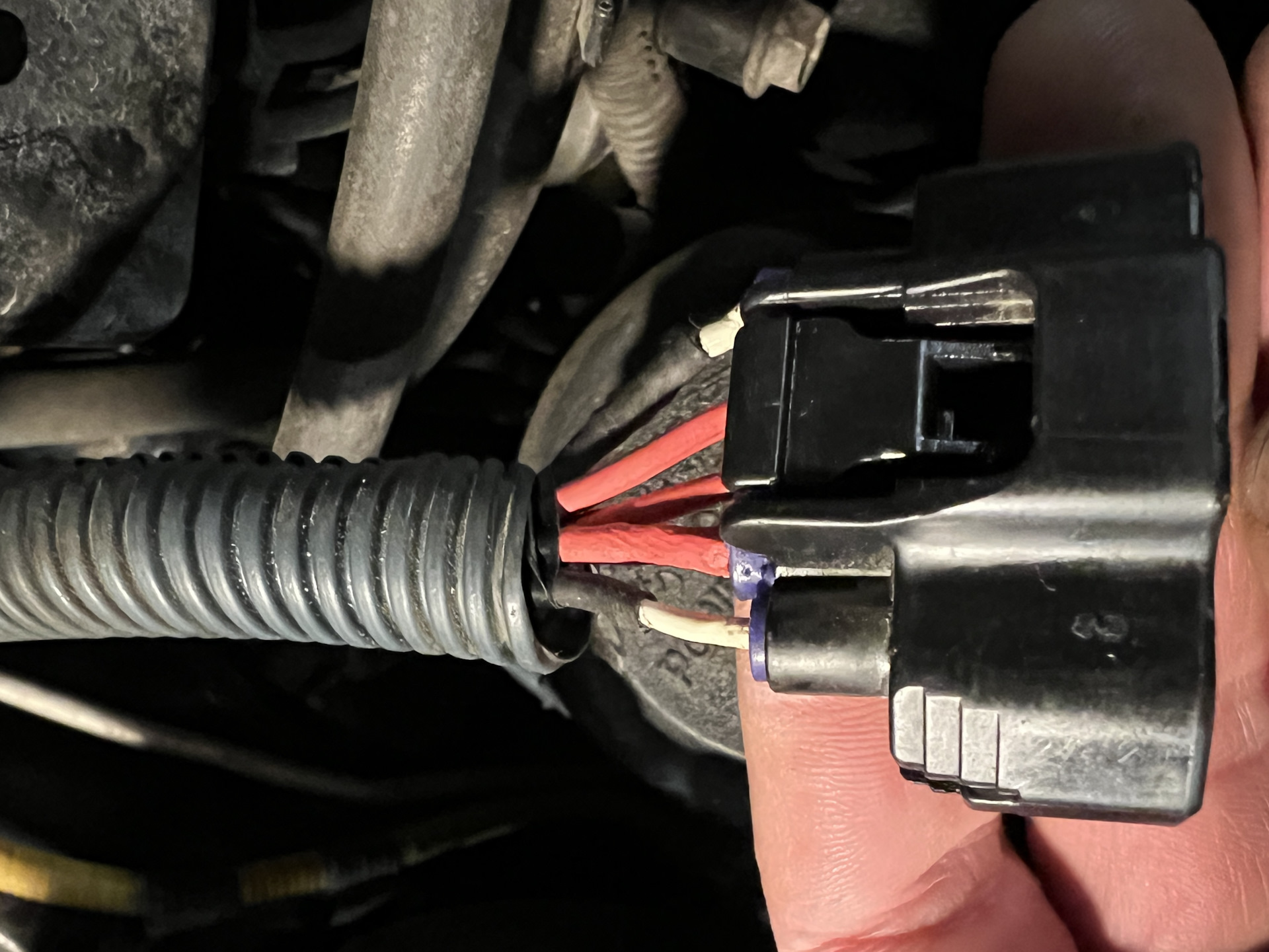

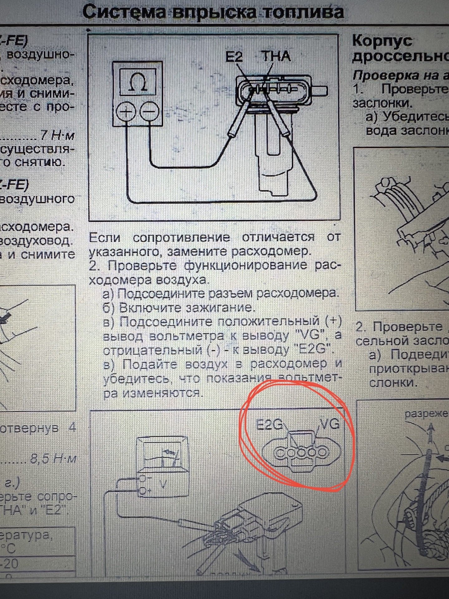

Заменил только верхнюю крышку. По разъему нужно перепиновать четыре провода исходя из этого фото.
В руководстве по ремонту есть не верная картинка с обозначениями контактов. оказалось это я тупанул, нарисовано со стороны проводов))) Так что все верно в книге)))

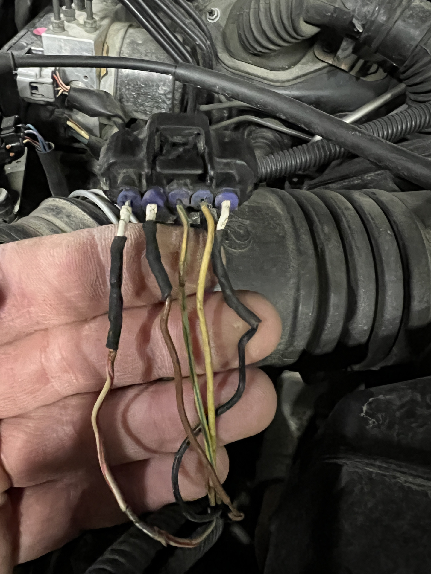

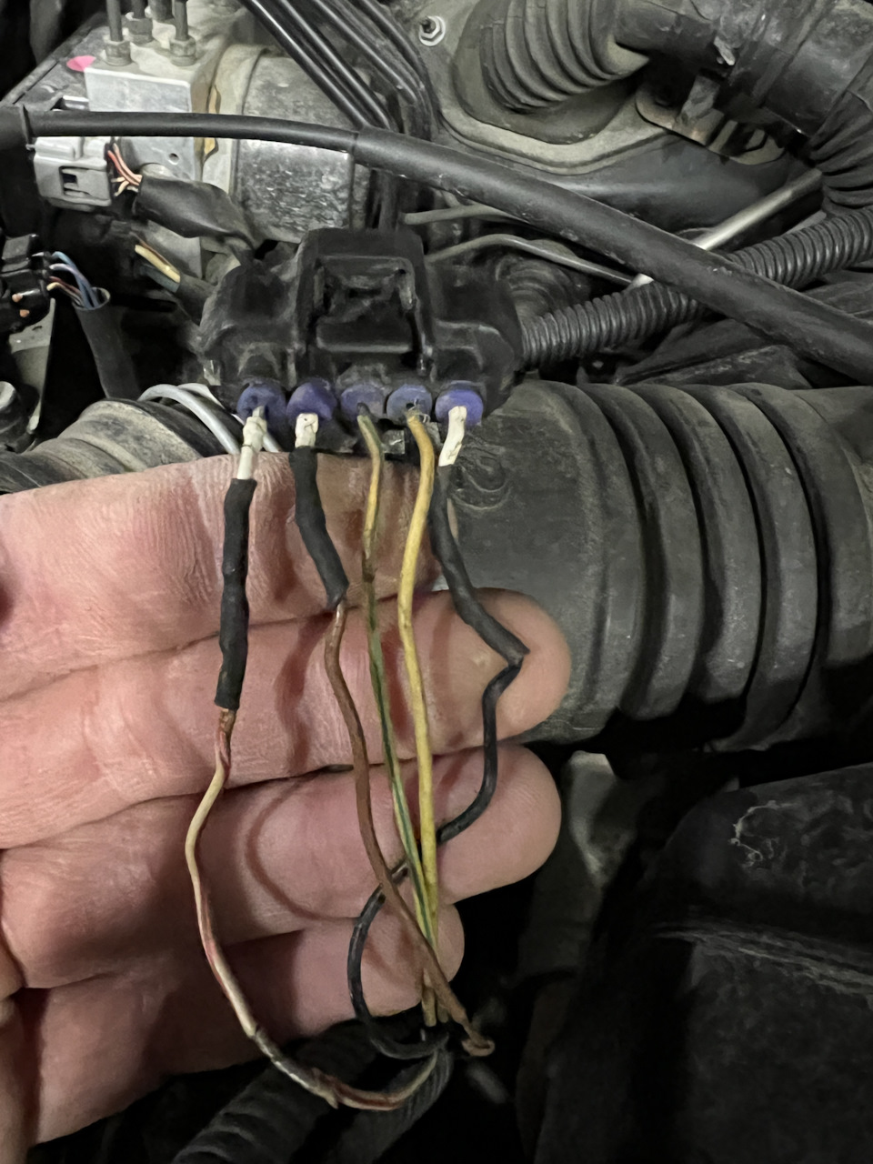

Когда залез в проводку своего разъема, то понял что до меня уже туда залазили (на двух проводах зачем то зачищали по см), два провода висели на честном слове.
Распиновал разъем, пропаял провода которые вот вот обломились бы, надел термоусадку на зачищенные места.
Подключил, все работает.

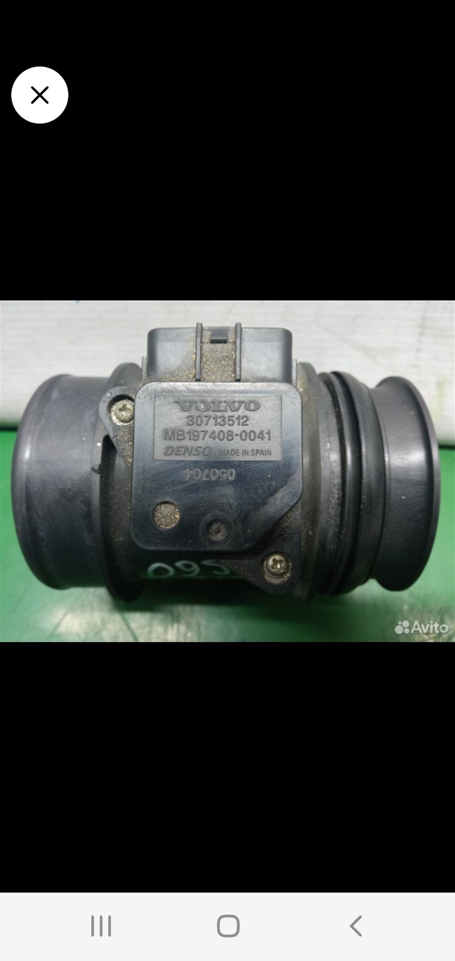

не нужно покупать корпус фильтра, достаточно купить дмрв от вольво арт 30713512. тоже денсо, но испания и поменять контакты на фишки. проверил на себе
Как это не надо покупать корпус фильтра? ДМРВ от Вольво схож с ДМРВ от рестайлинга, а он в корпус от доресталинг не встанет))
Стоит как родной
Как родной он не может стоять, так как стоит в каком то корпусе, и эт корпус не от 95)
Вот, я покупал, б.у они стоят от 500₽
Ну тогда и номер корпуса было бы не плохо написать.
номер корпуса не знаю, покупал в сборе
Ааа, ну да. Так дешевле получается. Мне корпус 7₽ вроде вышел с дмрв
Показания датчики дают одинаковые, смотрели и по осциллографу.

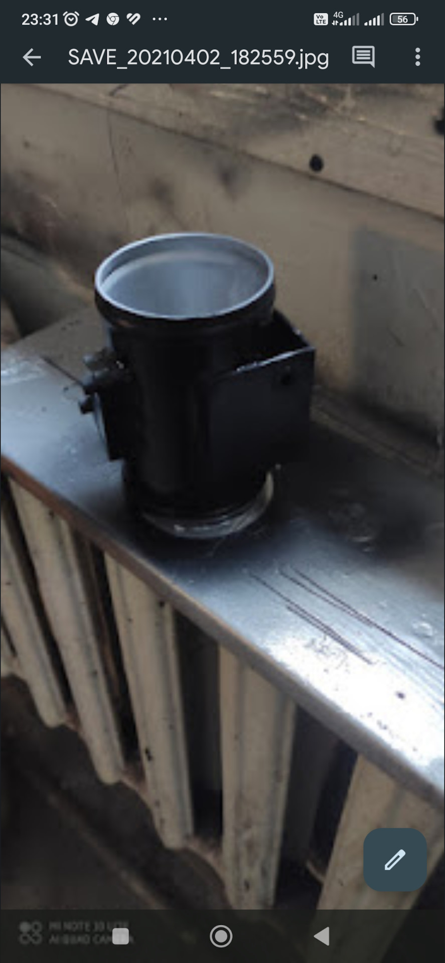

Я с Али заказал трубу под дмрв. И подогнал под фильтр

У меня на авто корпус фильтра квадрат, новый денег стоит нескромных, б\у что то не видно. Видел с АлиЭкспресс от Такомы похожие, но не знаю, как они по качеству и вообще подойдёт или нет…вы то себе, если не секрет, где корпус фильтра брали рестайловый? И по схеме в топике непонятки, пины переставить не сложно, но на фото из книги средний пин E2G, что никак не стыкуется с предлагаемыми вариантами. На фото с дорестайлом средний пинTHA, на схеме рядом средний пин VG…Так по какой всё-таки схеме правильно выставить пины? Автор подписал, что верная распиновка на фото и схеме, ниже "тупанул" просто со стороны проводов в книге. Но хоть как, с какой стороны смотри, в книге всё равно средняя клемма E2G, что не стыкуется…
Не помню по подключению. Все четко работает. Фильтр обычный круглый, машина официальная российская купленная в РФ. Поэтому не стал жопу рвать с поиском корпуса под дмрв нового типа а просто купил трубу на велике под дмрв и допилил под корпус свой. Загерметил дыры лишние. Все отлично. Года два уже езжу

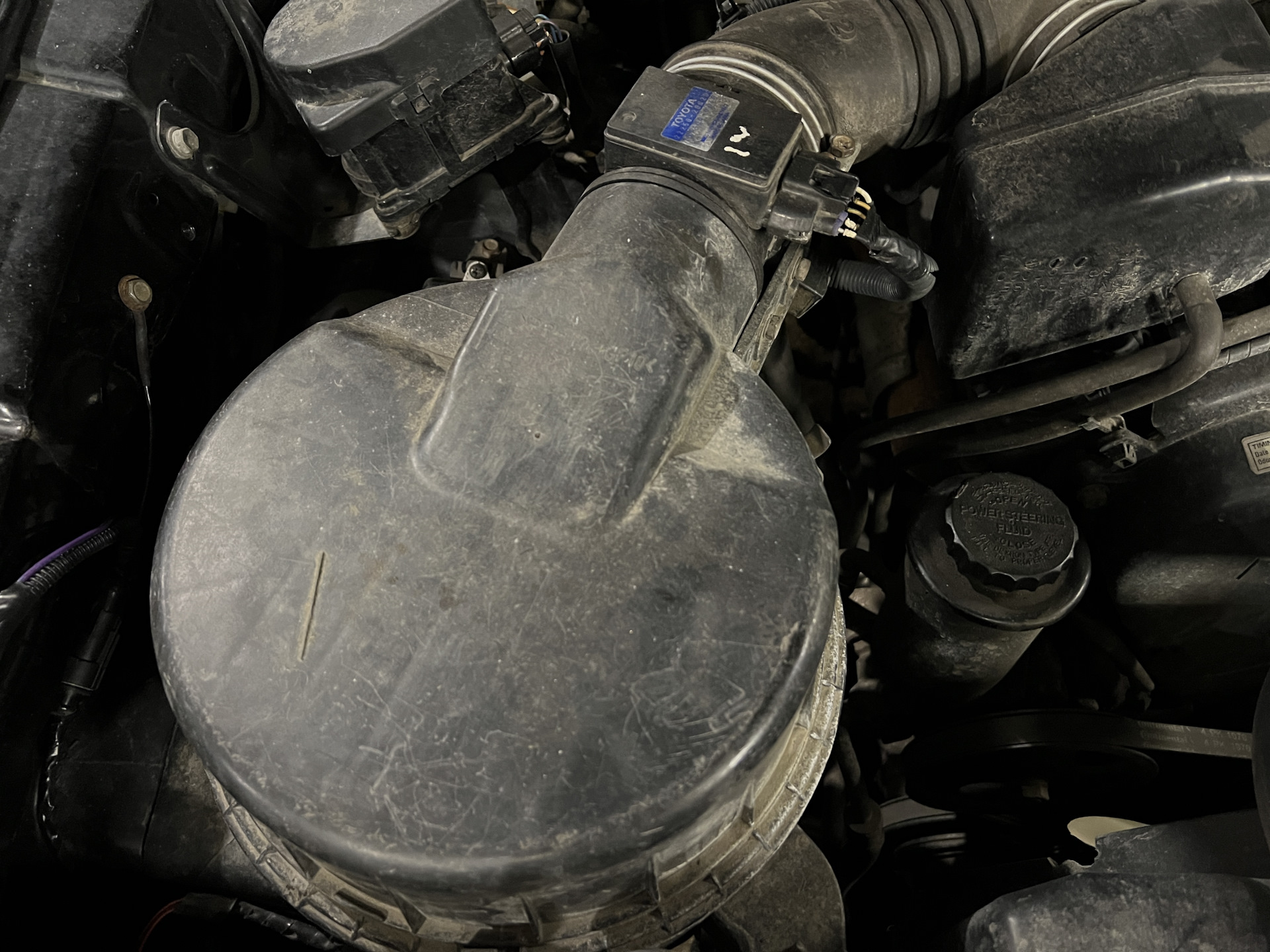

Новый оригинальный дорестальнговый датчик стоит космос( Ну и мне хотелось попробовать другой дмрв… сравнить с работой своего. Сейчас можно купить новый оригинальный дмрв

Я родной просто мыл несколько раз, для профилактики, толи преободрялась чуть, толи мне так казалось, сейчас мне нравится как едет давно туда не лазил.
