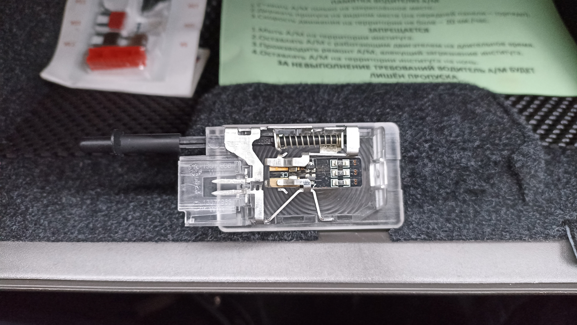

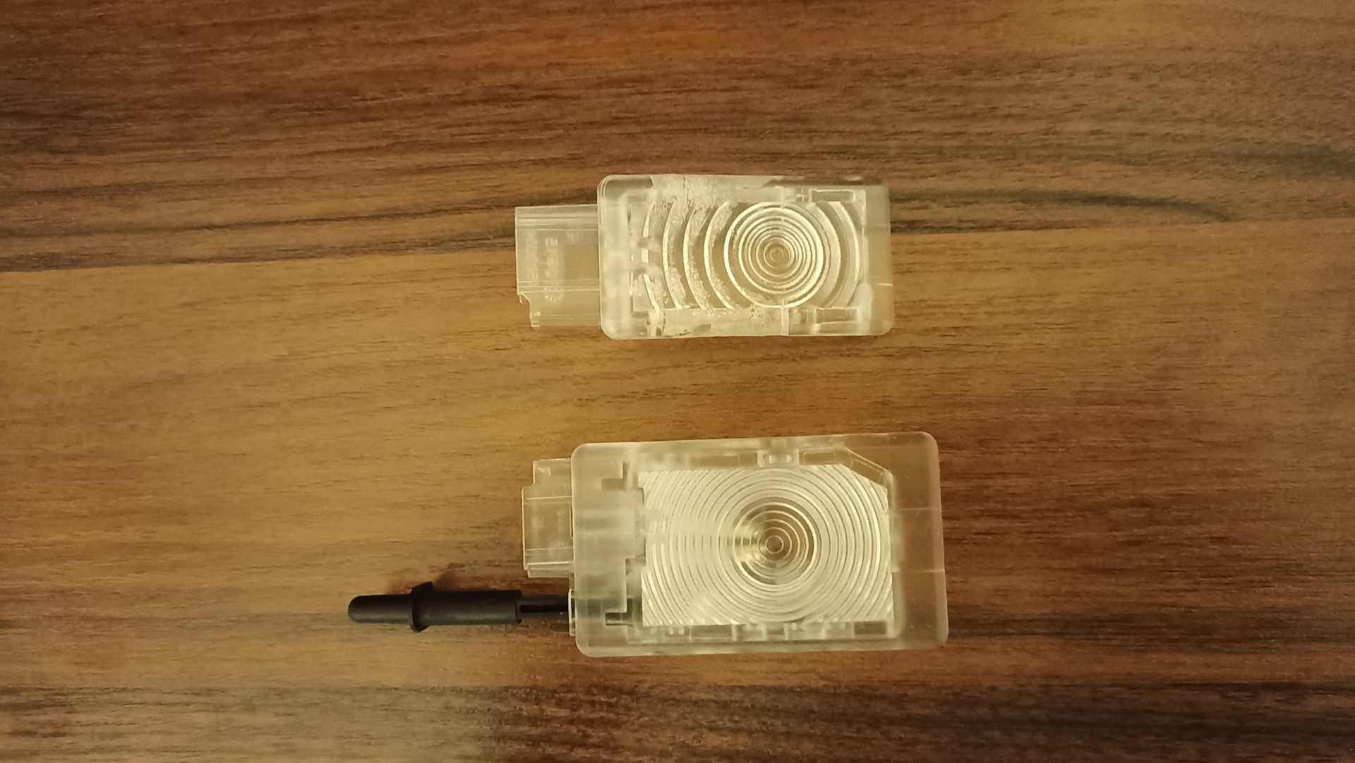

На фото — снятые плафоны бардачка и багажника. Догадайтесь, где какой?
Ну конечно же, плафон бардачка — больше по размеру, хотя объем бардачка меньше, чем у багажника, раз в 100. Странное конструкционное решение.

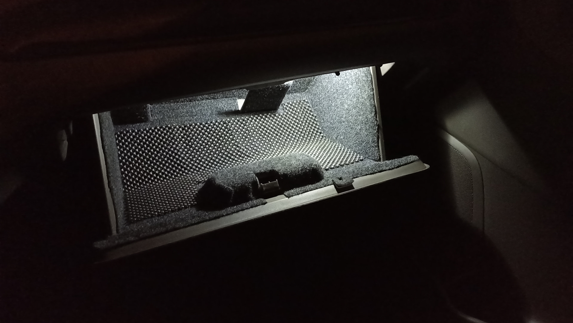

Чтобы снять плафон бардачка, достаточно с задней стороны его подковырнуть чем-нибудь острым.
В плафон бардачка установил одностороннюю диодную лампу на 5000 К. Ровный белый цвет.
www.ozon.ru/product/sveto…-808461430/?sh=w_7xrm_SAA
Вот, как светится в темноте. Очень даже.

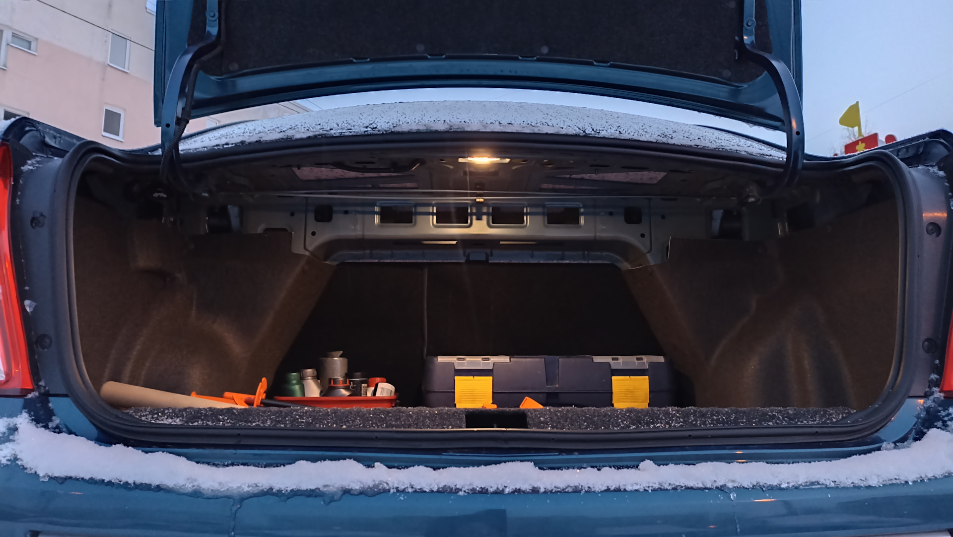

Теперь с освещением багажника.

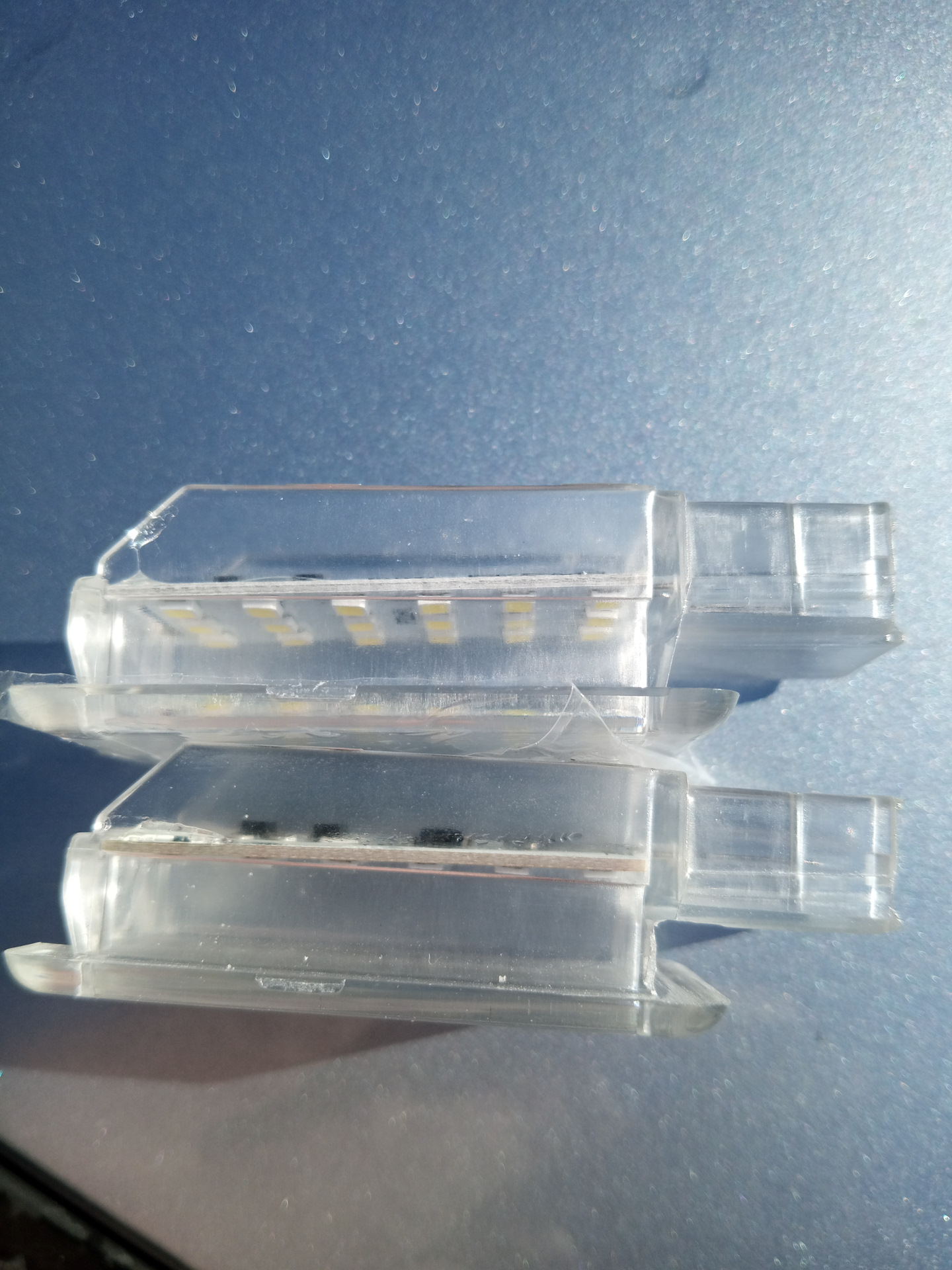

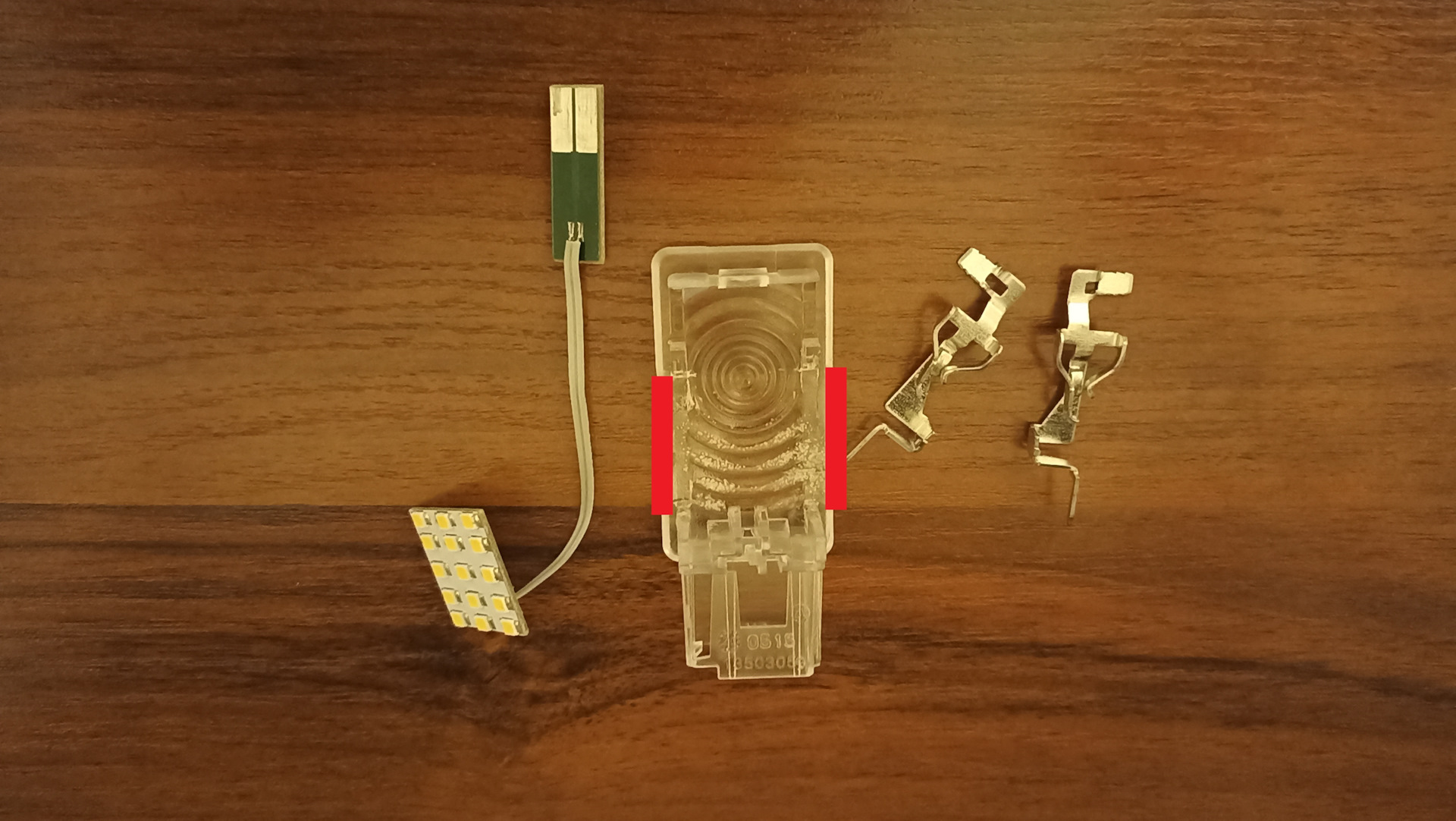

Тут посложнее. В родной крохотный плафон с боковым расположением патрона в принципе мало чего хорошего может поместиться. Поэтому решил сначала купить, что мне хочется, а потом думать, как это все пристроить.

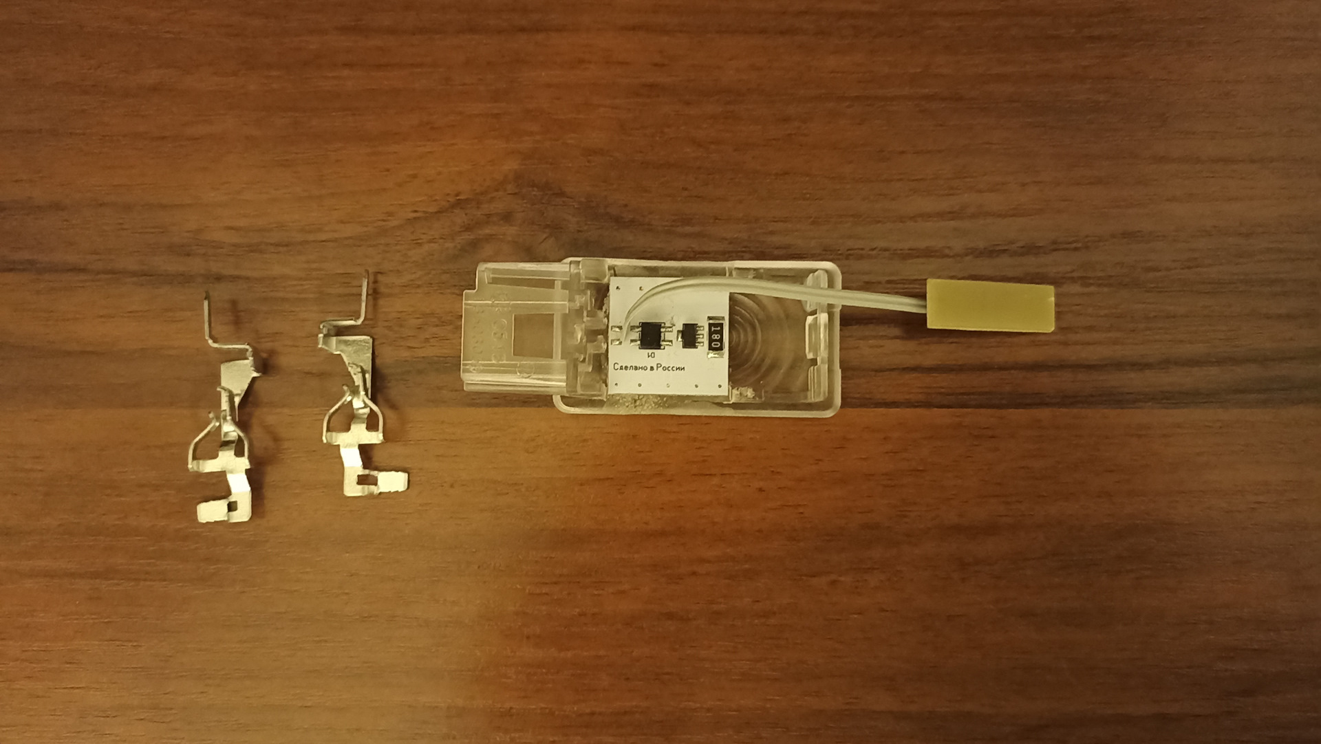

Тем, что хочется, оказалась светодиодная плата для плафона багажника Лады Весты на 15 диодов. www.ozon.ru/product/sveto…=1677350535&sh=w_7xrmXEBw
Приобрел вариант на 4000 К, чтобы был нейтральный белый свет.
Попытался воткнуть — не лезет, плафон багажника Весты немного шире. В принципе, готов был заказать и плафон от Лады Весты, но пока что решил воздержаться — пришлось бы запиливать металл задней полки, и хотелось бы сразу подкрасить. А это лучше летом. Поэтому решил поколдовать с родным плафоном, и если не получится, отправить его на помойку.
Разобрал плафон, снял контакты. На фото красной линией обозначил места, где надо снять пластмассу. Я аккуратно срезал раскаленным лезвием.

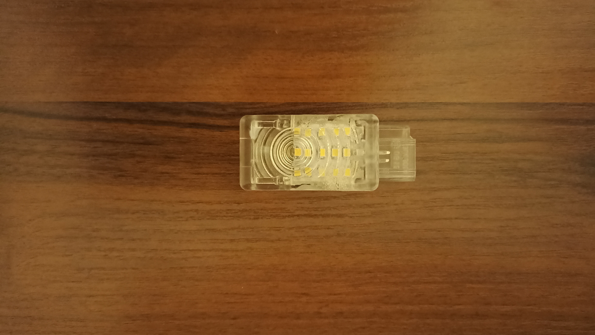

Все, теперь плата влезает, можно собирать.

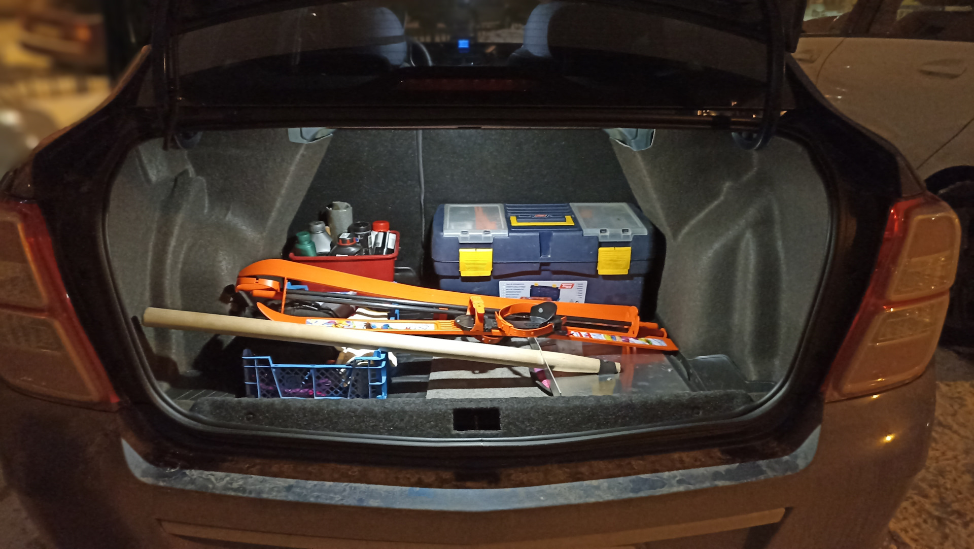

Ну и результат.
Я бы сказал, что для это самый минимум света для комфортного освещения багажника. В идеале туда просится еще один такой же источник света. Тогда было бы равномерное освещение. Но придется довольствоваться тем, что есть.
У плафона багажника — очень короткий провод. С трудом можно подлезть и вынуть. Если будете делать что-то подобное — аккуратнее, не вырвите с мясом.

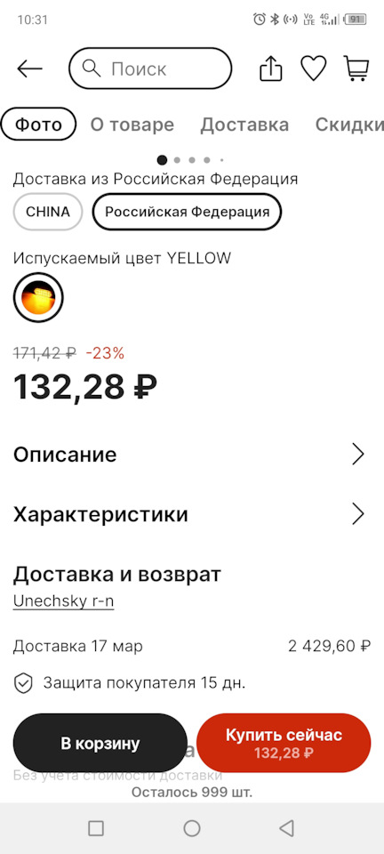

Учитывая, что светильника почти не видно, можно реализовать без резки металла мощные лампы СД.
Я в Нексии себе такие устанавливал, одной хватало чтобы осветить весь багажник. Заодно и на трассе цвет аварийный очень хорошо заметен. А крепил я на обычный герметик для клапанной крышки, он как клей прилип
aliexpress.ru/item/100500…results.29.49e74aa6PD3lCr

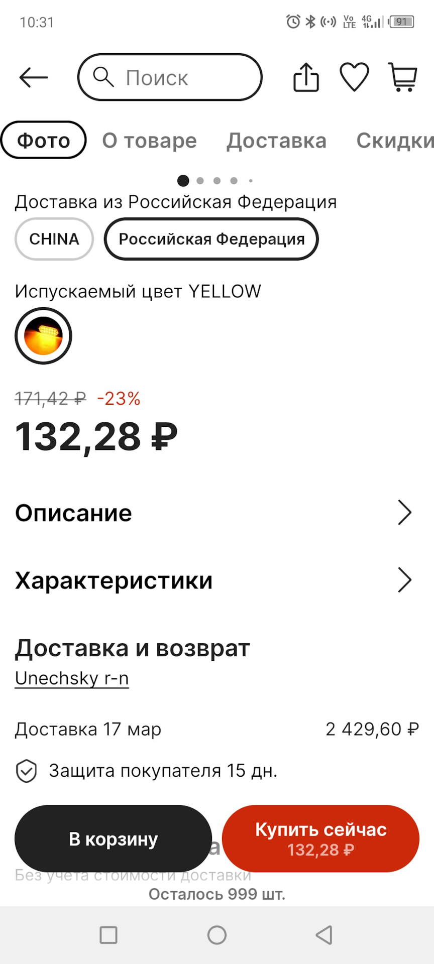

Судя по цене доставки, китайцы перепраздновали свой новый год🤣🤣🤣
Это как пример. Естественно, не подходит ценник. Я такие покупал за 300 рублей вместе с доставкой. Таких вариантов куча на Алике.
Да это понятно))
