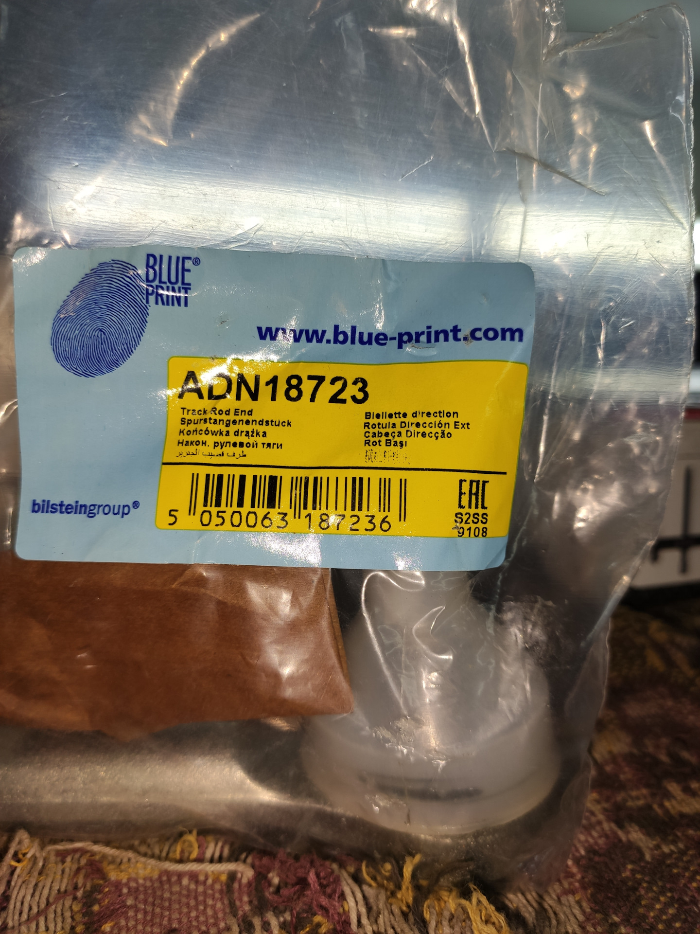

сняв коробку и ожидая часть подшипников в КПП, проводим ревизию по передней подвеске
Часть номеров в тексте, основная масса на фото

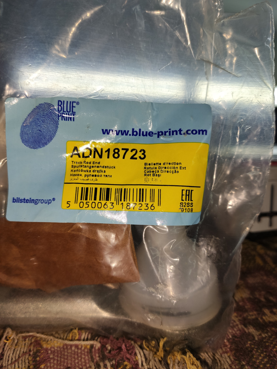

Тяги стабилизатора Febest 0223-007 2шт(На тот момент лучше ничего в доступе не было, но они, на удивление, прекрасно себя чувствуют и по сей день)

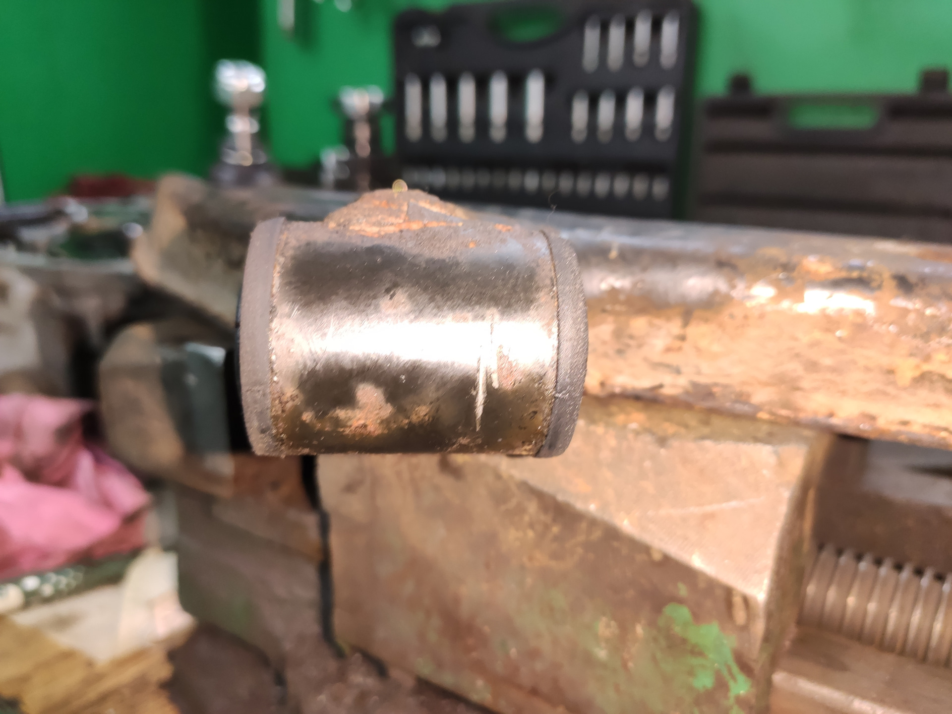

Наконечник рулевой левый Blue Print ADN18723 1шт

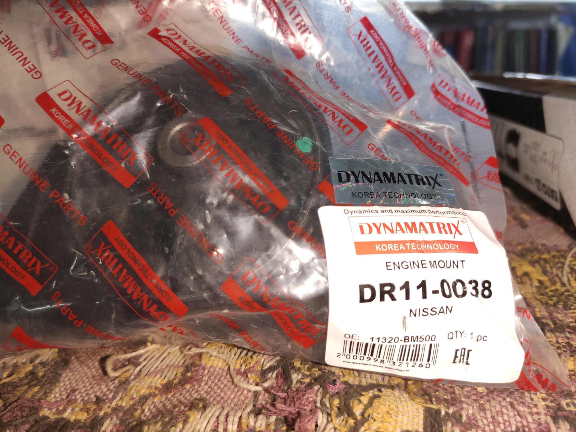

Задняя опора ДВС Dinamatrix-korea DR11-0038 1шт

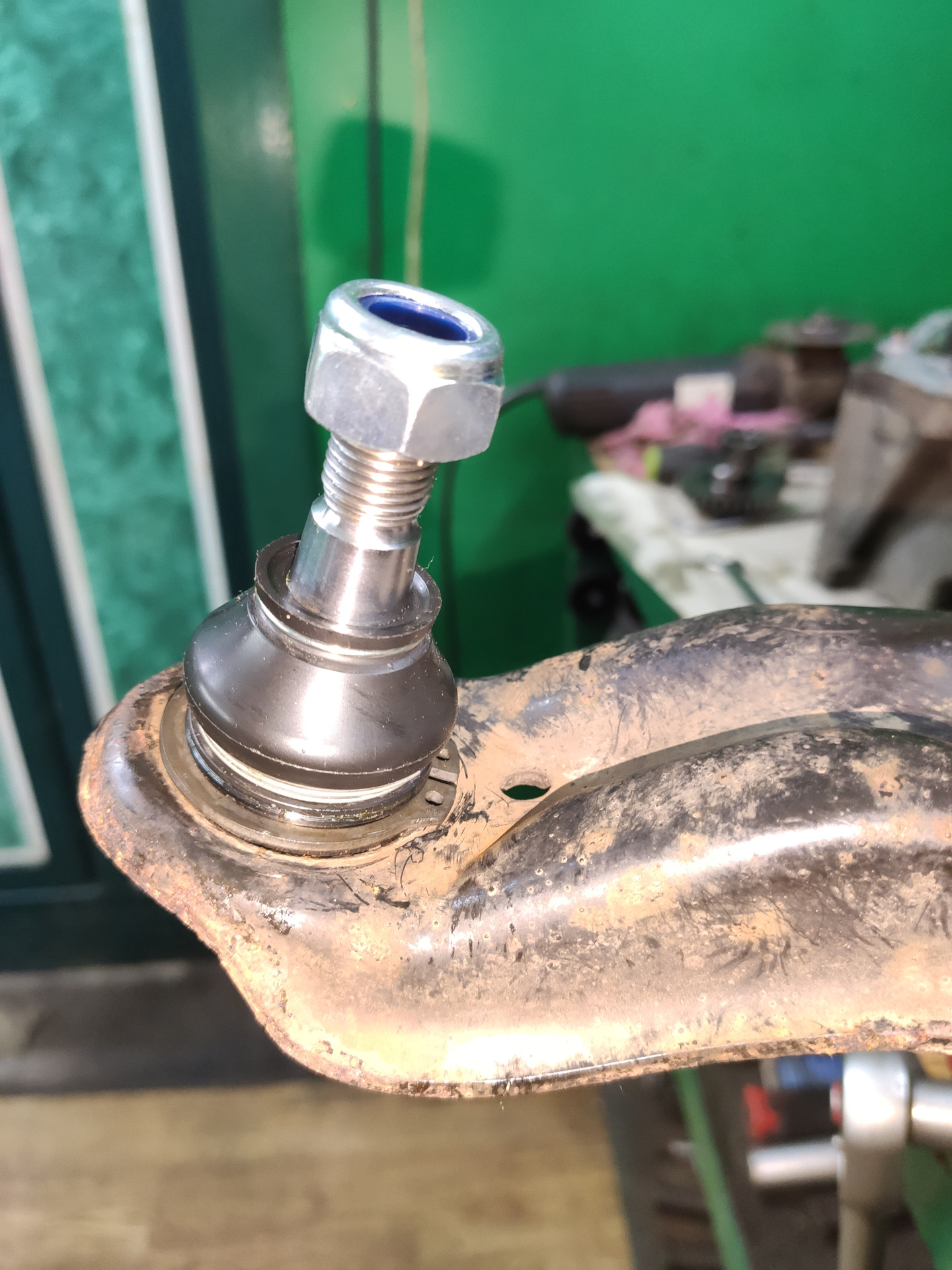

Шаровые опоры 2 шт

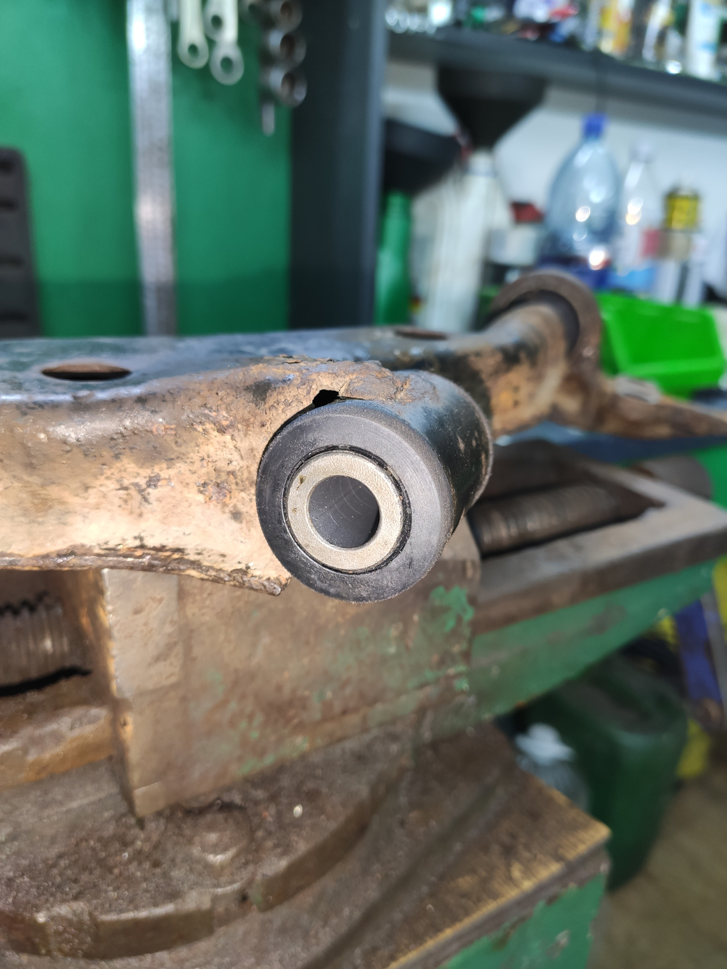

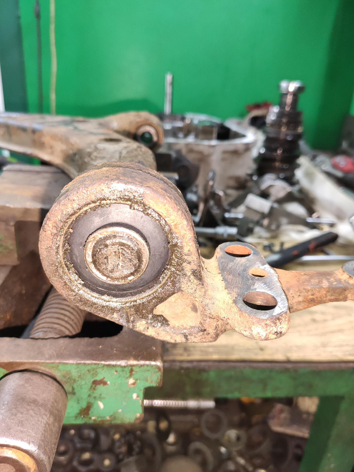

Сайлентблоки передних рычагов 4шт и шаровые опоры 2 шт по RTS

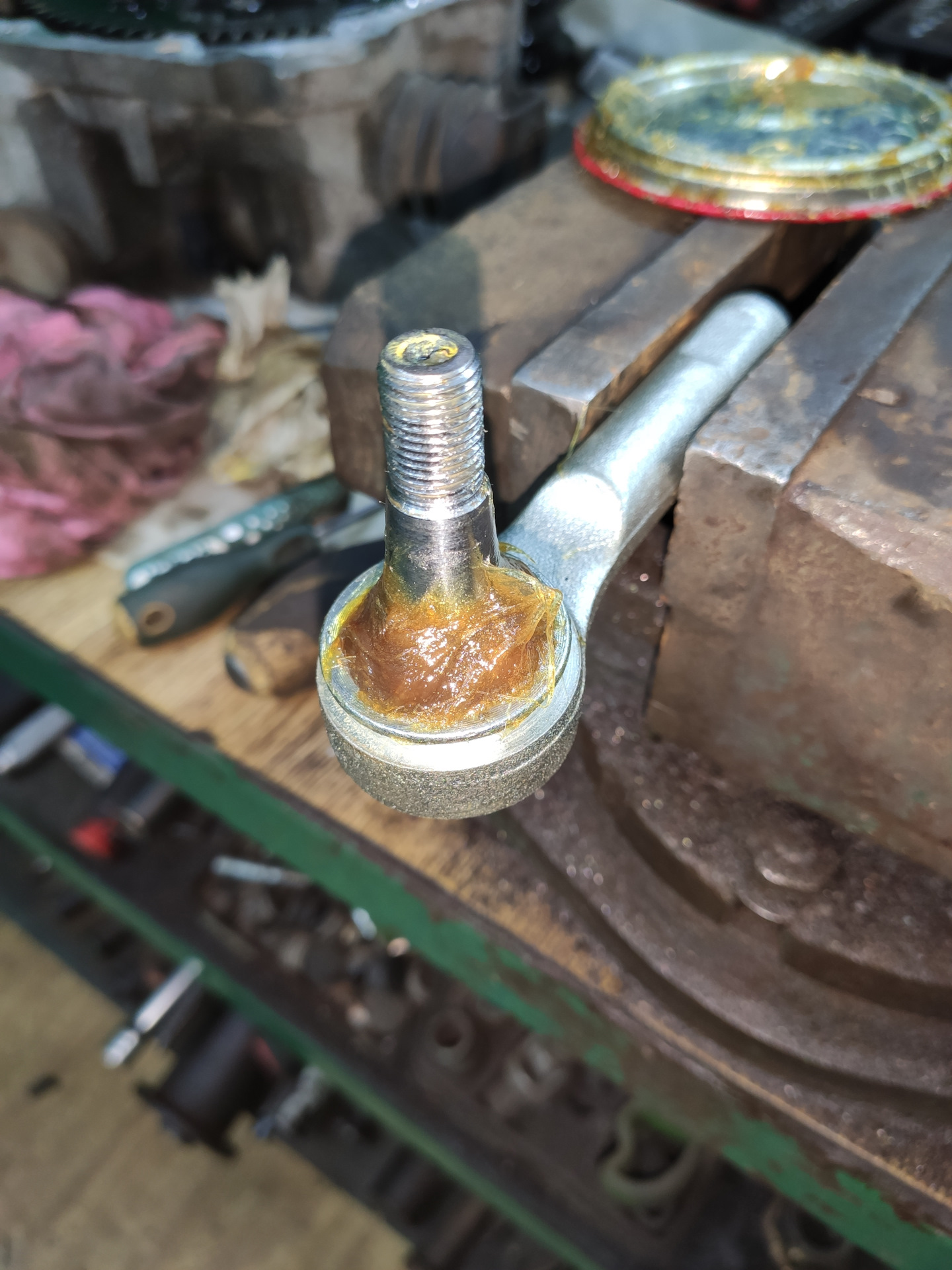

В шаровые опоры, рулевой наконечник и тяги стабилизатора добавил лечебной смазки ШРБ-4

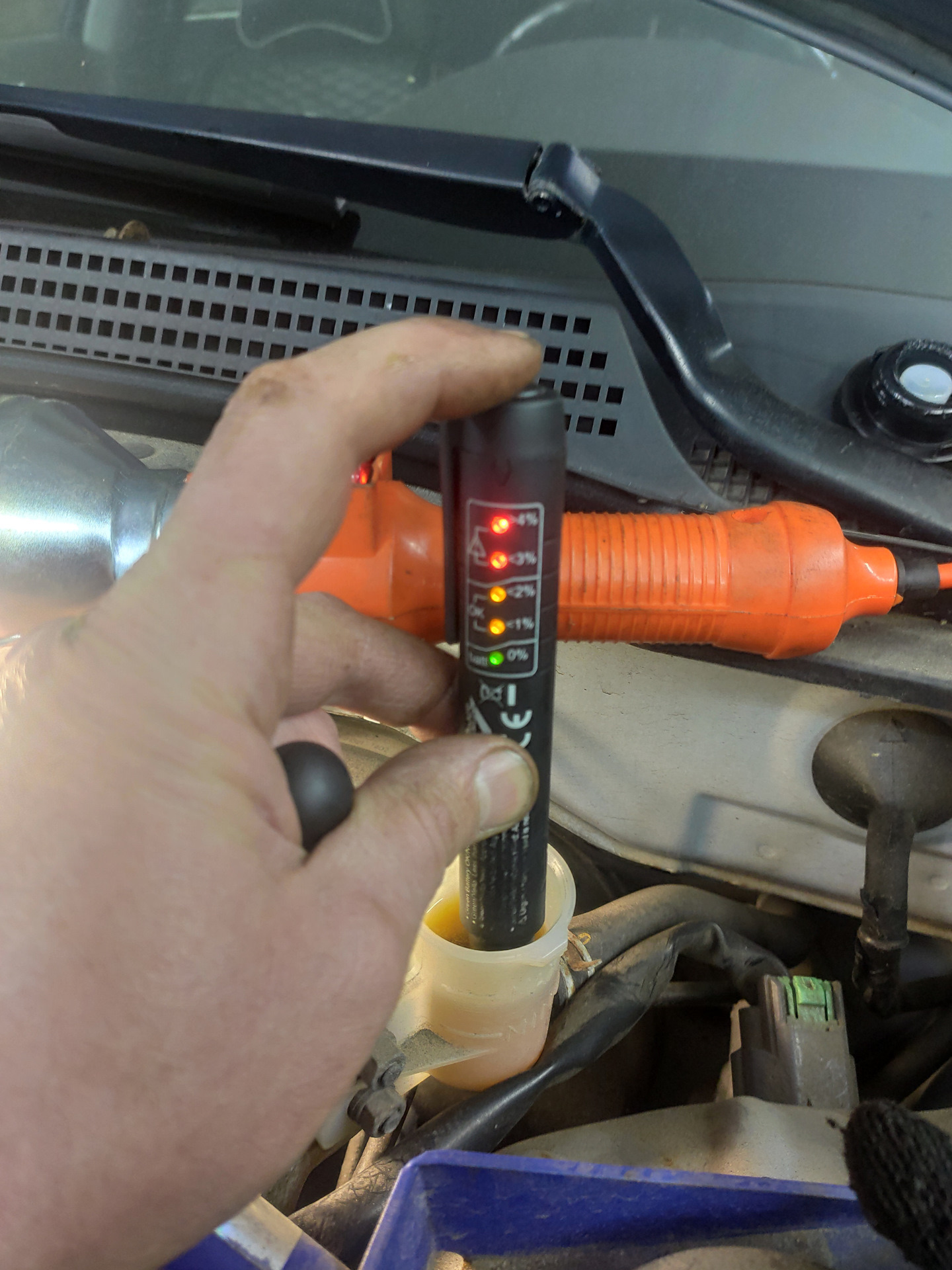

Полная замена жидкости в приводе сцепления
Запчасти на фото: ADN18723

Подскажите как сайленты RTS по качеству?
хорошее качество, те что поставил, пока никто больше не менял
яги стабилизатора Febest 0223-007 2шт- с торца штока с резьбой есть отверстие под шестиграник?
не помню, но наврядле
на них нет. у других фирм есть. в будущем придется срезать болгаркой.
сверху есть наружный шестигранник под ключ на 10
Странно, что наконечник один. Ну и намазал ШРБ, как повидло на хлеб, не жалея.
А правый был ранее обновлён!
Ну ШРБ я никогда не жалею…
