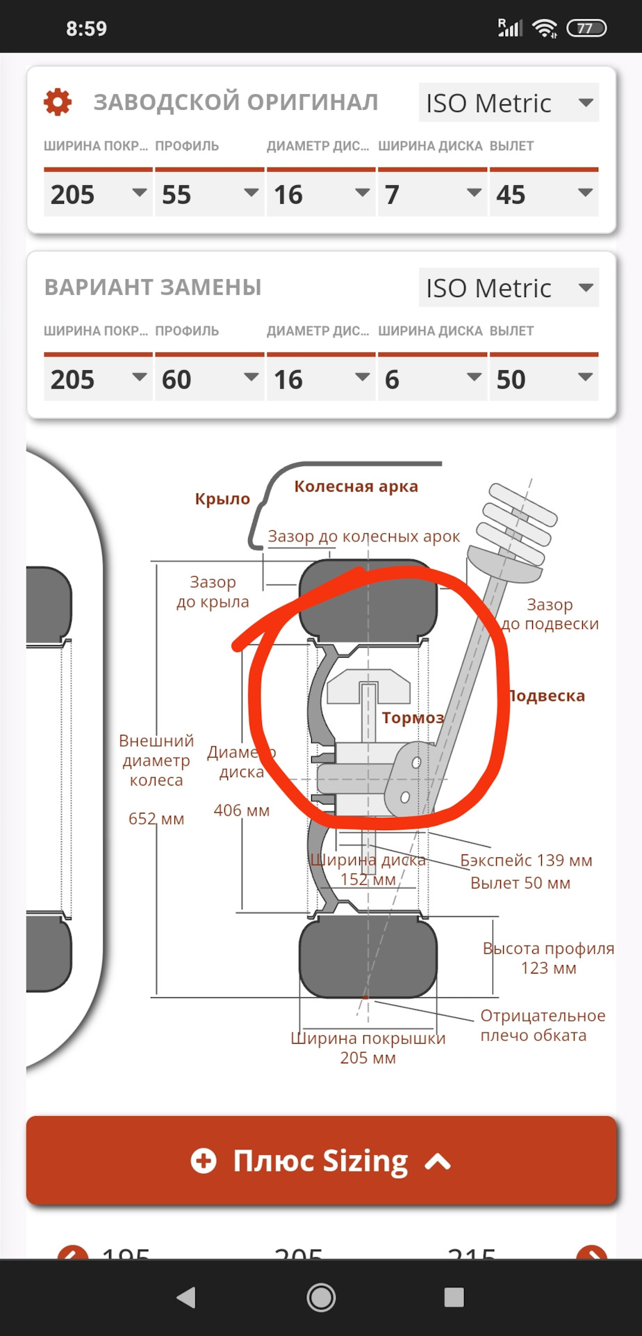

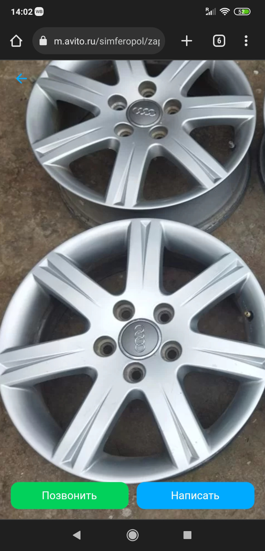

Всем привет!Может, кто подскажет, суть вопроса такова-Нашел себе колесные диски R16, но немного смущает вылет (ЕТ 50), нашел в интернете инфу, что R15 встают с таким вылетом без проблем(суппорта у меня стандартные, двиг 2.4 Alf).Что подскажете, стоит ли заморачиваться или же поискать что-то другое, с нормальным вылетом?И какую резину можно на них ставить?205/55 встанут?

Штатный Ет 45. В идеале Ет 43. Например от А4 В6.
Ет 50 зачем?
Ну, такие нашел, состояние не плохое, да и ценник норм.Разница ЕТ50 и ЕТ43 -7 мм, разницы, что вот прям глубоко утоплены диски, не увидел
Рулежка, ходовые характеристики хоть и немного но изменились, и не в лучшаю сторону. Машина большая тяжелая.
С чего это вдруг должно измениться, если все в допуске, согласно заводу-изготовителю?Просто вылет редкий, а так, считаю, особо изменений не должно быть
А если внимательнее присмотреться, может Ет 50 для 15’’ колес?
На том же сайте)))
Я видел на просторах интернета, что 15 с вылетом 50 встают.))Поэтому ж и завел тут разговор, может кто сталкивался с 16 с таким же вылетом.В итоге примерил, покрутил колеса, все хорошо))

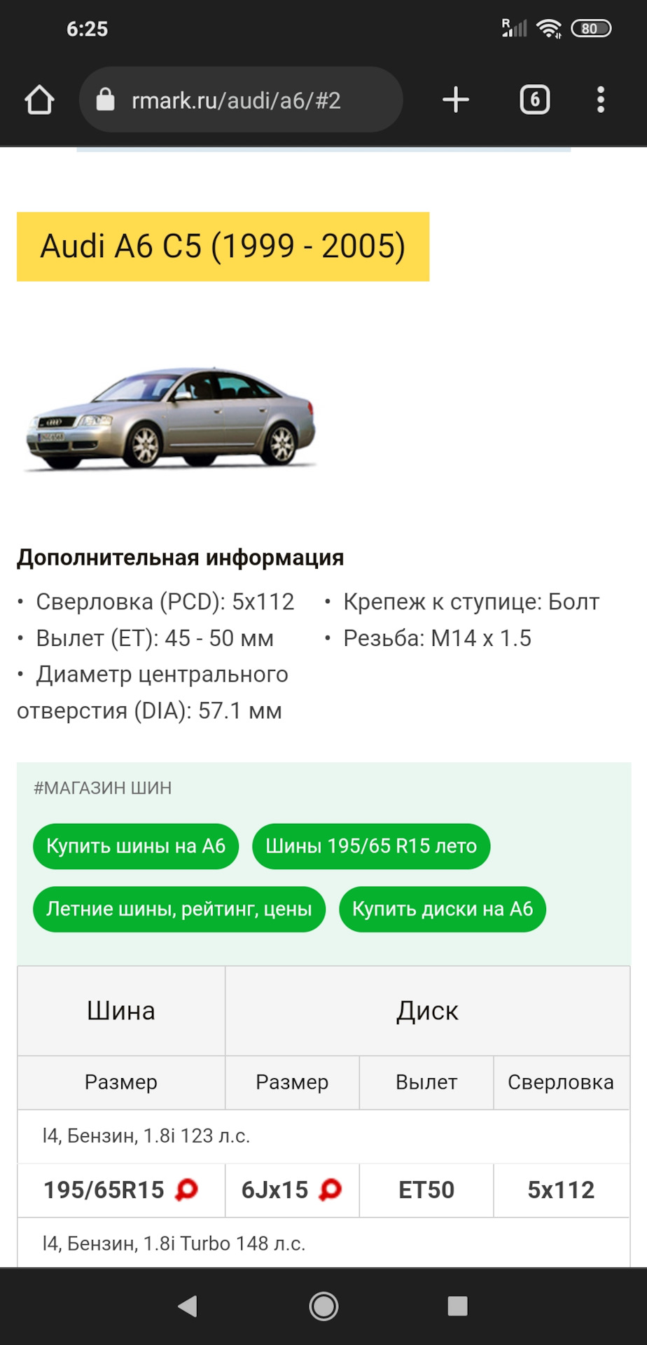

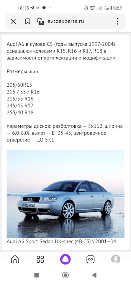

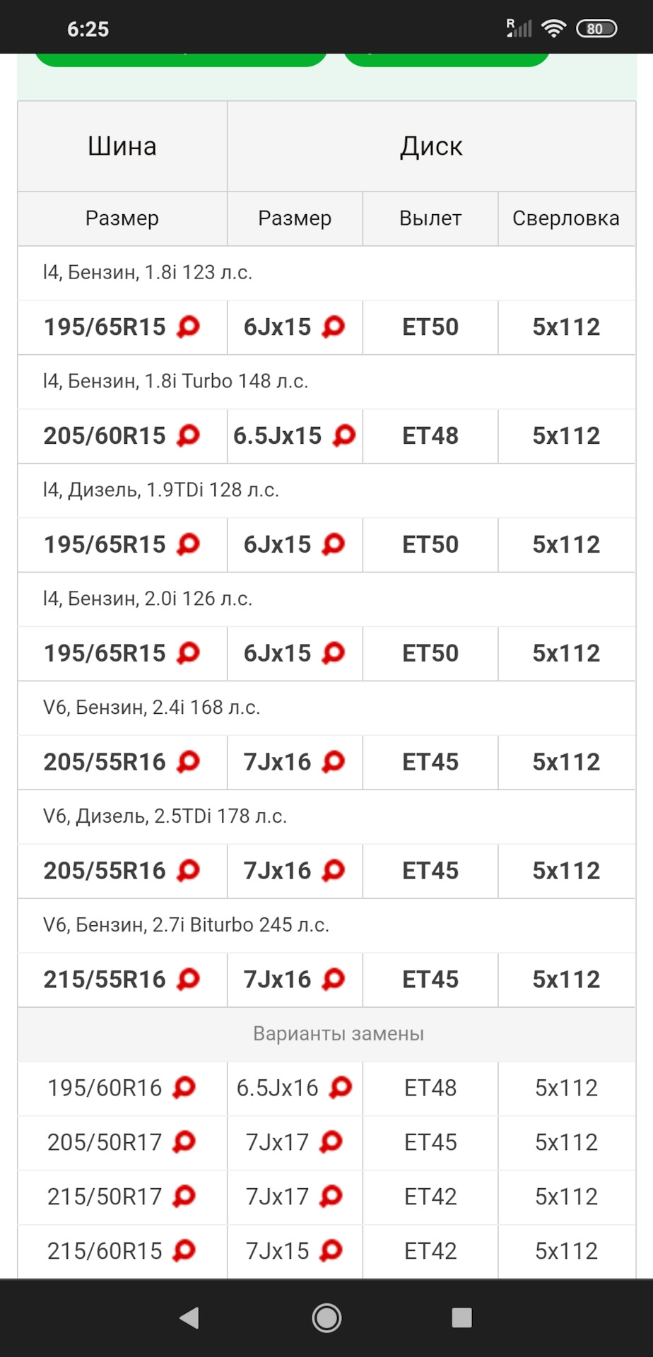

Чето я впервые слышу что на а6с5 штатный вылет 50 был, сейчас смотрел специально в инете и везде одна и таже инфа. Фото тебе для наглядности
Верю.Тоже находил эту инфу, но если R15 с вылетом 50 встают, почему R16 с таким же вылетом не встанут?))Тем более одел, покрутил колеса, все норм.Думаю, 5 мм от стандартного размера-это не страшно)

Ну под такой узкий диск широкую резину не поставить

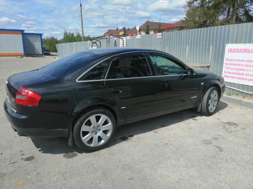

А есть фото как они сидят в арке
Не, к сожалению не делал, больше переживал, чтоб косяков не было, чтоб встали нормально

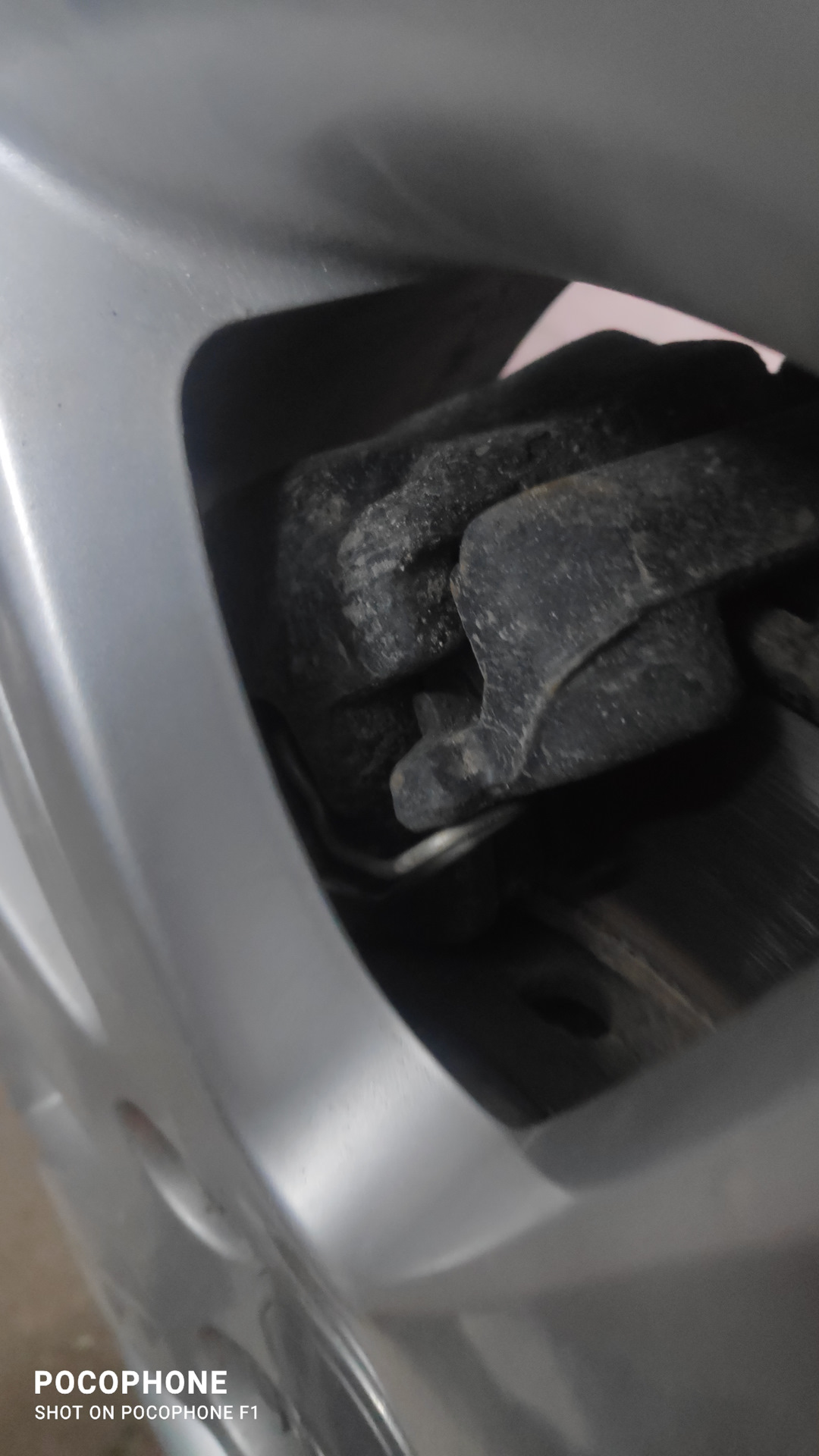

Сфоткал зазор между диском и передним суппортом

Все встало отлично, и зазор между суппортом и диском есть и болты без проставок.Просто не мог найти информацию, вот и перестраховался.Диски то оригинальные, с Ауди, но вот на счёт вылета были вопросы…

Кому как, я тоже думал что это будет перебор, пока не поставил их на машину, и очень даже ничего, и дорогу держит, и рулится! А 16 — на зиме в притирку, если баланс груз залепить, то между суппорт ом и диском остаётся 2 миллиметра, это тоже не хорошо, тормоза должны дышать!

Проставки — это сами проставки из алюминия и удлинённые болты, а это +$ к стоимости дисков, лучше докинуть и ещё, что-то посмотреть. Для с5 штатный вылет 45, больше смотреться будет очень плохо, оптимально ет40… ет35
17" диски с ет56 не встают, упираются в суппорт, но у меня и тормоза от а8 356мм. Тут только мерить
205/55 штатный размер резины.
Спасибо.Тут вылет 50, буду надеяться, что не все так плохо)
Зависит от формы и толщины спиц. А вообще вид у машины будет не очень😊

Например, при ширине 7,5 и вылете 43 диски стоят почти вровень с арками, а при 6 и 50 они будут как велосипедные
