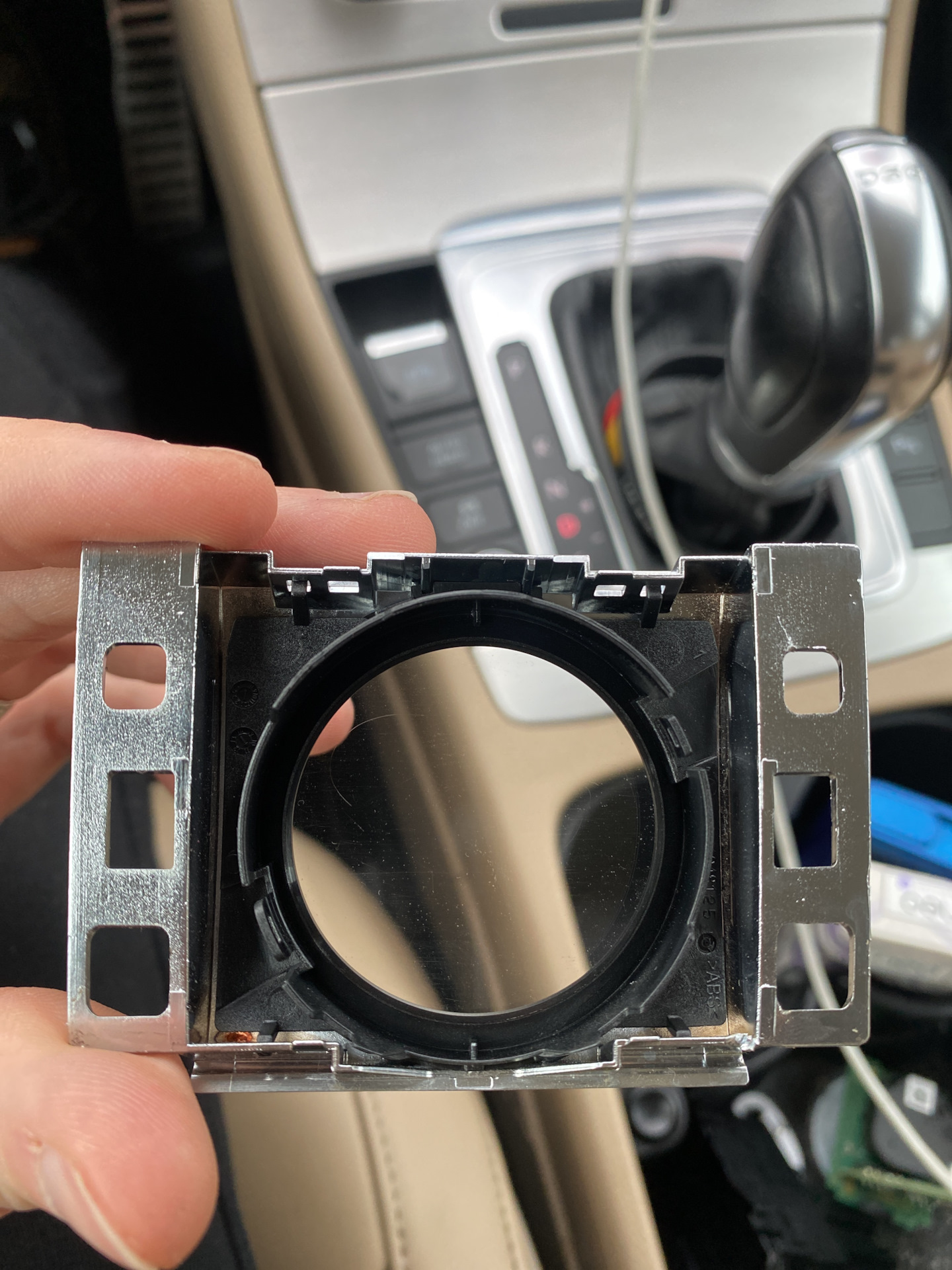

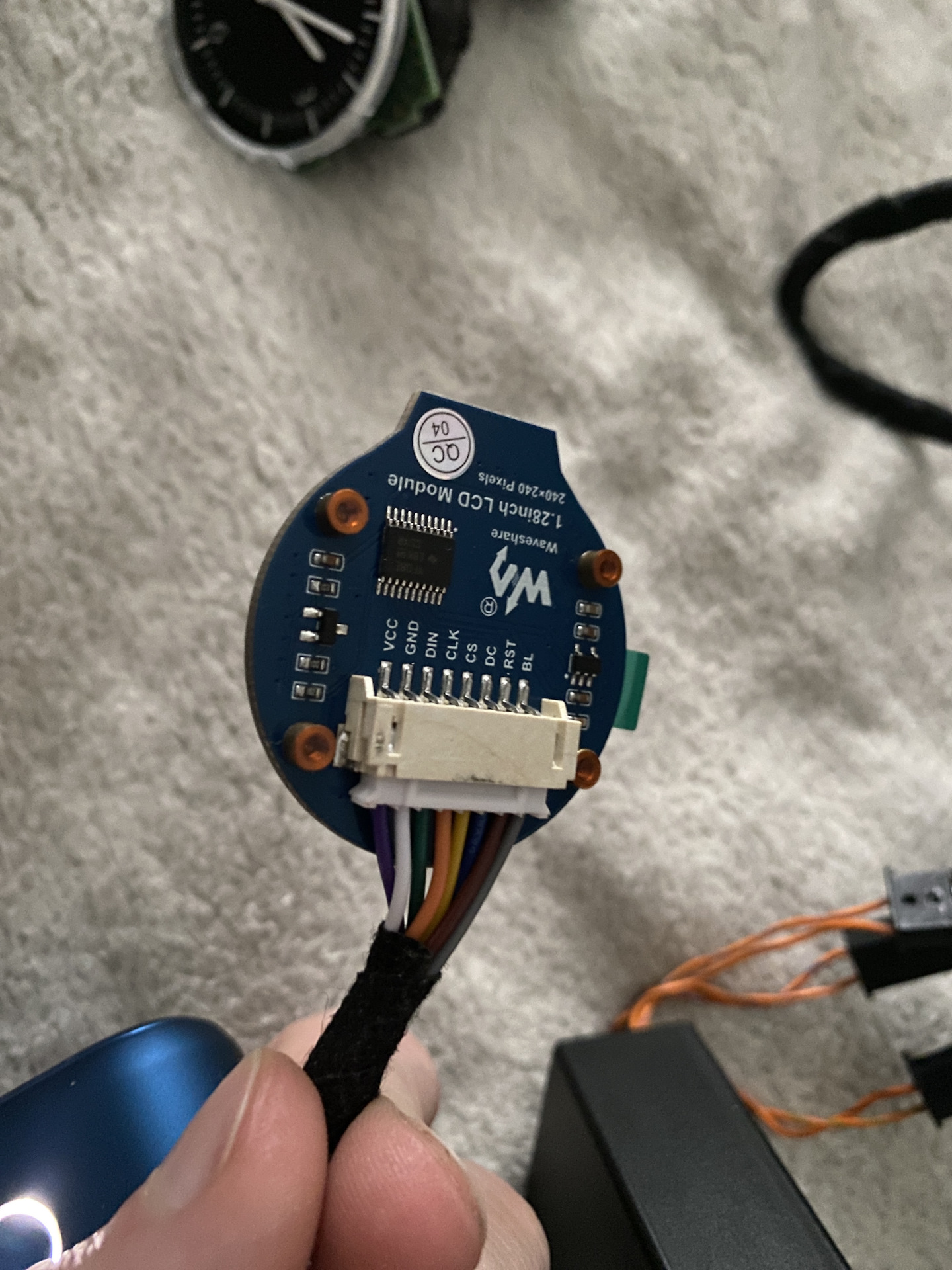

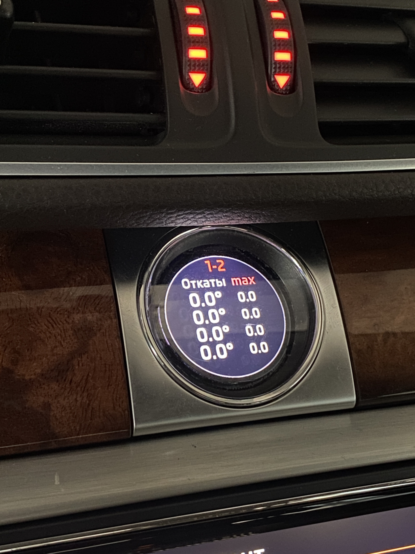

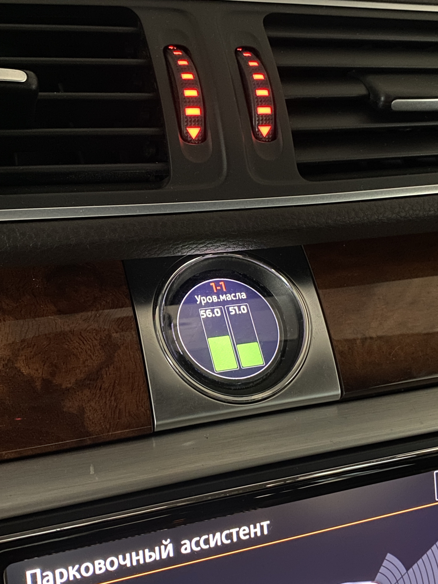

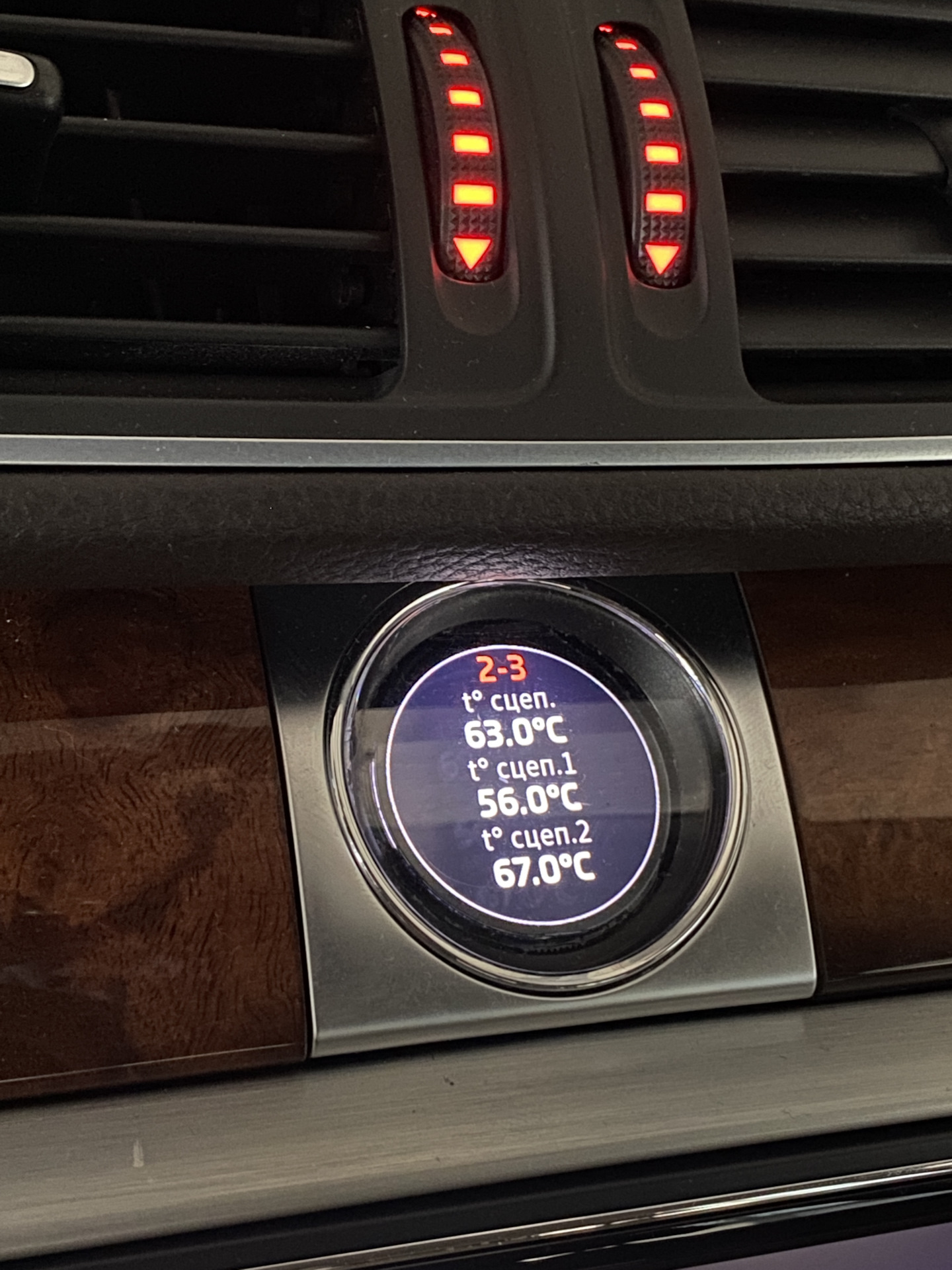

По мере подготовке авто к сезону, покупки и складированию разных ништяков в гараж, о которых речь пойдет чуть позже, сейчас решил рассказать о полезной вещице, которую установил сразу после покупки!) Ранее Вы наверное видели тоже самое у beggor!

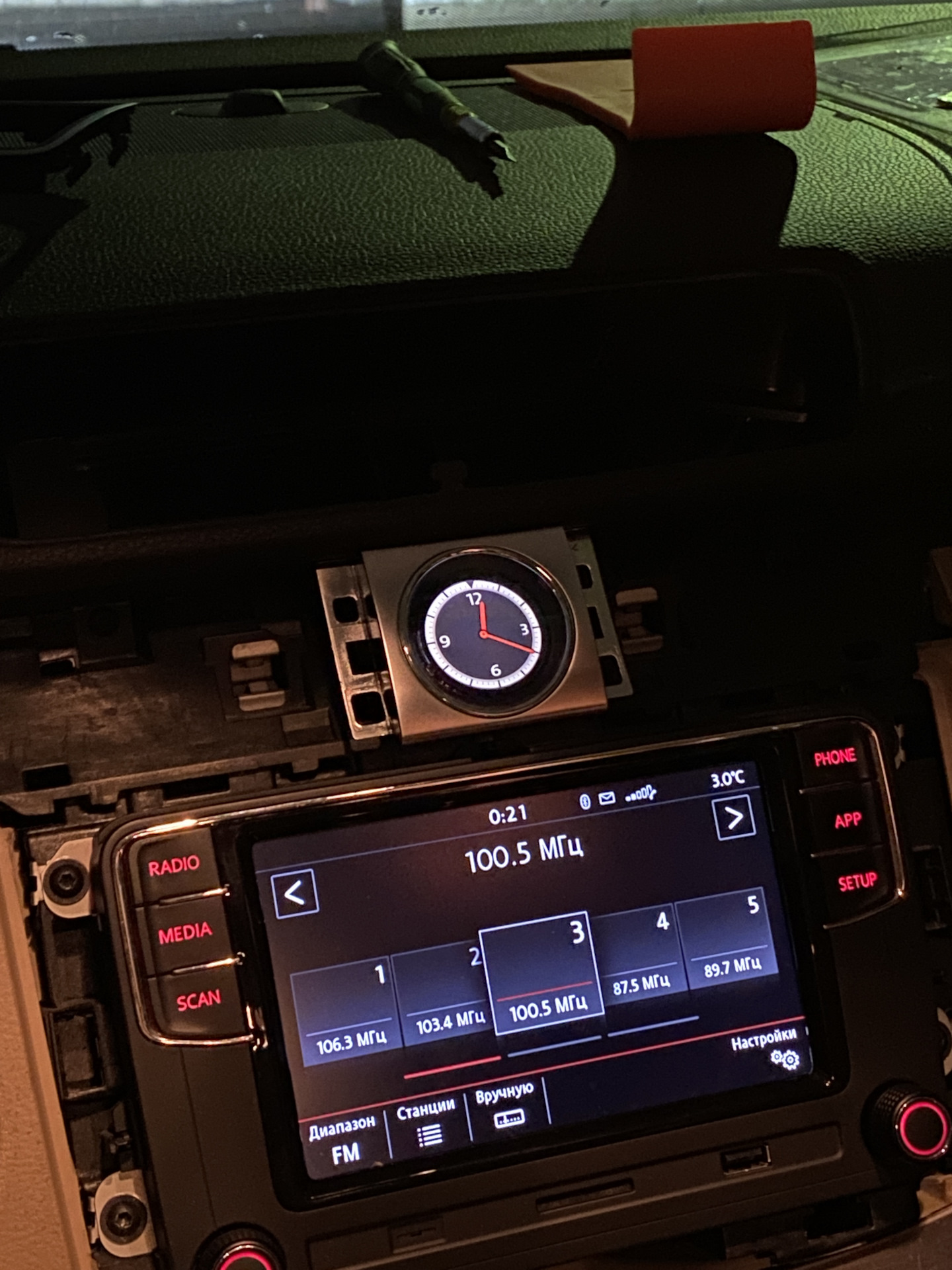

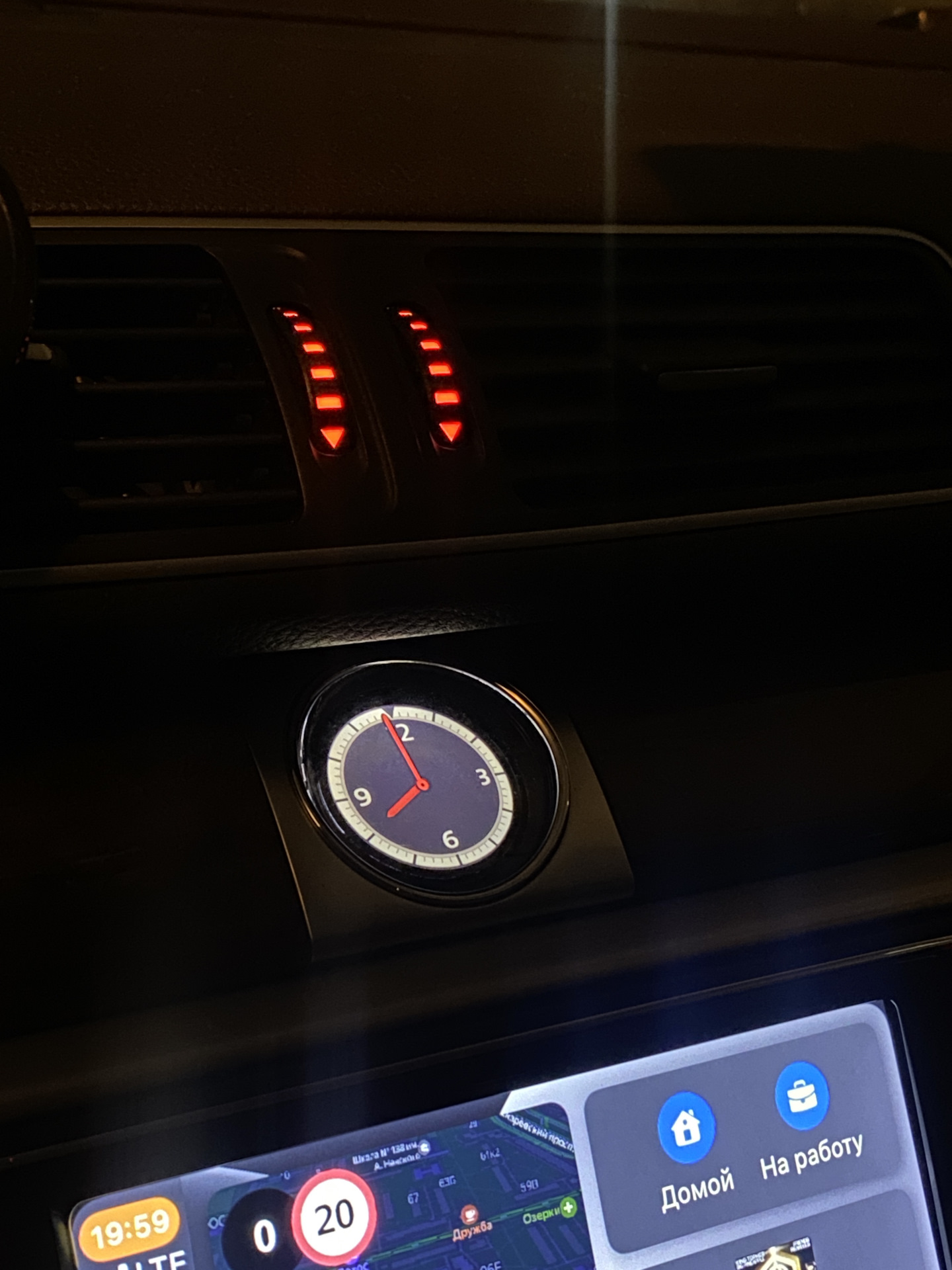

Dreamer-nf исполнил мои хотелки, циферблат от цц и красные стрелки, спасибо ему) Так же в новой прошивке будет загрузка экрана с эмблемой VW! (Обновляется фис по Wi-Fi через телефон или ноутбук)
Про фис узнал недавно, очень полезная вещь! (Особенно для не сток автомобилей 🫣😏) Удобно смотреть всё необходимое в режиме онлайн, без подключения разных приборов и тп.

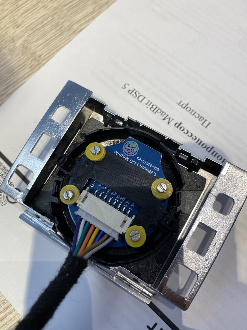

Устанавливается довольно легко, подключается в разрыв к гейту.
При установке, сразу подкинул подсветку в воздуховоды)
Осталось для полной картины напечатать маленькую рамку на 3d принтере, для скрытия углов платы монитора)

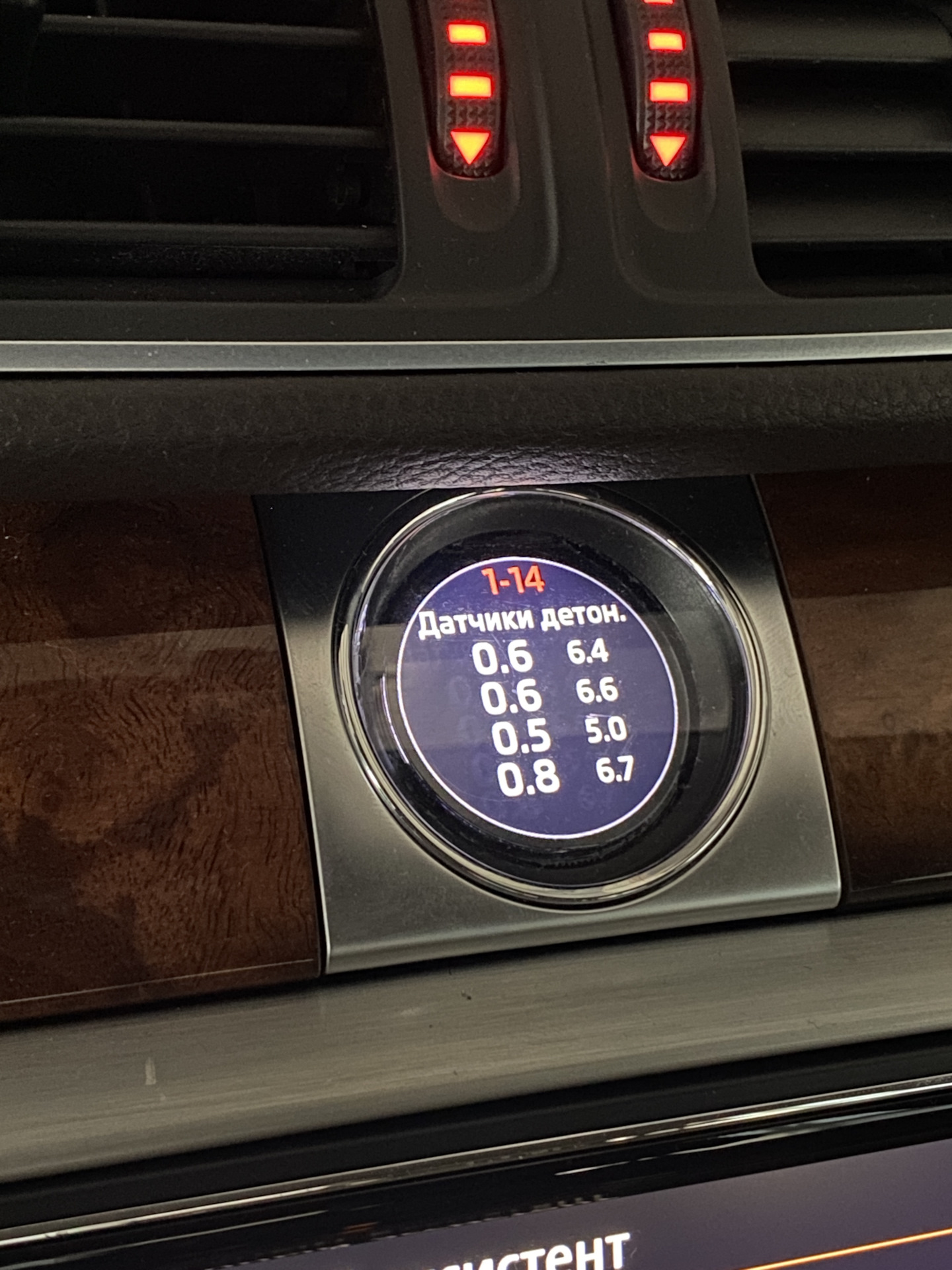

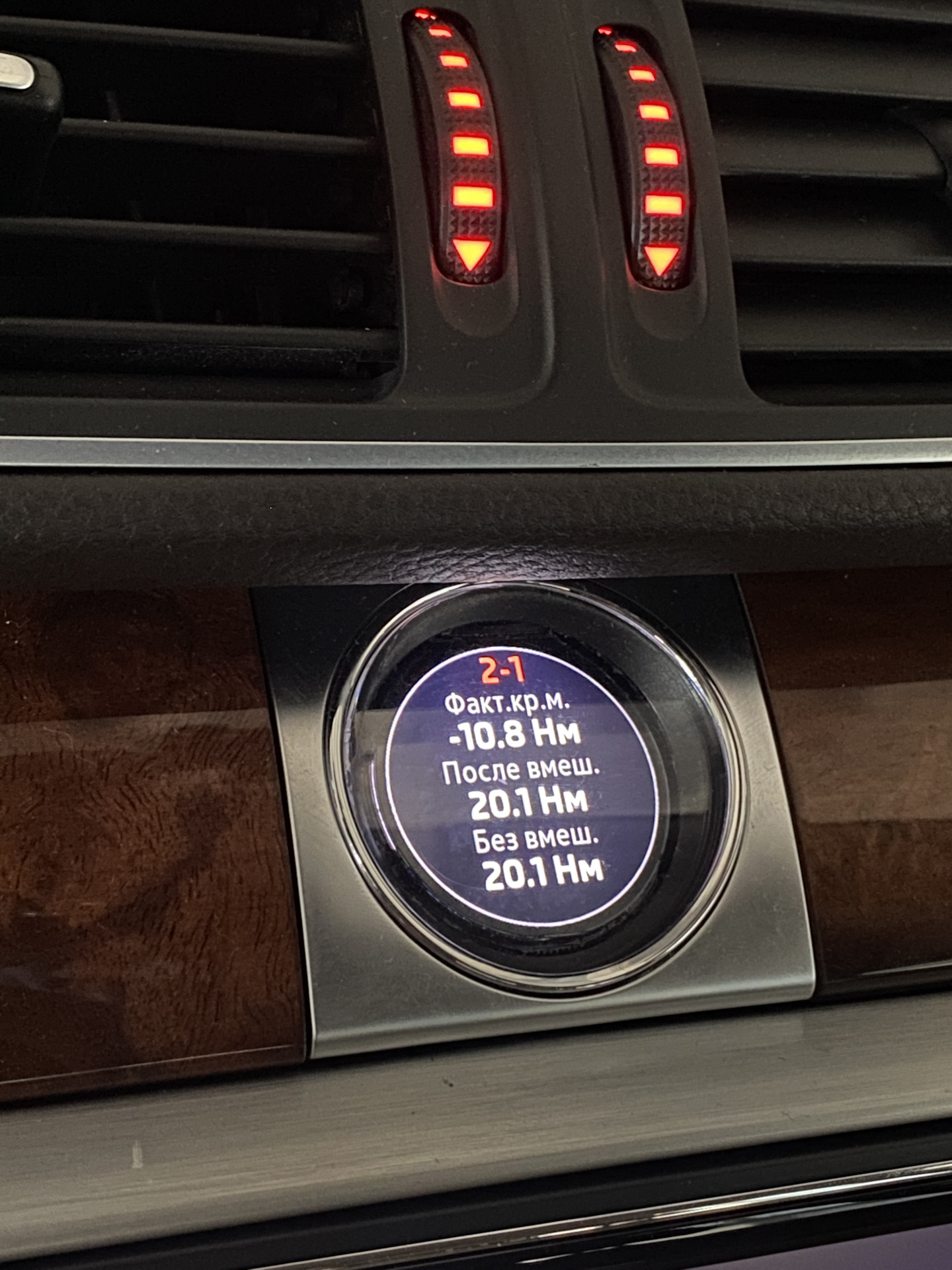

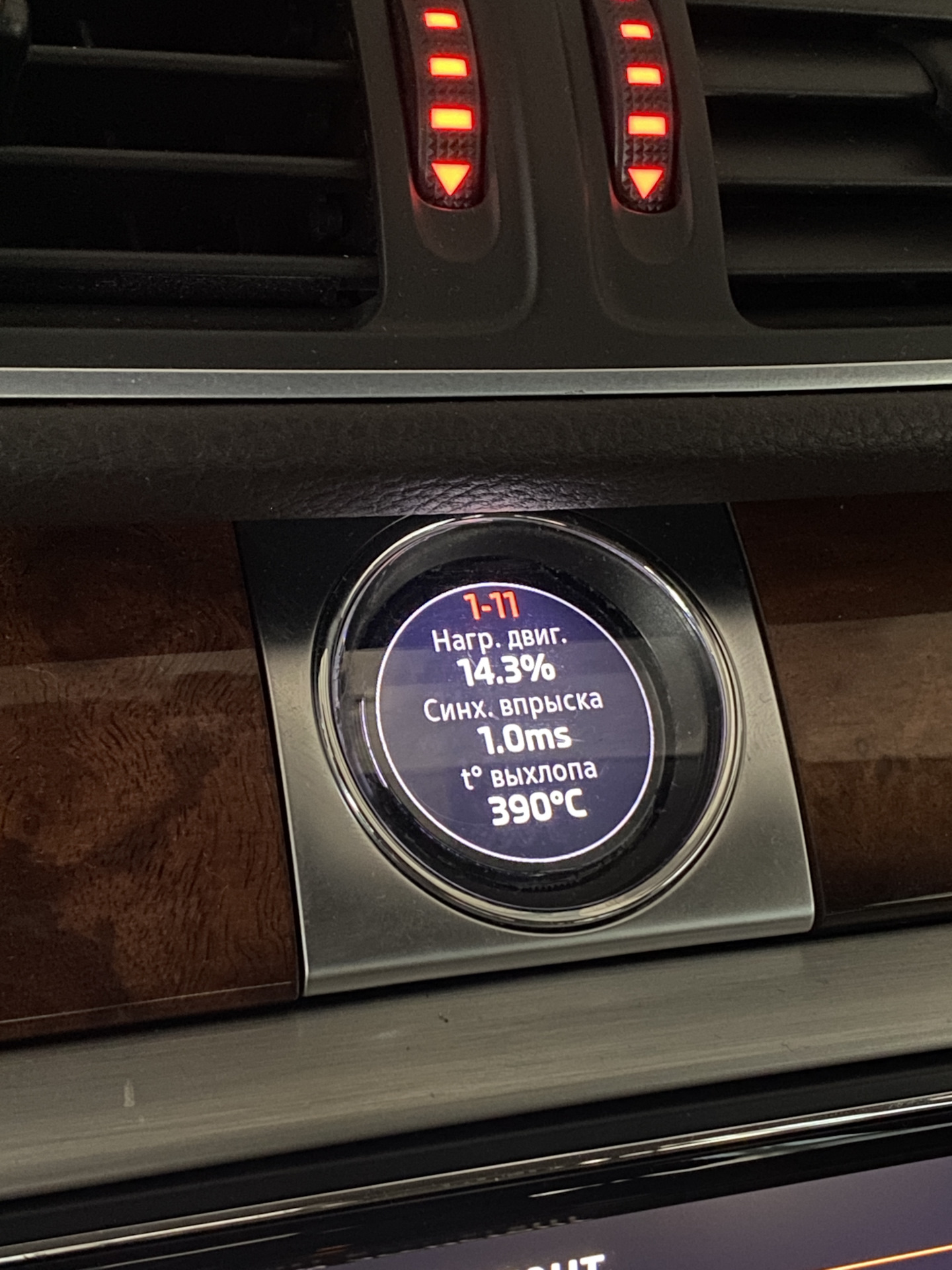

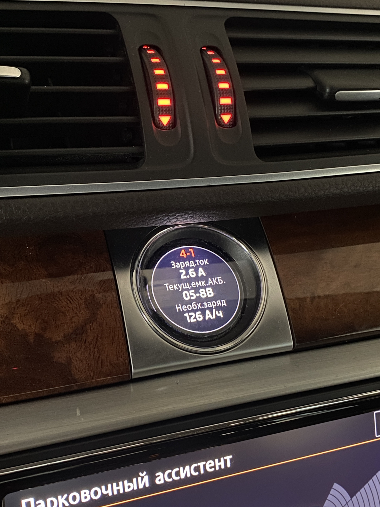

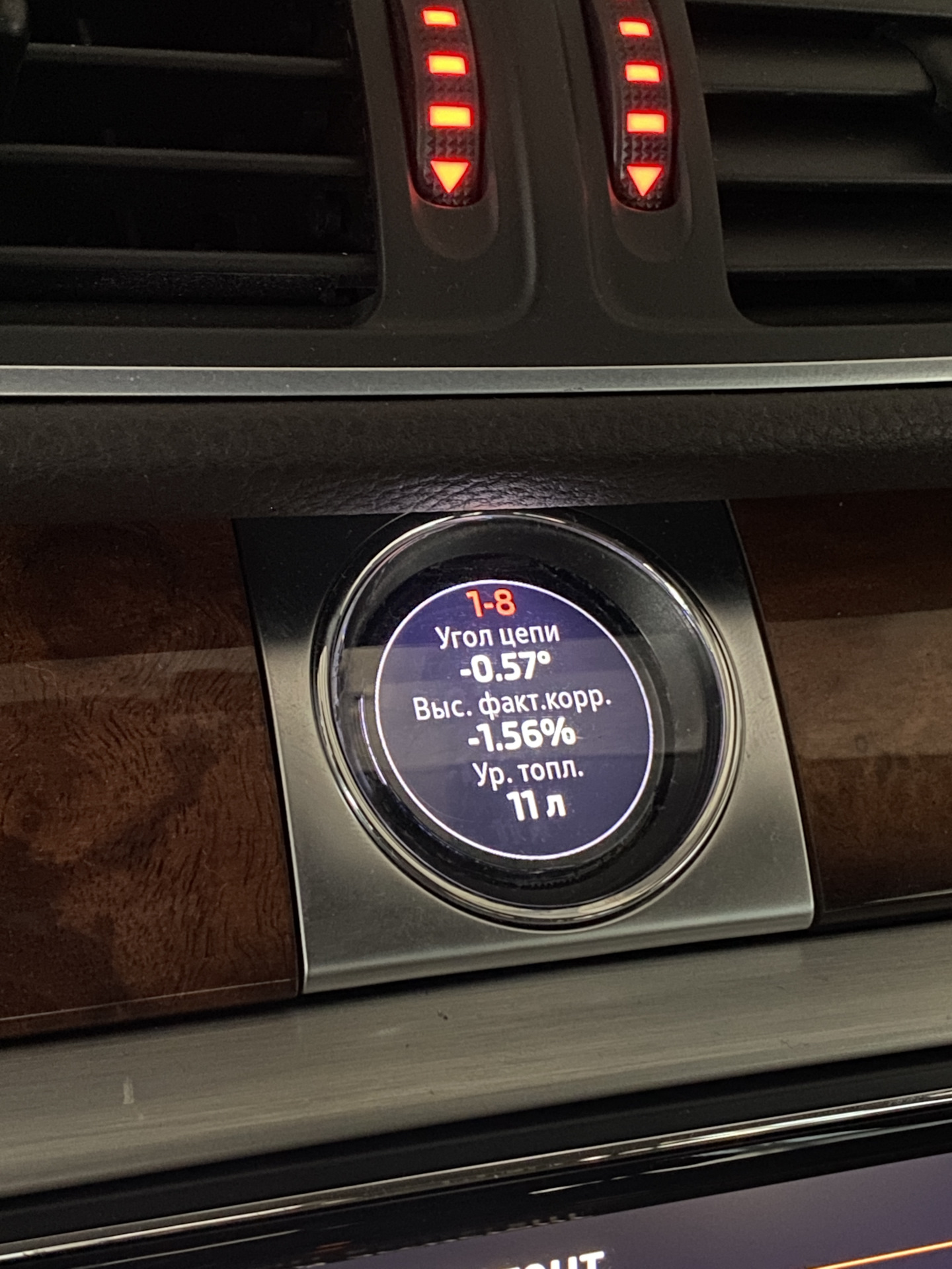

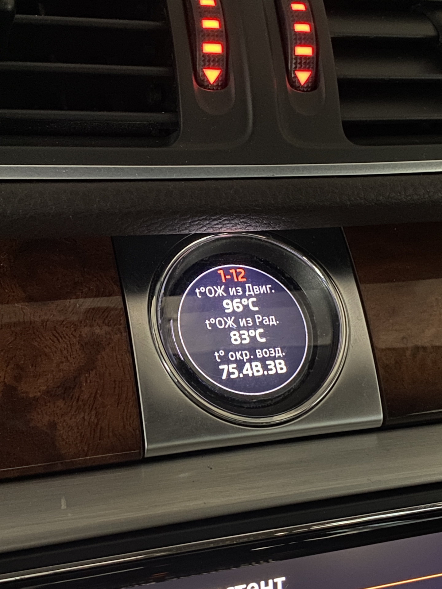

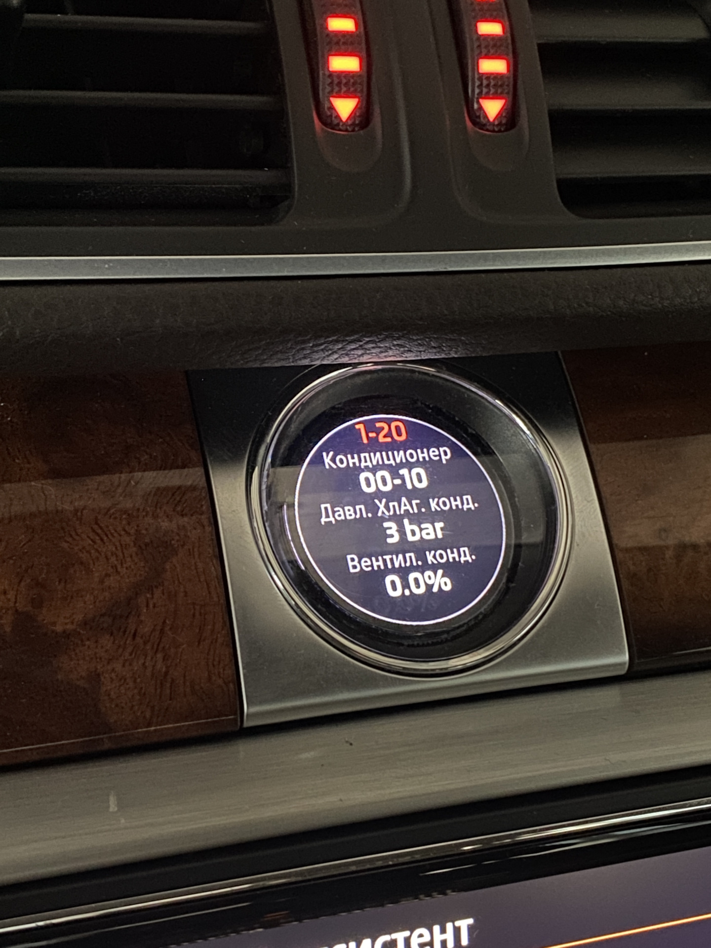

Ниже приведу примеры разных показателей!
Это далеко не всё что может показать фис, количество информации из разных блоков и для разных автомобилей Dreamer-nf добавляет в новые прошивки постоянно!

Я правильно понял, вы взяли обычный фис и приделали к нему монитор?
нет, не правильно😁это моя разработка с 0, когда я понял что возможностей polar fis мне не хватает www.drive2.ru/l/575508301429604803/

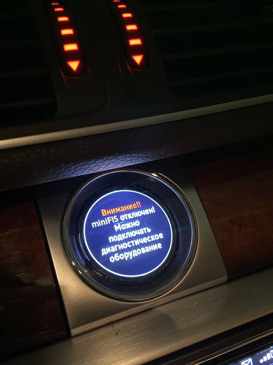

Кстати, в связи со своими недавними событиями с Поларом))), твой фис можно отключать кнопкой или как то программно, когда требуется подключить Васю, например?
Или в отличии от Полара они не конфликтуют?
да, в минифисе реализован режим выключения чтобы можно было подключать васю, одис и тд. Конфликтовать будут так как что полар что минифис берут инфу с шины диагностики
Девайс топ, правда столько инфы безумно много для штата, кроме конечно уровня масла
Часы еще может быть, но эта куча данных, кому они нужны?У вас болид спортивный?))
Вам на ст3 желательно бы такой же иметь, что бы от детона поршни не поплыли 😀
Да понимать бы в этой гамме цифр))

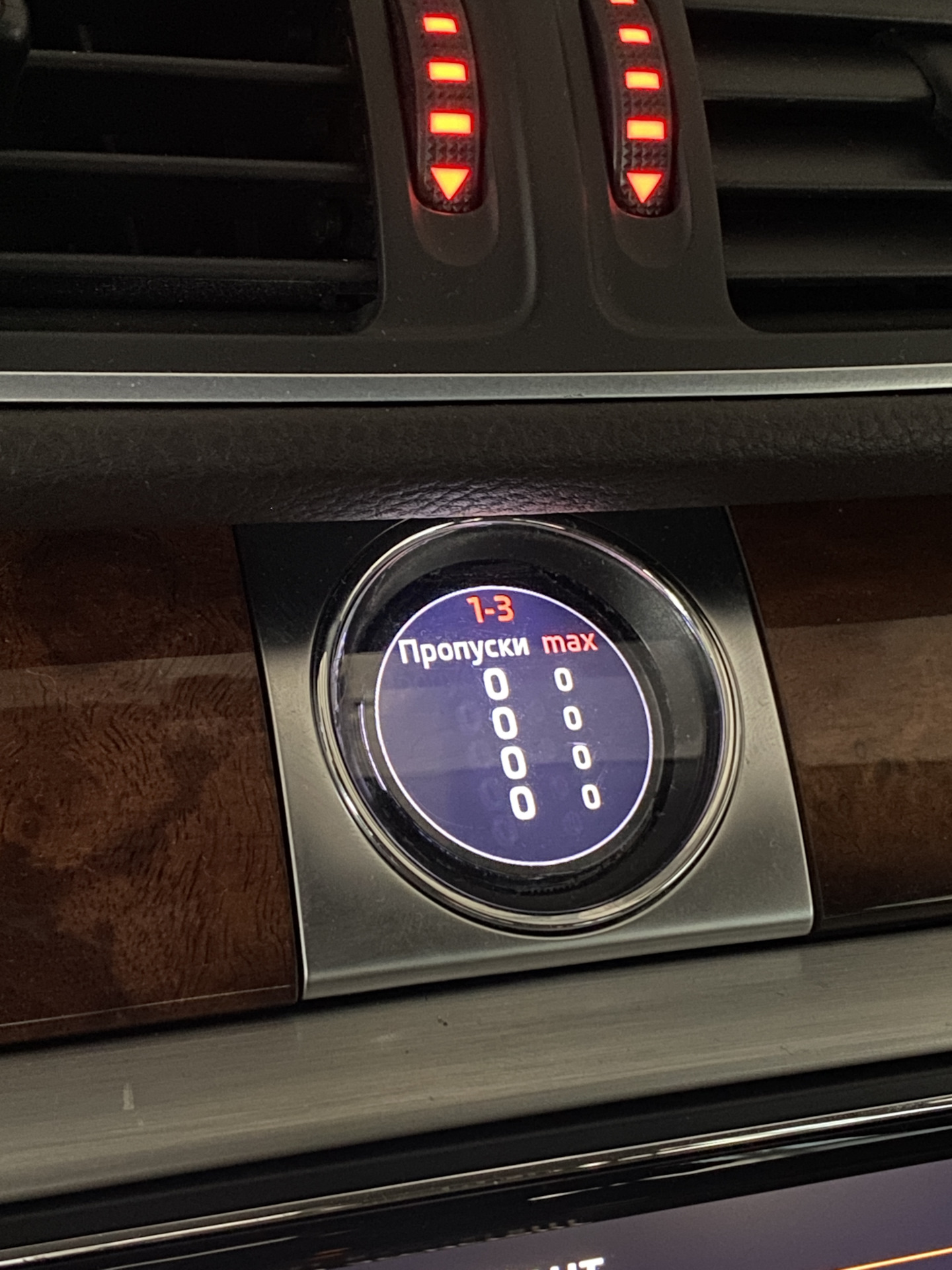

Откаты/пропуски/наддув, а остальная инфа бонусом) Там же очень много всего интересного
wen
откаты дают инфу о качестве бензина, причем цифры изменятся еще до того как чек на приборке выскачет. Пропуски аналогично, еще полезно мониторить температуру ОЖ, коробки и тд

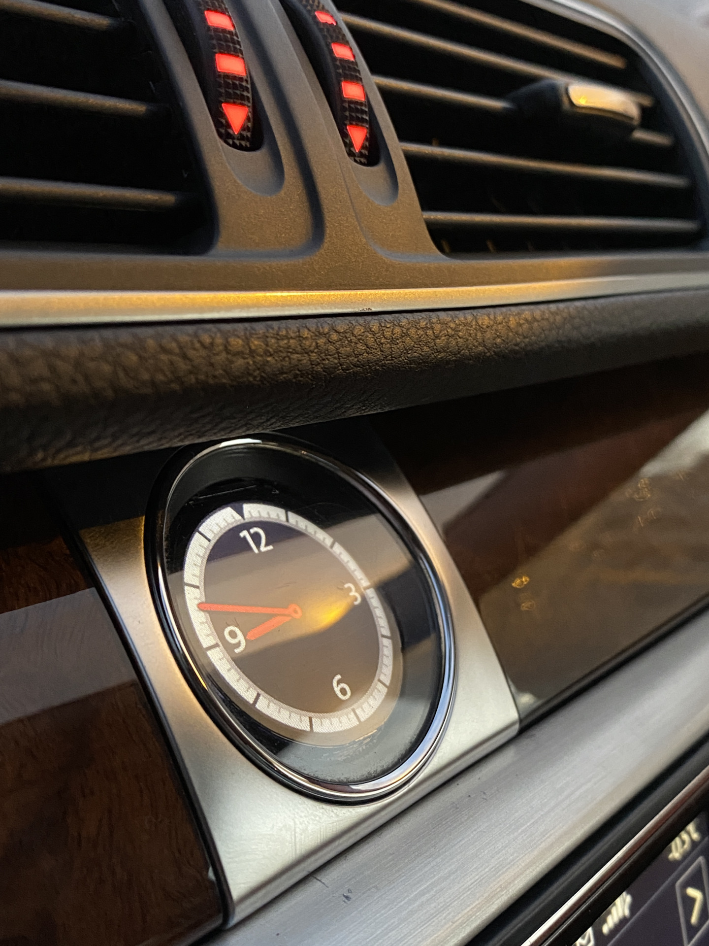

Вроде и нужная вещь, но смотрится так себе, штатные часы в общем плане выглядят более гармонично, но дело вкуса.
соглашусь, все таки дисплей, даже самый качественный не передаст реальный предмет, но тут постарались сохранить сам функционал часов как это было возможно
