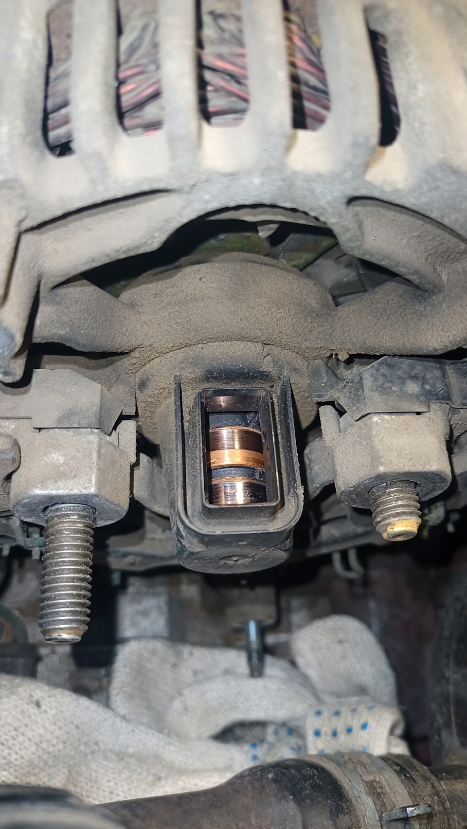

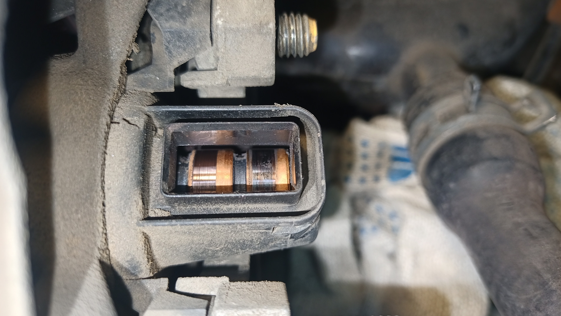

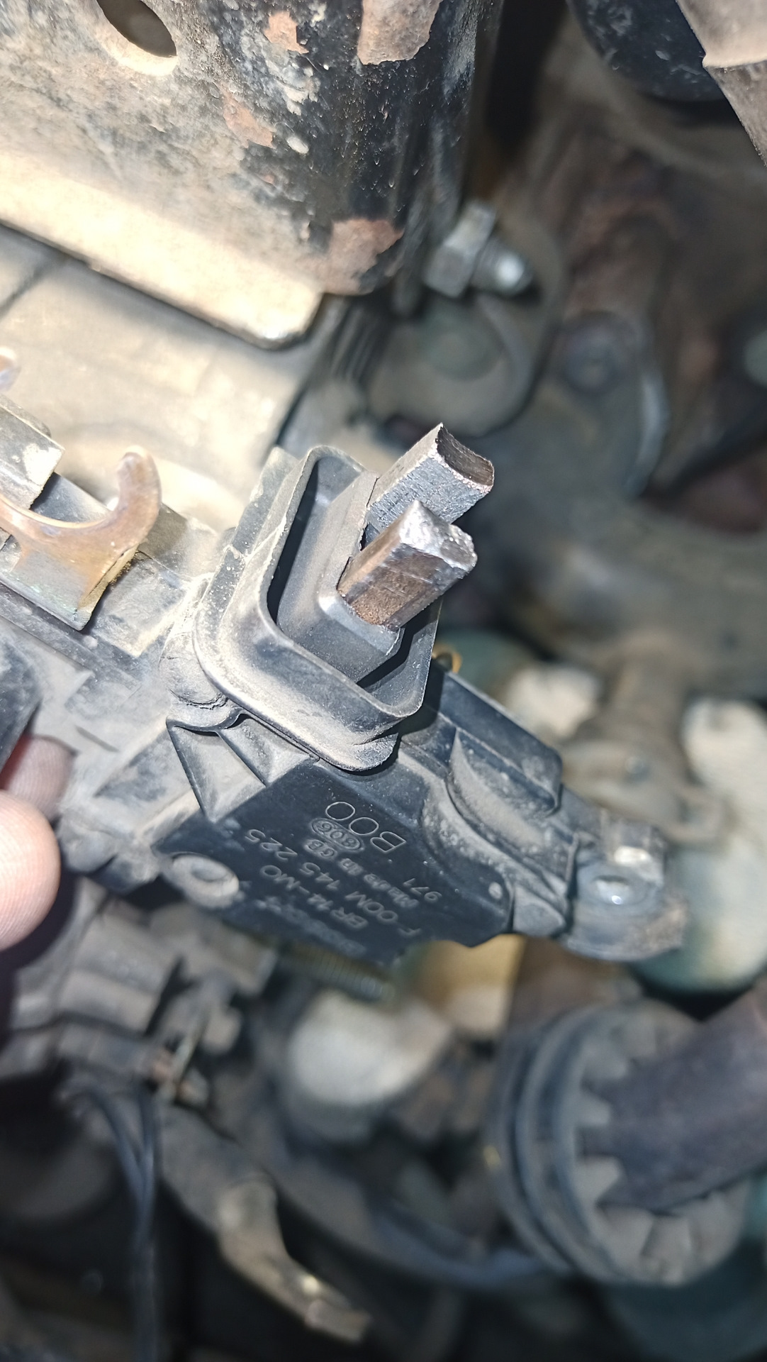

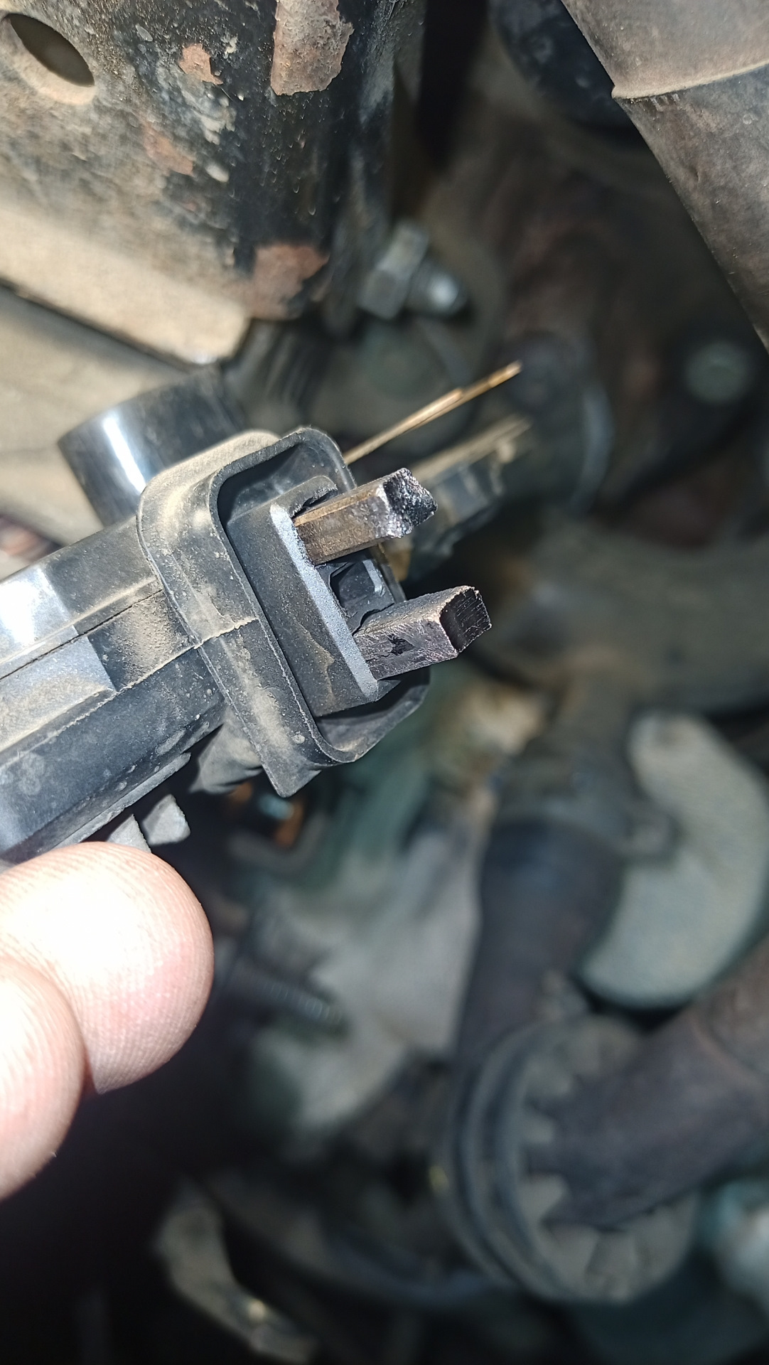

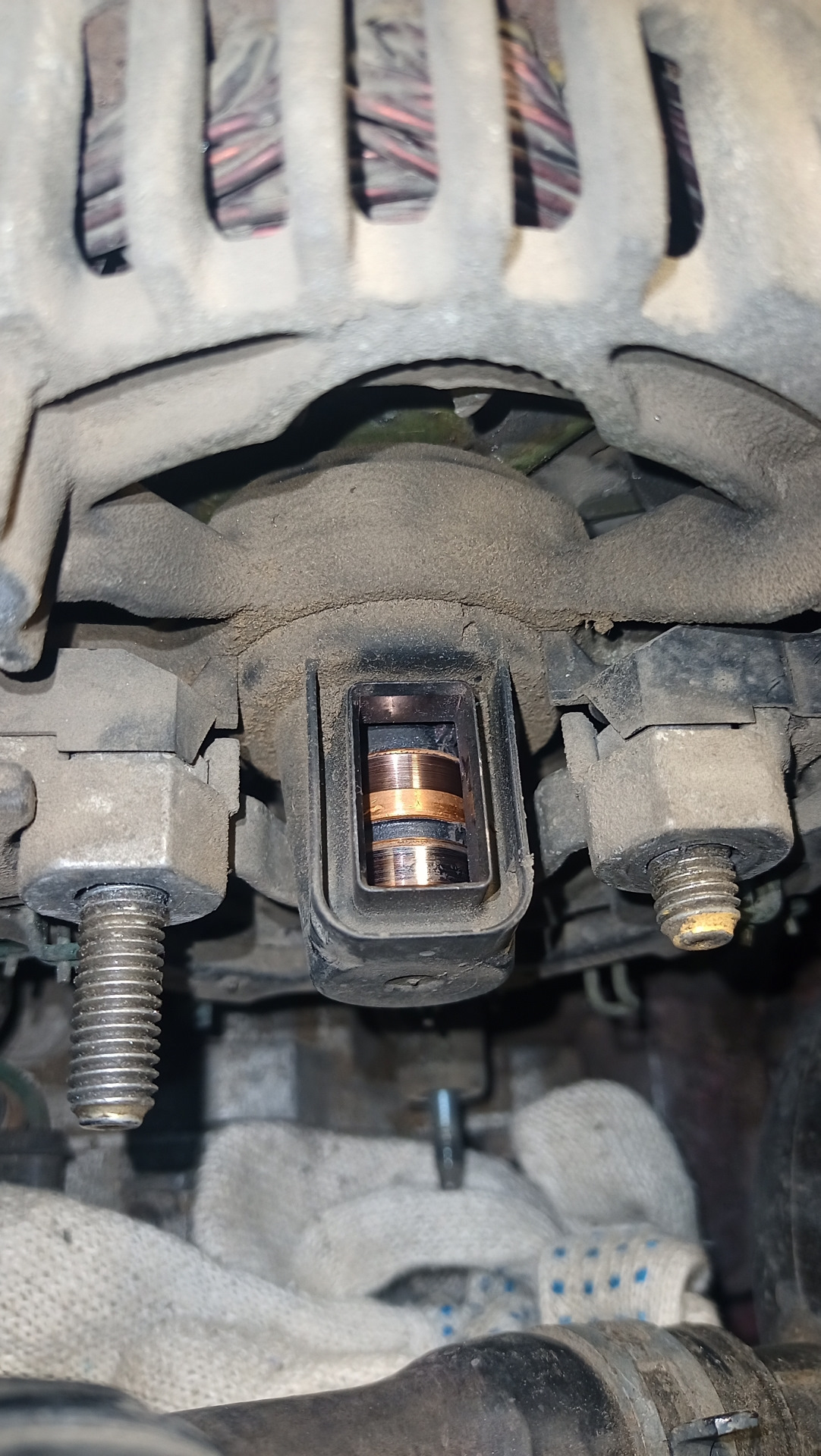

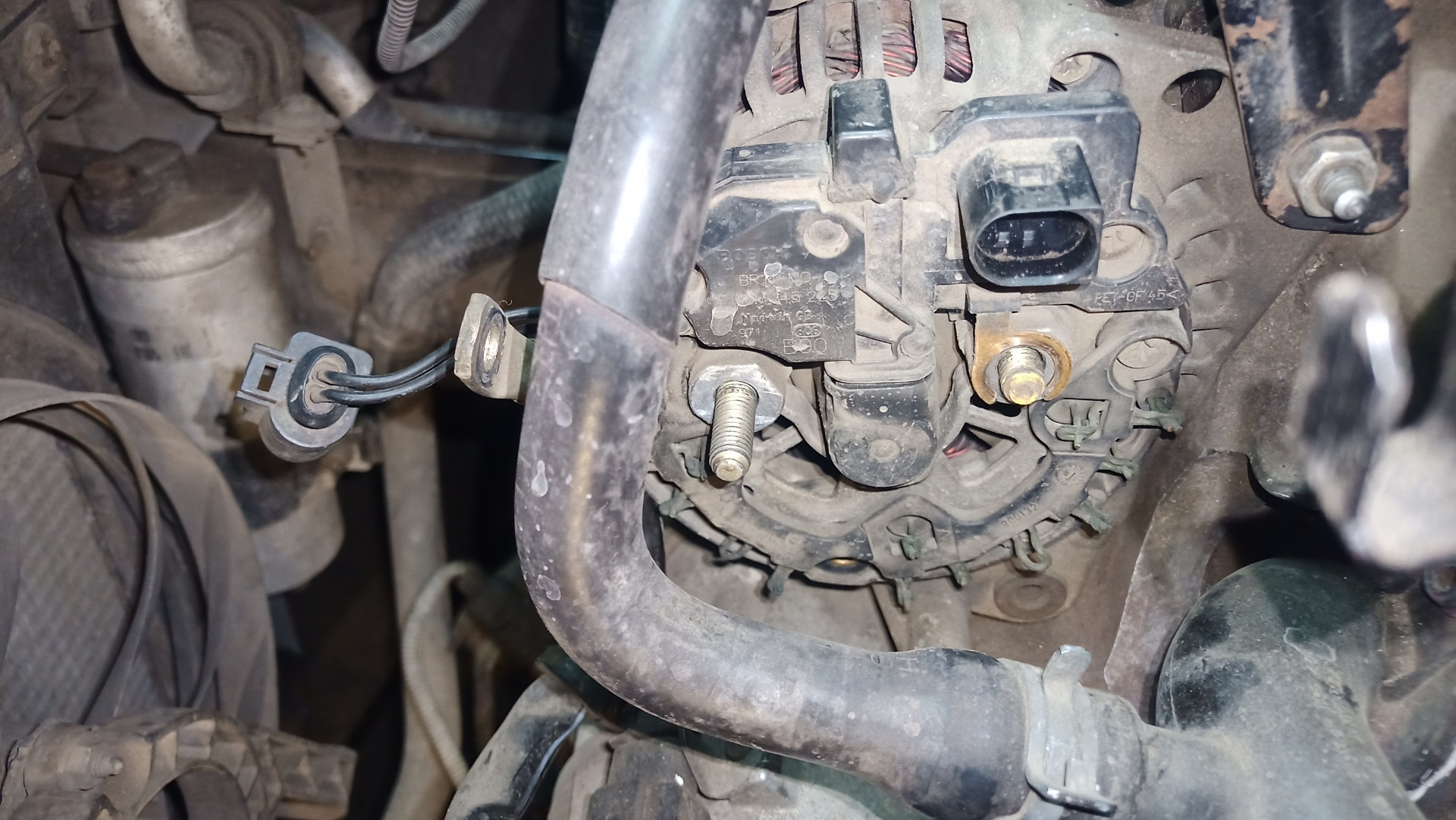

Ехал с работы, вдруг появился шелест под капотом и спустя пару км. пропала зарядка, остановился все осмотрел, ремень на месте шум доносится с генератора. Приехал в гараж, скинул ремень гена крутится легко люфты минимальные но шум как будто что то слегка трет, не снимая гены открутил заднюю крышку снял щетки и увидел что одна из щеток подгоревшая, прозвонил ротор, мост и статор КЗ вроде нет, почистил щетки, все собрал завел, зарядка так и не появилась, но спустя минуту работы на двигатель пошла нагрузка и индикатор погас, но не на долго через 20-30 сек. опять нет заряда, вот такая ситуация, подозреваю что надо искать бу генератор…
Комментарии 2
Может регулятору капут?
Не исключаю данный вариант, но чтоб узнать надо купить новый, а он стоит как пол гены…
