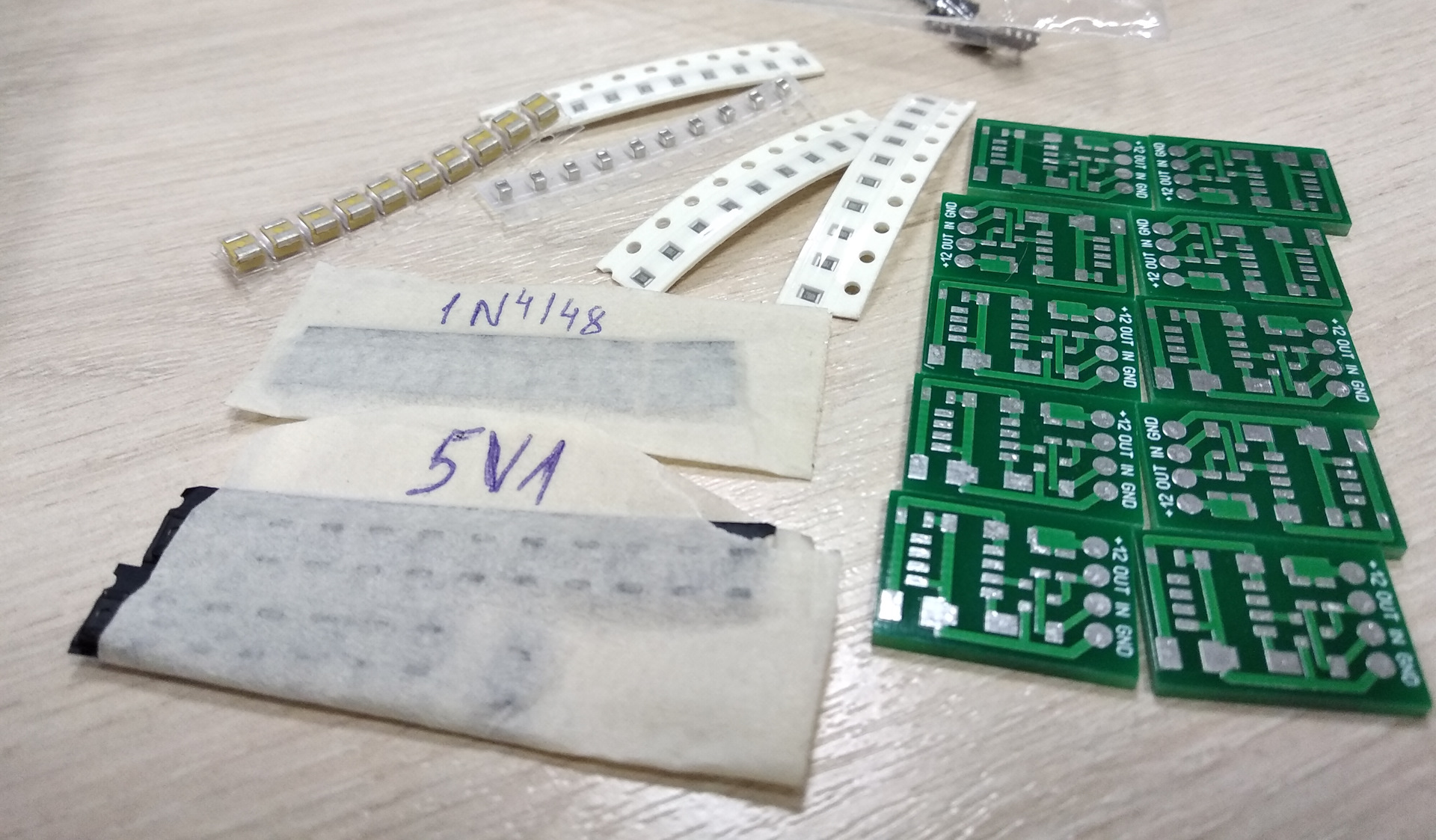

Получаем от Димы набор DYI:
и понимаем что Attiny13a для меня это пустой звук или набор каких-то непонятных букв с цифрами.

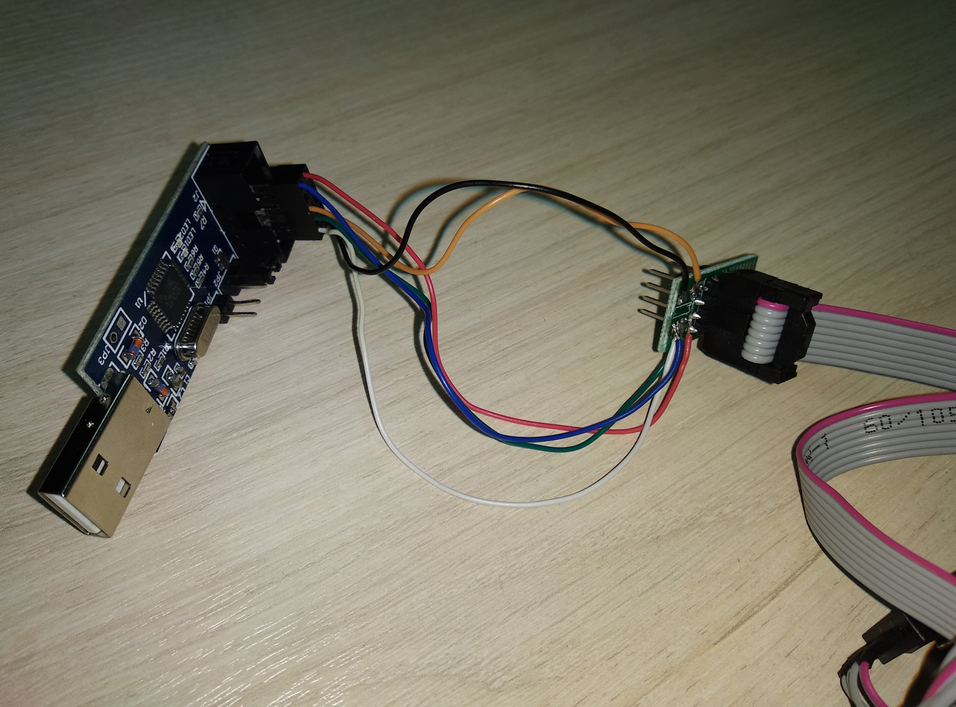

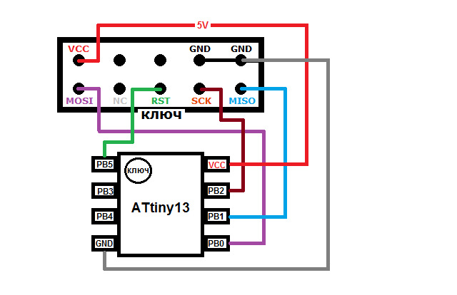

Так как правильного устройства для фиксации чипов мк у меня нет — сварганил из имеющегося "переходник" USB-ASP — плата — провода — клипса:
Переходник сделан по схеме:

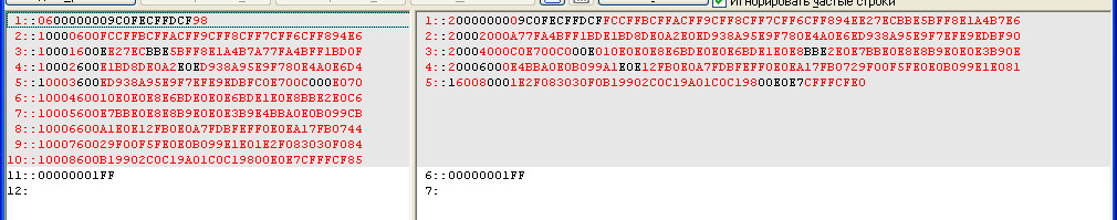

— выбираем файл с прошивкой и жмем "Программирование" — всё проходит успешно Flash ok, verification ok…(даже не смотря на то, что avrdude просит обновить флэш программатора).

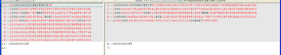

Тут решил проверить, а что же считает программа из мк — проверил выбрав другое имя файла прошивки и нажав "Чтение". Сравниваю и туплю пару дней:
Мучаем CAMOKAT-BETEPAHA в комментариях, гуглим, беспокоим remnevolt…
Оказалось, что это просто разные форматы сохранения данных в формате .hex, потому что если перевести с помощью программы hex2bin исходную и прочитанную в hex прошивку — то получим совершенно одинаковые данные.

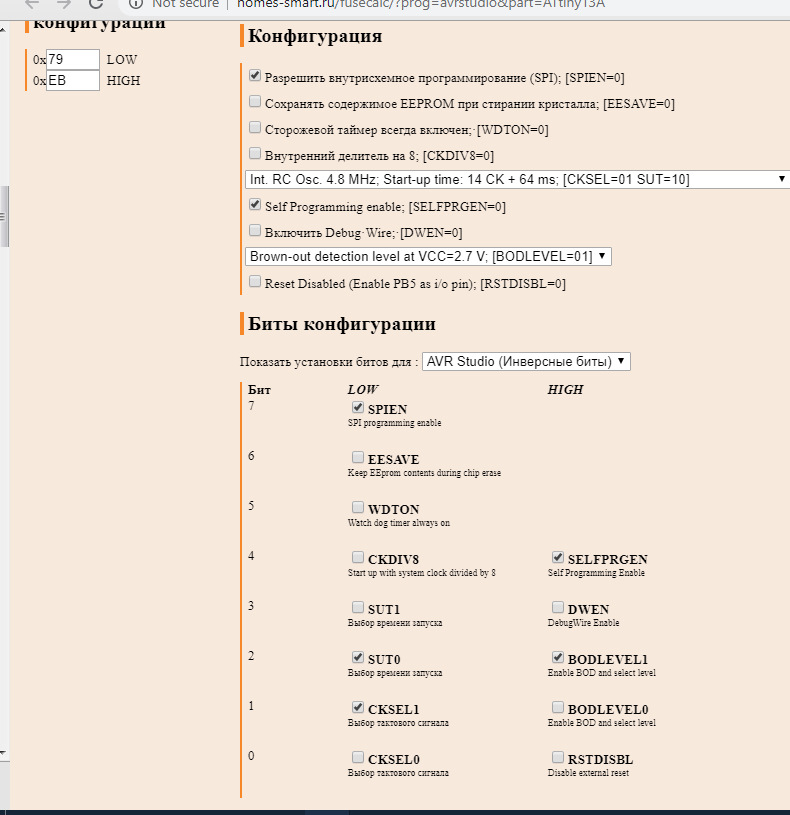

С прошивкой разобрались, далее идут некие фьюзы — опять тупим, гуглим, читаем мануал эксперта www.drive2.ru/b/128179/ и с помощью калькулятора для проверки себя вычисляем нужные нам фьюзы, которые нужно выбрать в программе AVERDUDE_PROG 3.3:
Собственно их и прогружаем в мк — вторая вкладка AVERDUDE_PROG 3.3

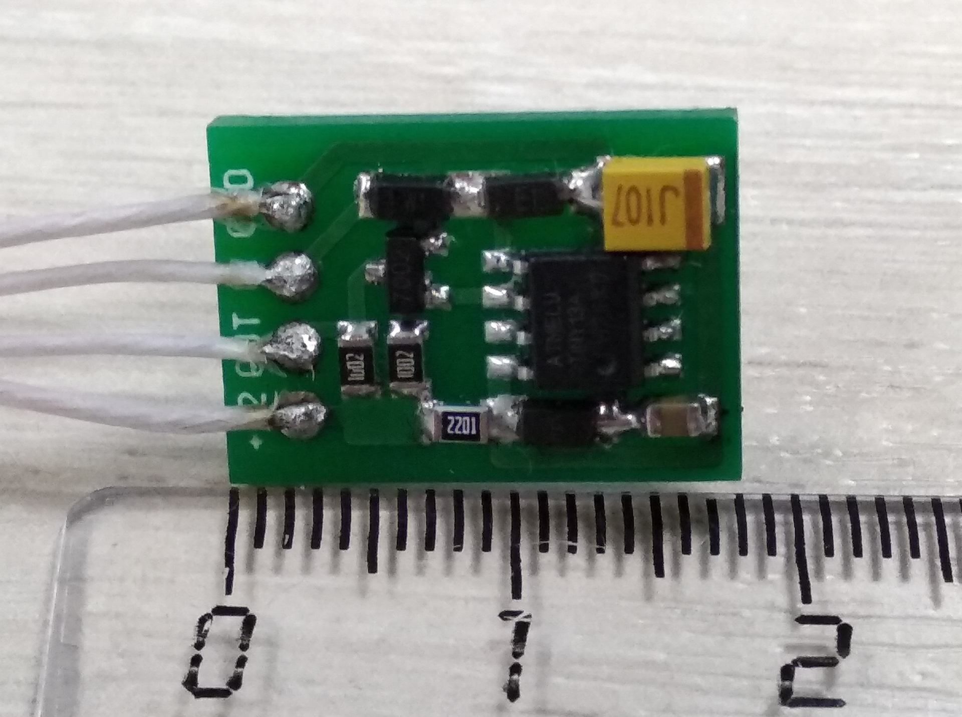

Приступаем к самому "тяжелому" — пайке… Ну не паяльщик я — хоть тресни…
Наличие паяльника 953d со сменными жалами 900m, флюсов, припоя, паяльной пасты, термофена, краба (типа третья рука), технической спиртяги (изопропанол) — ничего не помогает мне… )))
В общем пару вечеров мучений и что-то получилось:
Во время пайки мучаемся с мелкотнёй и ругаем себя, что плохо учился в институте… Например, что у диодов при прозвонке анод — это красный шуп )

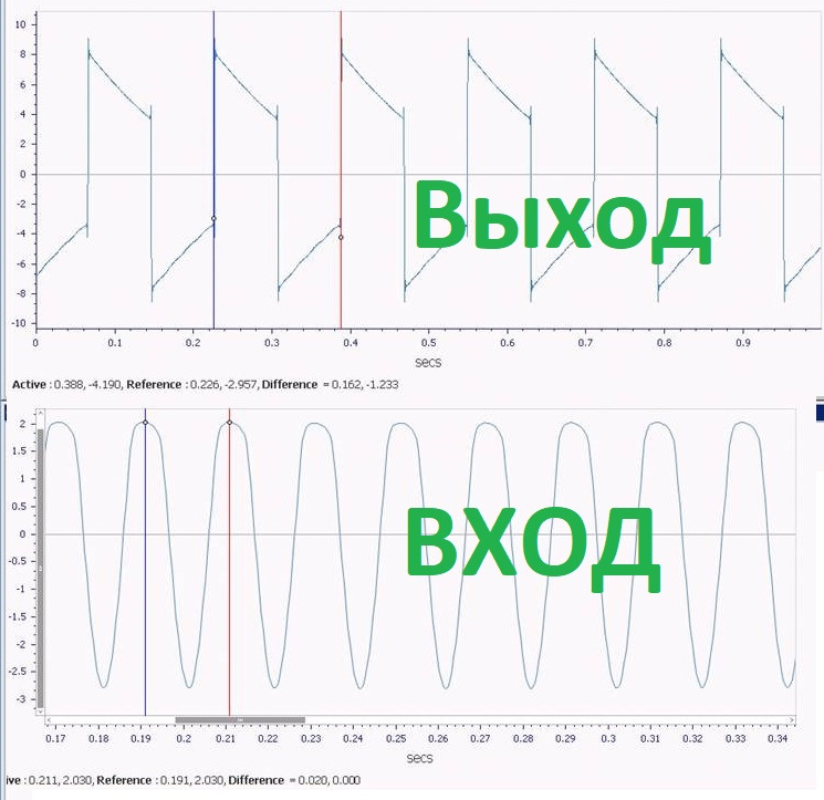

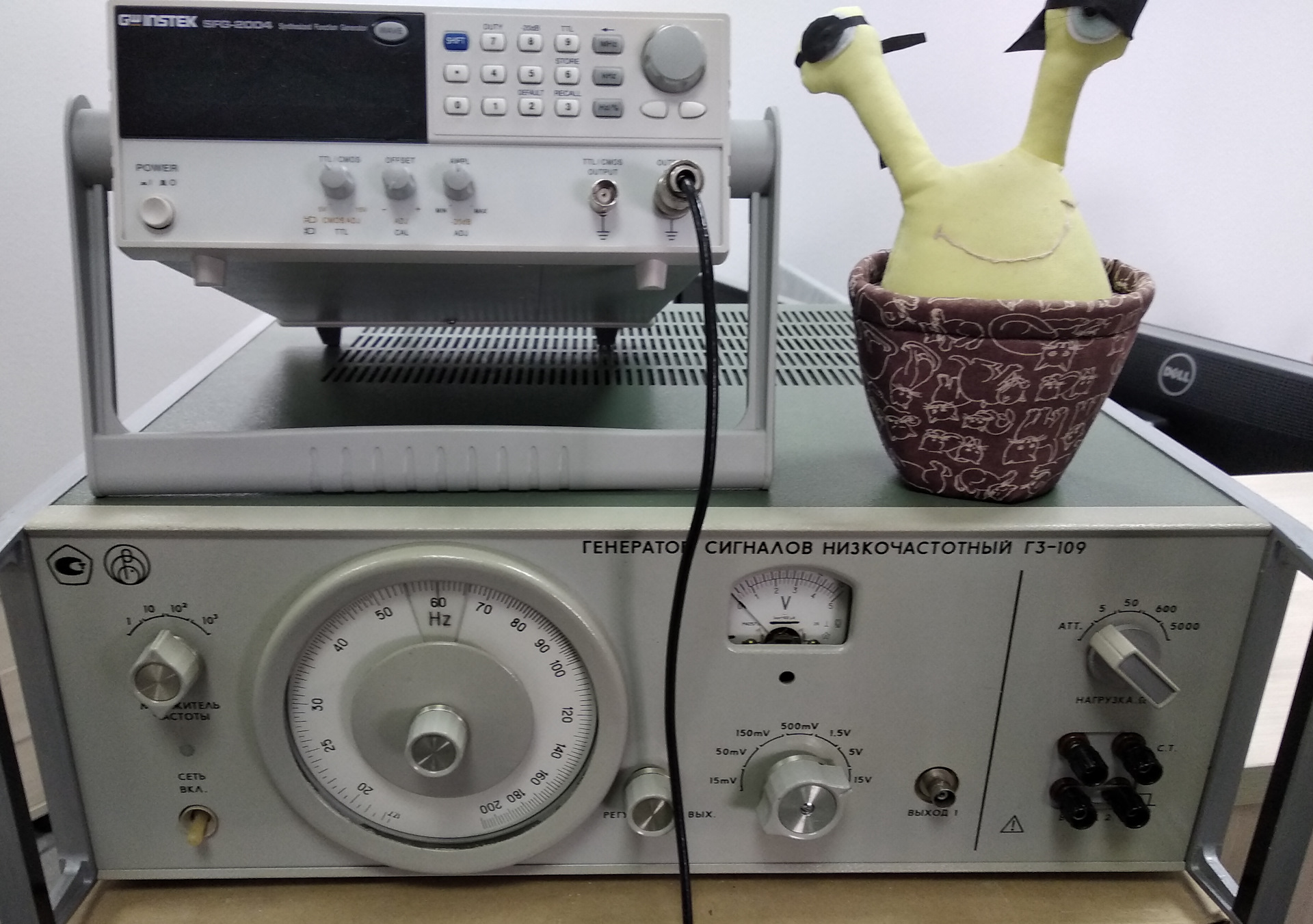

Устройство прошито, собрано, но подопытные далеко, как же проверить? И тут на работе "случайно" обращаю внимание на устройства:
Дождался коллегу-владельца устройств из отпуска, подключили всё — на вход генератор, на выход (и вход тоже) — спец модуль, для питания — компьютерный блок питания (бегает он из дома на работу и обратно).
Проверили сначала "умным" устройством (на фото выше сверху) — разницы между входом и выходом нет, размах меандра по напряжению около 2 Вольт…
Советским устройством всё пошло лучше — так как можно выставить напряжение генерируемого сигнала и при его величине более 5 В — вход и выход делителя стали показывать данные, которые ожидались:
Подозреваю, что причина "неработы" делителя при напряжении менее 5 Вольт в Стабилитроне )

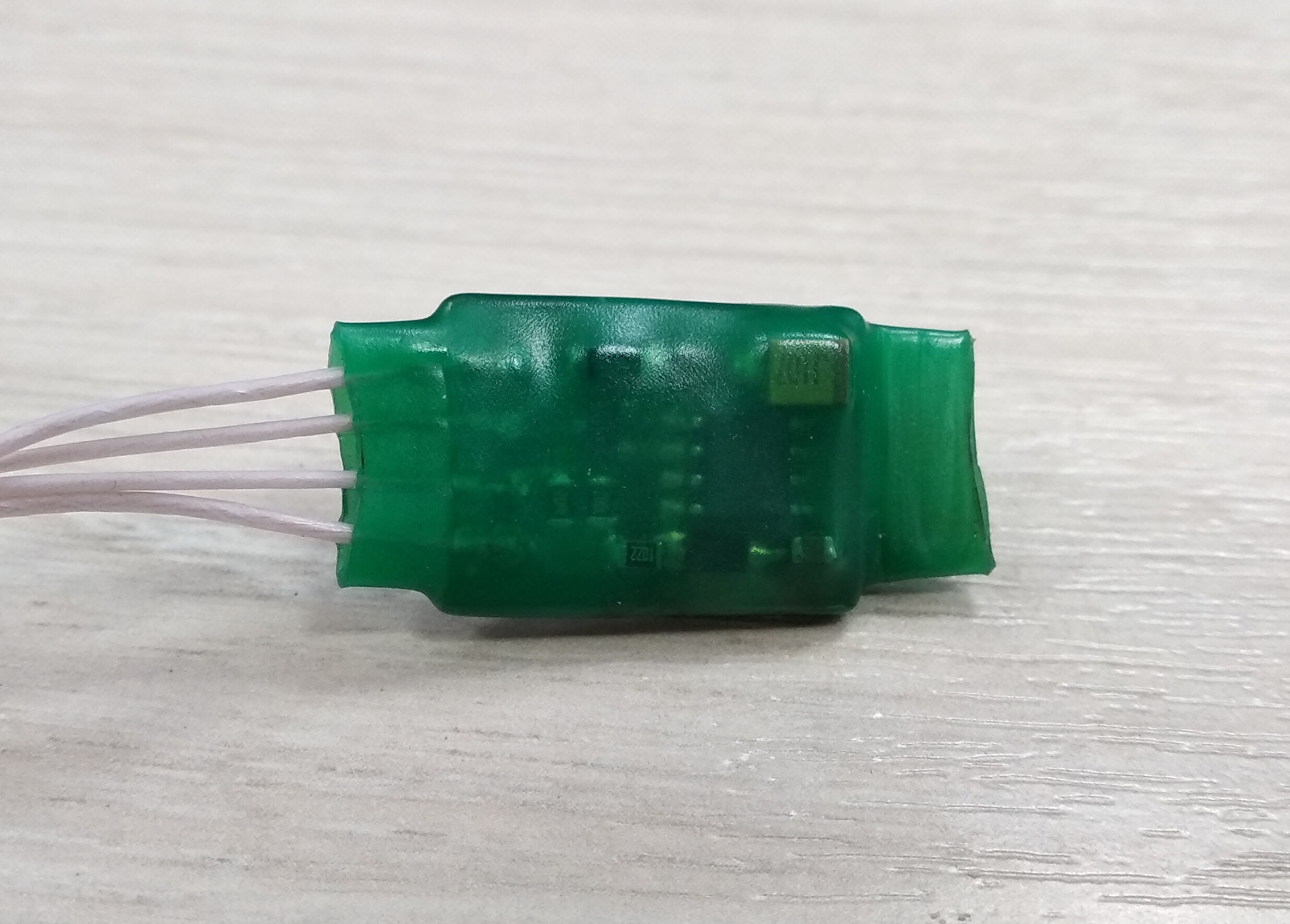

Для конечного результата — находим термоусадку и прячем криворукую пайку:
Отправляем устройство VW8501 и ждем через пару недель результов ходовых испытаний.
