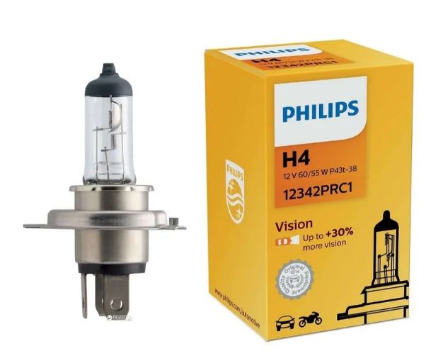

С завода в фары были установлены обычные лампы Philips 60/55W без дополнительной яркости. Эти лампы честно прослужили 2,5 года и 75 тыс.км. Сейчас в фарах установлены лампы Philips 60/55W с дополнительной яркостью 30%.
Помню после замены перегоревших «заводских» ламп на фары с повышенной яркостью я не заметил какой-либо разницы в освещении. Лампы Philips 60/55W с дополнительной яркостью 30% успешно работают вот уже год и 40 тыс.км, замечаний к ним нет.

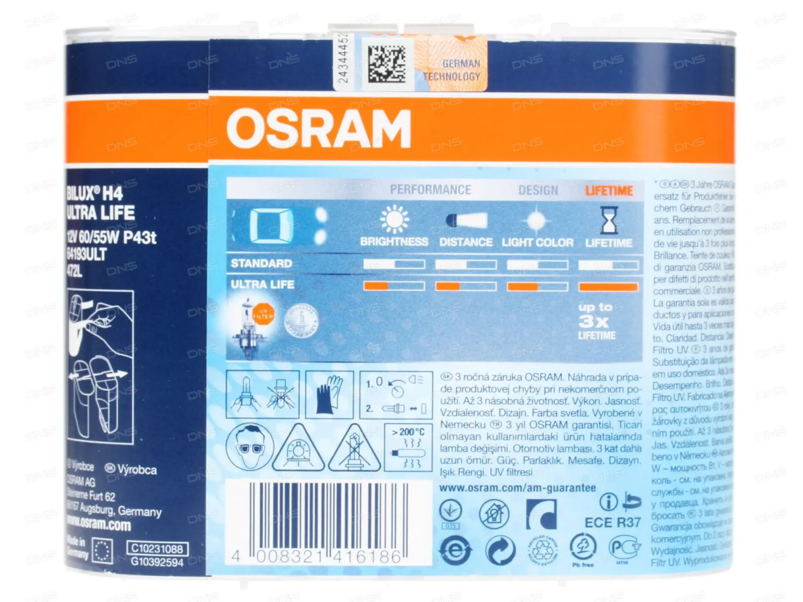

В первую очередь мне хотелось проверить существуют ли в природе проценты повышенной яркости или это очередной маркетинговый развод. Для сравнения я попытался купить обычные Philips без дополнительной яркости, но найти такие не получилось. Но взамен Philips удалось приобрести лампы OSRAM стандартной яркости.
Это тоже качественные лампы немецкого производства, думаю лампы OSRAM вполне обоснованно можно использовать для сравнения с более яркими Philips + 30% для проверки наличия эффекта от этих самых «+30%». Лампа OSRAM 60/55W стоила 243 рублей. Внешне лампа выглядит качественно и добротно. Еще один момент – на коробке лампы есть предупреждение, что лампа имеет ультрафиолетовый фильтр (UV FILTER). Это говорит то том, что свет этих лампы не разрушают поликарбонатный дефлектор фар, которые комплектуются таким рассеивателем. Для Нивы это не принципиально, т.к. у нас рассеиватель стеклянный, но у меня был опыт на другой машине, когда, не зная этой особенности я испортил на ней фары. Рассеиватель помутнел и потрескался.

Это свет фар с лампами Philips 60/55W +30%. Здесь все стандартно – четкая СТГ с наклоном вправо вверх для дополнительного освещения своей полосы и обочины справа, равномерное распределение света, небольшое пятно повышенной яркости в форме треугольника в центре, там, где СТГ переходит в наклонную линию вправо.
Фотография света лампы OSRAM слева и лампы Philips 60/55W +30%. Геометрия СТГ у OSRAM правильная – четкая линия, уходящая вправо вверх. В центре пучка тоже есть небольшой яркий треугольник. В общем форма светового пучка у OSRAM PHILIPS очень похожи, можно сказать идеальное совпадение. Но, самое главное, включив фары с лампами OSRAM +0% яркости и PHILIPS +30% яркости я смог воочию убедиться, что процент повышенной яркости существует. Не знаю насчет 30%, не уверен, что это действительно 30%. Может 15% или даже 10%, но какой-то процент дополнительного света у фар с повышенной яркостью есть.

2. Дополнительная яркость существует. Но визуально это не выглядит на +30%, реальное восприятие яркости выглядит скромнее.

Судя по всему, у осрама и пониженной яркости есть). Присматривался к ultra life, а на них вон что написано. Теперь в раздумьях — света и так маловато.

У филипса+30 ток больше, чем у стандарта.Я замерял. Поставил себе на "шестёрку".5 лет свет вообще был "огонь".Потом стекло на лампе стало темнеть.Теперь буду такие искать на Ниву в "Весем".
