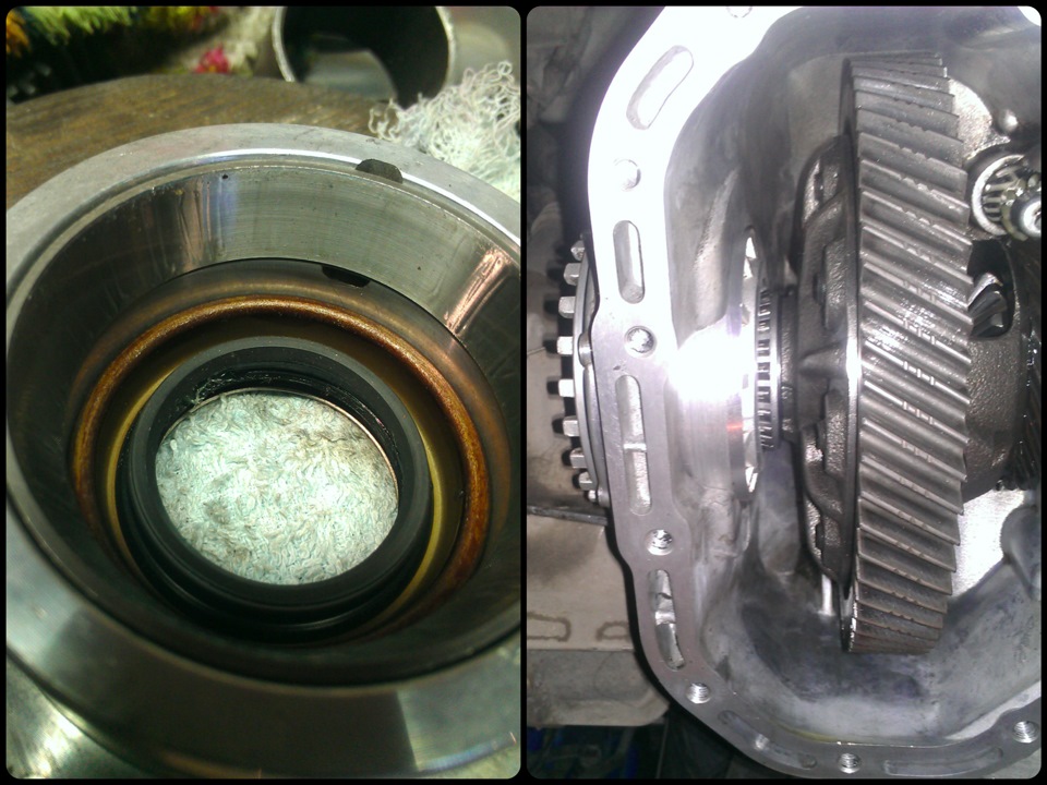

История началась с замены оригинального масла КПП! Заменил на Castrol Syntrans Transaxle 75W-90 Через некоторое время, толи из-за замены масла, толи по случайности, появилось жужжание! Первая и вторая передача начали жужжать как при езде на задней! Это сильно напрягало и я начал копать!
Для начала заменил масло на синтетический оригинал GM положительных результатов это не принесло :( -1000 рублей
В это время потекли оба сальника деференцыала :(
Решено их заменить и заодно посмотреть что не так.
Авто на яму, под перед домкраты, снимаем колёса и начинаем разбирать. Откручиваем гайку ступицы, болт шаровой, отсоединяем рычаг, отводим ступицу в сторону и вытаскиваем (выбиваем) полу-ось. Монтажкой выдергиваем полу-ось из деференциала.
так как планировалось проверить всё, так и разбиралось всё :)
Вывешиваем двигатель, с помощью 3-го домкрата :) и отсоединяем заднию опору, она мешает выкрутить обойму правого подшипника и сальника. Левую обойму выкручиваем подручным инструментом :) сделав метки на обойме и корпусе КПП. Если метки небыли установленны то действуем так: закручиваем регулировочную обойму до того момента пока не перестанет болтаться дешеренциал, после этого затягиваем ещё на 3 зубца. У меня так и получилось до совпадения меток не хватило 1 зубца. Решил оставить так :)
Вытащив обоймы проверяем подшипники. Подшипники были с небольшими покоцками
-Ну вот она проблема! подумал я и заказал необходимые запчасти!
Очищаем поверхности от копоти старого залитого с завода масла. меняем подшипники, сальники и уплотнительные резинки на обоймах.
Ставим всё на место используя новые запчасти.
На этот раз выбрал масло Liqui Moly полусинтетику
Из гаража выехал в уверенности что всё поченил и всё отлично НО …

Че-то не понял. Подшипники дифференциала оба конические илитнет? Еще вопрос, сателлиты приводные завтулены в корпус дифа или нет?
Подшипники оба конические. А сотеллиты внутри дифа болтаются :)
А на пятой фотке откуда подшипник? Насчет сателитов прям спас меня — сцепу скоро менять, думал безопасно или нет оба привода снимать))
так это дифа
А, осили. Он же конический? Смутила просто следующая фотка))

и чем ж все закончилось?)) а то у меня тоже начинает жужать, только 1)
забегая вперёд есть два варианта либо это передний подшипник первичного вала либо передний подшипник вторичного вала.
почему исключаешь саму шестерню и пром вал?
У же всё заменино и не жужжит

Жужание продолжилось :) И борьба с ним тоже :) об этом вторая часть !
я тоже самое заметил что после замены масла начала подвывать коробка на всех передачах когда едеш слегка в натяг, я даже недавно у вас спрашивал
в моём варианте виновником оказался подшипник
какой?тот что выше на фото?
этот www.elcats.ru/chevrolet/s…00&pid=8C105991&office=ru
Klopyra
с новья поменял ориг масло на опелевское(красное) нечего не жужжит.не в масле дело
теперь понятно :)
Как вариант, поменять все подшипники валов, скорее всего гудит при нагрузке?
Виновником был передний подшипник первичного вала был опознан и заменён! больше не жужжит :)
