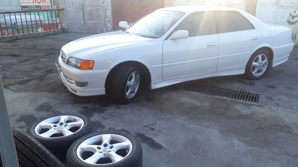

Ждал когда придёт все добро, для ревизии системы зажигания, надеясь уменьшить расход 20л на 100км. Может это и норма для зимы. Стараюсь прогревать до нормы, да и не глушу, когда жду кого или чего.
Ранее поставил оригинал лямбду за 7т.р решил дальше пойти путем замены старых, но живых бронепроводов, крышки трамблёр, бегунка и свечей.
Заказал все новое оригинал из этого списка и кольцо на крышку трамблера.
Провода 6тр, бегунок 900р, крышка 2100р, кольцо.
Также на будущее прикупил линки перед, зад, втулки стала перед, зад. Все это сказал ШРБ смазкой и положил на полку. Всякие прокладки на впуск.

Парни кто понимает в коррекции топлива, норма или нет на последних фото.
Комментарии 30
У меня корекция -18%, уже почти год ищу проблему, всё уже пробывал, осталось только давление померить в рампе и абсорбер задушить для проверки
По коррекции прям вапще песня, нуля на долгосрочке никогда не увидишь, но у меня сомнения на счёт нагрузки на ДВС, ты на драйве стоял? Вроде бы многовато 30%
Стоял на Р .на разных прогах нагрузка одинакова 30%
Мне помогла замена лямбды, расход был 30л. Сейчас 15 если сильно не бустить.
«Поставил оригинальную лямбду» — это ты имеешь ввиду универсальную, где фишку надо махнуть? Или прям орига с фишкой?
Они с фишкой и по длине идут специально как надо, стоят в три раза дороже, чем универсал.

Прочитал по коррекции, все в допуске если в пределах + и — 10% но лучше когда ближе к нулю. Можно ездить.
Чем диагностику делаешь?
Стояла прога торке про, после обновления не видит адаптер, поставил Moto data obd, все показывает
А адаптер какой?
Емl 327 вроде 1.5 версия. 2 и 2.1 наши старушки он не увидит
Разъем обд2?
Ага обд 2 по блютусу
