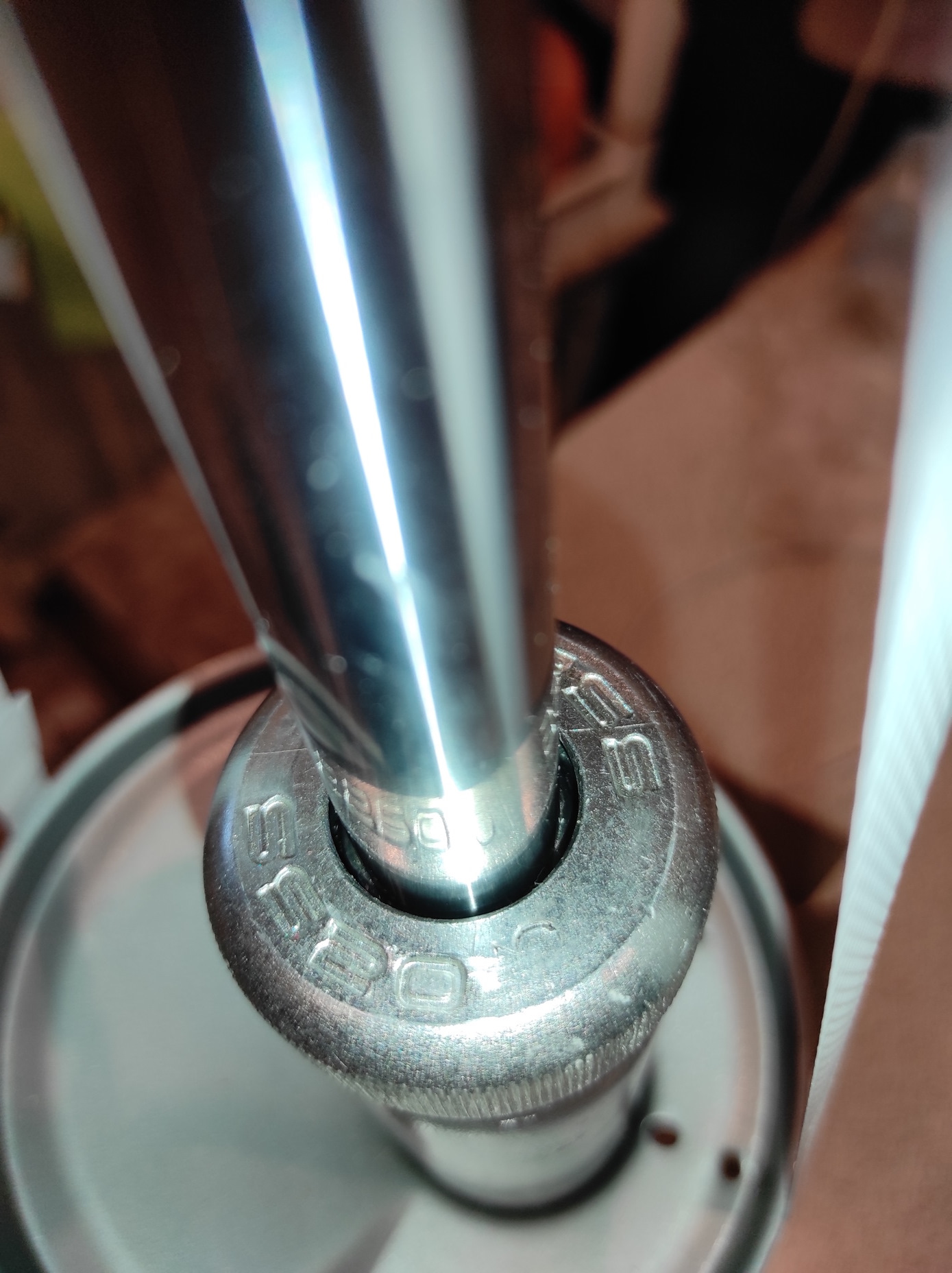

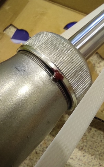

При близком осмотре сделано добротно, как эти аморты будут ходить посмотрим.

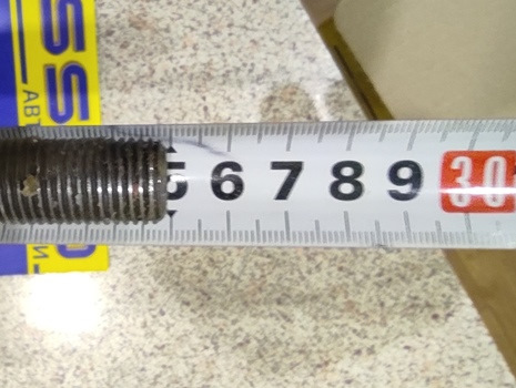

Длина штока 25 см, диаметр рабочей части штока 20 мм, диаметр под отбойник 16 мм. Длина резьбы на штоке 45 мм. Оригинальные: отбойник, опора, гайка все встает идеально.

Какой ход штока у них?
Полный. Весь шток в диаметре 20мм уходит в корпус до проточки под отбойник.
Т.е. 190мм?
Да.
Я так понимаю что когда умрёт-строчить прихватку на гайке и можно ремонтировать?
Ну вскрыть и посмотреть думаю возможно.
Bratshadow
Мне когда-то делали родные разборными (капиталили)
Сколько отходили?
Примерно около 20 тыс. Продал с ними.
Bratshadow
Да, мне такие же разбирал мастер и перенастраивал по моей просьбе. С учетом, что внутри они на тех же компонентах, что и амортизаторы для ВАЗовского переднего привода — при наличии желания можно перебрать и в гараже, сальники все есть в продаже, масло тоже можно купить.
