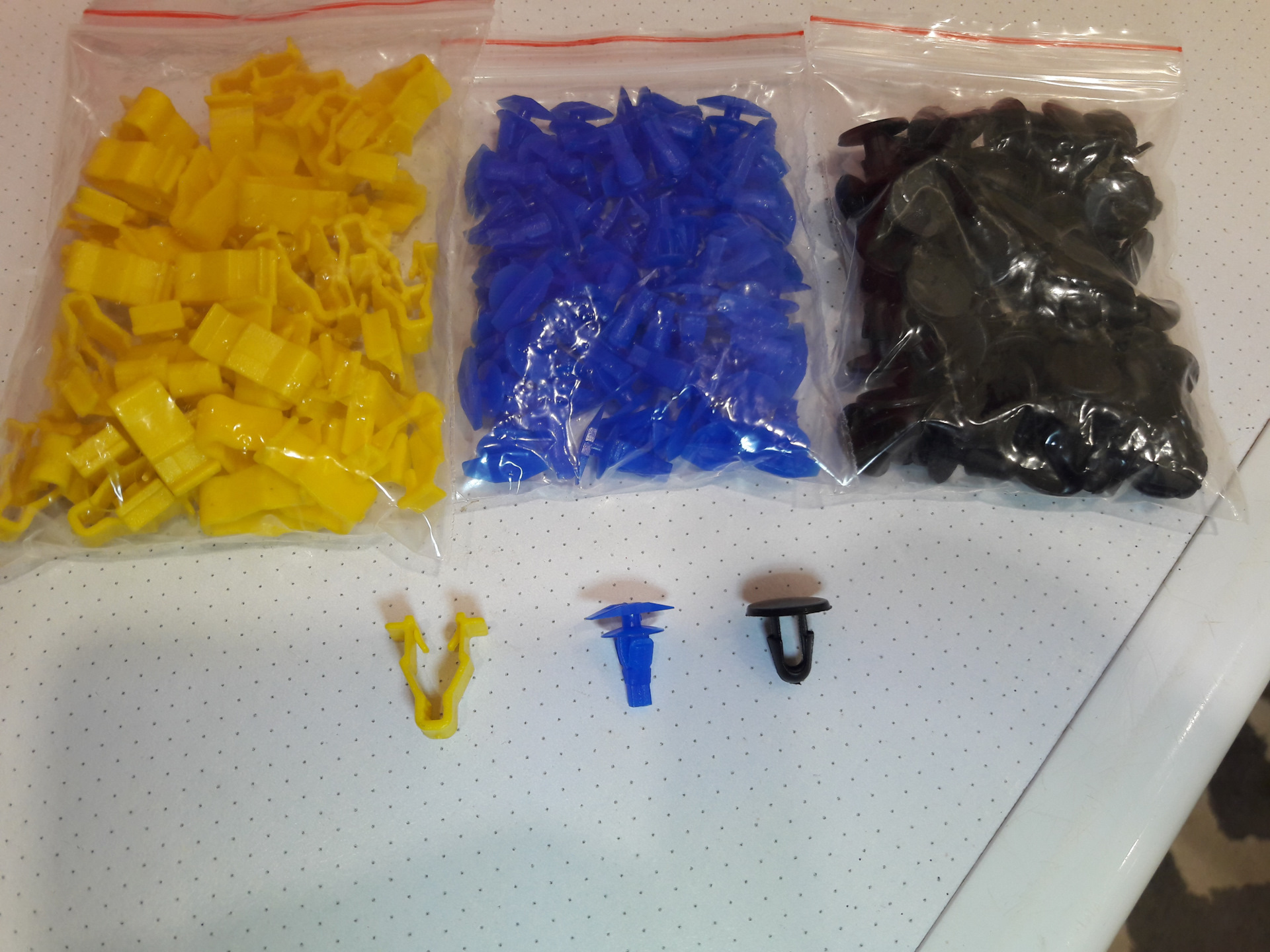

Укашкая слабые пистоны на торцевых резиновых уплотнителях двери и особенно зимой или после мойки приходилось их защелкивать на место. Прошлый хозяин даже их пытался подклеить, судя по следам на кончиках сверху…
Почитав на драйве БЖ нашел вариант улучшенных клипс (ободок по кругу и просто под угловыми усилиями они не отщелкнутся Masuma KJ-701 ), а родные на угловую нагрузку не рассчитаны, потому и отщелкиваются… так еще и стоят 255р/шт…
Заказал 15 шт. При снятии заметил, что разных цветов, но все одинаковой конструкции.
Поменял) В верхнем крае уплотнителя есть отверстие, квадратное, но так не удобно… я вытаскивал уплотнитель из клипсы, как вешалку из свитера через ворот, сначала один край, потом другой))))
Клипсы в дверь защелкиваются очень плотно! На резиновом уплотнителе их большое количество- дозаказал еще 25 шт.
Можно было смело сразу 50 шт заказывать!
Как итог лучшее прилегание снизило аэродинамические шумы!

А в нижних вроде такие же да? Нуу те что пороги закрывают ☝
Другие, там типа кнопка с шляпкой насквозь…
Там вроде такие как чёрные, но на 100% не уверен
очень похоже

Как их в резинку саму вставить и заменить?
в верхнем крае есть отверстие, квадратное, но так не удобно… я вытаскивал уплотнитель из клипсы как вешалку из свитера через ворот, сначала один край, потом другой))))
