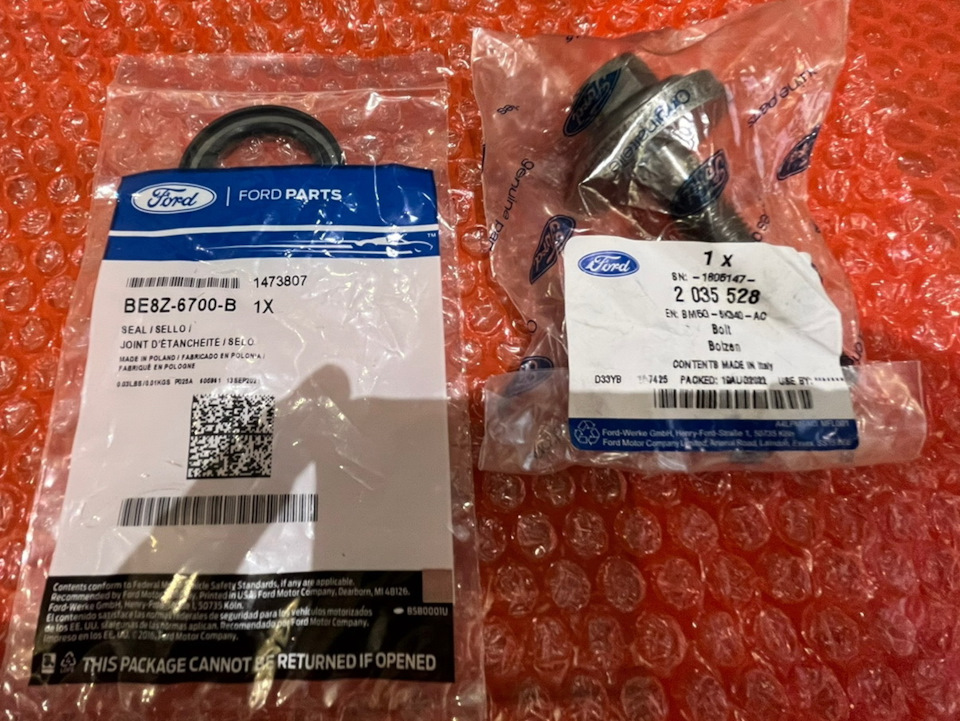

Для себя сразу решил, что это будет оригинальный ремкомплект ГРМ с помпой 2302744.
Комплект ГРМ (2302744) включает в себя:
2045356 Ремень ГРМ и натяжной ролик;
1778516 Водяной насос (помпа).
Дополнительно было докуплено:
2035528 Болт коленвала;
1473807 Сальник коленвала.

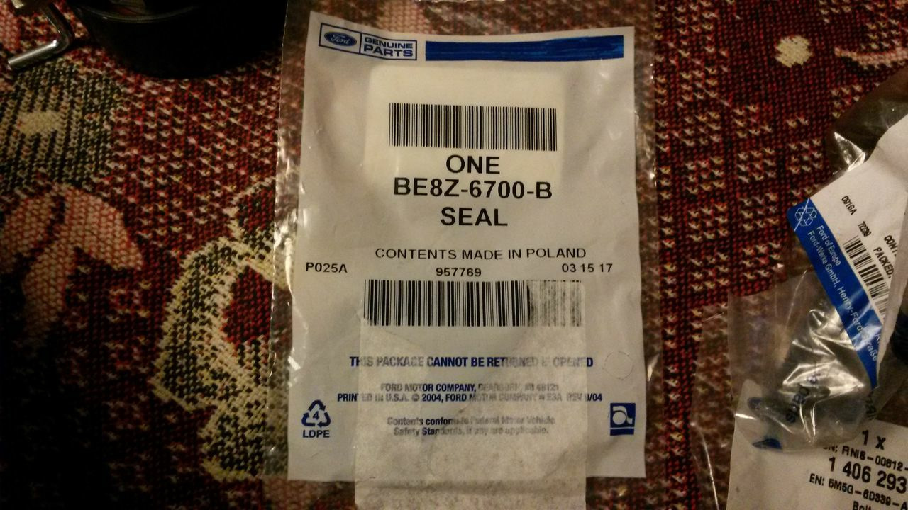

Забыл в прошлый раз написать, внимательно следите за сальником коленвала. В пакетах с номером Ford BE8Z-6700-B подделки в основном, трижды заказывал и трижды пришел контрафакт с надписью FoMoCo, на автодоке полно отзывов, что с этой надписью у всех текут через 5000-10000км пробега после установки.
А в УФ бирку проверяли, светится?
Упс, туплю, там же целлофановый пакет 😬
Как пакет проверить на подлинность, не знаете?
Есть фото ваших пакетиков?
На самом деле на таком пакете должен светмтся овал с логотипом Форд, причем с оборотной стороны сильнее. Я проверял, на подделках ничего не светится. На оригинальном сальнике овал с логотипом Форд, на подделках в основном надпись FoMoCo вместо овала, это единственный но 100% признак как отличить
Буду в гараже, проверю свой сальник, он у меня еще в пакете, не распечатанный.
Что, прям на пакет светить?
На овал Ford с лицевой и с обратной стороны. С оборота светиться должен сильнее
Хорошо, проверю

Этот номер вообще для Америки предназначен, но китайцам до этого дела нет и они не знают, что этот пакет должен иметь вообще другой вид
Согласен, паленка, пакет совсем другой
Этой паленкой даже бывшие официальные дилеры торговали, так что ничего удивительного. А потом народ жалуется что у оригинала Форд качество упало))

Ну на самом деле, я немного удивился, когда мне написали, что у меня паленка. Продавец-то у меня проверенный мною (и не только), и ему дороже все это встанет, если начнет паль впаривать…
Репутация честного продавца дорогого стоит.
Просто предыдущий автор не понимает, что купил на рынке старую партию 6 летней давности.
