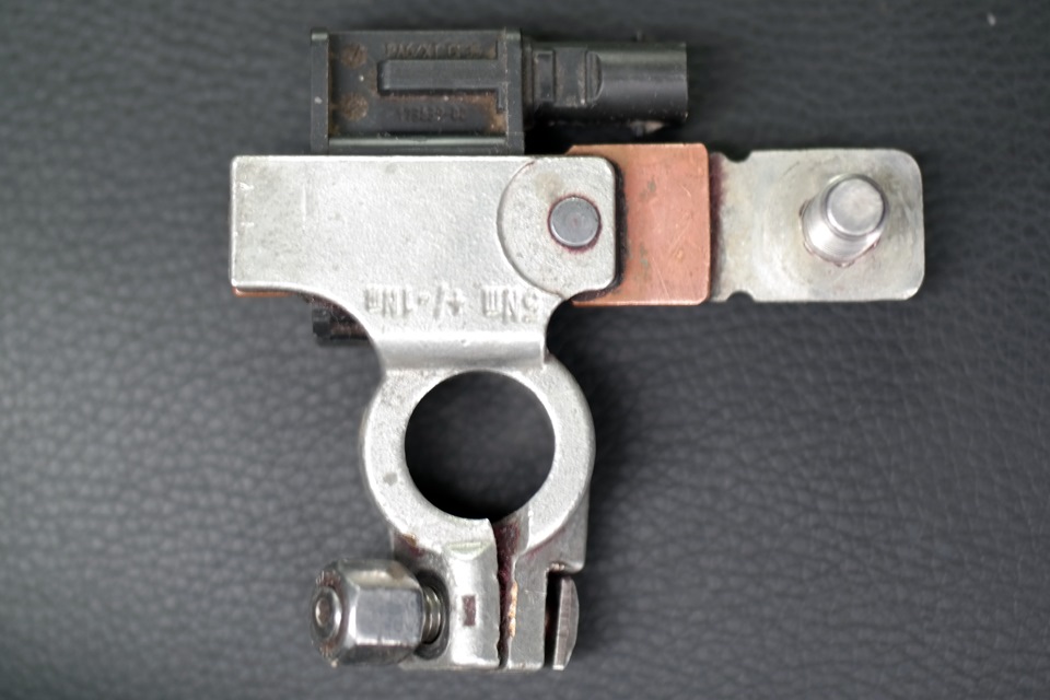

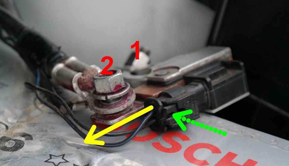

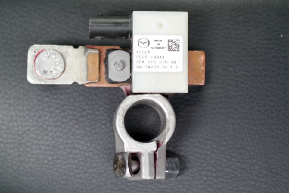

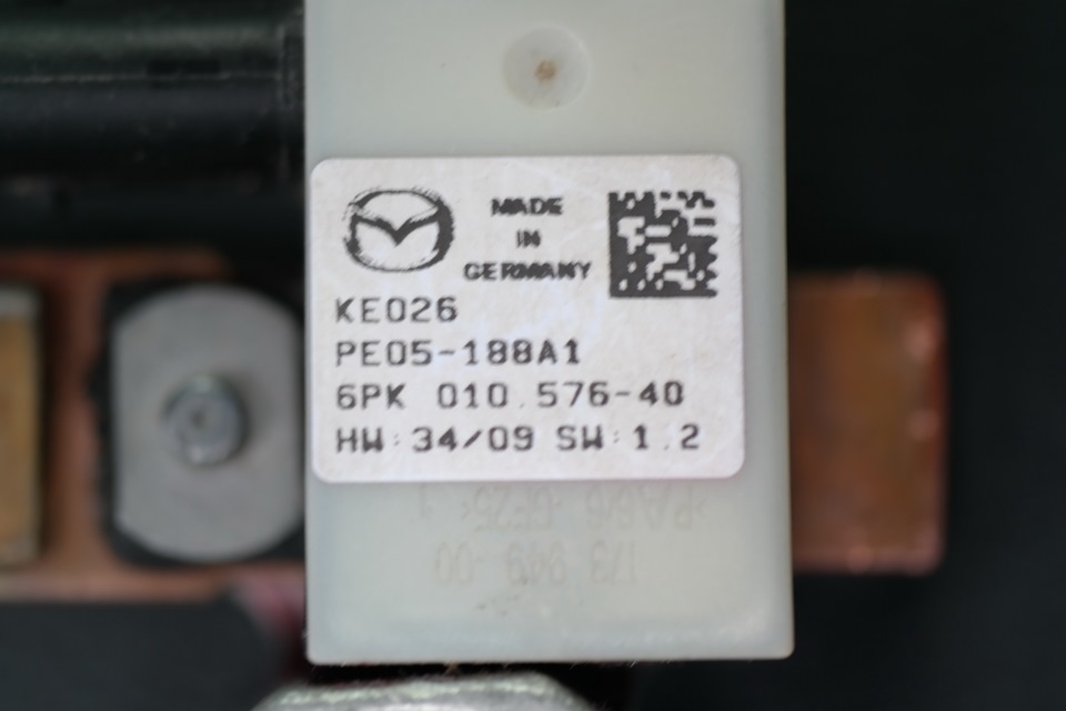

ЗЫ: Напоследок, как бонус — несколько фото датчика тока Mazda CX-5:
Отсоединение отрицательной клеммы в случае отключения питания:

Как думаю уже знаешь, твой датчик тока HELLA Intelligent Battery Sensor (IBS).
Хорошая штуковина.
