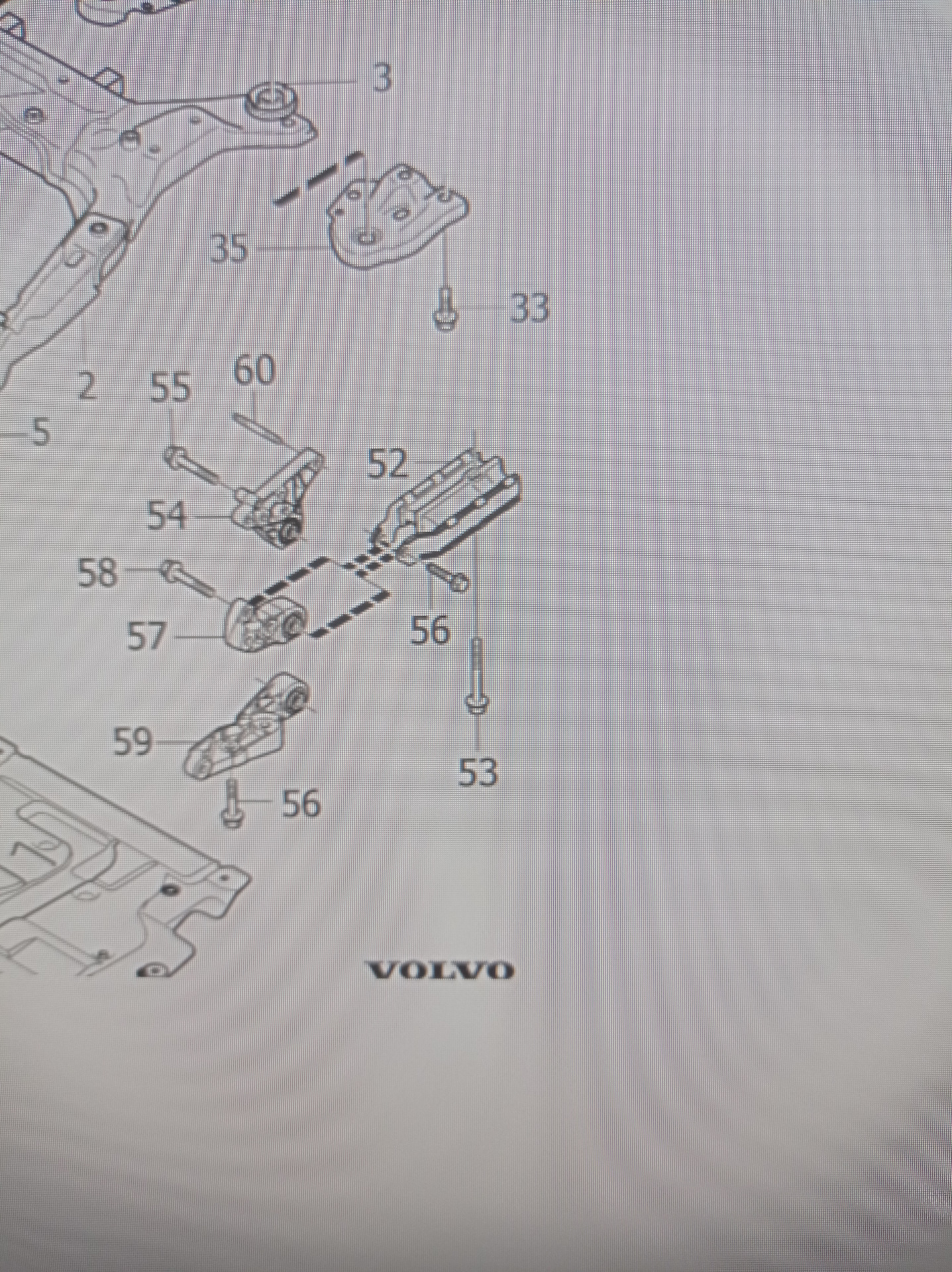

Здравствуйте, а почему 31277314, а не 31277313, если 31277314 идет как для МКПП?
Здравствуйте, vida выдает такие номера для моего вина. Эта подушка не влияет на коробку.
Понял, странно, я по carcats смотрел, там такое разграничение

Не понял, а вы блок управления АКПП поменяли?
Нет, с чего вы взяли?
Крайний артикул так выдаёт
31277314 нижняя подушка-тяга
А, всё. Прогрузились все картинки. Понял откуда там этот артикул
