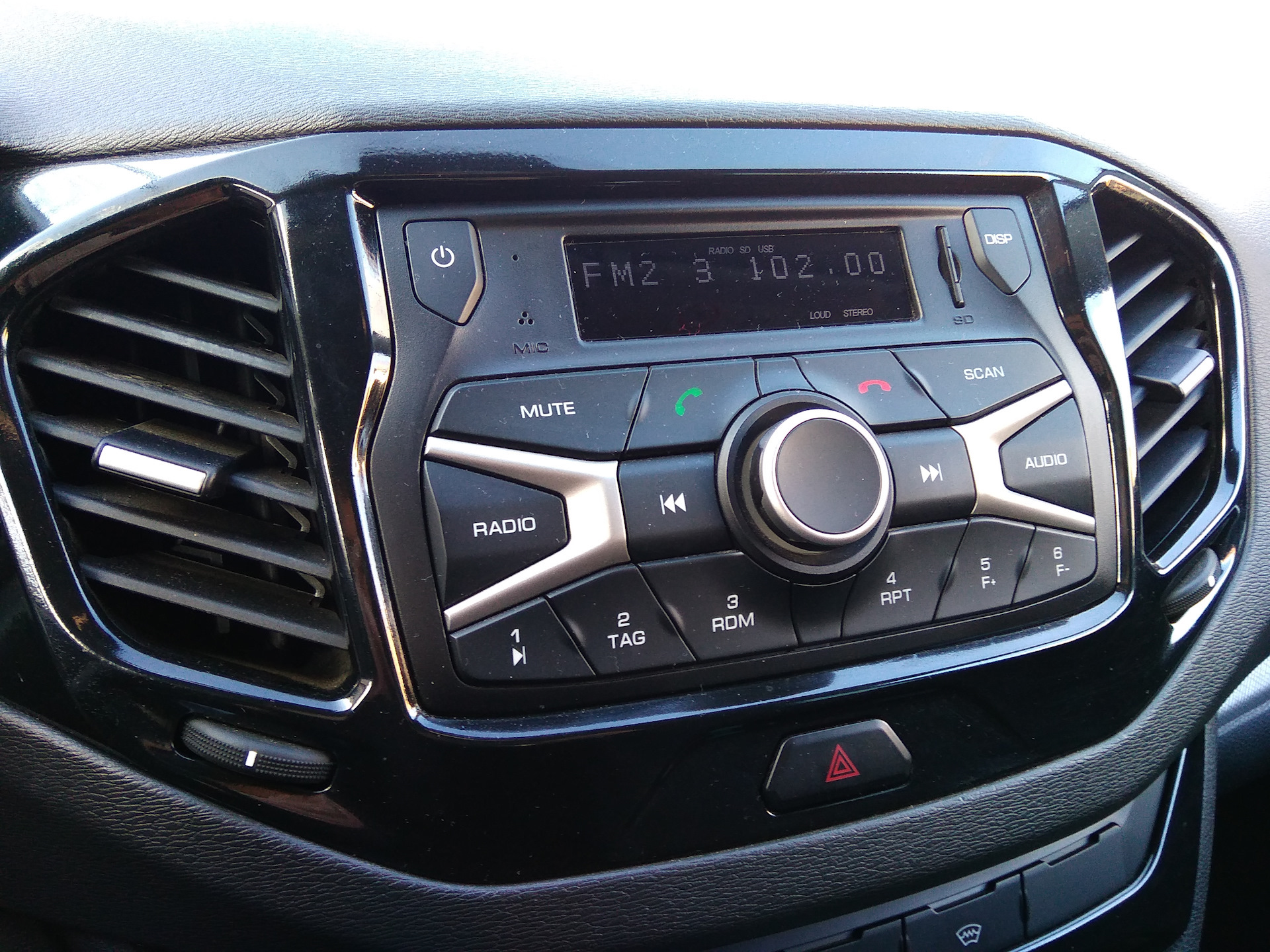

Всем доброго времени суток! Задумался о замене штатной магнитолы на штатную мультимедийную систему.
Вопрос к опытным владельцам Вест, есть ли в этом смысл? Насколько стабильно он работает, какие прошивки существуют? Лучше взять прошитую, или прошить самостоятельно? Андроид магнитолу не хочу, по причине отсутствия динамических линий парковки, ну и хорошая магнитола на андроид стоит гораздо дороже. Также, в связи с отсутствием кнопок на руле, андроидом управлять не удобно, у штатной есть энкодер и кнопки. Ну и с подключением никакого колдовства, разъемы те же.
Жду ваших советов.

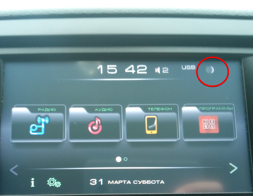

Весте уже почти два года. Стоит штатная ммс. Не прошивал и ничего не делал. Полностью устраивает, не тормозит, работает исправно, блютуз работает очень хорошо.
Если на руле нет кнопок калькулятором управлять удобней. Там и энкодер лучше и тактильные ощущения от кнопок лучше. На сенсорной, кнопки какие то ватные(нет ощущения что нажал) и энкодер маленький и тугой. Звук у сенсора чуть по хуже. Я брал прошитую за 7.5к. а так магнитола 6к и прошивка 2.5. Глюков не было ещё. В мороз чуть дольше реагирует но быстро прогревается

не знаю как можно хотеть это. калькулятор и то удобнее в некоторых мелочах (приглушает звук на заднем ходу и по блютус с телефоном лучше и быстрее коннектит). только если бюджет ограничен то ок. т.к. андроид на слабом железе та еще хрень. но тут наверно каждому свое если основное — задняя камера и радио то пойдет. стабильней будет работать чем андроид однозначно

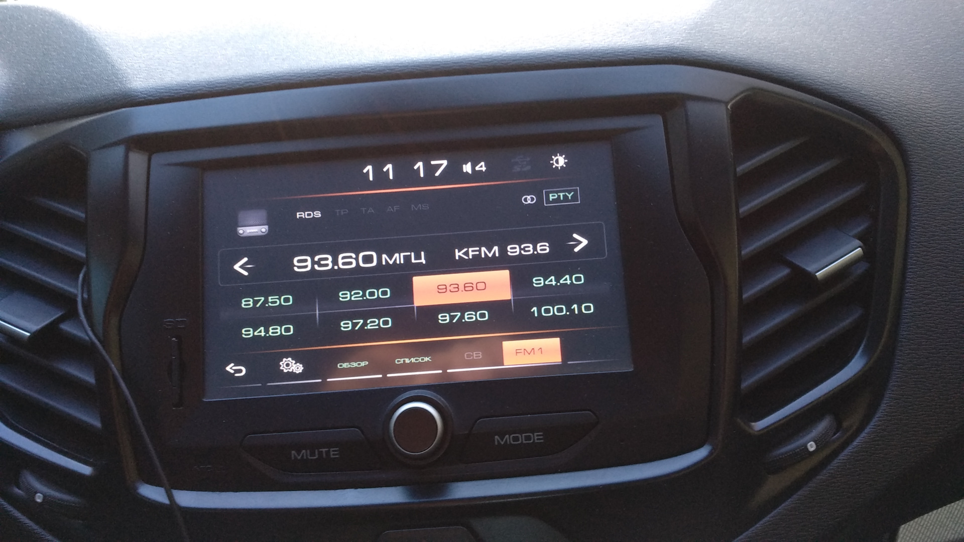

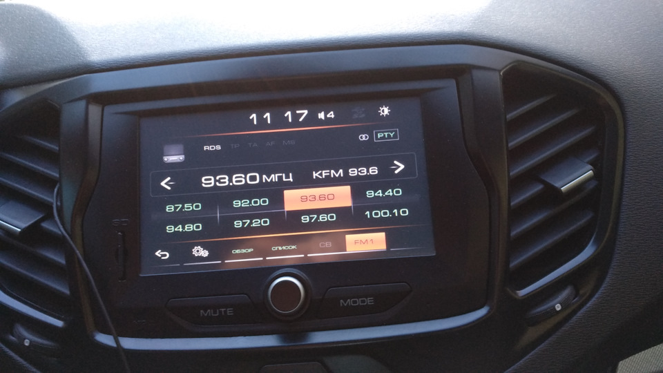

У меня стоял калькулятор, потом я поставила штатную ммс в основном ради наличия камеры и сенсорная лучше смотрится в салоне. Прошила её и абсолютно не жалею, навигатор пользуюсь на телефоне. Прошивка показывает ошибки, температуру реальную двигателя и у меня еще и вариатора. Мне кажется прошивку лучше отдельно покупать, ведь там можно установить скин именно с машиной похожей на свою. За 1,5 года не возникло желания ставить что-то другое
Поставил вместо калькулятора. Преимущества — камера з.х, приятнее выглядит, удобнее аудио плеер и радио, но по приему чуть слабее калькулятора. Установил темный скин, навител. Все по советам с драйва. В целом хватает. Брал тиайс про, не зашло. Продал

Крайне слабый прием радио, жил своей жизнью — переключался сам с аудио на радио, качество звука как минимум не лучше калькулятора, слетали настройки кнопок руля. Мне этого достаточно. Прошивал, не помогло

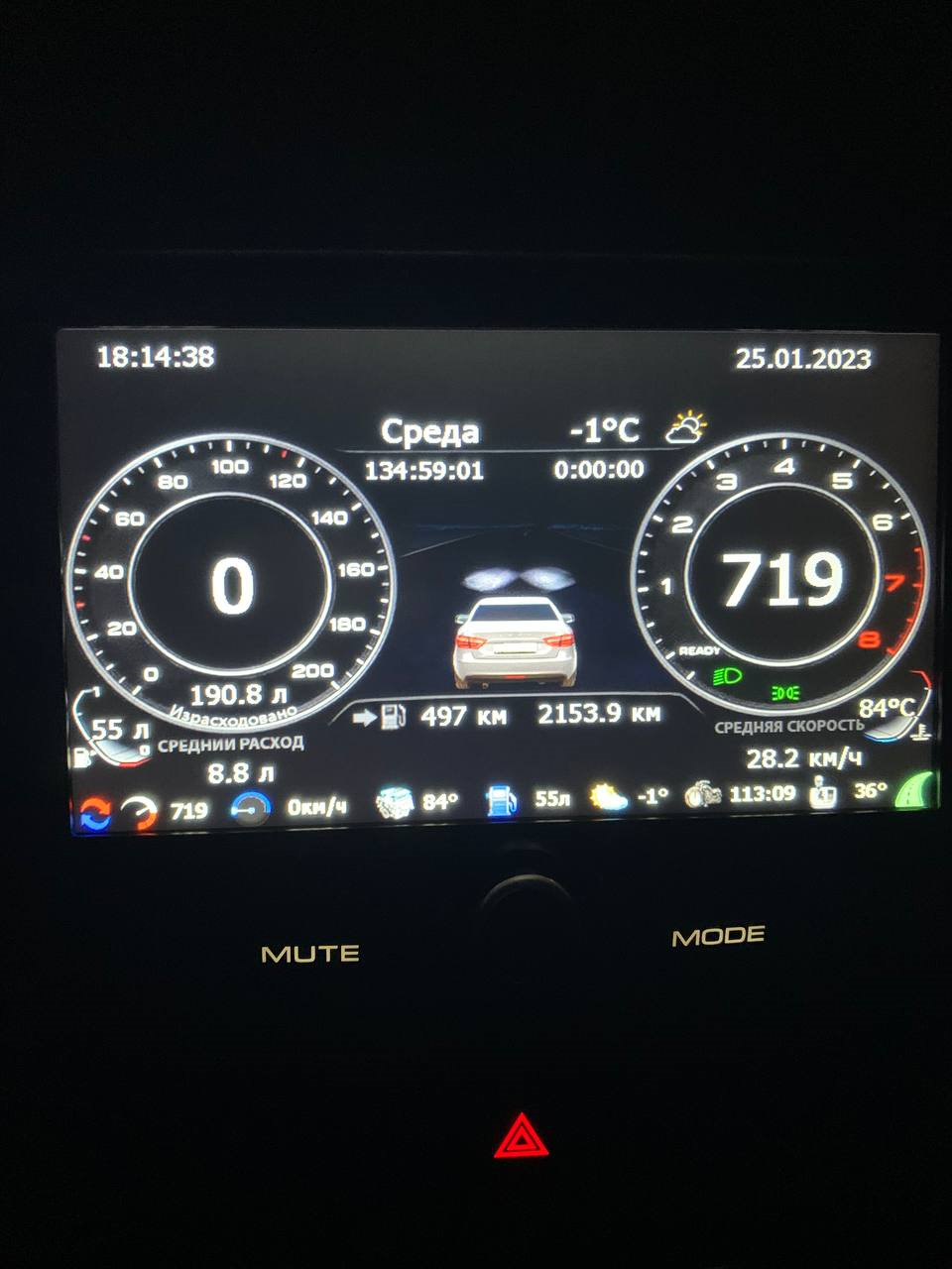

Добрый день, у меня штатная ммс стоит, что мне в ней больше всего бесит это яркость, которую даже на самую тёмную тему делаешь и она все равно глаза режет в темноте время, я покупал ещё прошивку на неё, и в принципе после этого отпало желание менять её, лично для моих нужд её за глаза, я не меломан, навигатором пользуюсь на телефоне, так зимой в морозы быстро грузиться, камеры тоже отзывчиво работает, монитор я затонировал плёнкой для фар, стало намного лучше, и после прошивки с помощью неё можно ошибки считать.
Вот кнопка переключения ночь/день.
То, что само не переключает — реально косяк.
И рассинхрон времени тоже вымораживает.
После прошивки время работает идеально, а насчёт яркости даже не замечал никаких проблем. Была калина2, после прошивки ММС день/ночь точно сама переключала, а тут вообще не обращал внимания, т.к дискомфорта не было.

После прошивки сама переключает день/ночь по включению габаритов/фар. Время тоже показывает идеально, секунду в секунду. И кроме этого ещё много разных плюшек, типа считывание и сброс ошибок без elm, считает моточасы, можно настроить включение/выключение вентиляторов охлаждения радиатора, показывае когда пора оформлять страховку, масло, свечи и многое другое.

Бери ММС сразу прошитую или сам прошей. Но так подороже будет. Я прошил и об Андроиде забыл. Получил даже больше чем хотелось при замене магнитолы. Вот только не подскажу как функионал будет на простых комплектациях, просто у меня люкс-мультимедиа, всё было штатно.
Мне особо нравится смотреть и стирать ошибки без всяких обд и сканеров, так же счетчик моточасов очень удобно для замены масла. Плюшек очень много после прошивки.
