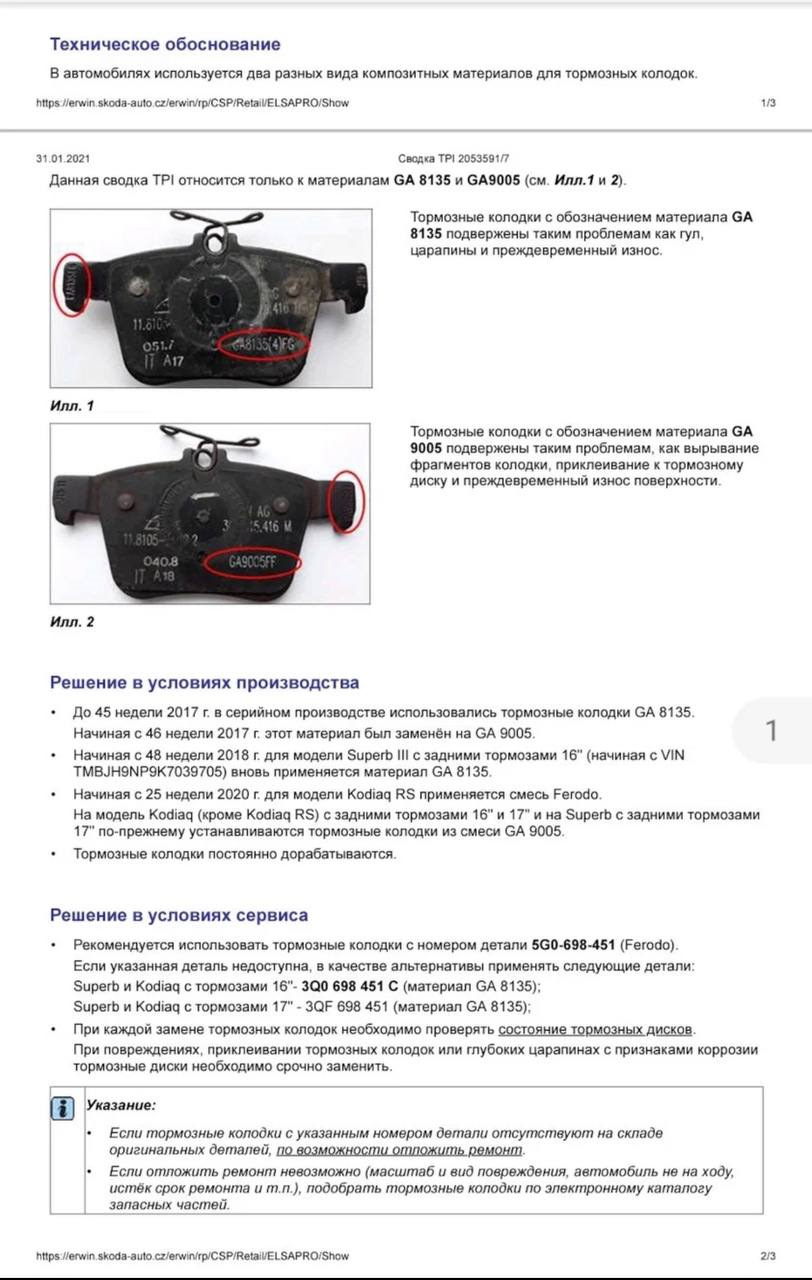

Вот сейчас после обращения в шкоду, мне позвонили из радар Авто шкода Иваново и пригласили на повторный осмотр. В моем плотном графике они сказали, что могут принять только в будний день. Хорошо, трачу полдня на это и в итоге при явном признаке бракованных колодок, нумерация совпадает с описанной в tpi, мне мастер приемщик говорит так и должно быть, что вы хотели у вас пробег уже 36000…

Так а смысл то не в том что гарантия на колодки не распространяется, а в том, что завод выпустил для дилеров tpi что в случае обнаружения таких дефектных колодок, есть их замена. Но диллеры своевольные. Тут очень много записей, что меняют без вопросов, да и в группе по кодиакам в вк тоже читал. Шкода тупо побоялась делать отзывную компанию, и оставило это на усмотрение дилера
Спасибо Sobjaninу, подсказал: www.drive2.ru/l/633732939…age=0#a641917979113572089 Показал дилеру, но гарантийщик говорит, что документ утратил силу(. В рекомендациях к заказ-наряду написали, что дефектов не выявлено и рекомендуют отключить вредный Auto Hold.Я написал жалобу в ВК и претензию с просьбой разъяснить через сайт… посмотрим, чем закончится…

По данному TPI мне заменили и колодки и диски, хотя диски мы вообще с мастером не обсуждали, да и честно они ещё были в идеале, так как пробег небольшой.

Так и есть, производители штатных колодок разные. В стоке у передних производитель Galfer, у задних — Jurid (по TPI их меняют на Ferodo от Kodiaq RS)
