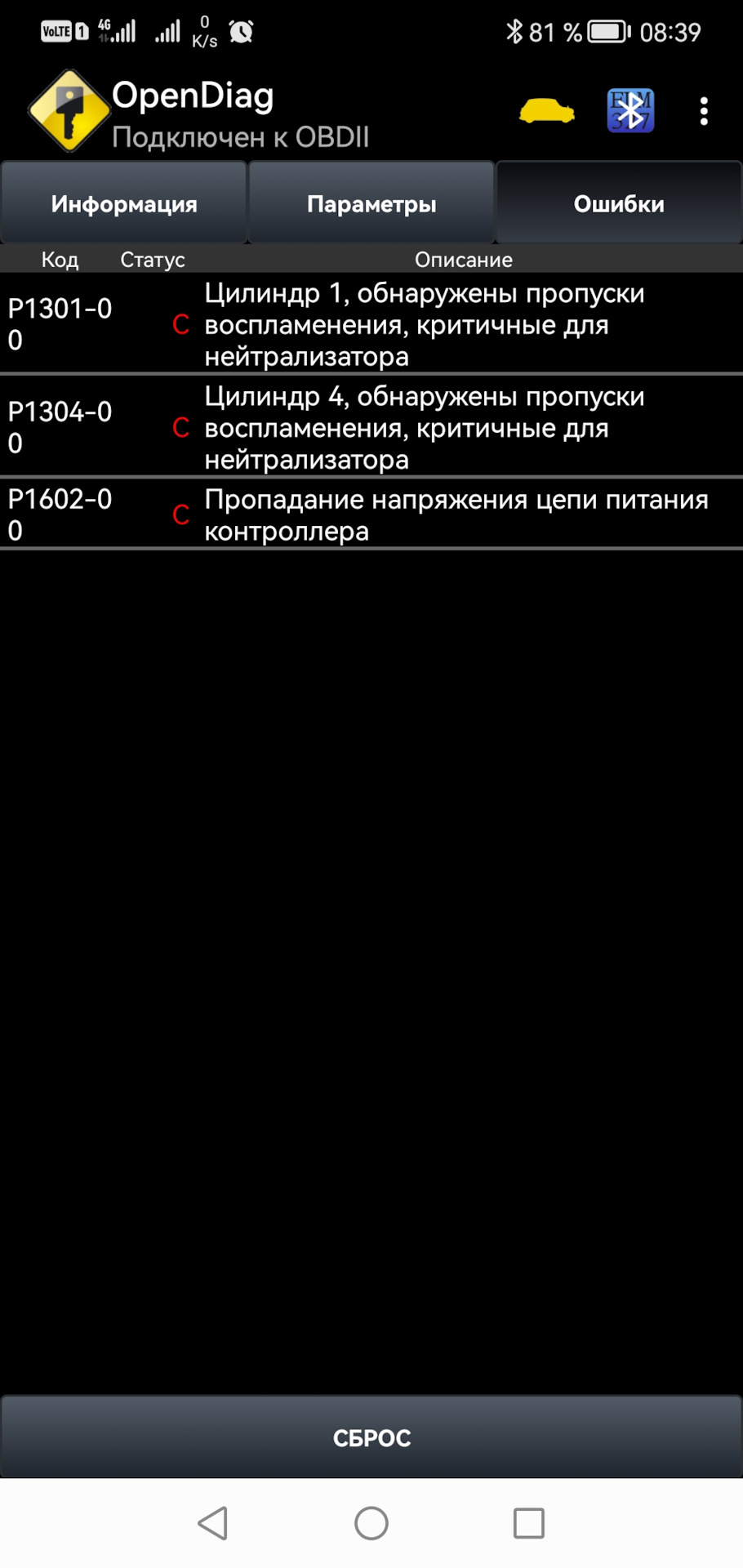

Всех приветствую!
Заметил одну странную ошибку, которую раньше на всех своих машинах связывал со скидыванием клемм с АКБ.
На этой ни разу клемму не скидывал, но ошибка появляется с периодичностью раз в два/три дня.
Чек не загорается, в поведении машины не отражается.
Нужна помощь знатоков: с чем это может быть связано?
Всем спасибо.

Чем история закончилась?
Форсунки поменял на бош и забыл про все проблемы с пропусками и расходом.
Про чек забыл.
Подскажите пожалуйста. P1602 тоже перестала вылезать после замены форсов?
Да, все перстало
Вот мистика. Даже представить не могу как это может быть связано

А не пробовали начать с АКБ. Проверить её заряженность. Многие ошибки возникают из за пониженного напряжения во время пуска. Просадка напряжения на контроллерах. И некорректная работа из за падения напряжения в бортовой сети. Перед Пуском, после включения замка зажигания, надо выдержать несколько секунд, до самого пуска двигателя, чтобы адекватно, обученный ваш контроллер, начал правильно работать. Считав все данные с датчиков и состояние бортовой сети. Особенно после зимней эксплуатации АКБ. Провести ТО АкБ.
Спасибо! с АКБ полный порядок.

Начать нужно с масс. Самая гемморойна над левой ногой водителя. Трос капота к ней приведёт. Я потратил целый день, что бы промазать всё массы и большую часть разъёмов. Плюс к замку зажигания претензии. Если будет завтра время выложу изыскания. Суть в следующем. Панель не врёт, это так падает написана после замка.

Да авто новое ))) Чему помогать ))) Куча вопросов к замку зажигания. После него 0.5 вольт теряется. Так что панель не врёт, показывая заниженное напряжение.

Код Р1602
Контроллер СУД, пропадание напряжения питания
Код Р1602 заносится, если:
— зажигание включено;
— контроллер обнаружил пропадание напряжения питания.
При возникновении этого кода сигнализатор неисправностей не загорается.

Снять разъём с контроллера, промазать его электропроводящей смазкой и установить на место. Аналогично поступить со ВСЕМИ колодками реле. Проверить контактную группу замка зажигания.

Выше правильно написали, что нужно проверить все массы. По факту открутить, смазать и прикрутить обратно. В районе торпеды их только 5 штук.
