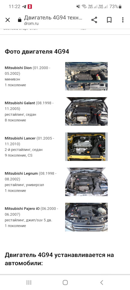

Вряд ли 94 двигатель удастся вписать, он на лансер же не ставился…🤔
На американском рынке ставился
Тогда есть шанс)
на седую ставился)
Уже глянул) не знал)👍🏻
На ралли ОЗ ставился в америкосии
А 93 много мороки вписать?
Примерно столько же сколько и любой другой))
