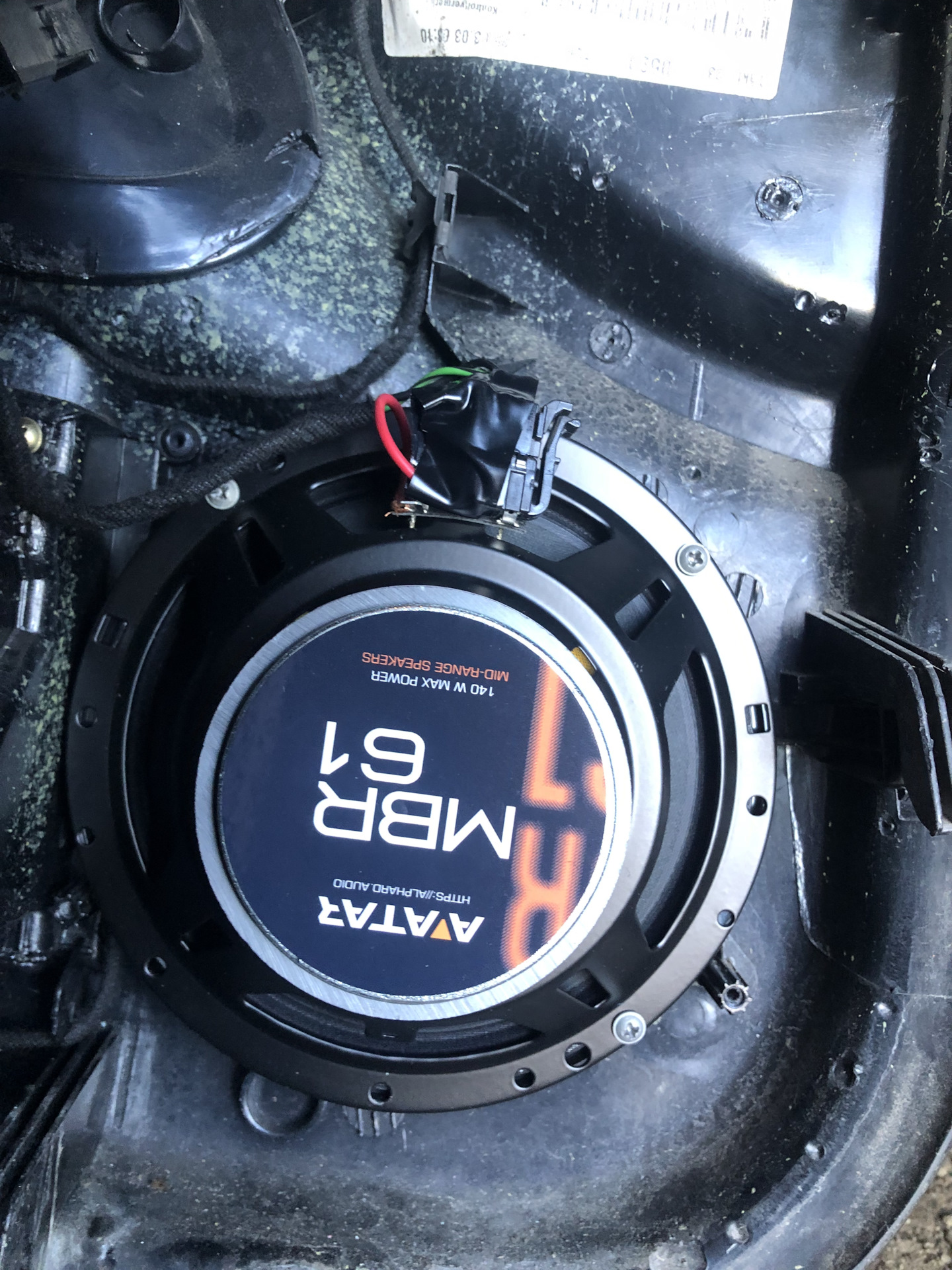

Порвался мой динамик с левой передней двери, давно уже думал их подменит так как давно ужеподхрипывал

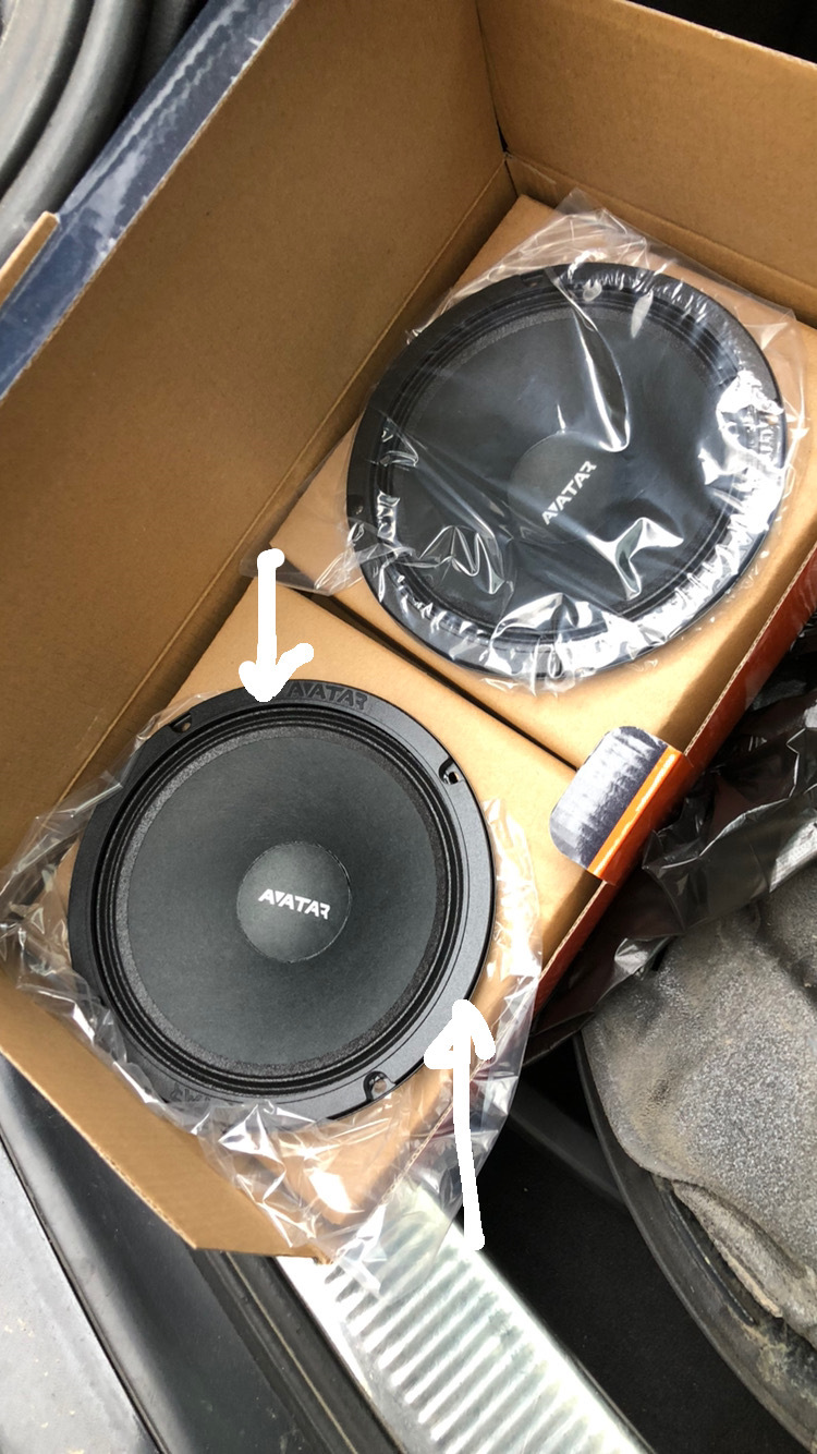

А сегодня просто пошел и купил новые, играют не хожу штатных да и без усилка, что от них ждать
30$ за пару, лучше чем б/у ориг, неизвестно сколько они б отходили
Поэтому купил эти, взяв изначально из с собой в магазин, по диаметру все подошло, глубина точно такая же как и в штатных-вкрутил в штатные отверстия в дверной карте, немного надо подумать над фишкой или клеммы какие-то придумать
А так огонь 🔥

Земеля привет. Реально колонки снял и поставил вместо штатных?
Да, все подошло

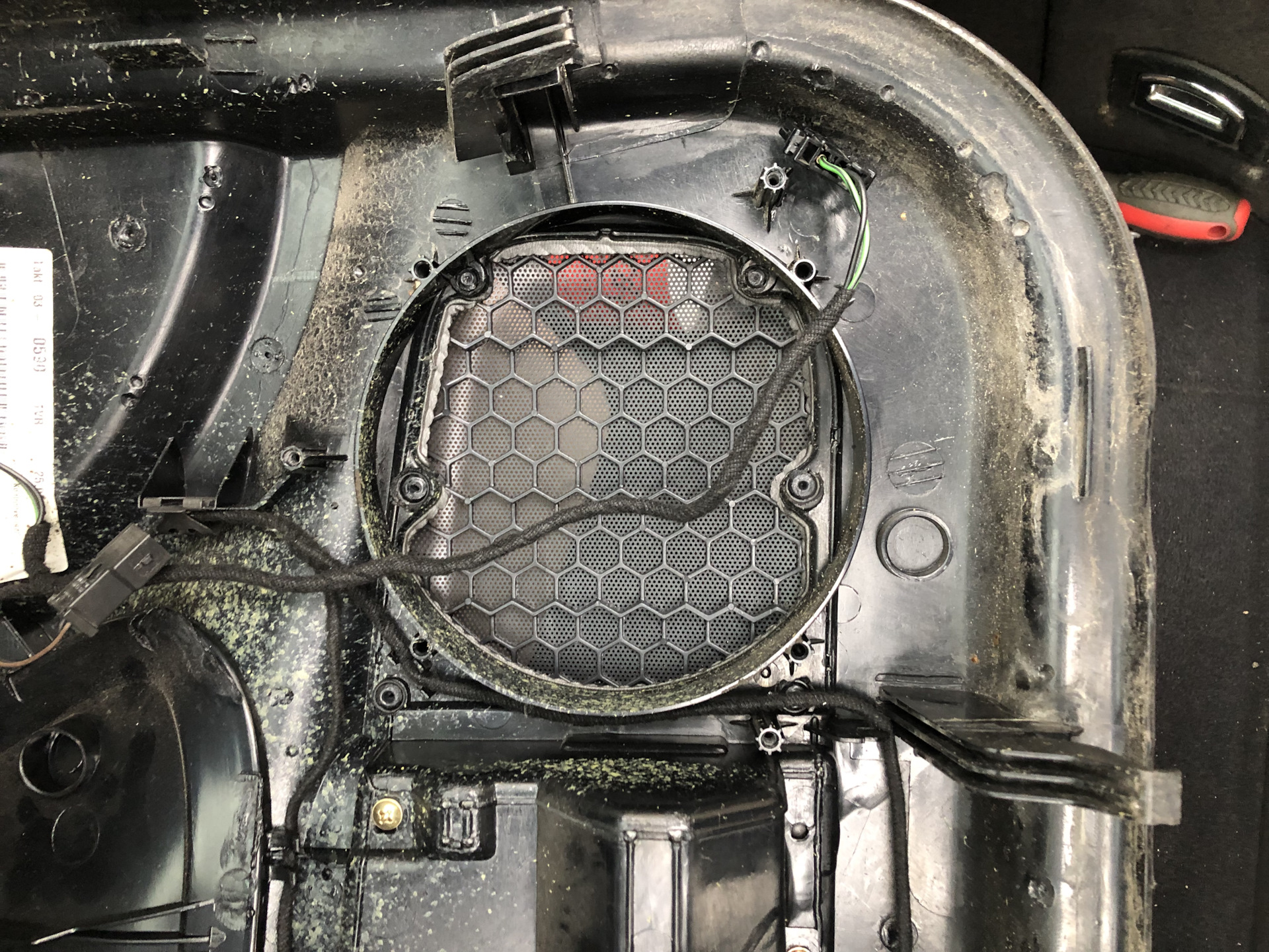

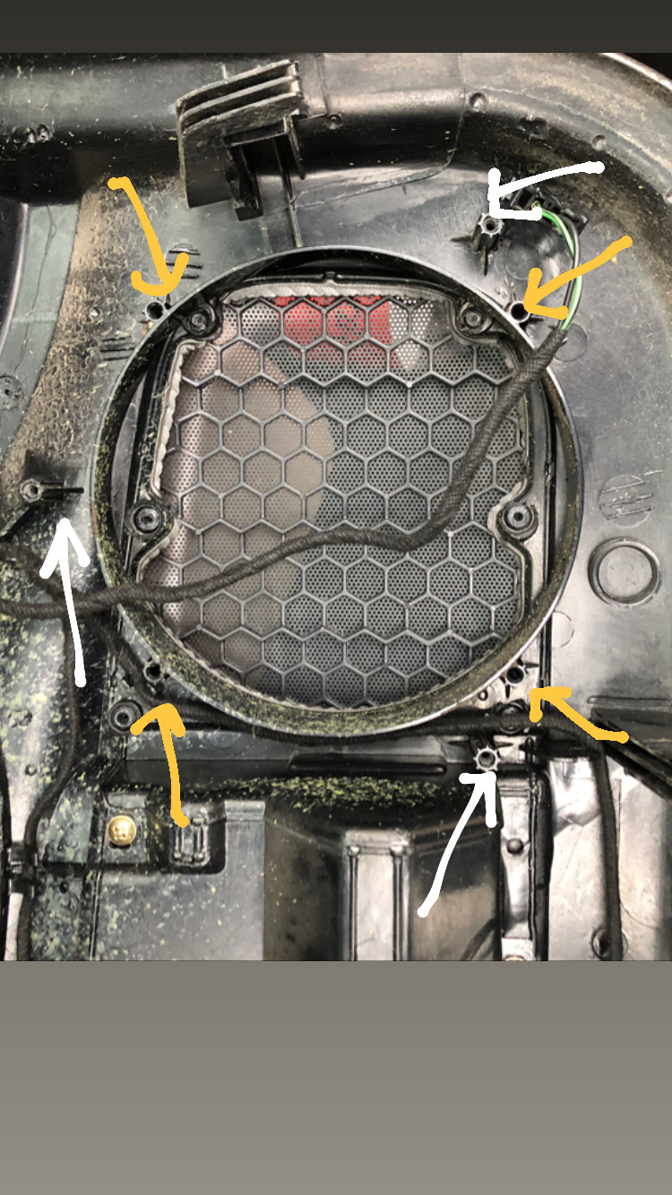

Только штатные крепились если посмотришь внимательно на фото где дверная карта, там где три отверстия под саморез
А эти стали под диаметр где четыре отверстия(пазы)под саморезы
Если завтра получиться сниму карту покажу как сидят)

Белыми стрелками отмечено где штатные крепились натри самореза, а желтыми отмечено куда я прикрутил и все отверстия что на динамике, что на дверной карте совпали точно
Динамик никуда не упирается? Стекло опускается нормально?
Вот этим паралоном что на краю они упираться в кантик дверной карты
А по глубине они такие как родные, возможно даже чуть меньше на пару миллиметров поэтому никуда они упираться не будут)
Понял. Спасибо) Буду брать так думаю

Потому что ты купил середину, а стоял у тебя мидбасс
Да меня устраивает, сзади саб стоит в дверях сзади тоже новые оригинальные целые стоят
Так что все Гуд
