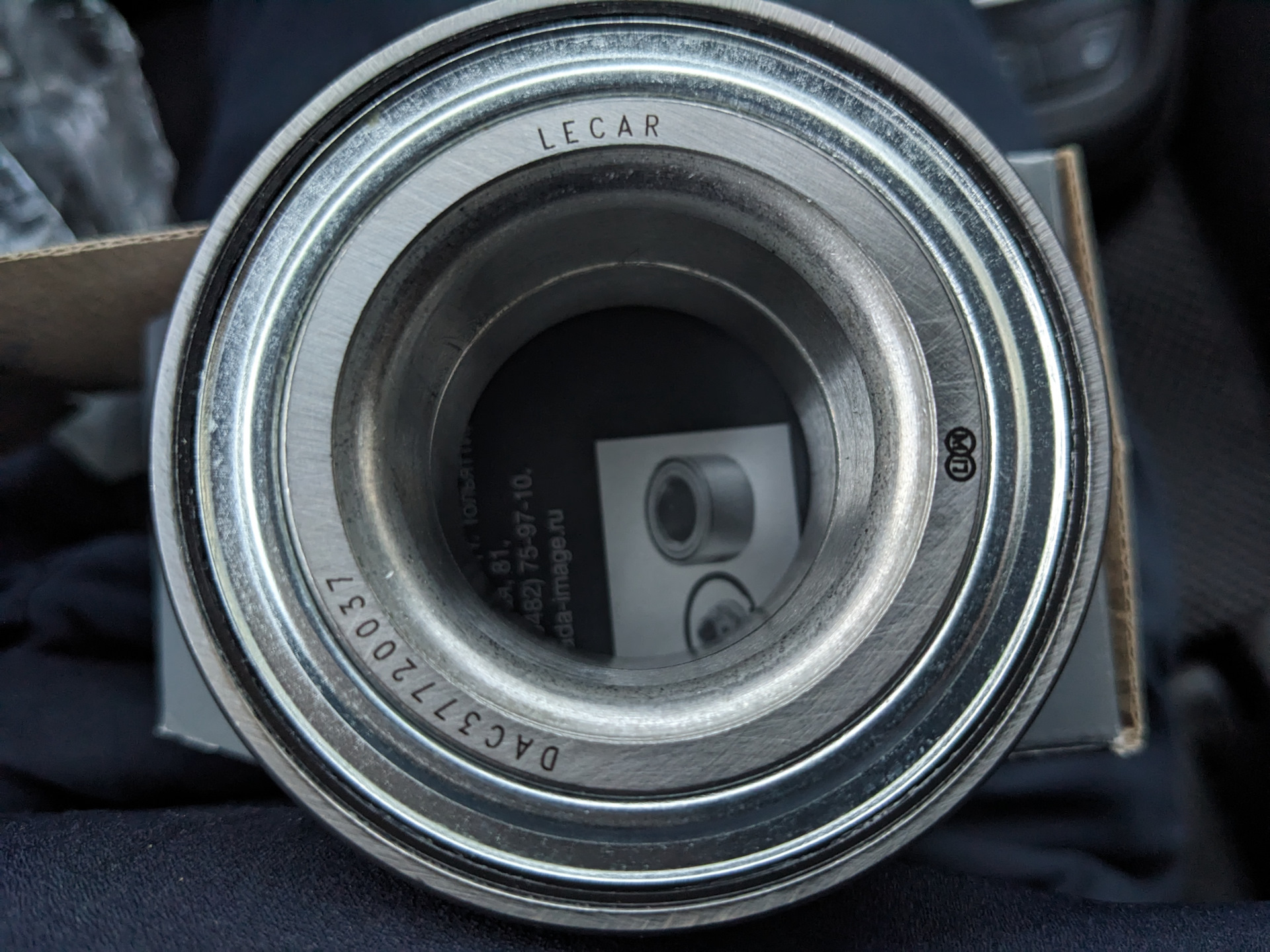

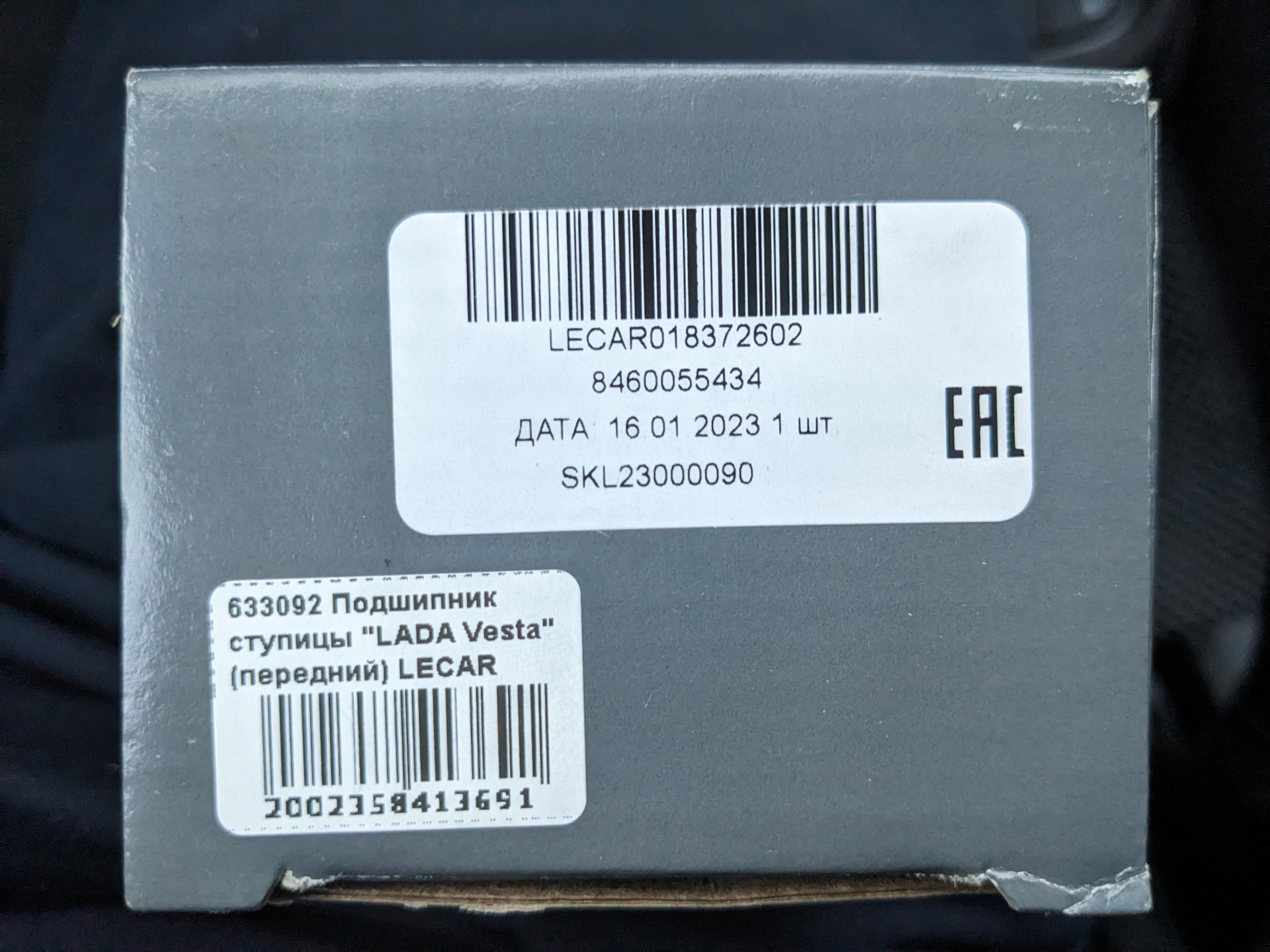

Появился шум спереди слева. Покупаю подшипник
Запчасти на фото: LECAR018372602, 633092

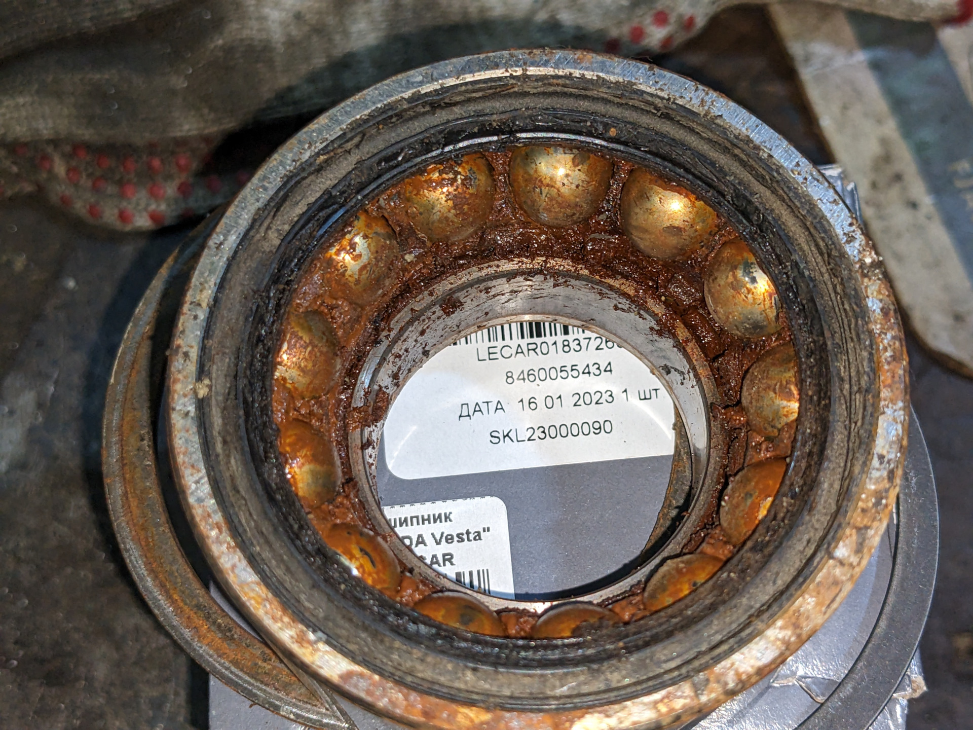

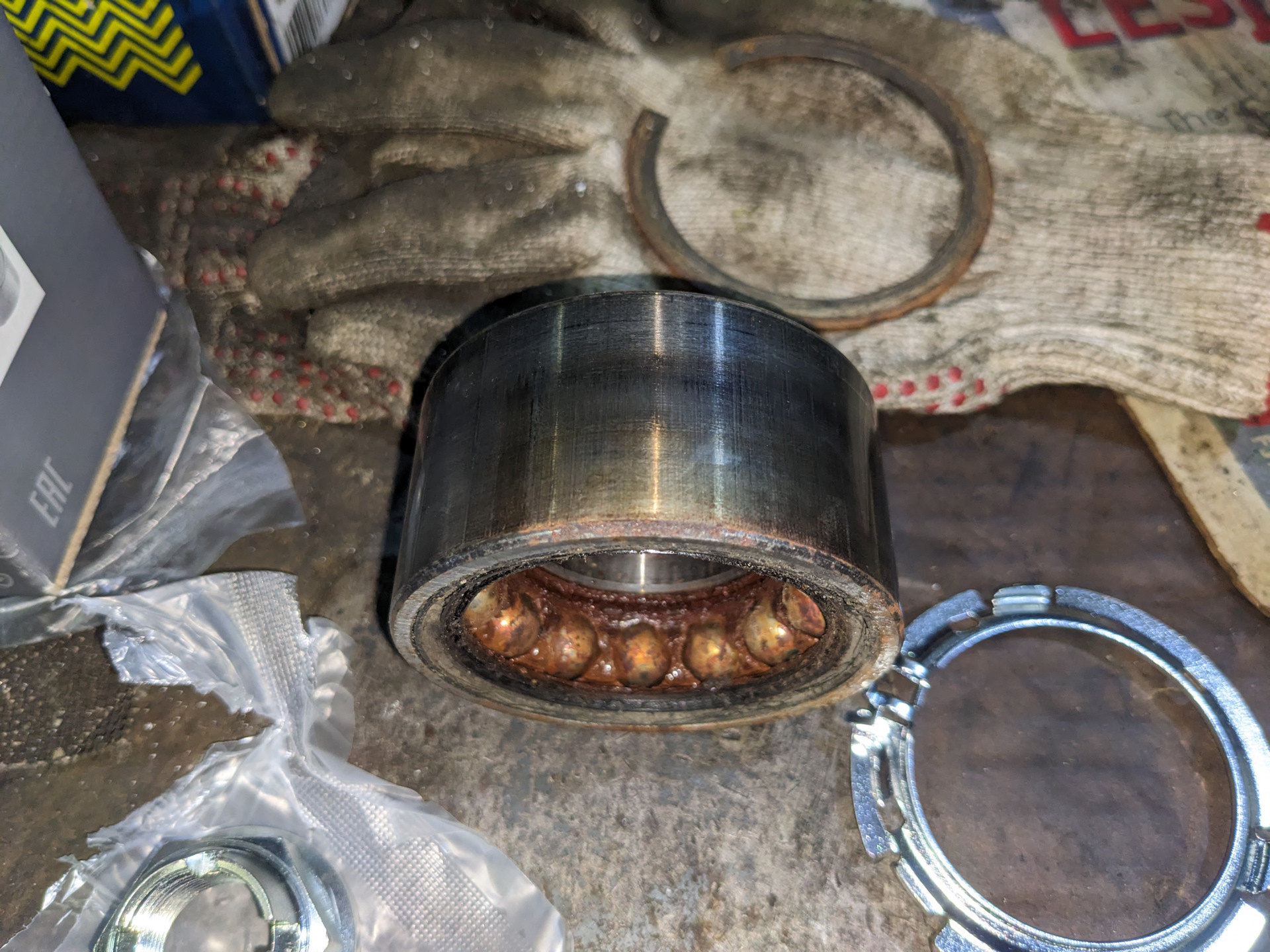

и в сервисе вырисовывается картина "Приплыли".
Нарушение герметичности уплотнения, попадание воды с грязью и выход узла из строя.

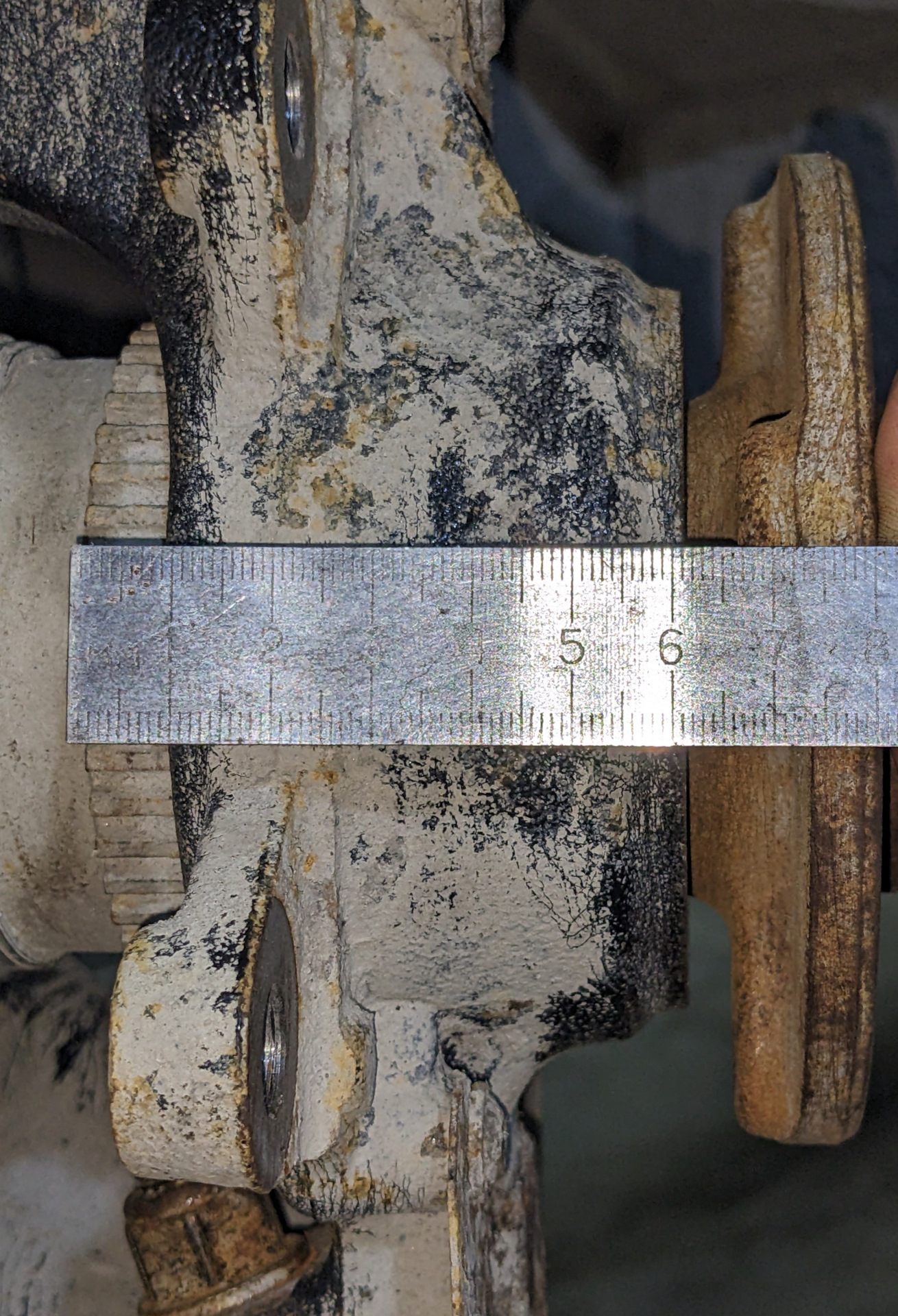

Следы побежалости на внешней обойме. Перегрев. В чём же причина?

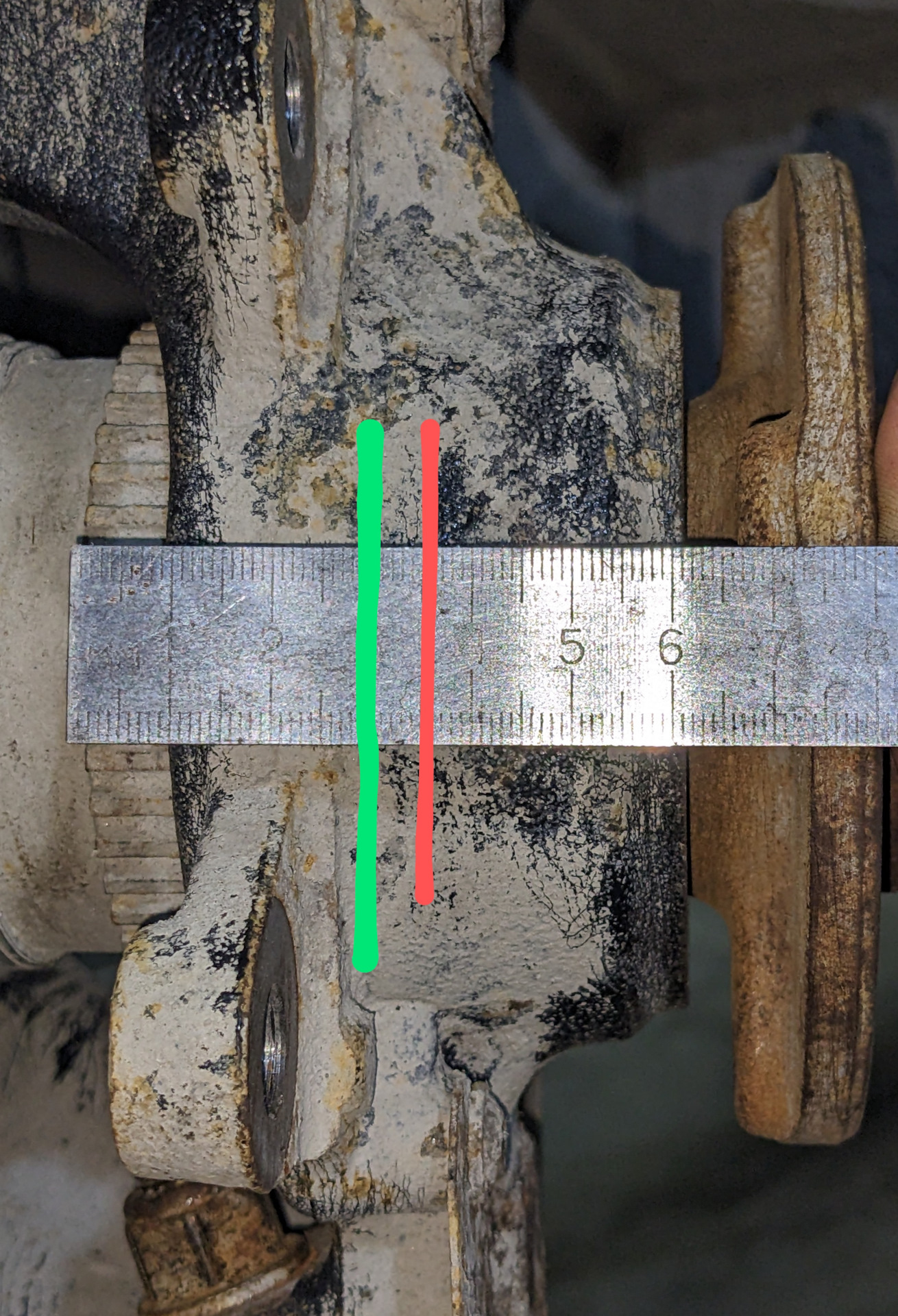

В качестве версии — вылет заводского 16" диска ET50 нагружает больше внутренную сторону подшипника.
Сейчас стоят 17" диски с вылетом ЕТ45, что как раз по середине ступицы.

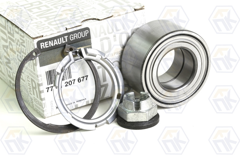

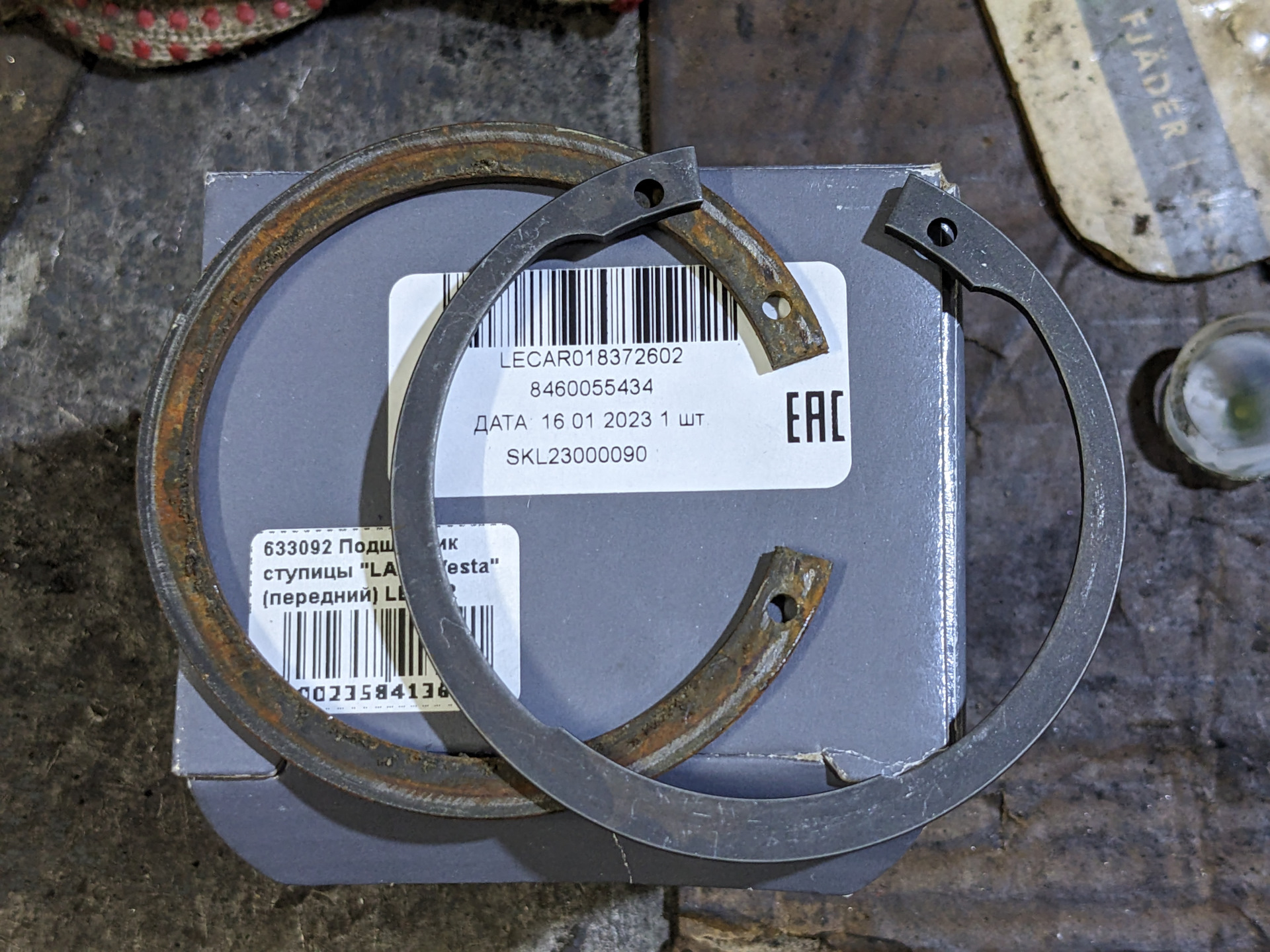

Новое стопорное кольцо отличается от завода.
Пробная поездка показала устранение неисправности.
Продолжаю полёт. Всем мира и добра.

Не, ну 130 тысяч — я считаю хороший пробег. Там даже причины выхода из строя не надо искать. Умер от старости🤷♂️
Хотя, если 20 тысяч назад в него заложить бы смазку +20 тысяч пробежал бы ещё ☝️

Мне кажется наоборот, на ET50 (когда ступица глубже в диске — соответственно колесо глубже в арке) должно на внешнюю сторону подшипника нагружать больше.
ИМХО ступичные на весте слабые, просто потому, что на более легкую машину рассчитаны.

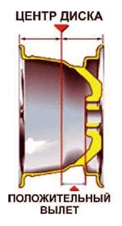

Смотрите по фото в тексте. На линейке 80 мм. — это точка отсчёта вылета, привалочная плоскость ступицы с диском. Расстояние от этого места до проекции центра ширины диска на ступицу — это вылет.
Заводской вариант для 16" дисков (ЕТ50):
80 мм — 50 = 30 мм. — это место приложения нагрузки, оно явно не по центру, а ближе к ШРУСу.
Соответственно для 17" (ЕТ43):
80 — 43 = 37 мм. — это середина ступицы, где установлен подшипник. Это есть максимально правильное место приложения нагрузки, отсутствие изгибающего момента между внешней и внутренней обоймами подшипника.
А диск в присадочной плоскости сколько толщины?
Это не имеет значения. Хоть полметра. Главное чтобы центр ширины диска был точно по центру подшипника. При ЕТ43 (красная линия) это условие выполняется. При ЕТ50 (зелёная линия) нет.
Ну раз не имеет значения, ладно👌
Просто на фото (может неудачное) я вижу что ступичный как раз находиться в диапазоне 10-60мм (то есть ширина 50мм), центр его значит от привалочной плоскости ступицы получается 45мм + толщина диска не меньше 8мм итого 53мм (ET).🤔
P.s. жаль что фотка, а не чертёж 😐
Учитывается только взаимное расположение привалочной поверхности и центра ширины диска.

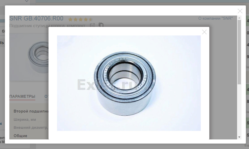

Однорядка?

Однорядка?
Но опять же 130 т.км. подшипник отходил в крайне суровых условиях эксплуатации. А остальные три ещё трудятся.
А что, есть однорядные ступичные? Не знал))
Вот SNR:
www.drive2.ru/l/586920682370143741/
И комментарии есть интересные.
Прочитал, ничего конкретного не нашел.
Даже не представляю, как подшипник, шириной 37 мм может быть однорядным))
Даже по фото видно, что он двухрядный
