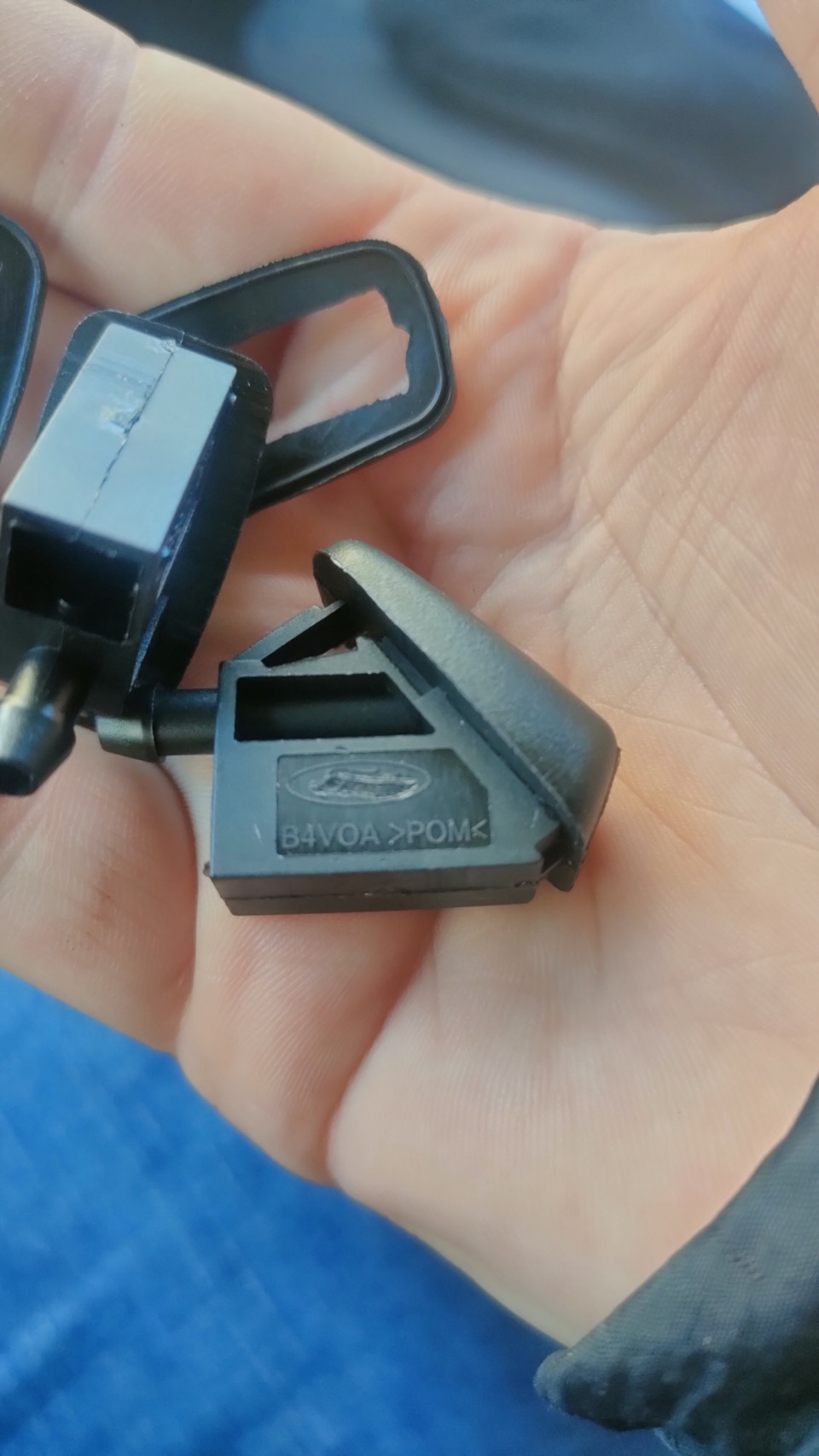

Стали у меня плохо брызгать форсунки стеклоомывателя. Регулировке не особо поддавались и решил я попробовать поставить веерные. Заказал два комплекта на али у разных продаванов.
На одной родной форсунке обнаружил трещину рядом со штуцером, откуда текла жидкость. Решил, что из-за этого омыватель плохо и работал.
Один комплект веерных пришел в простом пакетике, на форсах нет никаких опознавательных знаков. Так сказать голимый Китай.
Брызгают они очень низко, вкривь и вкось и смысла в них нет.
Второй комплект уже более интересен.
Форсунки 1 в 1 с фордовскими, даже логотип затерт. Брызгают красиво. Повыше первых, опыл равномерный, во всю ширину стекла, но… все-равно очень низко. Бьют в нижнюю треть стекла.
Все-таки пока склоняюсь к тому, что дело в моторчике. Я уже два раза промывал бачок от собравшейся в нем густой слизи, которая забивает вход насоса. Первый раз, когда забилось — дул в шланги компрессором. Так что или умирает насос (из-за исноса или даванул его компрессором) или снова забило вход за зиму.
Если дело окажется не в нем, пойду по проверенной схеме и буду покупать Фордовские форсунки.
Обогрев, естественно, пока не переставлял. Когда разберусь в ситуации — тогда и переставлю.

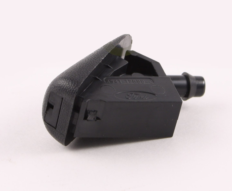

Если посмотреть от 1 фокуса форсы эти, и сравнить с этими, то у первых, противоположная часть от ссыкалки, тонкая, чем у этих с Китая. С боку смотришь на них и сразу видно. Можно попробовать сточить и получится что форсунка станет выше под углом к лобашу.
думаю болтаться будет после этого
Надеюсь вы понимаете что левые производители специально ставят лого форд или фомоко, потом его затирают что бы наивные покупатели думали что это типа оригиналы или почти оригиналы просто дешевле. Но официально его оставлять нельзя (антимонопольная служба), вот они его ставят и тут же затирают… Типа не форд, но на наивных покупателей работает типа форд😂
Конечно я понимаю, что это скорее всего не фордовские, не переживайте)
Просто некоторые покупают с затертым лого и потом говорят типа это то же качество что и оригиналы, только поставляется с других заводов, вот и типа затирают. А это просто маркетинговый психологический ход продавцов
Ну, они снаружи с заусенцами и прочей херней.
Чисто по внешнему виду второй комплект даже кажется более качественным.
Брызгают же наоборот эти "форд" лучше других

Надеюсь, ты понимаешь, что "оригинал" и конвейерные запчасти — не одно и то же.
Думаю это все понимают. Главное не вестись на затертые надписи форд и фомоко. Просто так этого не будут делать, это наносят и тут же затирают для наивных покупателей
С незатертыми история точно такая же — наивный покупатель думает, что клеймо и троекратная цена что-то ему гарантируют. А тем временем есть хорошие аналоги по доступным ценам.
С этим согласен. Сложно найти "оригинал", а по самой низкой цене почти всегда подделка. Лучше сразу взять качественный аналог.
С затертыми клеймами тоже не все так просто. Это ж надо держать готовую пресс-форму с этим клемом, а с ним можно еще быстрее встрять на какую-нибудь антимонопольную проверку. Его не затрешь, а если затрешь, то только один раз.
Так что, я думаю, в большинстве случаев затертое клеймо действительно говорит о том, что деталь изготавливалась там же, где "оригинал". А если эта деталь оказывается сомнительного качества, то эти же вопросы можно адресовать и к так называемому "оригиналу".
Мне всё таки кажется это всё лажа с этим клеймом, делают там же где и подделки с клеймом, а там к ним в Китае мало кто приходит. Единственное что необходимо пройти таможню.
Это как кросовки на рынке Садовод в Москве. На них написано спорт, они сдирают эти надписи и уже готовый Адидас получается))). При мне так сдирали в этих палатках. Был спорт получили Адидас. 1000 рублей пара)) зато таможню проходят как спорт, и не платят за бренд.

Бери от 1-го фокуса американки, офигеешь от качества распыла
