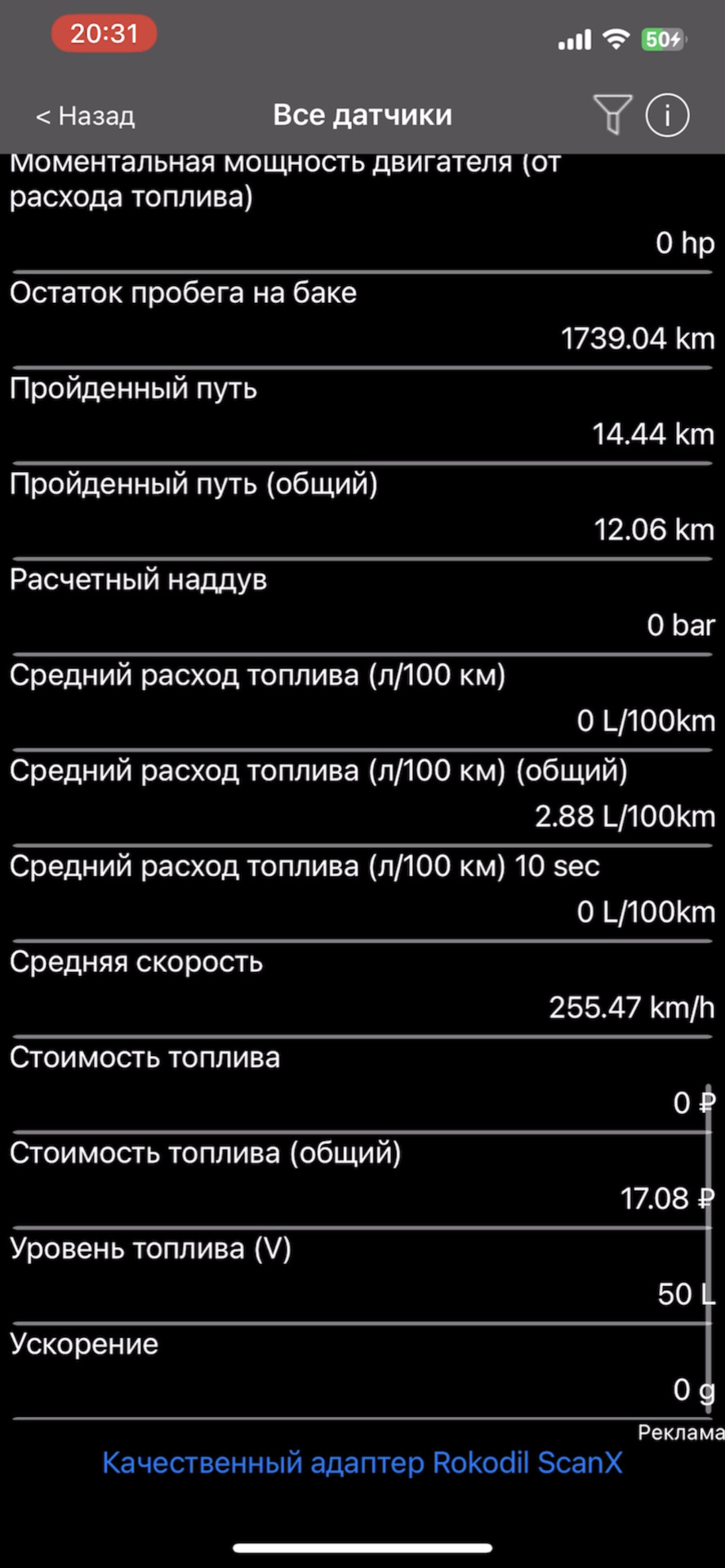

Приветствую всех! Может кто-то сталкивался с проблемой такого характера?
На приборной панели не показывает одометр;
Не показывает скорость движения;
Ошибки ABS и тормозной системы (индикация ручника);
Соответственно не работает abs и esp.
Коды ошибок P0500 датчик скорости и U0121 нет связи с модулем ABS.
Сканером считали информацию о скорости показывает 255 км/ч на месте и во время движения.
Если ключ не поворачивать в замке зажигания, приборка показывает старые показания одометра. После поворота ключа нет информации о километраже, видимо берет информацию с Can и сигнал не приходит либо с abs до Can, либо до приборки. Проводку визуально осмотрели, перетертых или оборванных не заметили. Предохранители Abs и esp целые. Питание на блок abs идет, разъем так же осмотрели все в норме.
Отсоединил полностью приборку, на сканере показания не изменились, так же скорость 255…

Написал в отдельном блоге, проблема была в разъеме моего блока АБС, кто туда лез не понятно, но 1 ножка была загнута и видимо давала КЗ.

Написал в отдельном блоге, проблема была в разъеме моего блока АБС, кто туда лез не понятно, но 1 ножка была загнута и видимо давала КЗ. Причина у тебя 90% в проводке или разъеме.
