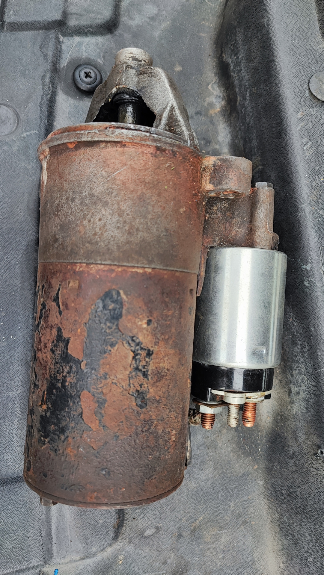

Всем здравствуй давно не писал, совсем нет времени. Пару недель мой Форд перестал заводиться и как выяснилось причина была во втягивающем реле стартера, он просто развалилось внутри.
Хотя в прошлом году я тоже снимал стартер но причина была совсем в другом, а именно в редукторе стартера тогда ремонт я так и не выложил на Драйв, теперь решил всё объединить
Особо не чего сложного, как оказалось запчастей для данного стартера достаточно вот артикул запчастей редуктора.
Что касаемо замены втягивающего так же было принято решение заменить щетки и бендикс но с небольшими нюансами.
И решил не рисковать оставить старый но с заменой пластикового крепления вилки.
Ну а в остальном всё нормально подошло собрал, работает .

Вот мой стартер
troyan83
Вот мой стартер

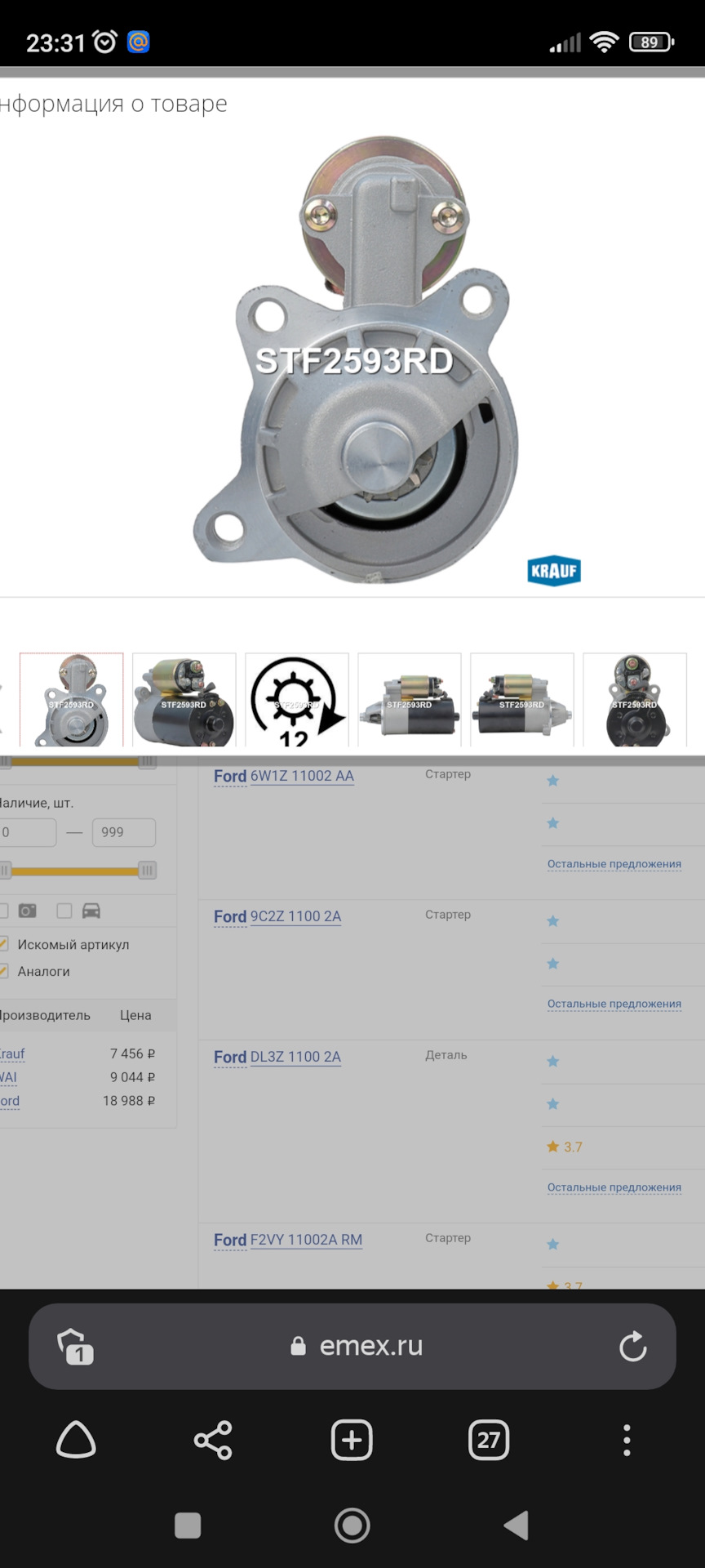

Втягивающее другое у меня
STF2593RD
Вроде да, )))

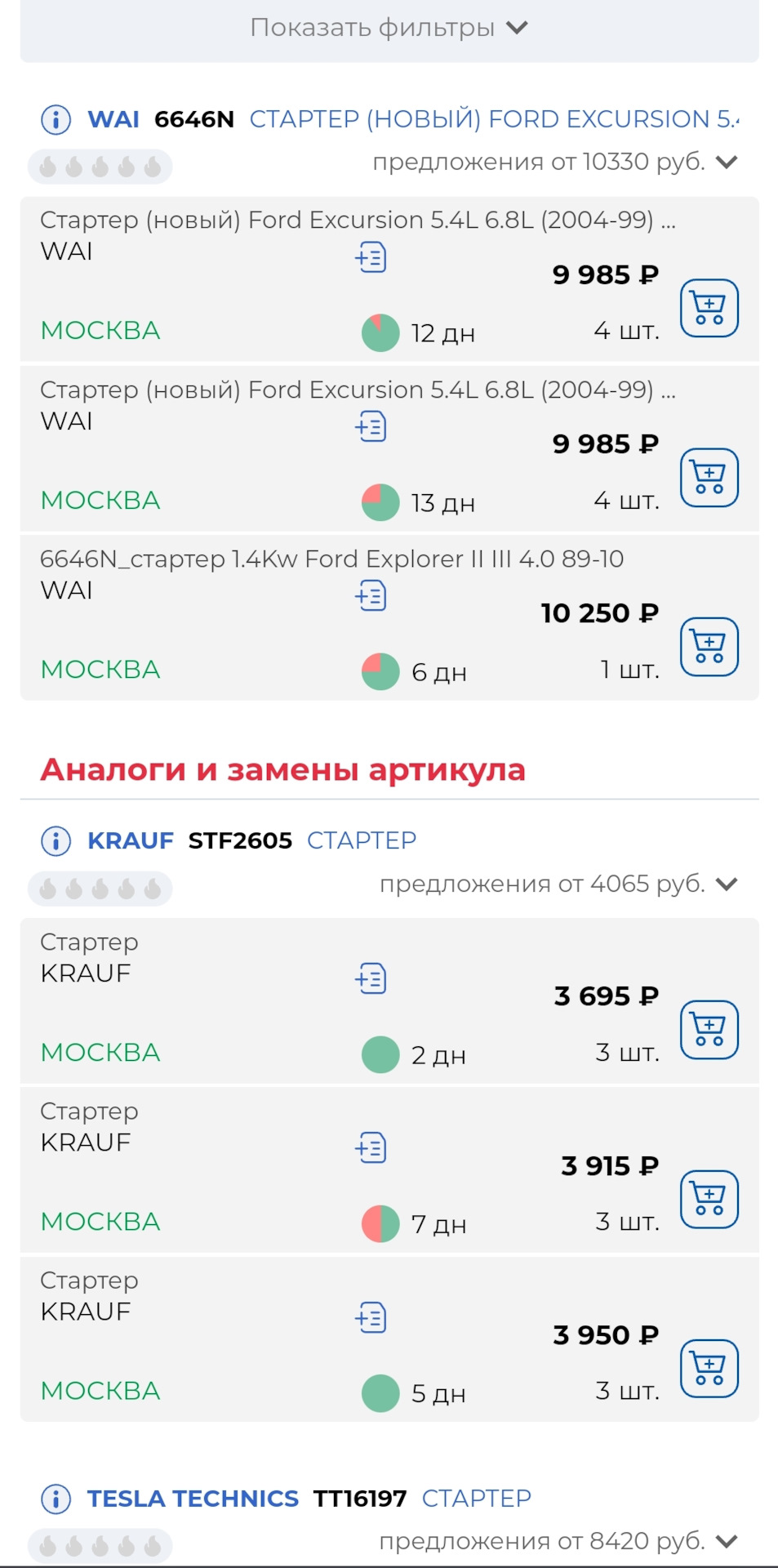

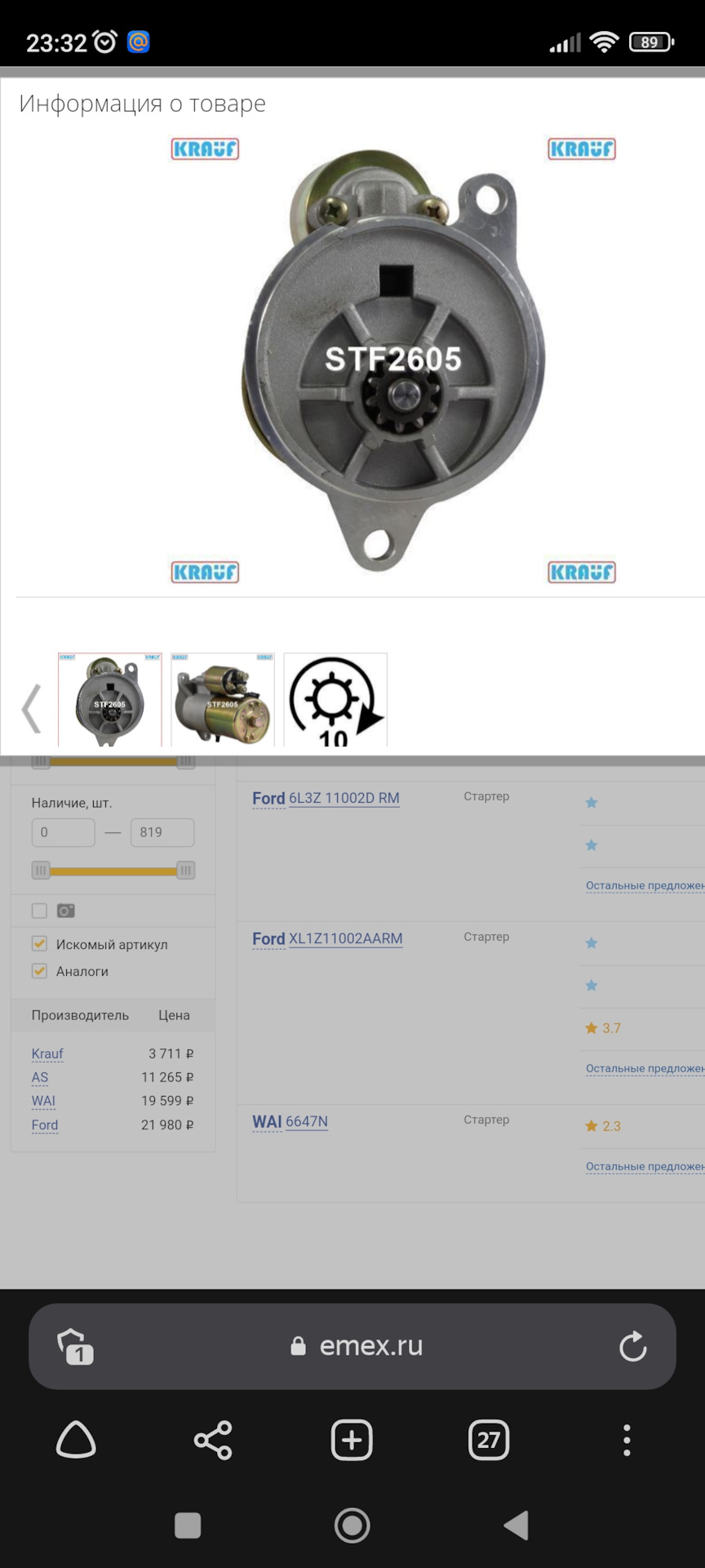

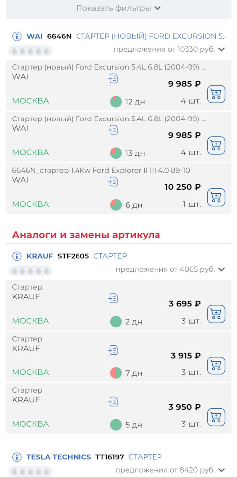

Я тоже пару дней назад стартер поменял, разобрал, а он внутри как новый, поменял только втягивающее. Второй стартер хотел перебрать, но обнаружил, что новый стартер стоит 3600р и отказался от затеи с переборкой)
Ну прям совсем дёшево, норм
Да, я думал минимум тысяч 7
Че то я не нашёл таких цен
Fanat5er
7500р минимум нашёл
Так это другой у меня совсем не такой
