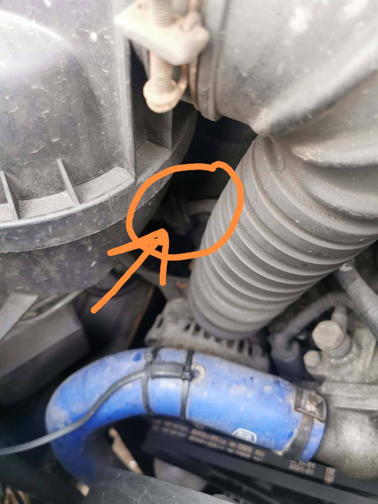

Была похожая проблема, перегорал только при заведенном двигателе. Перетерся провод от гены в оайоне родного металического хамута, внешне небыло видно. Видимо у меня только начиналось и коротило только от вибрации двс.

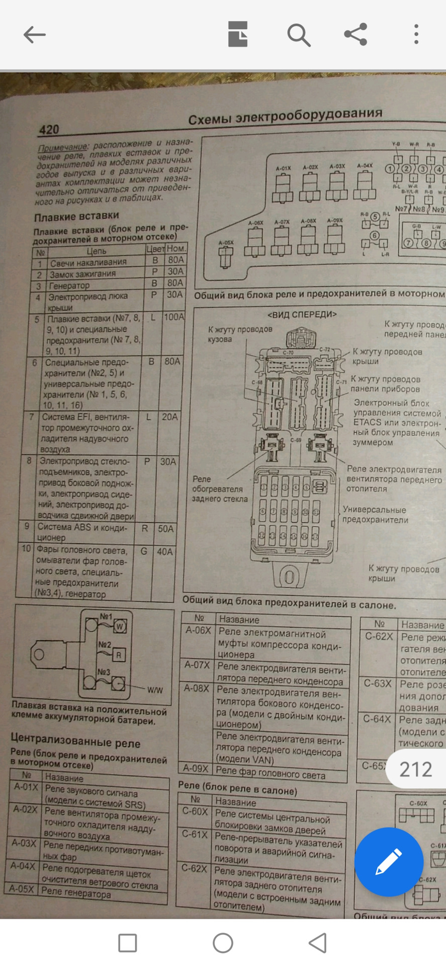

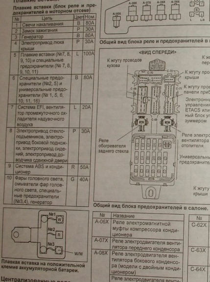

По схеме это 80А предохранитель генератора, проверь кабель с гены, так же там еще один 80А пред стоит на свечи накала. их тоже стоит проверит на кз на корпус.

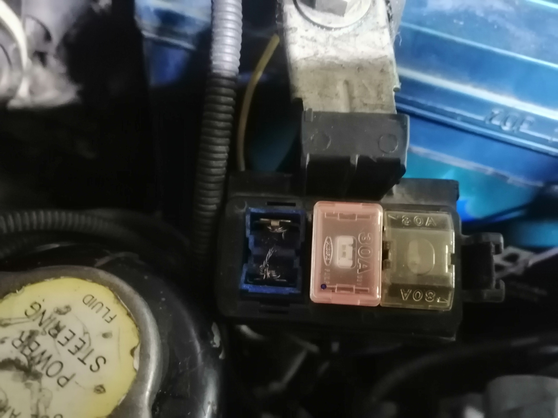

Нынешние предохранители в массе своей — китайские. Можно предположить, что китайцы экономно используют цветмет, попробуйте поставить 120 а, и последите за процессом. Несоответствие заявленным номиналам — частый китайский косяк.
Родной благополучно сгорел, его заменил жучок 🐛 из силового провода. Есть на замену оригинальный пред, но его час ещё не настал. А так согласен у них все показатели завышены на половину.

Это эти предохранители
Не соточка там стоит, на генератор идёт другая коса.
№3 если судить по фото, — 80А — генератор. 100А с5 по 9 в блоке предохранителей. Сотку может уже ктото ставил за не имением поварешки?

На нем кстати, кроме системы зарядки висят почти все приборы с подкапотной клемной, больше жуков ни где не стоит в коробке предохранителей?
Преды все в норме, боюсь что всетаки где то протерло проводку
