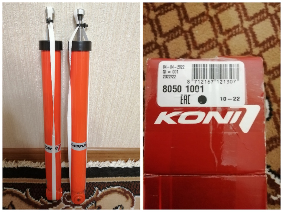

Всем привет!
Вторым стейджем я назвал установку амортов Koni на пружины H&R по аналогии со Stage2 для тюнинга мотора, потому как присутствуют очень схожие ощущения. Нет какого-то супер-эффекта, как было от первоначальной прошивки мотора или замены пружин на H&R, при этом стоимость "stage2" даже превосходит первую, более ощутимую доработку. Тем не менее, именно stage2 дает ощущение правильной работы мотора или подвески, в отличии от чипа stg.1, либо замены пружин без замены амортизаторов.
По первичным ощущениям — чуда не произошло, как описывают здесь многие, но на новых амортах подвеска стала работать заметно тише и благородней, немного добавилась упругость и энергоемкость одновременно. Причем, на удивление, основные отличия заметны именно по передним амортам. По задним я пока практически не понял различий со стоком, но определенно задние аморты жестче стоковых.
Амортизаторы заказывал в LOWSTUFF
Устанавливал в 12Вольт Калининград
Покатавшись, буду дополнять этот пост…

Приветствую. Тоже ставил аморты кони весной, и так же перед Китай, зад Аргентина. Первое время прям не мог нарадоваться, всё стало настолько плотно и упруго. Потом по мере эксплуатации подвеска опять расхлябалась и хлюпает. даже не знаю почему, может аморты такие. Мастера говорят всё идеально.Только вот пружины поставил вогтланд -20 по кругу. Как мне объяснял менеджер в стэнс баззтардс или лоустаф, не помню, это пружины больше от Рапида так как у Рапида задница тяжелее чем у Поло, то на Поло зад будет поднят. Ну в итоге я не послушал менеджера рискнул и прогадал. Теперь вот не нравится как зад визуально смотрится выше переда. Решил менять пружины. Хочу взять готовый комплект. Не знаю на чем остановиться чтобы было ровно . Что скажешь по пружинам H r?

Задние аргентинцы) Интересно китайцы или аргентинцы первыми вытекут?)
Честно хз, но такое слово как качество уже к сожалению забыли что Китайцы что Аргентинцы, поэтому тут только ездить и гадать что из этого добра отьедит первым
Не вижу у тебя в БЖ поста про Koni 🤷♂️
Вижу про какой-то Маршал🤦♂️
Ставились они не на поло, а на гольф 4 gti
Ссылка есть на пост?
Комментарий удалён
Были эти китайцы на машине, и вытекли через 15т км
А у тебя точно Koni были? )
Кони кони ! Из того что ставил, больше всего нравились Бэшки, работают на уровне! Но тоже много пали
А сейчас говорят, что гремят Бэшки. Люди их на кони меняют и довольны)
Хз, просто все теперь собирает Китай, а там сам знаешь, контроль качества на 3
Да голландцы тоже так себе мастера. Кони всегда текли, хоть и голландские, но работали лучше всех)
А надписи made in China я уже давно не боюсь.
Китайцы молодцы, только если это фирменный Китай
Не думаю, что кони делаются в китайском подвале. Не самая последняя фирма все-таки)
В том то и фишка что не самые последние, есть смысл тихонько подделывать, ладно может будут катать не одну сотню км
По крайней мере ты первый, кто негативно отзывается об этих амортах тут. На поло проблем с ними не встречал в отзывах.

Надо было задние брать такие (для гольф 4). Они подешевле бы вышли и вроде бы как по характеристикам получше чем половские.
Мне манагер в магазине так же посоветовал, в итоге у меня задние как раз от гольфа
Вылет штока как на стоке или короче?
Короче
Pahka33rus
А смысл? Хотел именно рассчитаный инженерами koni и h&r вариант, без кастома и колхоза.
Смысл в том что у них характеристики лучше. И какой колхоз был бы там?
Что значит характеристики лучше? Какие именно и каким образом они стали лучше? В амортах одной серии разница может быть только в расчетной весовой нагрузке разных моделей авто. Ну и по длине разные. От гольф4 как раз короче половских.
По мнению продавца характеристики задних кони от гольфа лучше для поло. Но это только его мнение… Инженеры кони считают по другому. Я им доверяю больше!
Гугл в помощь они даже по размерам отличаются, тот же отбойник аморта сидит более уверенно. От гольфа более внушительного размера. Прежде чем купить себе аморты много я перечитал и выкурил интернета. И пришёл к выводу, что надо брать от гольфа, а не от поло.
Так бери! Я же не против)
У меня еще поло хэтч есть, возможно эта подвеска в него пойдет при продаже седана. Мне от гольфа точно не нужны были🤷♂️
Так катаю уже давно!
