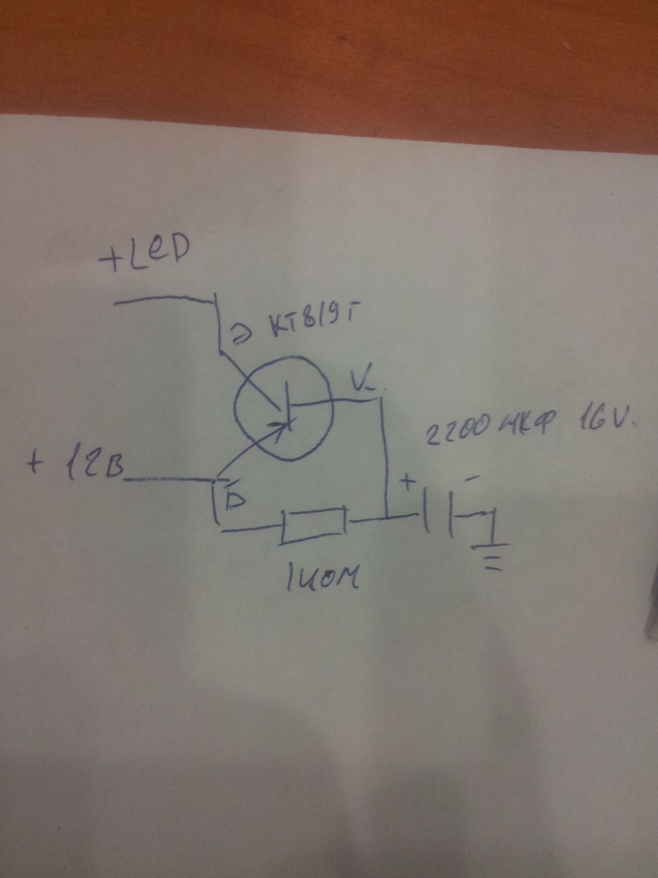

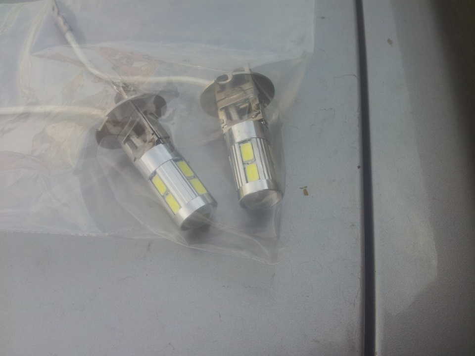

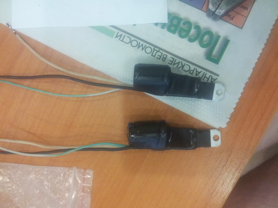

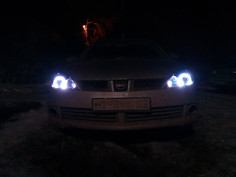

Прибираясь в сундуке с проводами и радиодеталями нашел хорошую давно забытую схемку плавного розжига, собирал её еще на москвич для подсветки салона, списал имена и параметры деталей, поехал в магазин за приобретением второй пары таких же деталей, вернувшись домой включил паяльник и собрал две одинаковые схемки на каждую ПТФ, Блоки получились очень компактные, Протестировав собранные схемы в домашних условиях и убедившись что всё работает на ура двинулся в гараж для установки, по пути заехал в автомобильный магазин за новой парой светодиодных ламп так как старые "устали" начали мерцать, половина диодов вовсе вышла из строя. Установив лампы и блоки в ПТФ попросил друга включить габариты и туманки, эффект потрясающий, время розжига составляет 2-3 секунды, разгораются плавно и одновременно. Данное изобретение должно продлить жизнь светодиодам, к тому же гасит скачки бортового напряжения, в общем результатом доволен.

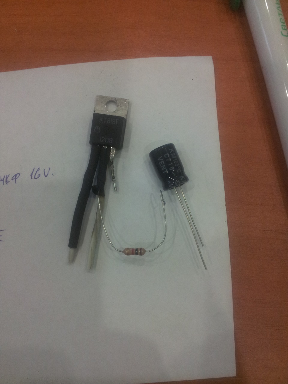

Использованные детали :
Транзистор КТ 819 Г можно подобрать аналоги
Сопротивление 1 КОм 6 Ватт
Конденсатор 2200 мкФ 16 В для увеличения времени розжига можно поставить конденсатор большей ёмкости, всё зависит от вашей фантазии ))
Светодиодные лампы

ну и как, работает? обозначения совершенно не верные. База — всегда управляющий. Со стрелкой — эмиттер. Оставшийся — коллектор.
отлично работает, со схемой напутал, не спорю, поменять местами ноги и все получится, не критично
Если обратный возьмешь то да а если прямой как на схеме ?
