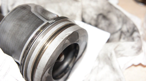

Для тех, кто не в курсе, если коротко — задиры в цилиндрах. Двигатель не троил, не пердел, не было какого-то жора масло или чего-то еще, но был какой-то неприятный звук, который четко издавался внизу. В масляном фильтре обнаружилась стружка, а как сняли масляный насос и посмотрели цилиндры, к которым был доступ, то увидели задиры, задирищи даже, я бы так сказал.

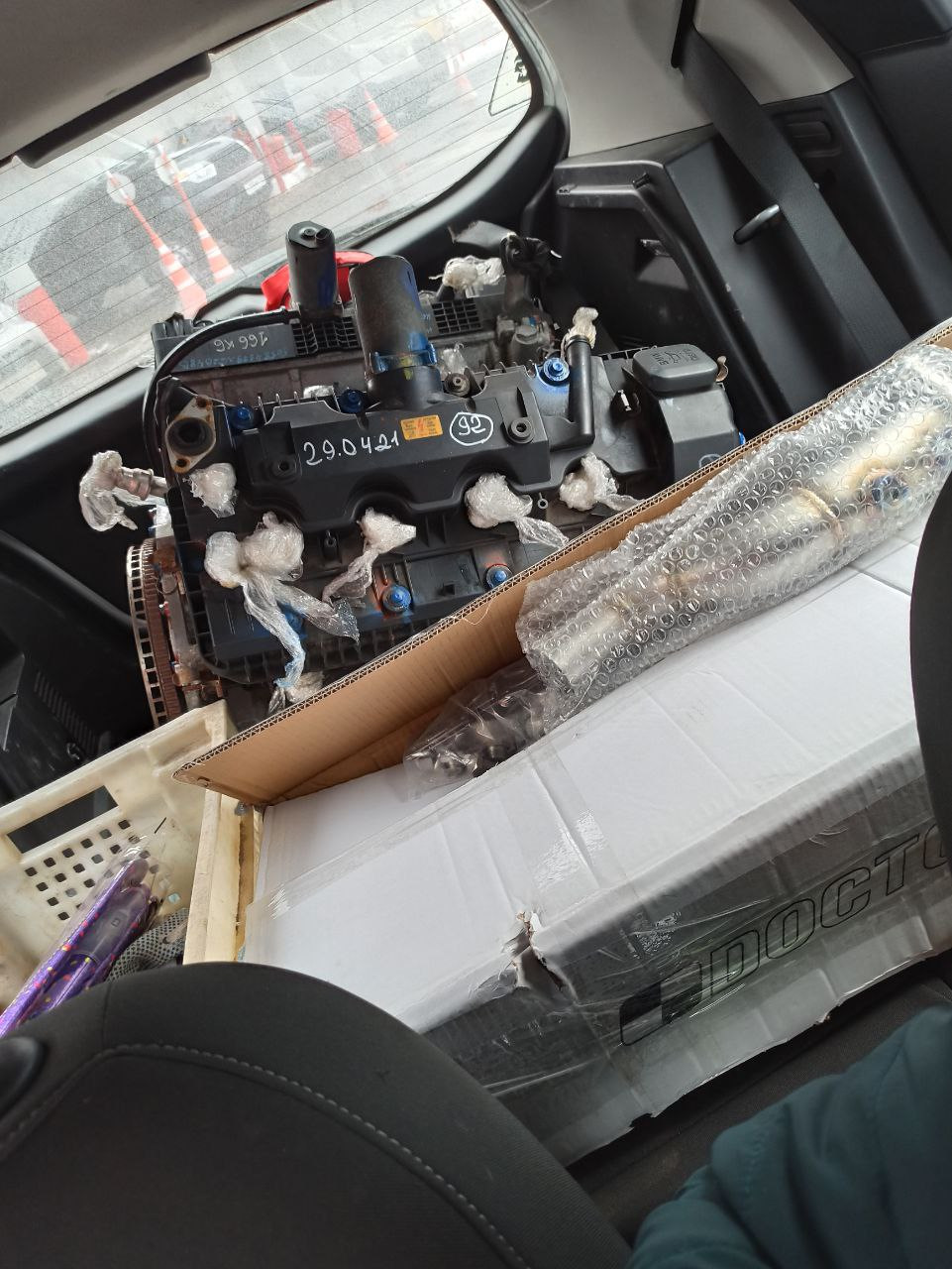

Покупка двигателя с E66
Первым делом, естественно, стал мониторить рынок, какие предложения есть, какие условия, запрашивать видео эндоскопа, спрашивать про пробег двигателя, есть ли документы на него, какие-либо подтверждения пробега и прочее, прочее, прочее…
Собрав какую-никакую информационную базу по текущим предложениям в Москве, МО, и +200-300км стал отбирать из них то, что можно ехать смотреть уже в живую.
По ценам, первоначально, рассматривал сразу варианты 180-200к. Но это, видимо, из-за порывов просто взять, собрать и поехать, которые спустя пару дней общения с различными "контактиками" с авито подпритухли. Плюс потерял несколько дней из-за одного персонажа, который дословно сказал, что через пару дней у него будут "свежие" дрыгатели, спустя 2 дня это дело перенеслось на еще несколько дней, а спустя день еще на неделю. Поэтому, немного огорчился этой потери времени.
Круг мой все сужался и сужался. Ездил, смотрел, катался целую неделю, каждый день. Ради этих покатушек купил себе эндоскоп))
По итогу осталось на выбор 5 вариантов:
— один стоил 185к недалеко от дома, но от него отказался
— второй стоил 150к, но его забронировали
— третий стоил тоже порядка 140к, но когда приехал смотреть, оказалось, что туда лазили кривые ручки и все прокладки стоят на клее, а цилиндры зачищены наждачкой…
— четвертый вариант находился в 400км от дома, но его тоже закинули в бронь
И вот как раз пятый вариант я, собственно, и забрал, хотя хотел забирать первый.
Почему же этот? Когда посмотрел его эндоскопом, то цилиндры были по состоянию один в один как на том, где стоимость 185к рублей. А цена на порядок ниже, так как парни занимаются совершенно другими двигателями + был небольшой косяк при транспортировке, который для меня ни на что не влиял.

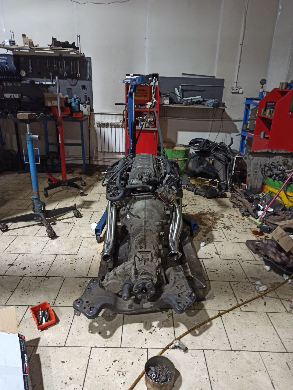

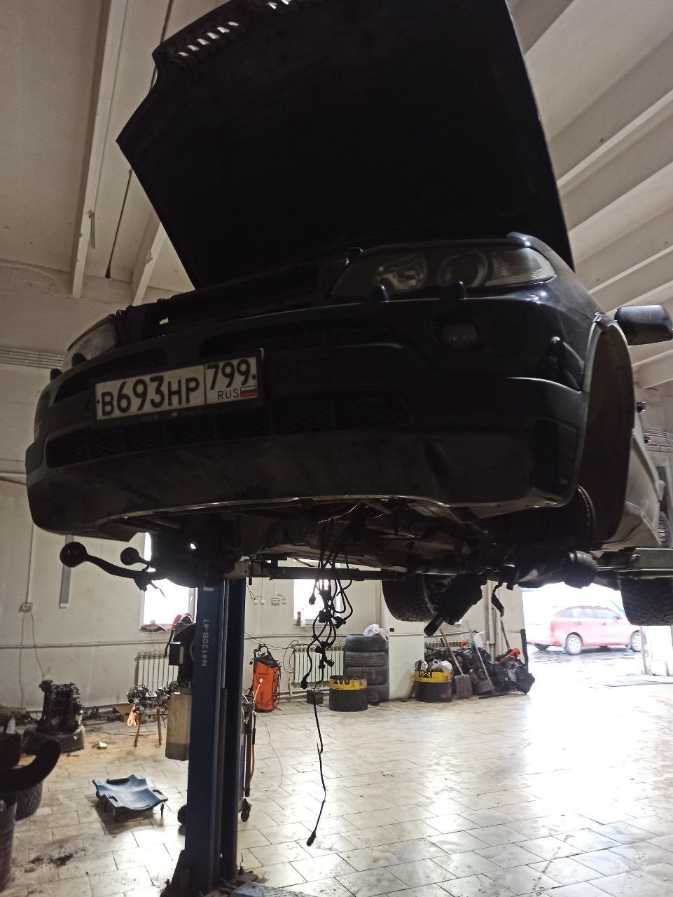

Состоялась долгожданная покупка. В это время икс стоял уже без двигателя. Привез его в сервис, вскрыл поддон, заказал коренный вкладыши комплектом. Как потом оказалось, можно было поменять только нижние, т.к верхние были в состоянии пушка-гонка. Плюсом заказал разные мелкие резиночки и прокладочки.
Помимо этого, купил масляный насос, т.к вскрыл свой и увидел там выработку шестерней, прям уже на самой крышке. Рисковать не хотелось, поэтому нашел в отличном состоянии.
Заменил вкладыши, попутно разные резинки, кольца и т.д. Перекинул навесуху со своего двигателя вместе с поддоном. Кстати, для тех, кто захочет поставить в е53 двигатель от семерки, то знайте, что поддон в любом случае остается с е53, потому что иначе подрамник хрен поставишь.

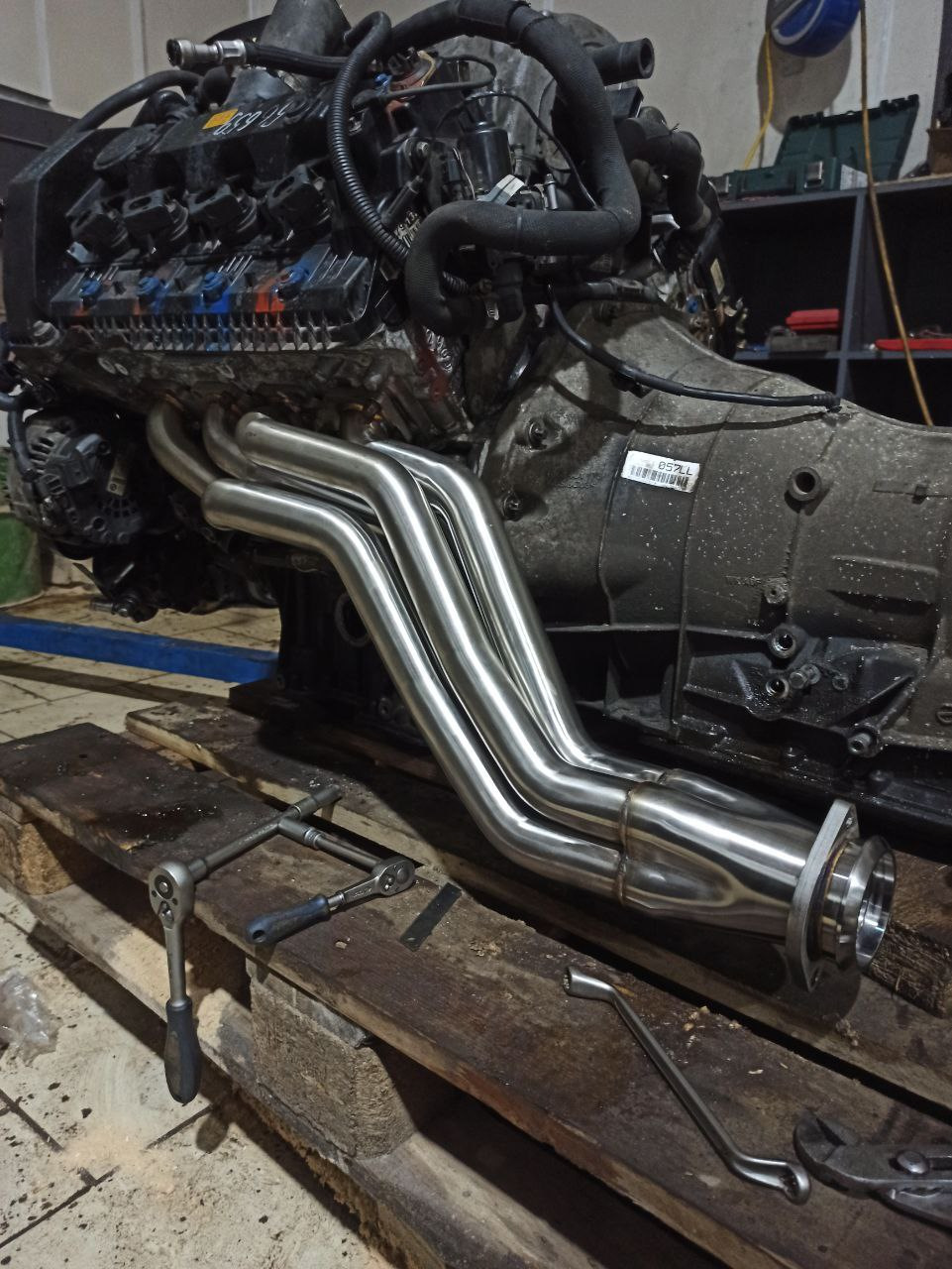

Потом состыковав двигатель с коробкой … установил равнодлинные коллектора от BMWDoctor.
Если честно, то желания их покупать у меня не имелось совершенно. Но тут встал вопрос один. Опять же для тех, кто захочет ставить себе двигатель от е65/е66 — шпильки выпускных коллекторов на них стоят зеркально по отношению к установке выпускных коллекторов на е53. Получался такой вариант — либо сверлить в головках дырки под шпильки, нарезать резьбу и автоматически слетать с гарантии на случай того, что вдруг по запуску обнаружится, что что-то не так, либо покупать коллектора. Пришлось прийти ко второму варианту.

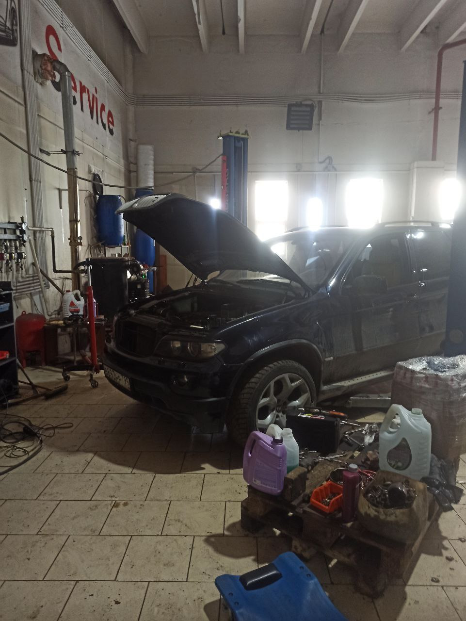

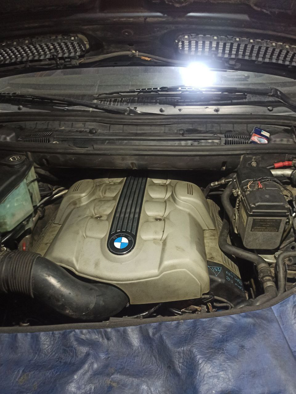

Ну а далее … далее двигатель залетает на родное место. Подключается вся проводка, датчики. Производится первый пуск. Моторчик работает, красота. Хоть работу его и не так хорошо слышно, потому что нужно было поварить немного выхлоп, чтобы присоединить его к коллеторам. Собственно, был подделан выхлоп, на следующий день собрана подвеска и подготовка к первому выезду.

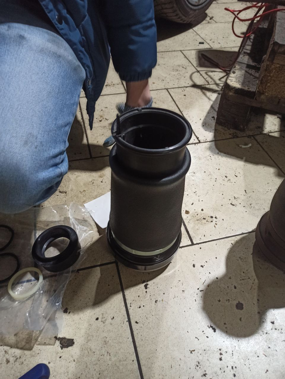

Первый выезд пришлось отложить на немного, так как по ходу сборки подвески обнаружилось, что одна подушка пневмы начала травить. В итоге бонусом приобрел еще и новую подушку.
А потом, собственно, выезд, проверка работы двигателя и понимание того, что наконец-то успех.

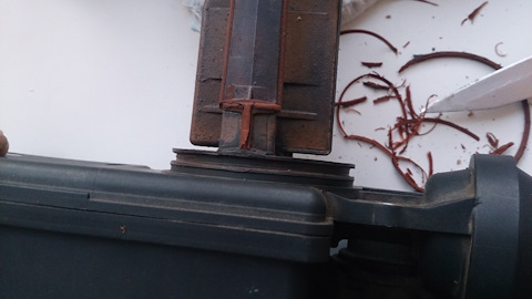

На следующий день еще, кстати, пришлось заменять одну клапанную крышку. Опять же для тех, кто планирует или будет ставить в е53 двигатель от е65/66 — клапанная крышка от е66 на 1-4 цилиндр идет с другой вентиляцией картерных газов, она проходит именно внутри крышки и у нее нет мембраны, как на второй крышке. Поменял ее из-за того, что вентиляция как раз на этой крышке и отрабатывала некорректно.
После этого, наконец, уехал домой уже своим ходом. Но нет, это не конец. Пришлось еще прошить машину под ЕВРО-2, т.е убрать задние лямбды. А вот на этом уже и конец))

7. Если устанавливать штатные выпускные коллектора от е53 (4.8), то придется просверливать отверстия для шпилек, т.к на е66/65 они стоят зеркально.

ну я покупал коллектора не из-за какой-то там фантомной прибавки 10-12% к лс, а из-за того, что иначе пришлось бы бошки сверлить, чего не хотелось делать.

Получается ты коллектора взял от 65ки?
Нет, коллектора купил для е53.От 65ки не встали бы, скорее всего, из-за их формы. Там и так места не особо много, а с равнодлинными каждый сантиметр важен))
Просто не совсем понял тогда… если коллектора с е53 не подходят, по отверстиям на головы е65, то как эти подошли?
Это равнодлинные коллектора, посмотри у бмвдоктора как выглядят крепления к бошкам. Если говорить в кратце — то там 4 дырки на любую шпильку, грубо говоря
