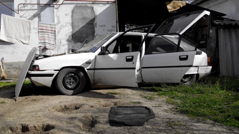

Вообщем случилась поломка после последних покатушек на море.Оборвало верхнюю опору двигателя.сломало шпильку и вырвало болт который вкручивается в сам двигатель…а саму резьбу из движка выбило с болтом…а всё из-за убитой подушки…
Как починить уже решено.кусок шпильки высверлить и поставить хороший болт, благо там место и конструкция позволяет.А вот с болтом в двигатель решено заменить его на шпильку, посаженную на фиксатор.Думал ставить болт но это билет в один конец.
А теперь подскажите пожалуйста в частности BX-воды…из-за всех поломок опоры начал безумно стучать ШРУС.походу внутренний, а может и наружный.От чего подходя ШРУСы на BX?

Ставь от ВХа приводы. Проверенный метод! )
Нагрузки там большие — фиксатор может сорвать, лучше рассверлить и резьбу больше нарезать!
Вырвало болт крепления на КПП?
А полуоси разбирай и смотри, может тебе просто трипоид надо купить
спасибо за совет)нет.вырвало болт с самого двигателя.где верхняя опора крепится возле правой стойки
От БХа, говорят, подходят.
спасибо)понял))xD
Я ставил от BXа, подошел)
