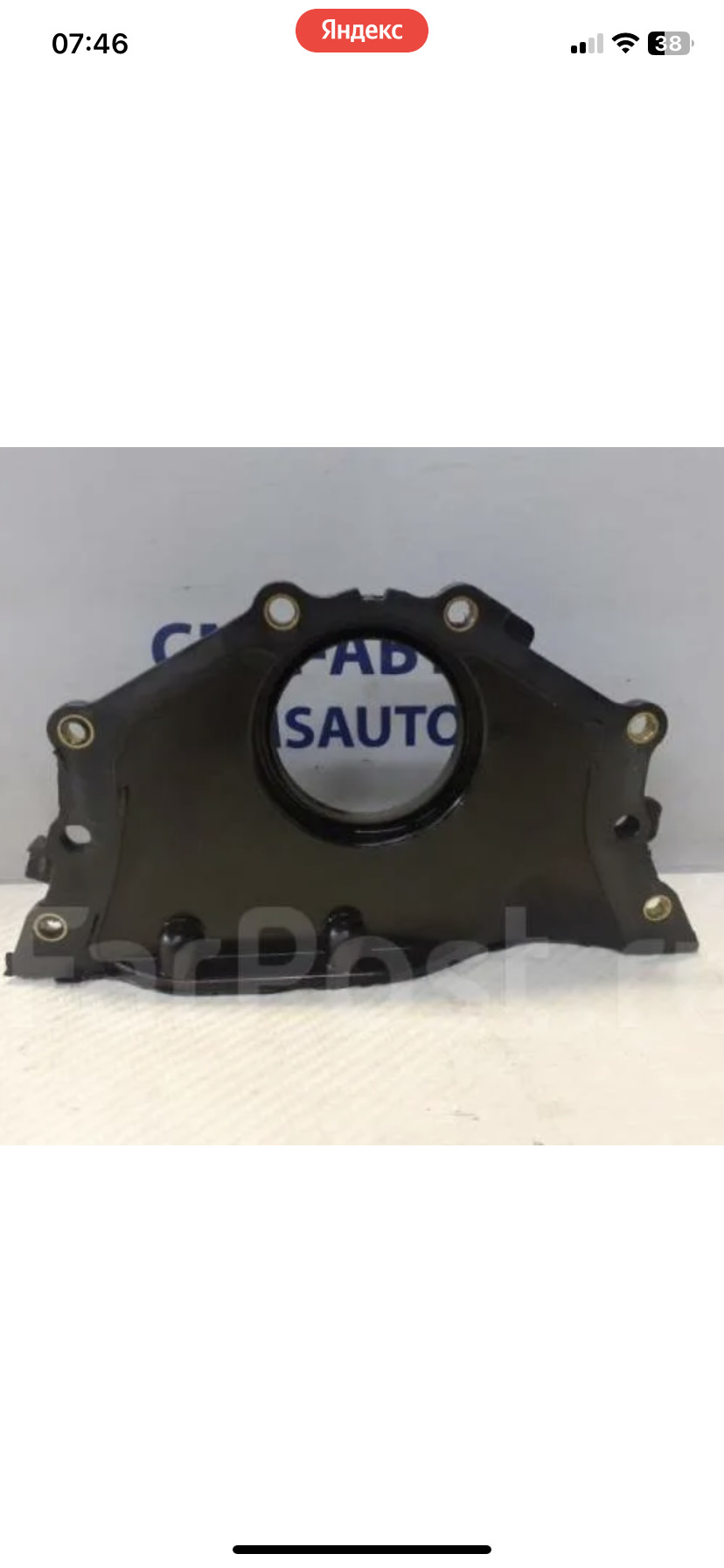

Подскажи (VAG 03H103151B) крышка идёт вместе с уплотнительным кольцом?
Немного не понял ? Это сальник в пластиковом корпусе . Старый сняли новый поставили . Ничего отдельно не докупал
Да, речь о сальнике. Я уже нашел он в сборе с крышкой идёт.
Только герметика добавить
А винты старые оставили?
Да . Там нагрузки нет . Да и в масле были . Не заржавели)))
Как крышка сальника?)
8000 проехал, пока сухо. Посадили по периметру на герметик, так как родной тоже был на герметике . Хотя читал на форумах, что он там не нужен.
👍 цена крышки конечно не маленькая)
Сейчас вообще цены конь на все🤣

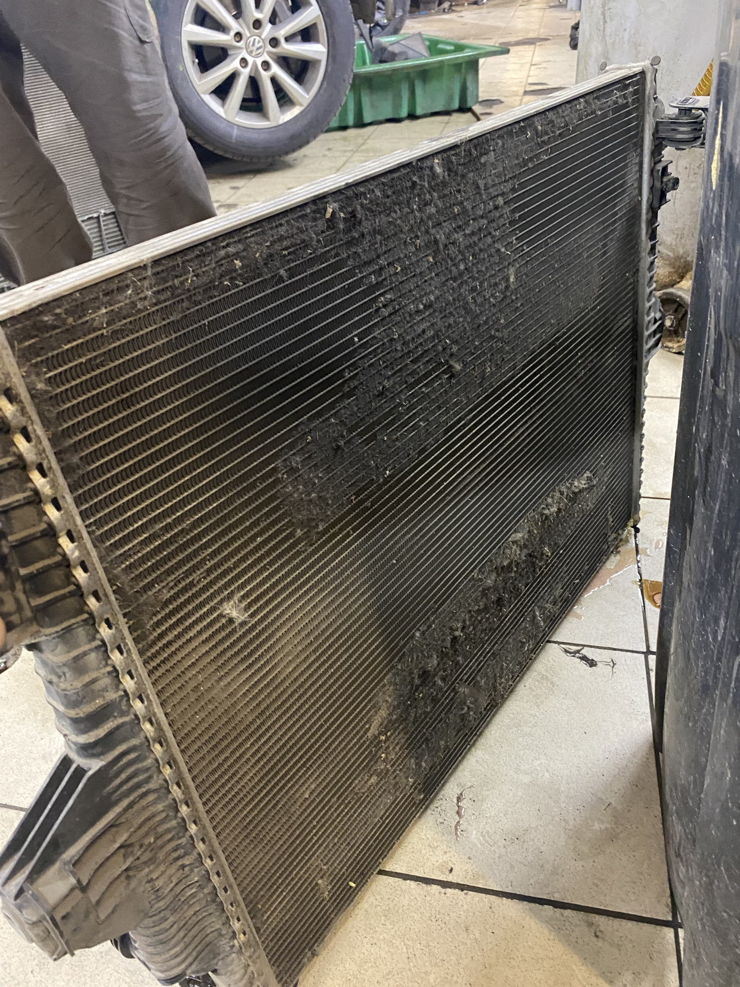

Сколько стоит радиаторы помыть?
Где делали, если не секрет? Тоже хотел бы почистить, но переживаю, что накосячат при сборке/разборке.
У товарища в сервисе . Только у него и обслуживаю на протяжение 5 лет

Это радиаторы после скольких км пробега?
Щётку дворника можно было бы…ну ты понял 🤏😉
Отдельное спасибо за фильтрЫ🤗😆✊
200 моих 30. По остальному 🫤
Первый раз мытье за 200 тыс?
Я первый раз за 30, а до 170 не владею такой информацией
