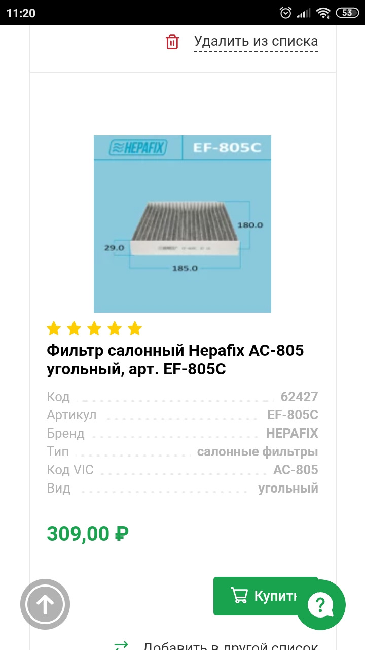

для помывки кондиционера решил заказать салонный фильтр. дело не хитрое.
залез в интернетмагазины и начал выбирать аналог.
в общем предлагаемые магазинами аналоги совершенно разных размеров. лишь бы продать((( общее между этими аналогами слово — "фильтр".
выбесило.
пишу для себя 95860-58J00 размеры 183х179х29
о салоном фильтре 95860-58J00

JD JDAC0103(250-300р)
Обычный 933 фильтр, хз где тут проблему нашли)
Suzuki 95860-58J00:
VIC AC-933E
VIC AC-933EX (уголь)
JS Asakashi AC805J
Sakura CA-1402

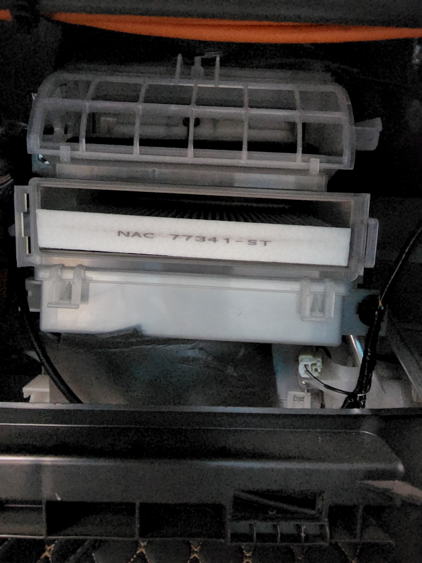

В том то и дело посадочное место для фильтра Разные
Ну и чего, потоком воздуха фильтр прибивает вниз.
а разве поток воздуха у нас не снизу вверх? на некоторых фильтрах специальная стрелочка есть.
Сверху вниз. Там же стоит заслонка вверху. И фильтр когда достаёшь грязь сверху то:)
eleve
2мин 55 сек.
говорит, что наверх идет

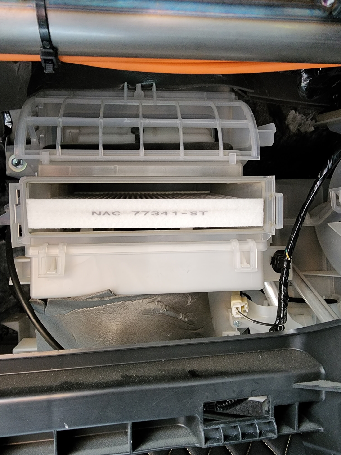

Вот стоит у меня фильтр.
DjedaiDjedai
2мин 55 сек.
Видно что пыль сверху?
DjedaiDjedai
2мин 55 сек.
А вот перевернул фильтр.
дует сверху вниз, правильно Вы сказали.
