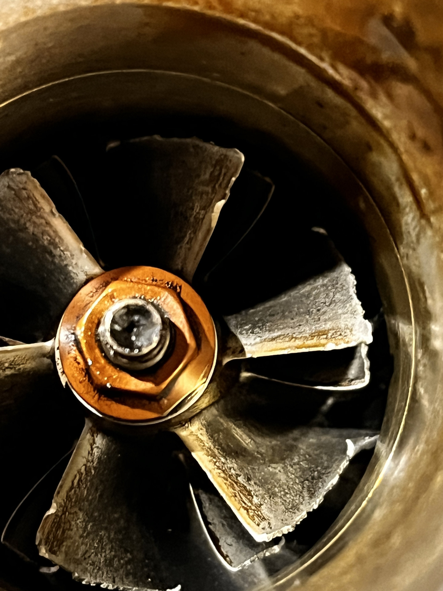

Не чуть меньше месяца назад приключилась с форем проблемка — из-под капота начал доноситься металлический хлопок и пропажа тяги. Самостоятельная диагностика выявила что все эти страшные звуки издает турбина😖 и вот тут-то я и напрягся, потому как вариантов решения проблемы достаточно много, и все они очень разные по деньгам.
Так как по железу Форик пока не планируется к лютой прокачке, то принято решение сузить диапазон поиска до сток или околосток. И так что же можно сделать?
1. Купить контракт, воткнуть и ждать когда она снова отъедет. К слову сказать, живых tf035hl для СШ за вменяемые рубли на фарпосте найдено не было. Или под ремонт, или ценник космос.
2. Брать уставшую чушку и её ремонтировать
3. Взять Китай. Но как мне объяснили китайские турбины которые продаются во Владивостоке (в основном это Ажс и Атп) даже после дополнительной балансировки ходят не очень-то и долго.
4. Поделиться своей бедой с очень хорошим человеком (Тёмыч, нихао🤟) у которого в закромах есть именно такая турбина с контрактного мотора, который может мне её отдать за бутылочку вискаря, перебрать и поставить вместо уставшей😁
Недолго думая был выбран 4 вариант😁

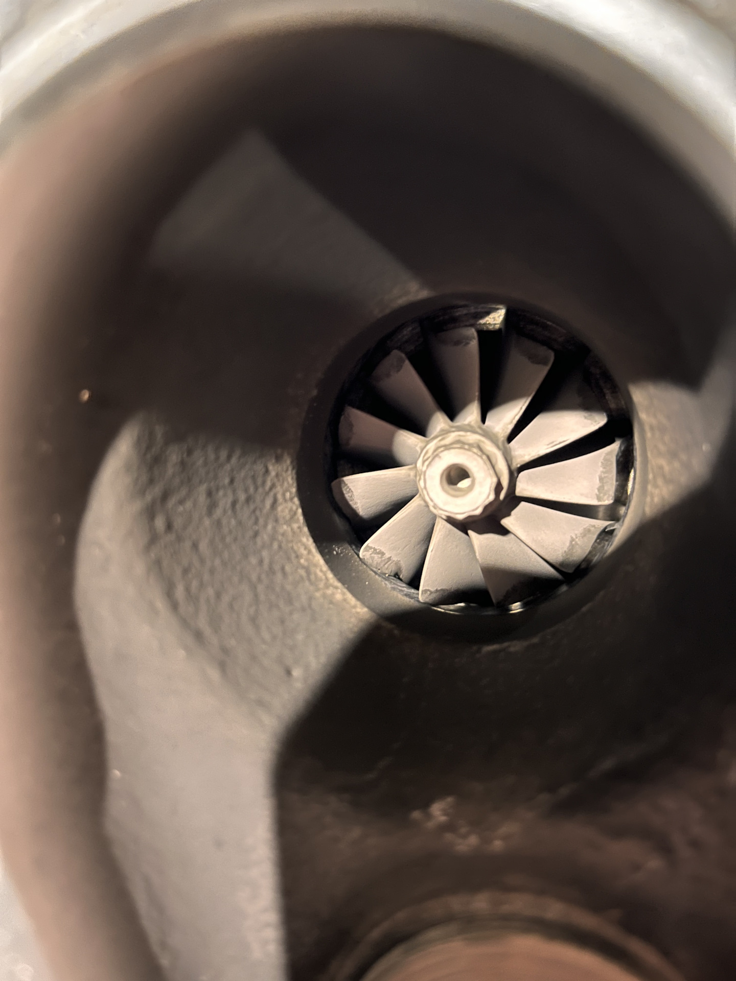

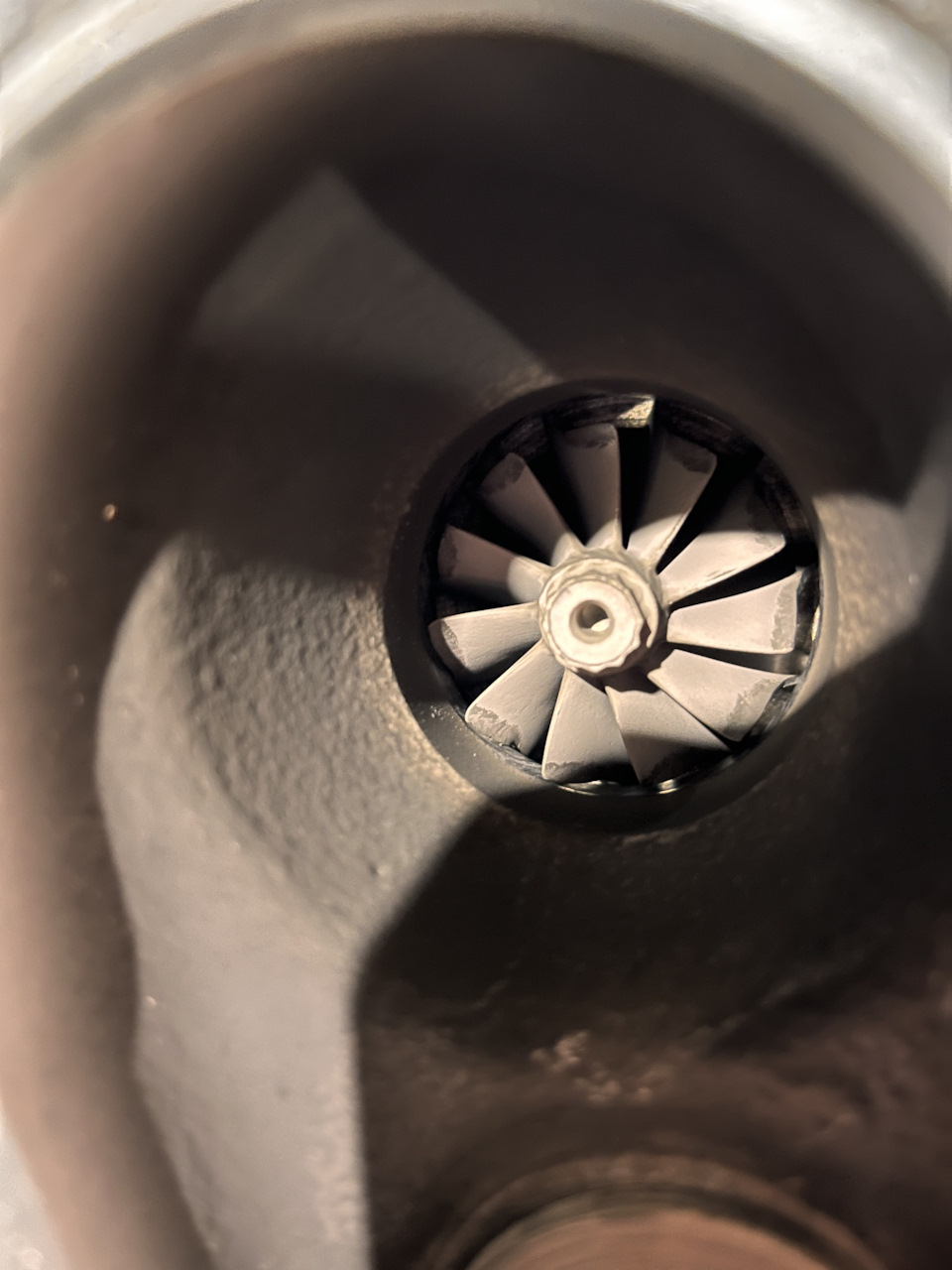

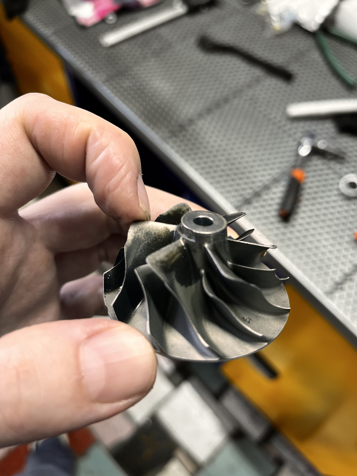

Турбина с минимальным но ощутимым люфтом, крыльчатка холодной части, соответственно, слегка подточена и требует замены.

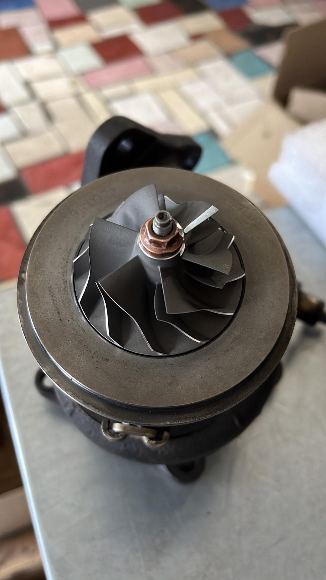

Но масло не гнавшая. Был приобретен качественный ремкомплект картриджа за 3.5, заменена холодная крыльчатка,
отбалансирован вал и на выходе имеем почти новую турбину за 9.5 тыр+пузырь вискаря.
Сняв родную турбину мы немного прифигели😂 вал болтался как сами знаете что в рукомойнике,
плюсом нагнало немного масла во впуск…
Виной гибели турбины стала пресловутая засравшаяся сеточка на маслоподаче турбины, которая даже не просвечивалась. Эффект думаю ясен…маслоголод турбины — отмечаем ей 9 дней🥲
В итоге турбина заменена, всё тип-топ!

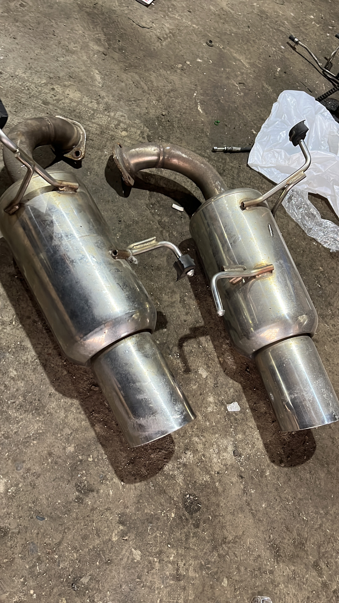

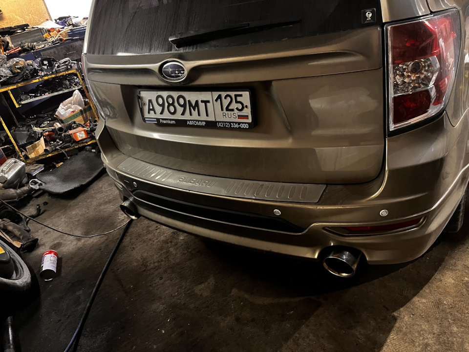

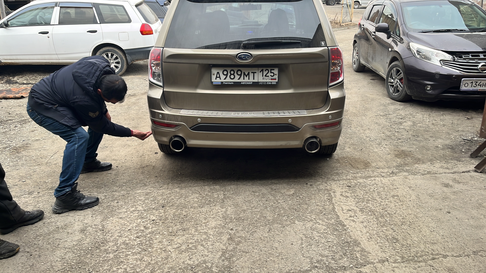

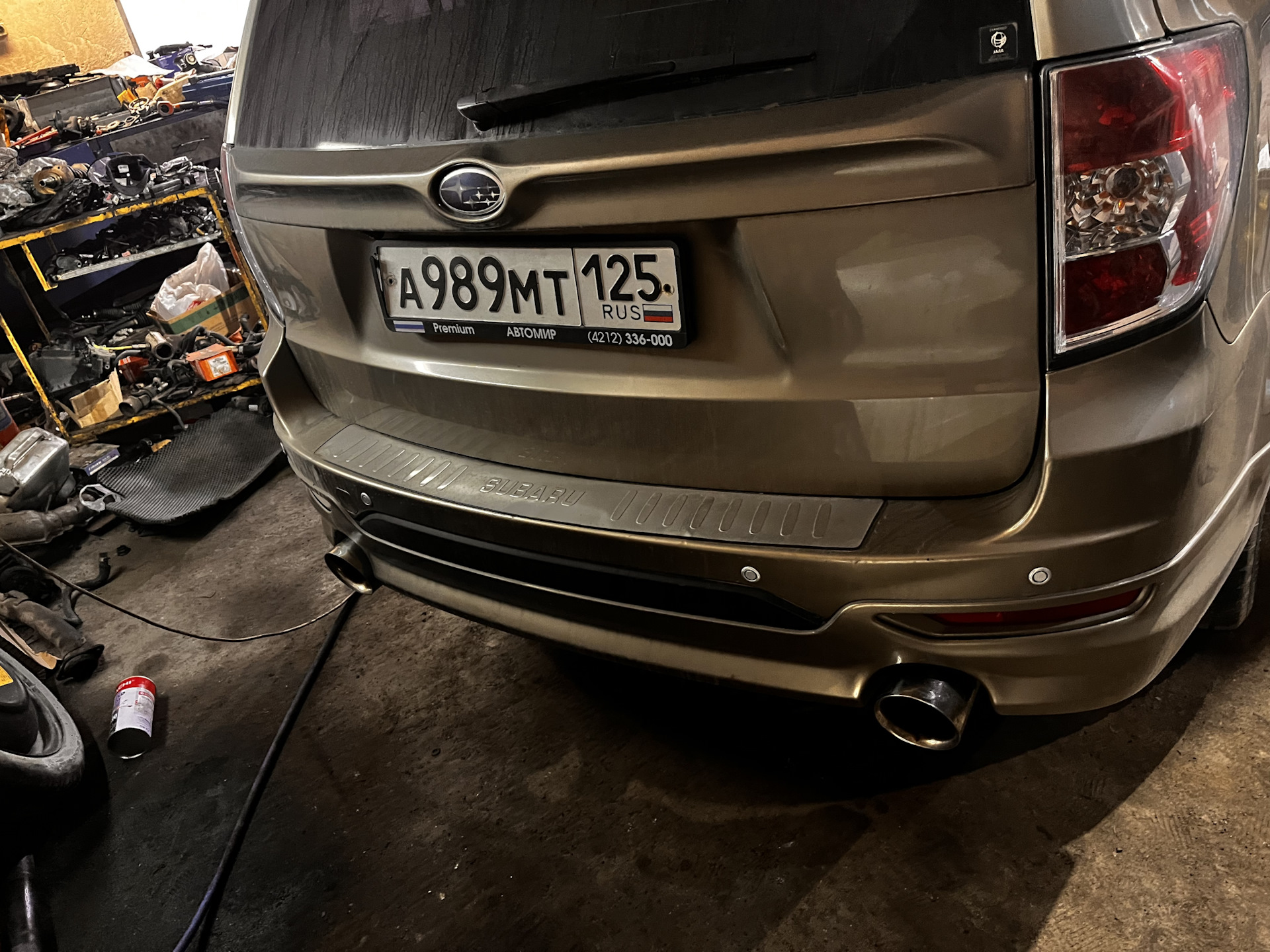

Ещё "отлежались", наконец, давно подаренные жене плюшки на форя в виде небезызвестных
И раз уж тачка повиснет на подъёмнике, почему бы сразу их и не приладить?
Но не все так просто😂 Нельзя просто так "чик" и приаттачить банки на СШ с другой машины. В моем случае это была эксига. Банки по креплению встают отлично. Но угол поворота фланца и его положение (около 3 см трубы пришлось отпилить) надо менять. В итоге победа была одержана и новые старые баночки встали на свое законное место 🤟
Что можно сказать по звуку? В сравнении со СТИ Геномами просто песня. Слышен лёгкий бубубу не заглушающий собой фон при спокойной езде. Совершенно не напрягает. Начинаешь слышать выхлоп если даёшь овса…тоесть примерно после 3 тыс оборотов. Что и требовалось. Они не орут, но дают приятный ненапряжный мидбасс, так сказать 😂 Всем с нормальным слухом рекомендую. Теперь хочу такие же на Легаси 😜
За работу по переборке и замене турбины, подгонку бочек отдано 10 тыр и пачка сигарет😄 суммарно на ремонт и небольшой улучшайзинг было потрачено 20тыр с учётом бензина. Так как хороший человек трудится в соседнем городе. Так что чеком и результатом я доволен. Супруга замену турбины не оценила, так как её не видно под капотом. Но звук бубнелок ей тоже крайне понравился🤟

Как думаешь, почему загрязнилась сетка подачи масла на турбину, ?
есть два варианта.
1. когда купили и сразу поехали на замену — слилось говнище. После чего был залит лукойл генезис, который имеет хорошие моющие свойства…как итог — сабж
2. весной того года из-за обстоятельств вместо генезиса было залито какое-то масло автобакс. По-осени снова лукойл. Может тут что-то сыграло.
если возникает вопрос про то, что вся беда из-за лукойла, то могу развеять сомнения. Легаси всю дорогу на лукойле ездит и всё у него хорошо! осенью менялись прокладки под крышками гбц, там всё офигенно!
Сам лил Лукойл, пока он недорогой был. Сейчас смотрю на валволин макслайф. Заказал пока на пробу на озоне
на том же озоне и лук можно по норм ценнику взять;)
