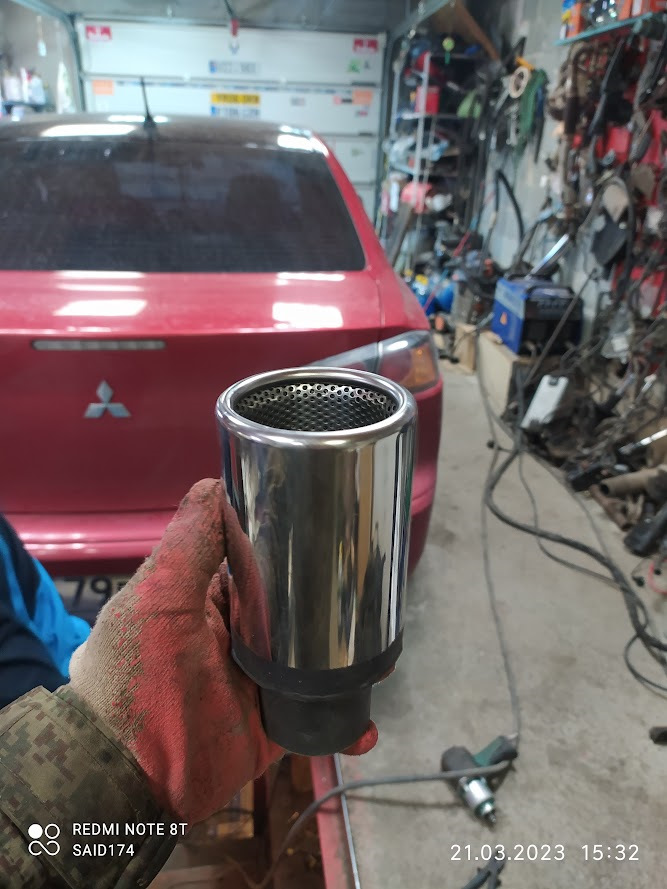

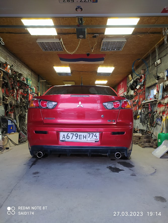

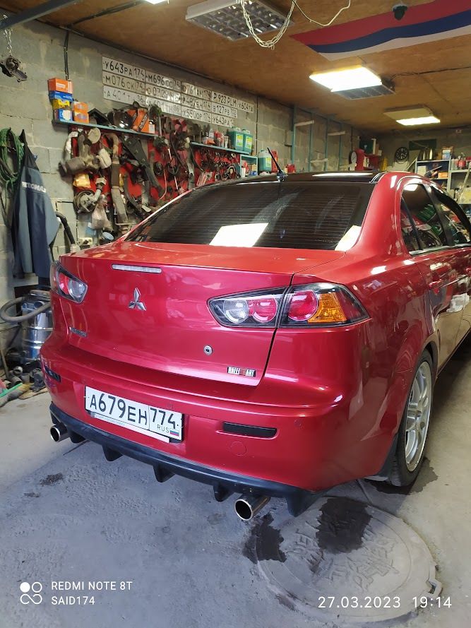

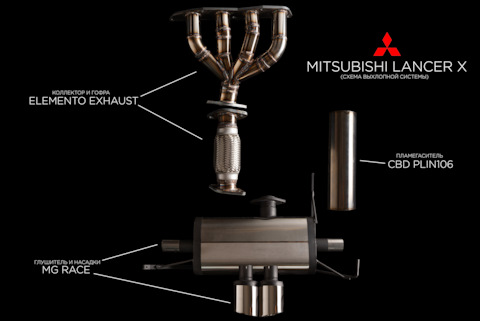

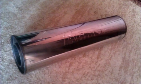

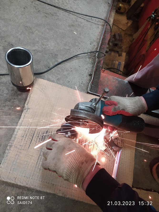

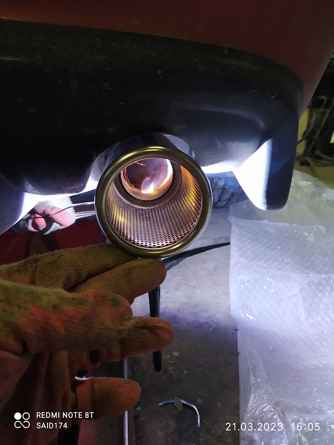

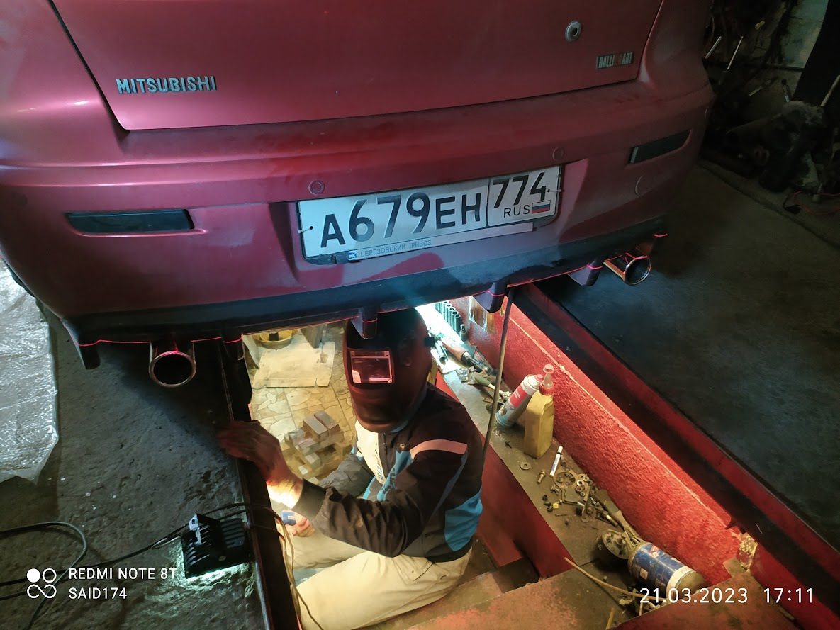

Завершил работы с выпускной системой. Куплены и установлены насадки фирмы MG-RACE номер в каталоге для
заказа М180А. Сделаны из полированной нержавейки, диаметр — вход 51мм, выход 80мм, длинна 200мм, внутреннее наполнение нержавеющая стружка и перфорация.

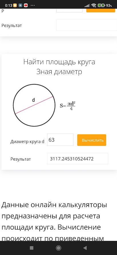

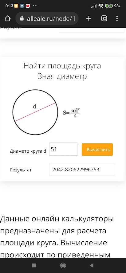

Специально выбрал такие, что бы сделать звук максимально комфортным для повседнева. Сечение и пропускная способность вполне достаточны. Основная трасса у меня 63 мм, здесь 2 по 51. То бишь даже с запасом.
На фото видны расчёты сечения трубы с калькулятора.

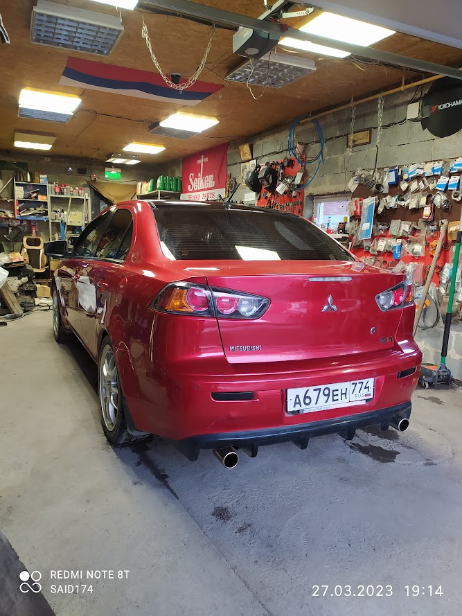

По итогу звук весьма приятный, на холостых и малых оборотах легкое ворчание, на высоких оборотах нормальный рёв, без визга.

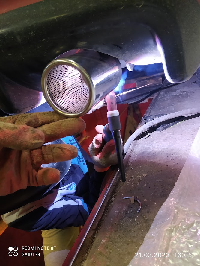

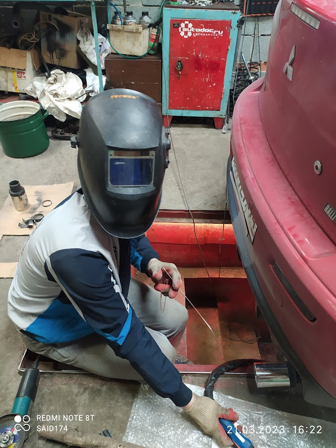

Варил как всегда аргоном мой друг Саня. Швы лучше заводских.

Жопа кайф. Но мне кажется, если бы поглубже утопил лучше бы смотрелось, аккуратнее чтоли
У нормального самца всегда дорчать должно! Зачем такую красоту прятать?
На вкус и цвет
На самом деле, если смотреть сбоку или сверху, они почти не выступают за бампер)
На фото в руках
Они казались намного больше
Вешать ведра не хотел, вышел из этого возраста, хочется симпатично и без фанатизма)
