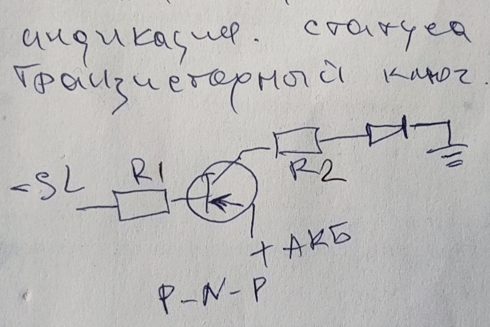

9. Индикация наличия метки/активации статусного выхода светодиодом на кнопке Старт/Стоп.
Так как плюсовых выхода всего два, и оба заняты: один сереной, второй — регистратором, надо как-то инвертировать статусный минус в плюс. Для этой цели можно, конечно использовать и реле, но можно и транзисторный ключ на базе P-N-P. Только вот моих знаний не хватает, чтобы подобрать необходимый транзистор и рассчитать сопротивление. Если кто подскажет готовое решение — было бы здорово!
Реализовано.

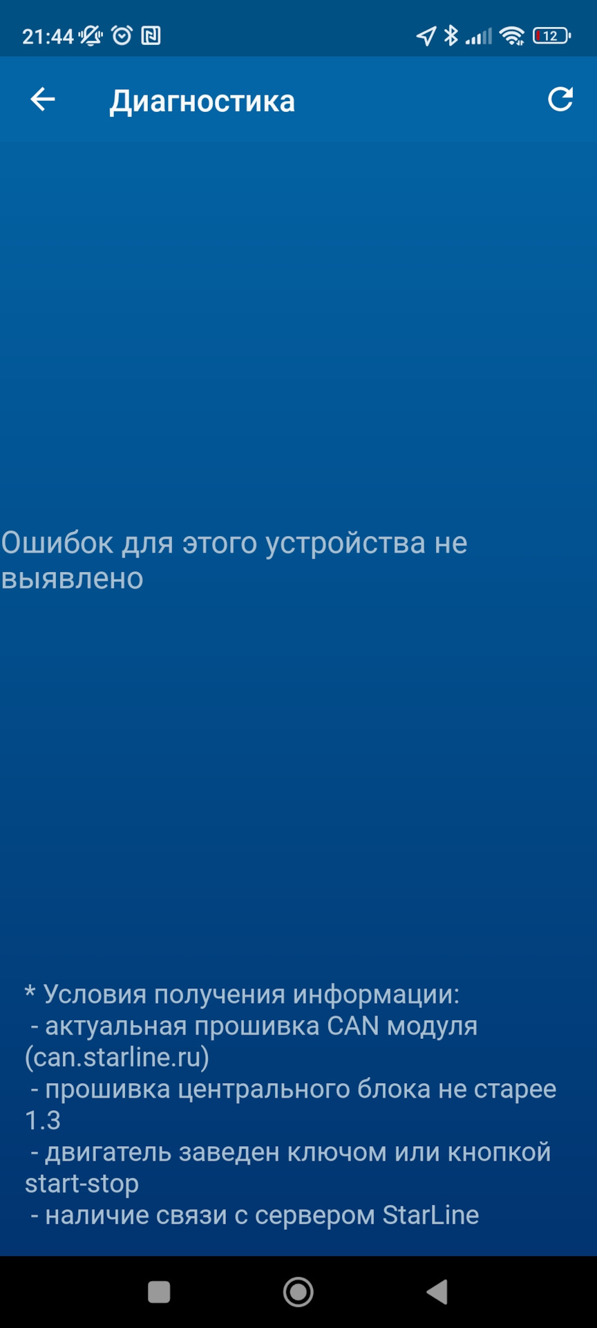

PSКстати, в приложении StarLine2 почему-то не отображается раздел диагностика (на A93 отображается), хоть на can.starline.ru этот функционал и заявлен… Грешу на версию ПО 2.30.6, но обновлять пока не хочу до устранения проблем с программами гибкой логики. Появилось само со временем.

А как в итоги реализовали индикацию кнопки старт-стоп? Сейчас у меня плюс подключен вместо видеорегистратора, но в ближайшем будущем планирую его установить
С 20-го канала -0.2А две ГЛ: есть метка — вкл, нет метки — выкл. В плате на индикацию кнопки микроскопический транзисторный ключ у электронщиков впаял, ибо у самого тяму не хватило :)
Работает ли при таком подключении автозапуск с родного ключа?
1. Управление сигой с родного ключа — не комильфо, ибо часть функционала (в части шифрование канала связи) сиги не используется. Это раз.
2. Ну и в моей ситуации не применимо, — у меня кнопка старт-стоп, поэтому я ключём вообще не пользуюсь. Совсем. Потому даже задачи такой не ставил перед собой, с ключа запускать :)

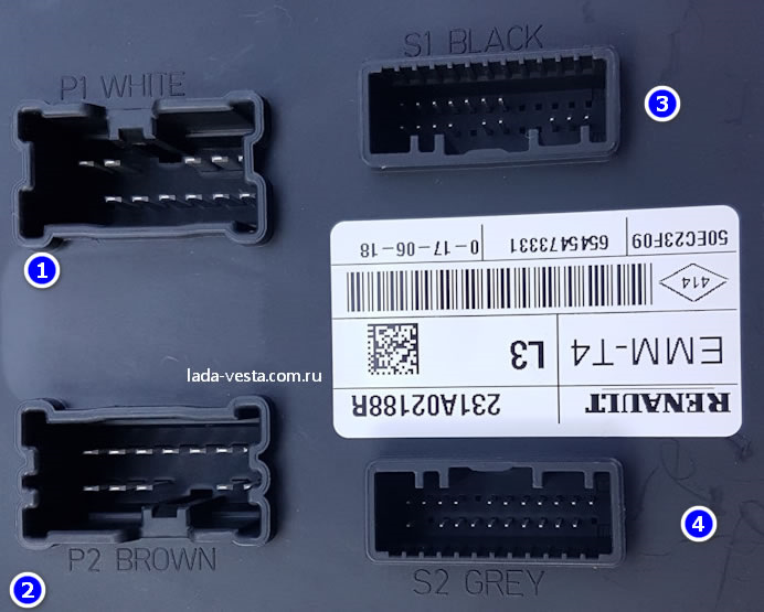

Не рассматривали вариант полностью блок EMM одним реле обесточить? Тогда и стеклоочистители, и весь свет работать не будут… Одно реле вместо трёх.
Я обращал внимание на этот провод питания, но не совсем понял, что он запитывает. К тому же есть вопрос: не будет ли вся система уходить в ошибку или держать ее в памяти? К примеру, при отключении цепей по F47 и F50 ошибок нет никаких. Если же все будет гладко, то, да, вариант с отключением блока EMM будет предпочтительнее. Вы не пробовали этот вариант?
Так понимаю, что это питание самого блока. Не пробовал, лишь изучаю. Не известно, какой там ток течёт. С предохранителями же всё ясно — номинал указан :)
Нашёл в заначках релюшку Starline — она 100 mA потребляет… В моём случае потребуется как минимум 3 реле и 2 управляющих выхода… Хочется оптимизировать…
Если на каждое плечо идет отдельное питание, то не думаю, что сам блок потреблять будет много, ведь, по идее, должны запитываться лишь компоненты управления. Не зря же на нем нет предохранителя. Надо будет глянуть на сечение этого провода и станет все ясно. Вот только как бы ЭСУД не заблокировала запуск двигателя с полностью обесточенным блоком EMM. Если его обесточить, то теряется связь с блоком по Can шине. Например, у меня машина не завелась когда я скинул панель приборов, и вылезла куча ошибок.
преды приходят на P1 И P2, C4 на S1. По даташиту такой пин держит до 24A.
Попробую его скинуть и посмотреть ошибки :)
Отпишитесь, пожалуйста, о результате. А то я только через 10 дней домой попаду. Почему-то мне кажется, что авто не заведется.
Снял я вчера чёрную фишку S1 с блока :)
Не то, что завелась, даже ошибок никаких не вылезло. Проехал с отлюченной несколько км. Соотвественно ни свет, ни стеклоочистители не работают. Единственное, только сейчас понял, что стоп сигнал не проверил… Там контакт D21 подозрительный, — размыкание педали тормоза. Не знаю, зачем он в блоке управления светом и стеклоочистителями…
В кодировании (carscanner), следовательно, пропали все строки про свет и дворники. Подключил фишку — прога его снова увидела.
Отлично! Спасибо за информацию. Значит, можно попробовать поставить реле в разрыв провода, идущему к четвертому пину этого разъема.
Раздел диагностика отображается, когда появляются ошибки ЭБУ.
Я первый раз когда всё замотал по временке, у меня тоже всё заработало :), а вот потом искал косяки :).
На A93 постоянно раздел есть, а внутри пишет — ошибок нет и кнопка "обновить". То есть, на шестом есть ошибки — раздел есть, нет ошибок — нет и раздела? :)
Приветствую. Отображается раздел.
Версии ПО блока и can какие?
Сейчас не могу сказать, так как на вахте, но на момент 28-го февраля были самые последние.
MrDerbes
Увидел в приложении версию прошивки 2.31.1
MrDerbes
Аварийка при включении ЗХ отлично работает на этой прошивке, а вот длину импульсов не смог по-человечески настроить, так как получается какая-то фигня, как и у вас. Пока оставил так как есть.
