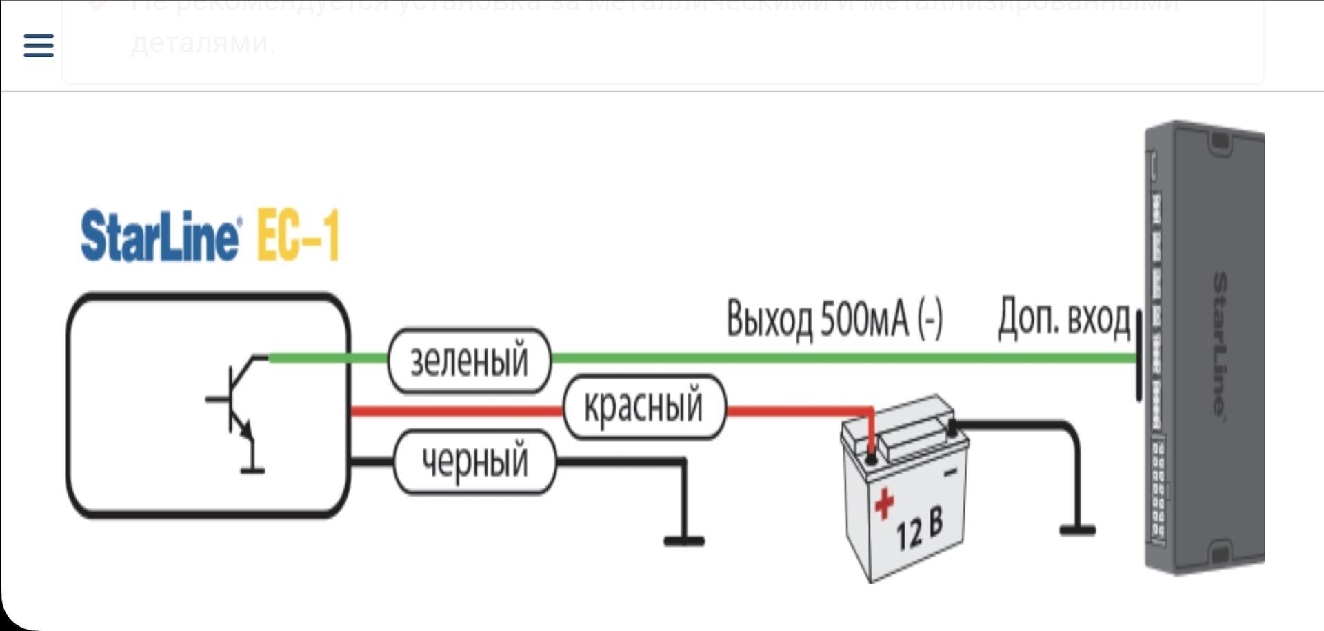

Оригинальный ёмкостной сенсор StarLine ЕС-1 уже давно дожидается своего часа.

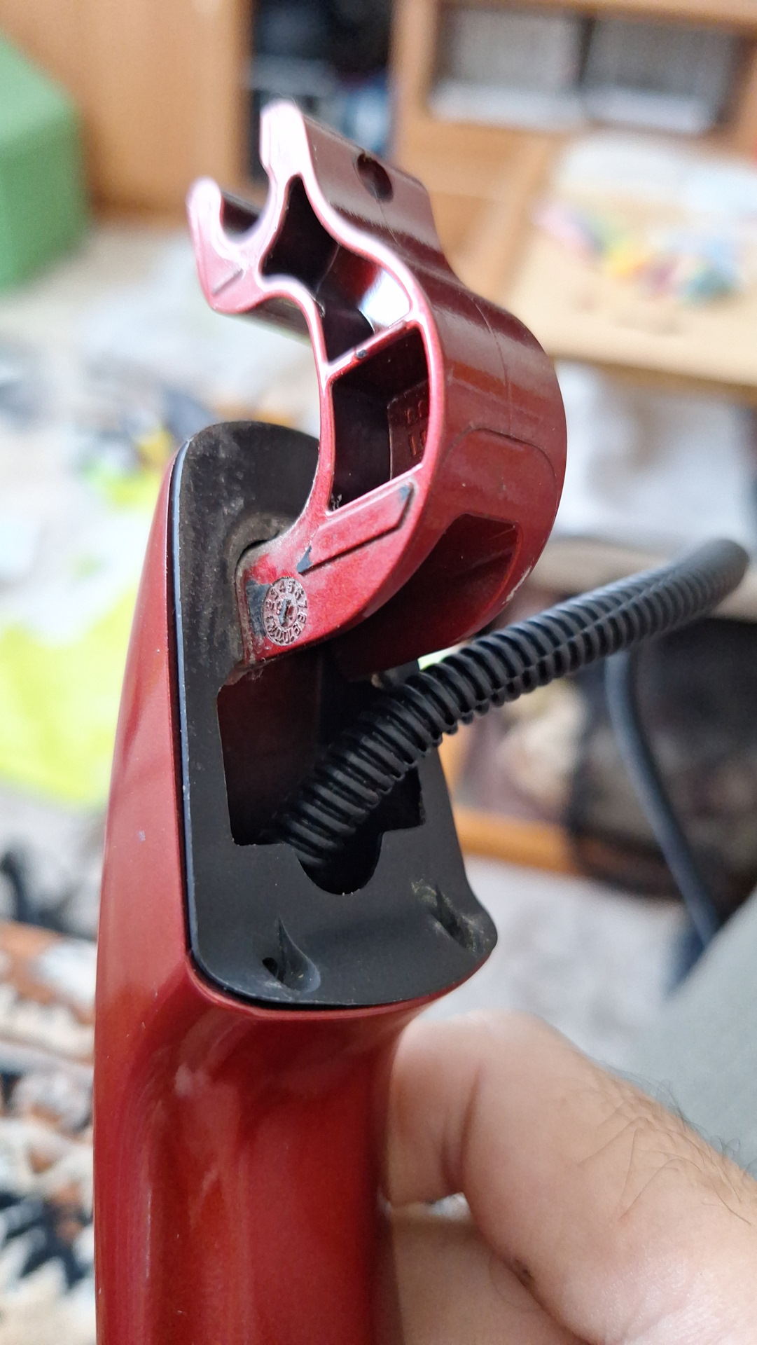

Снимаю обшивку двери, снимаю ручку, завожу и приклеиваю в неё сенсор, провод в гофре к разъёму двери, .

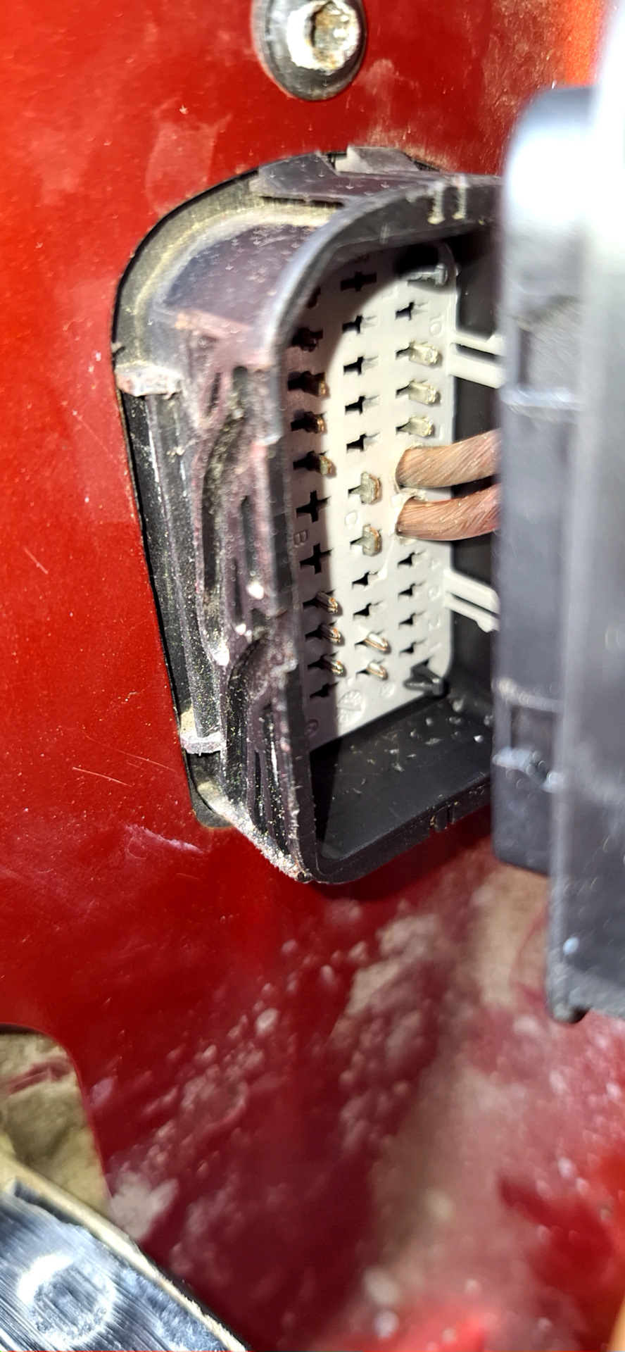

Дальше пины, — информацию о них почерпнул у уважаемого maxflomaster в его бж: #2 Электрика — Разъемы блоков водительской двери (Pandora DWM-210). Спасибо, Максим, за кладезь полезной информации!
Подключение произвожу согласно схемы, однако с маленьким, но очень важным нюансом: питание делаю не постоянным, а только при активном статусном выходе, и перерываю не "+", а "-".
Таким образом не будет лишнего потребления тока, и сенсор каждый раз будет автоматически калиброван под изменения условий окружающей среды.
В настройках свободных рук включил соответствующие строки, а длительность импульса установил 0.5 сек, чтобы исключить постановку в охрану по случайному касанию.

Приветствую, вопрос по установке сенсора, ты его просто пропихнул внутрь ручки? Он там свободно или плотно?
Доброго дня!
Ручки на Вестах полые, в каждую пучёк таких сенсоров поместится :))) Сенсор реагирует на несколько миллиметров, оставлять его в свободном положении не рискнул, можно было заглушкой поджать по месту, но приклеил его в нужное место на 3M скотч.
Просто там внутри как его подклеить или ручки половинятся?
У Вас Веста?
Ручки цельные, не половинятся, но в торце имеется заглушка, сняв которую, получил доступ к выбранному месту крепления сенсора.
Нет, киа сид, там вообще нужно было выпиливать окно чтоб прокинуть сам сенсор)
У нас норм и с доступом, так как отверстия с обеих сторон, и с местом — в ручку можно хоть два (сверху/снизу или внутри/снаружи) поставить на открытие и закрытие.
