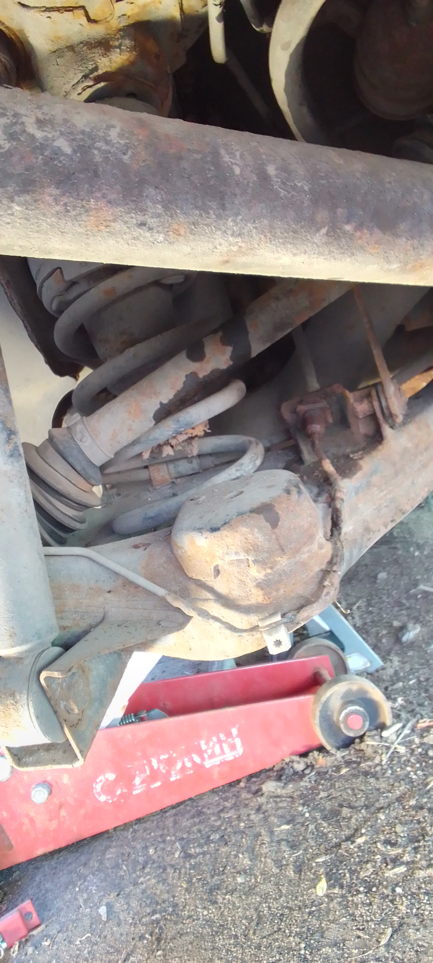

И я залез в жопу))
сгнило?
Да.
Трубки тормозные сгнили- все под замену.
время ничего не щадит!((
И меня((
никого!(
