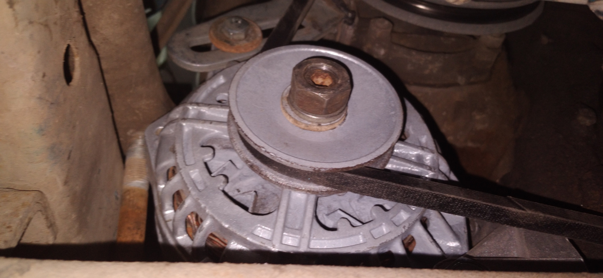

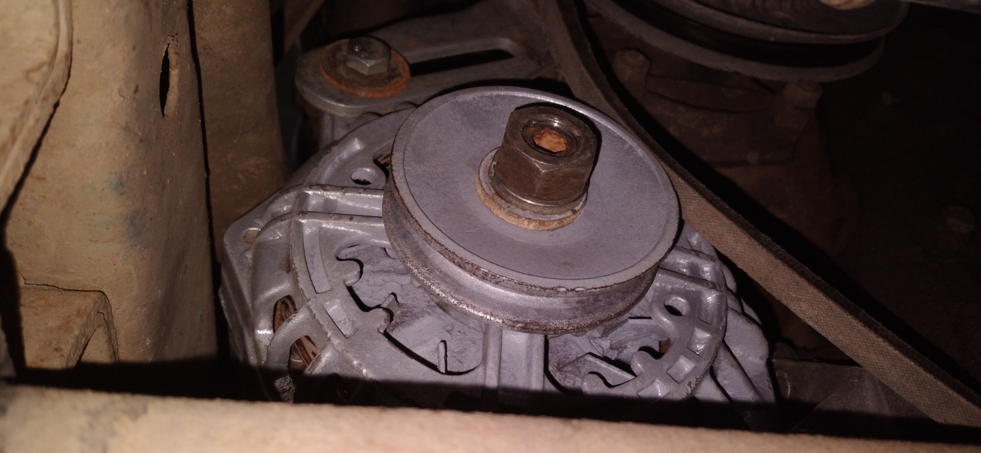

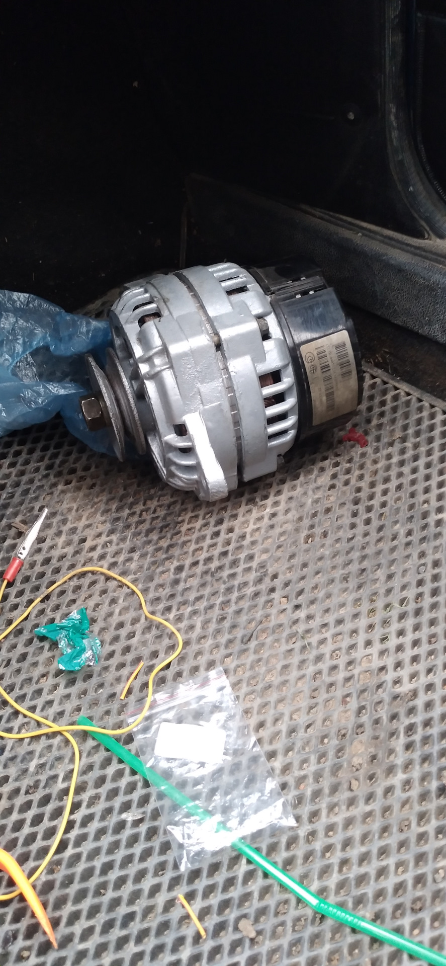

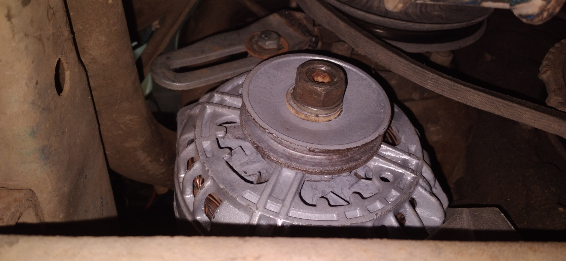

Решил заменить свой генератор на более мощный. Стоял на 55А. Хотя должен на инжекторе стоять на 72помоему. Нашёл в продаже после кап.ремонта нивовский. 90А.

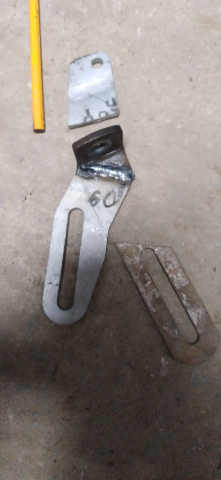

Докупил нижнее крепление нива и верхнюю планку. Но планку не так то просто найти. Купил от 08.

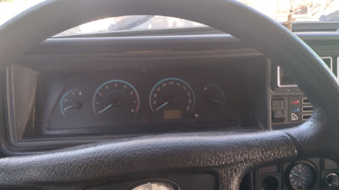

Все чётко всё работает. На холостых 14,3. Под нагрузкой 13.9 14.0.
