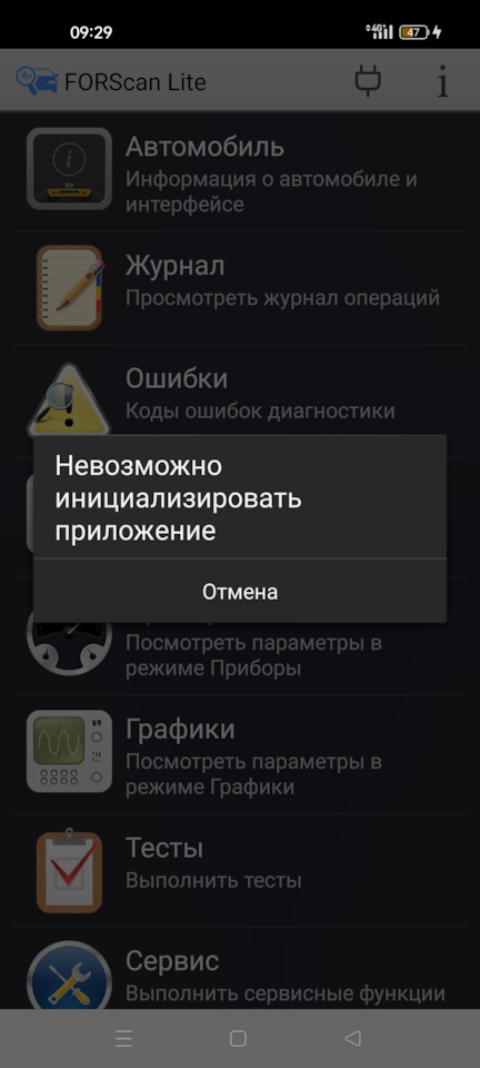

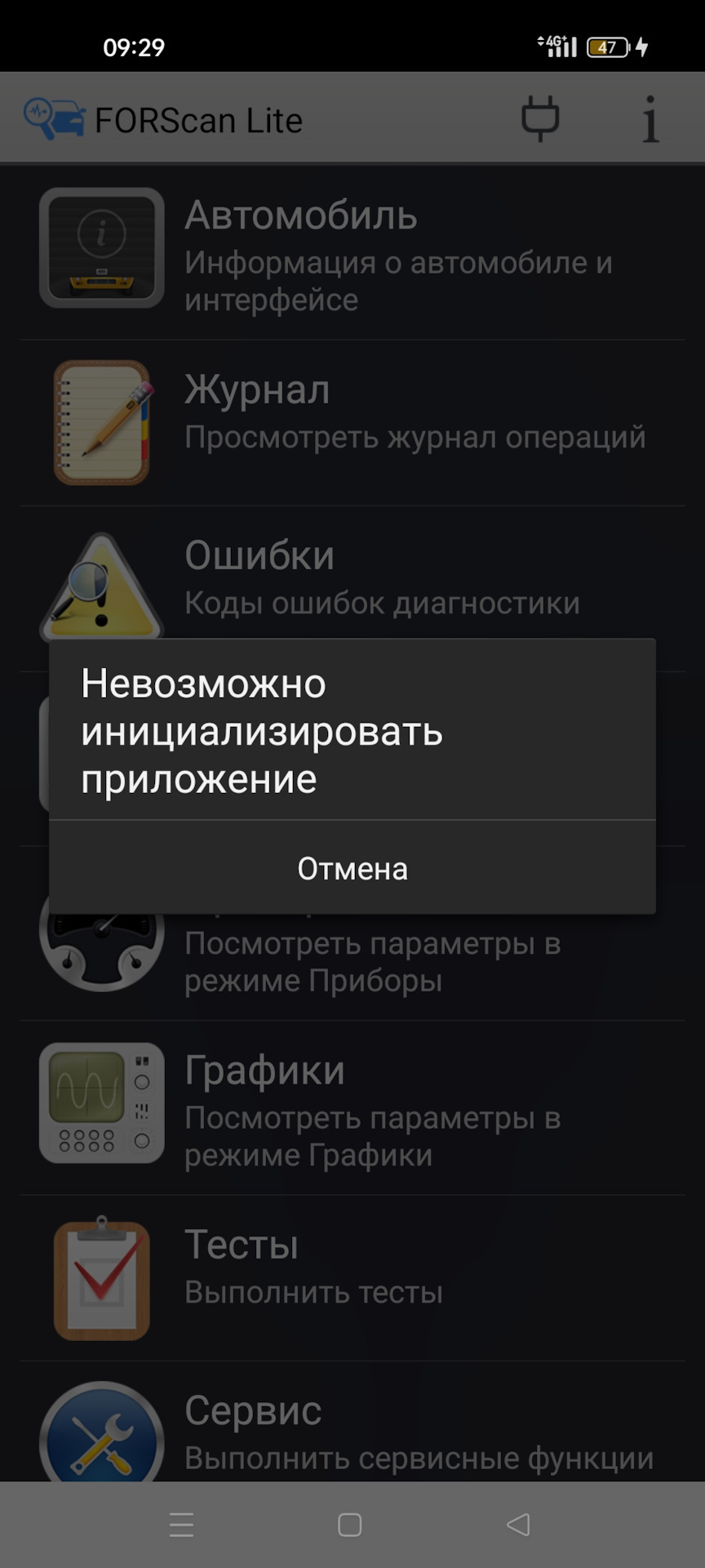

Подскажите, а каким должен быть elm327 для подключения к смартфону. Купил один, а при подключении пишет : "некачественный клон" но с другими приложениями работает
а вот фиг вам, не работает. для мазды 6 gg купил elm327 версии 1.5, не видит форскан нифига. в настройках адаптер видит, но дружить с ним отказывается, пишет, что адаптер не найден. через прогу car scanner всё отлично коннектится.
может чё ручками прописать надо?
у Forscan есть форум. Задайте там свой вопрос напрямую разработчикам.
terrus
У меня на GG все прекрасно работало
Хз, в чём проблема. С телефоном не работает. У товарища взял другую елмку, тоже нихрена не видит. С ноутбука получилось только.
